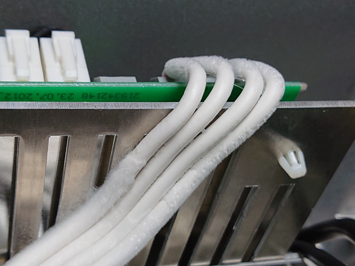

von David P. (david_p450)

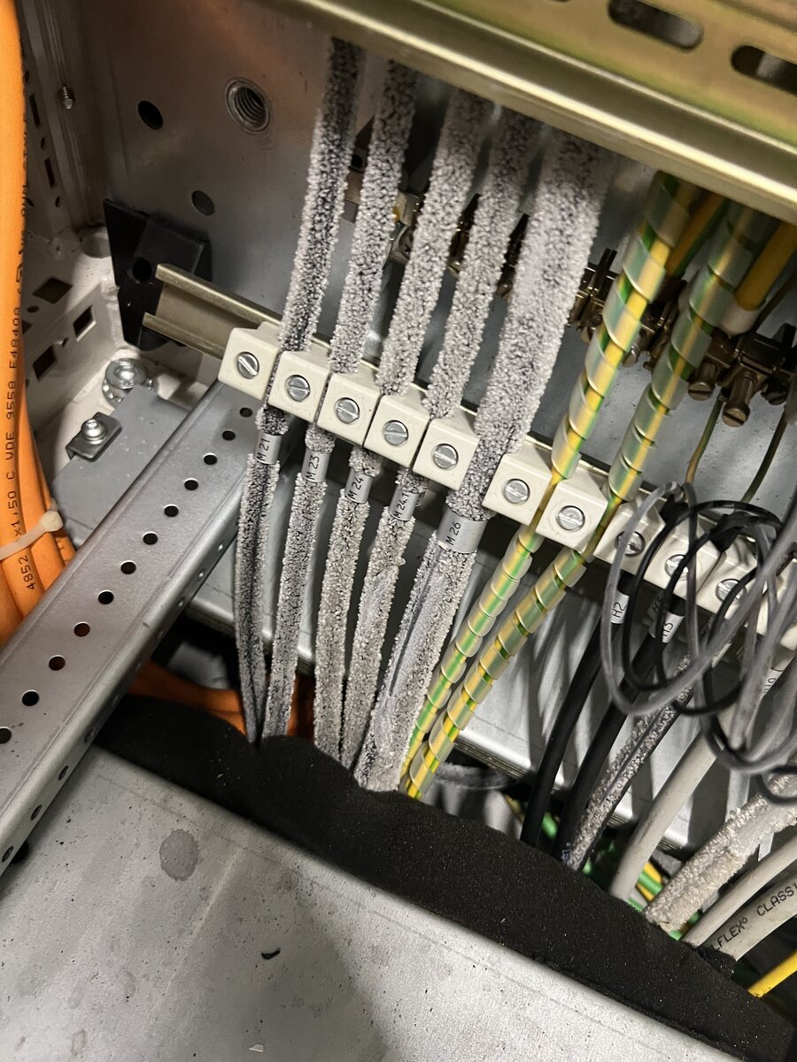

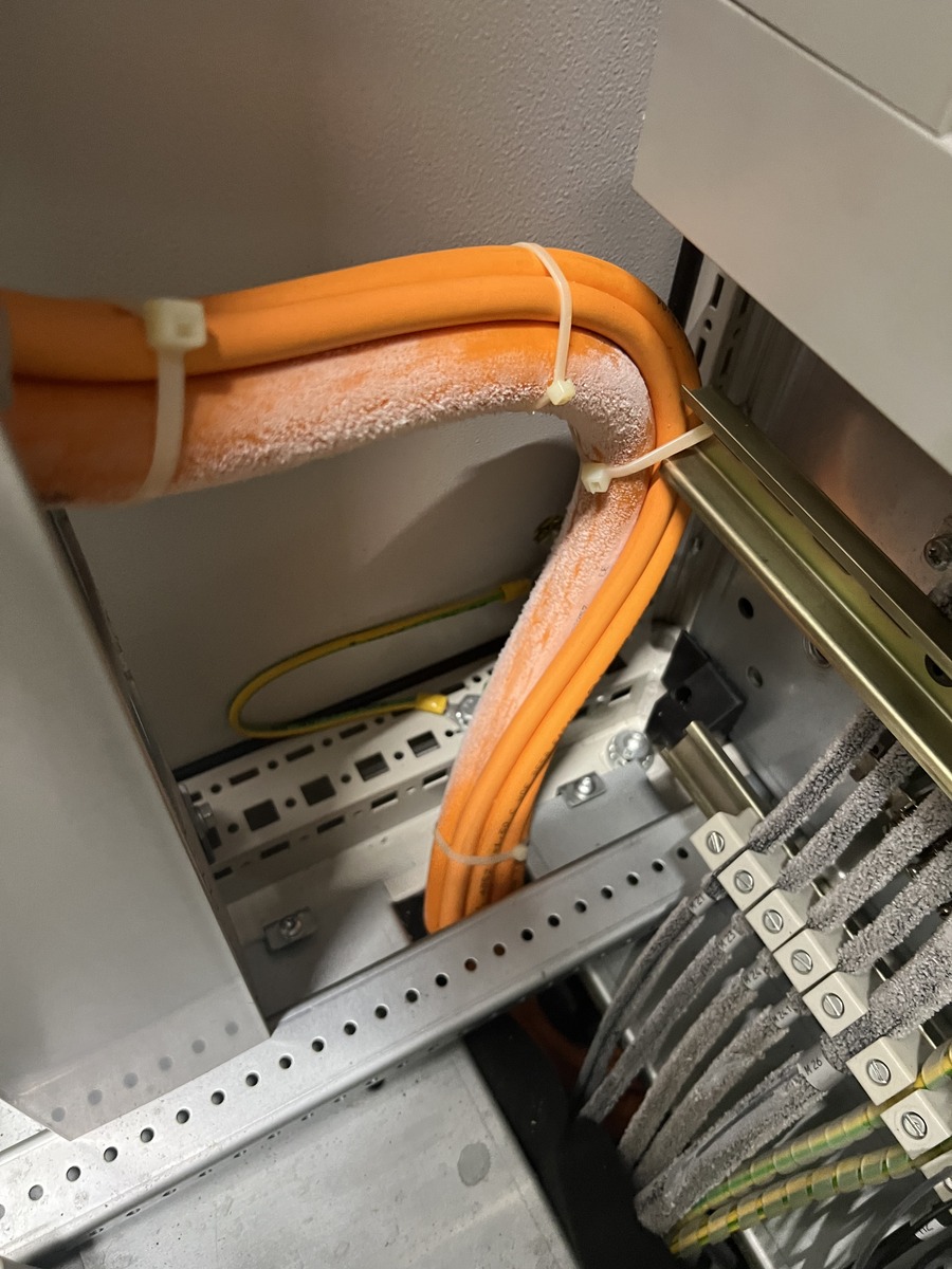

mir ist in einem Schaltschrank eine merkwürdige Veränderung am Motor und
Geberleitungen aufgefallen. Ich habe ein ähnliches Bild noch nie gesehen
und habe bei meiner Recherche auch nichts gefunden was dieses Bild
erklärt.
- Leitungen sind ca. 20 Jahre alt
- Schaltschrank läuft 24/7
- Schaltschrank wird über Klimagerät getrocknet
Hat jemand eine Idee wie man dieses Phänomen erklären kann?
VG David
von Daniel D. (danielduese)
Könnte Kalzium aus der Luftfeuchtigkeit sein, das auf bestimmten
Materialien zurückbleibt, wenn die Luft durch die Lüfter verdunstet. Das
haftet natürlich gern an Kalzium, und daran wieder anderes Kalzium und
so entstehen die Kristalle.
von Mario M. (thelonging)
Wenn es Kalzium wäre, könnte man es über die Flammenfärbung nachweisen.
Ich glaube aber eher, dass es sich um Weichmacher bzw. deren
Zerfallsprodukte handelt.
von Roland P. (pram)
Vorweg:Ich weiß es nicht...
Es scheinen aber nur bestimmte Leitungen betroffen zu sein?
Muss also sehr wahrscheinlich mit der chemischen Zusammensetzung der
Isolierung zusammen hängen.
Kann man das Zeug abwischen?
Ggf kann man mal ein paar Experimente machen:
- löst es sich im Wasser
- wie ist der PH Wert
- ist es brennbar und mit welcher Farbe
Gruß Roland
von Lukas T. (tapy)
Meine Vermutung: Da hat Weichmacher das Kabel klebrig gemacht und dann
hat sich da über die Jahre Staub aus dem Luftstrom angelagert.
> In welcher Umgebung steht denn der Schaltschrank?
> Kunststoffverarbeitung, Papier? Irgendwas was feinst bearbeitet wird und
> sich dessen Staub elektrisch aufladen läßt?
Der Schaltschrank ist Bestandteil einer Werkzeugmaschine und steht in
einer spanenden Fertigungsumgebung.
Mit Stäuben hat man hier eher nichts zutun. Das einzige was als Emission
zum kleinen Teil in die Luft gelangt wäre Aerosol aus Kühlschmierstoff.
Der Schaltschrank ist allerdings komplett dicht und wird über das
Klimagerät von Rittal nur über Umluft gekühlt.
Der Belag erinnert eher an Salpeter an Bauwerken. Die Struktur ist
kristallin und es scheint eher aus der Leitung herausgewachsen zu sein.
Ich würde eher von einer austretenden Chemikalie aus der Leitung
ausgehen.

von C. D. (derschmied)
Naja, 20 Jahre sind eine lange Zeit, und Kühlschmierstoffe idR
Mineralölprodukte. Wenngleich der Schaltschrank auch hermetisch dicht
ist, so haben feinste Nebel doch lange genug Zeit gehabt um Schabernack
zu treiben. Jedenfalls für mich die einzig schlüssige Erklärung mit
Deinen vorgegebenen Parametern, der Rest des Schaltschranks sieht ja aus
wie aus dem Ei gepellt.
Skurril ist das Bild allemal, wird so noch keiner erlebt haben.
von Frank D. (Firma: Spezialeinheit) (feuerstein7)
Also ich kenne das auch, ist keine Seltenheit. Fast alle "Gummikabel"
haben diesen Belag. Für mich war das immer der Weichmacher, muss aber
gestehen, ich habe das nicht weiter hinterfragt.

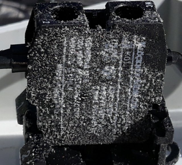

von Max I. (powermeter)
Ich habe sowas schon mal auf alten, ewig in der hinterletzten Ecke der
Garage vergessenen Altreifen gesehen. Nein, kein Schimmel, auch
kristallin. Vielleicht doch irgendwas aus dem Gummi? Hier scheinen ja
auch nur Gummimäntel betroffen zu sein. Ich tippe mal vorsichtig auf
Flammschutzmittel.
Ich kenne wesentlich leichtere Beläge auf Hartkunststoffen von Relais
und Schützen.
Aber auch immer bei schwarzen.
Edit:
Hier noch ein Bild gefunden

von Thomas E. (tmomas)
Stichwort "Rubber blooming" / "Sulfur blooming"
"Blooming” is the name given to the crystallization of compounding
ingredients usually on the surface of a stock, cured or uncured,
accompanied by the migration of the substance from the bulk to the
surface. Almost all ingredients which are soluble in rubber possess the
capacity to bloom: sulfur, selenium, many accelerators, antioxidants,
organic pigments, fatty acids and so on."

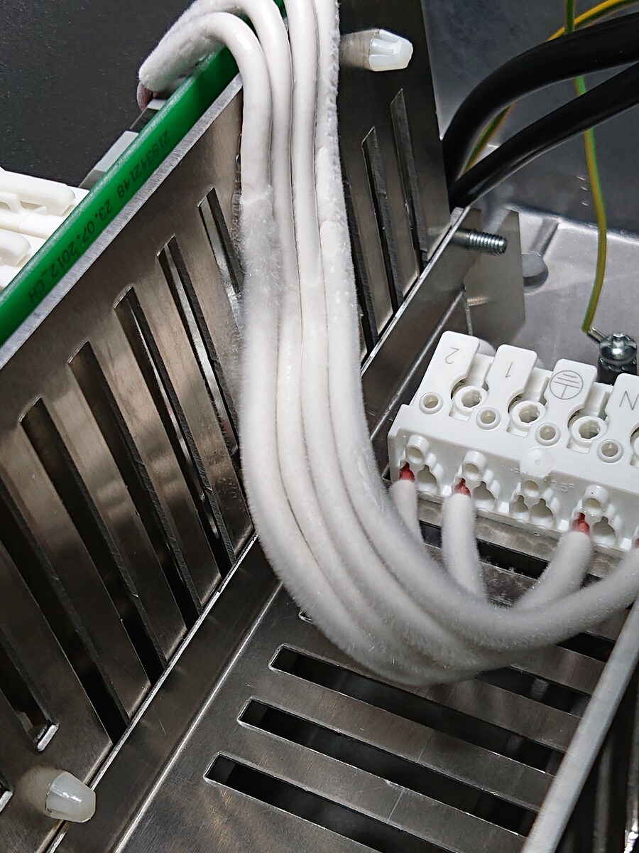

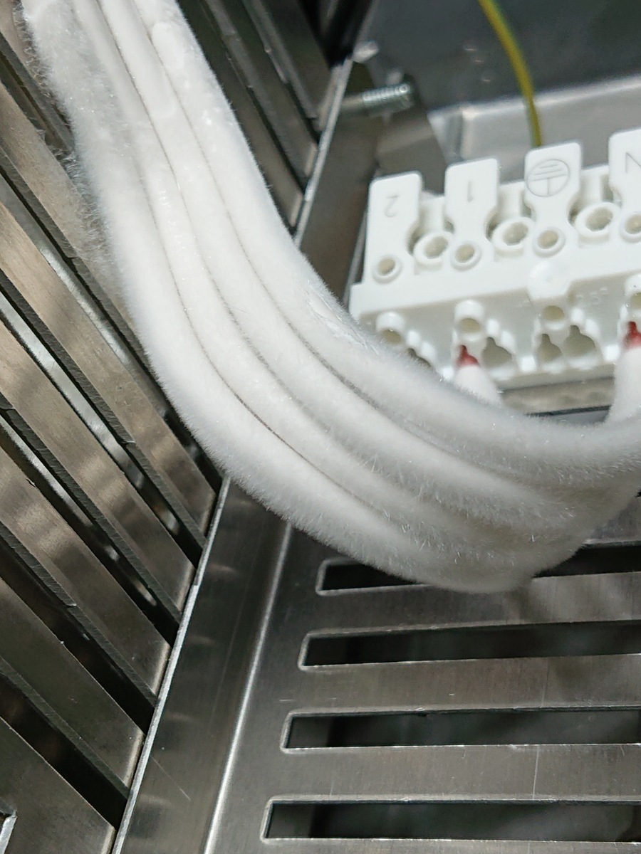

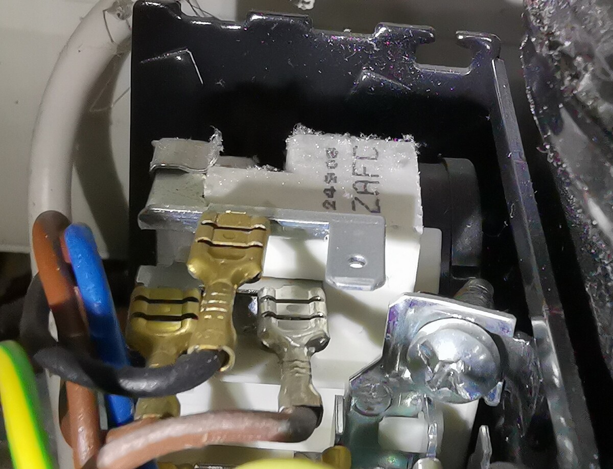

von Björn G. (tueftler)
Hi.
Witzig, auch bei mir gab es das Phänomen gerade bei einer Reparatur.
Auch ich habe sowas noch nicht vorher gesehen...
Die Kristalle haben vorzugsmäßig Gummileitungen befallen.
Auch zwei PVC Kabel von der Erde sind ein wenig betroffen.
Es ist eine Elektronik von einem passiv gekühlten Hallenstrahler.
Aluguss Gehäuse welches komplett gedichtet ist.
Die Kristalle kann man ganz einfach mit IPA weg schwämmen.
Ich hatte ein wenig Bedenken, da ich beim Anblick an Glasfasern ->
Luftzug -> einatmen dachte.
Ich habe vier Scheinwerfer, bei denen das Phänomen gleichermaßen ist.
Anbei ein paar Fotos.
Der obere Teil des Kabels ist kurz mit IPA angesprüht um zu schauen ob
es verläuft.
Grüße, Björn

von Ralf X. (ralf0815)
Wollvieh W. schrieb:
> Die Chinesen werden halt mittlerweile jeden Dreck, der gerade am
> Chemiehafen rumschwappt, in ihre Bauteile einmischen. Es gibt ja
> keinerlei Überprüfungen mehr bei der Einfuhr, EU sei dank.
Klar, egal ob es passt oder nicht, einfach mal wieder die Gelegenheit
beim Schopfe gepackt, um ein dämliches Chinesen- und EU-Bashing
rauszuhauen..
Diese Ablagerungen hab ich auch schon zu Zeiten gesehen,
als China eigentlich noch gar keine grosse Nummer war.
Nur bei Silvester-Böllern vielleicht.

von Carypt C. (carypt)
Wonach/wie schmeckt der Belag ? Ein Körnchen an Zungenspitze. Ausspucken
erlaubt.
> erlaubt.
Das waren früher gängige Prüfmethoden.
Daher weiss man, dass Bleizucker süss schmeckt. :-]
und was die letale Dosis von Fliegenpilz ist,
muss man ja auch irgendwie herausgefunden haben.
Und dass Blauschimmel nichts im Bauch durcheinander wirbelt :D
von Wolf17 (wolf17)
Wolf17 schrieb:
> Schmeckt salzig, ist wasserlöslich und lässt sich leicht abpinseln.
Wenn es beim Björn Tueftler sich in iPA isopropanol lösen läßt, kann es
dann salzig schmecken ? Weil, wie ich erschnüffelt habe, sich Salze in
Alkohol nicht lösen. Alkohol würde normale und polare Moleküle, die
nicht dissoziieren (also nicht ionische Moleküle) lösen. Gleiches löst
sich in Gleichem. Auch Zucker löst sich nicht in Alkohol, komisch.
Ok, vielleicht ist es ja falsch.
ich weiß das Bor, Borax, Borsäure, ein Flammmschutzmittel ist, es bildet
ähnlich dem Zucker eine ziemlich aufbauende "Ruß-Kohle"-Schicht,
darunter brennt es nicht weiter. Die Kristalle sind weiß, mäßig
wasserlöslich 3-15%, nicht gut für Kinder kriegen, böse zu Fußpilz
(früher), fischfeindlich, früher im Waschmittel enthalten, Ameisengift.
nicht sehr giftig. Borsäure schmeckt nichtssagend salzig, salpeterig,
etwas künstlich, gerade probiert.
Kann es sein, daß die Leitungen, Kupfer ist ein guter Wärmeleiter, die
kältesten, also ein Kondensationspunkt sind. ielleicht zieht
Kondenswasser die Kristalle heraus ?
Könnte Gips oder Kalk als Füllmittel in den Leitungen sein ?
ich weiß es nicht.
von Gustav K. (hauwech)
David P. schrieb:
> Thomas schrieb:
>> ich würde diese Fotos mal einem Kabelhersteller schicken und freundlich
>> fragen ob Sie sich das erklären können.
> Genau das war mein erster Weg.
> Dort will man sowas noch nie gesehen haben haben und bekommt überhaupt
> keine weiterführenden Informativen.
Wundert mich nicht ansatzweise. Wir sind angewiesen, bei bekannten
Problemen mit eigenen Produkten dem Kunden gegenüber genau diese Sprüche
raus zu hauen: "Sehen wir bei Ihnen zum ersten Mal" usw. Die
Nichtbeachtung dieser Regel hat die fristlose Kündigung zur Folge.

von Martin L. (makersting)
Ich hatte vor ein paar Tagen diesen Thread gelesen. Dann gestern, beim
Blick in die Anschlusseinheit eines defekten 10 Jahre alten
Kühlschranks, Überraschung: Da sind auch diese Kistalle.
Löslichkeit von Salzen in Alkohol...
Wenn da immer ein Rest Wasser dabei ist, wird das zur Löslichkeit
beitragen
Fliegenpilz:
Naja, wenn Du weisst, wie man das einnehmen muss, nur zu, das wird auf
die Dauer viel billiger als Alk zu saufen.
von Lukas T. (tapy)
Nun, genau wie beim Fliegenpilz das Muscimol die Menschen fliegen lässt,
während sein ungetrocknetes Pendant, die Ibutensäure das eine oder
andere Organ killt, ist die Welt der Salze auch nicht schwarz und weiß.
Es gibt etliche organische Salze, die halbwegs "salzig" schmecken, aber
noch ein bisschen in Alkohol löslich sind.
Wenn eine relevante Menge der Substanz vorhanden ist (100mg oder mehr)
könnte man bei einer Uni anfragen, ob die das gerade mal identifizieren
mögen. Macht eigentlich jeder gerne. Und das geht per
Röntgenstrukturanalyse, Raman- oder IR-Spektroskopie oder NMR
gleichermaßen.
GC/MS könnte sogar der ein oder andere mehr, nur ist das oft nicht ganz
sooo eindeutig. (Uni ausgenommen; aber manch einer jenseits der Uni hat
halt nur Zugriff auf ein Gerät, das für andere Analysen optimiert ist).

von Wollvieh W. (wollvieh)
Ich hatte das jetzt bei einem Cisco-Funkrouter von 2005: Die schwarzen
Antennen haben so einen weißlichen Belag. Aber nur der gummiähnliche
Teil, das kurze Stück aus Hartplastik an der Buchse ist sauber. Der
Router hing die meiste Zeit seines Lebens in einer Halle und lag nun
etwas in meiner Wohnung herum. Also das was jetzt auf dem Gummi ist muß
vorher in ihm gewesen sein.
ich würde ja in dem Fall der Kristalle an scheinbar kühleren Kabeln im
Schaltschrank an Nitrat, Sulfat, Chlorid ähnliche Substanzen glauben.
Manchmal sind ja auch Gips und Kalk-ähnliche Zuschlagstoffe in Kabeln
(Kitt-ähnlicher Seelen-Füllstoff), die auch nicht 100% wasserdicht sind.
Egal, ich weiß zuwenig darüber.
ich wollte wissen ob Ammoniumnitrat luftgängig ist, Dampfdruckdaten habe
ich nicht gefunden. Was ich gefunden habe ist eine Erhebung von Salzen
und Partikeln in der Luft. Es gibt ein mögliches Substanz-System
NH4+-H+-SO42--NO3--Cl--H2O in der Luft.
Kein Wunder auch wenn man den NO2(NOx)-Geruch bei Fahrzeugen erstmal
wahrgenommen hat, und die braune Farbe der damaligen Smog-Glocke (NO2)
über Los Angeles. Diese Substanzen sind manchmal gasgängig, verdampfen,
gasen aus.
https://ediss.sub.uni-hamburg.de/handle/ediss/3029
https://ediss.sub.uni-hamburg.de/bitstream/ediss/3029/2/zusammen.pdf
