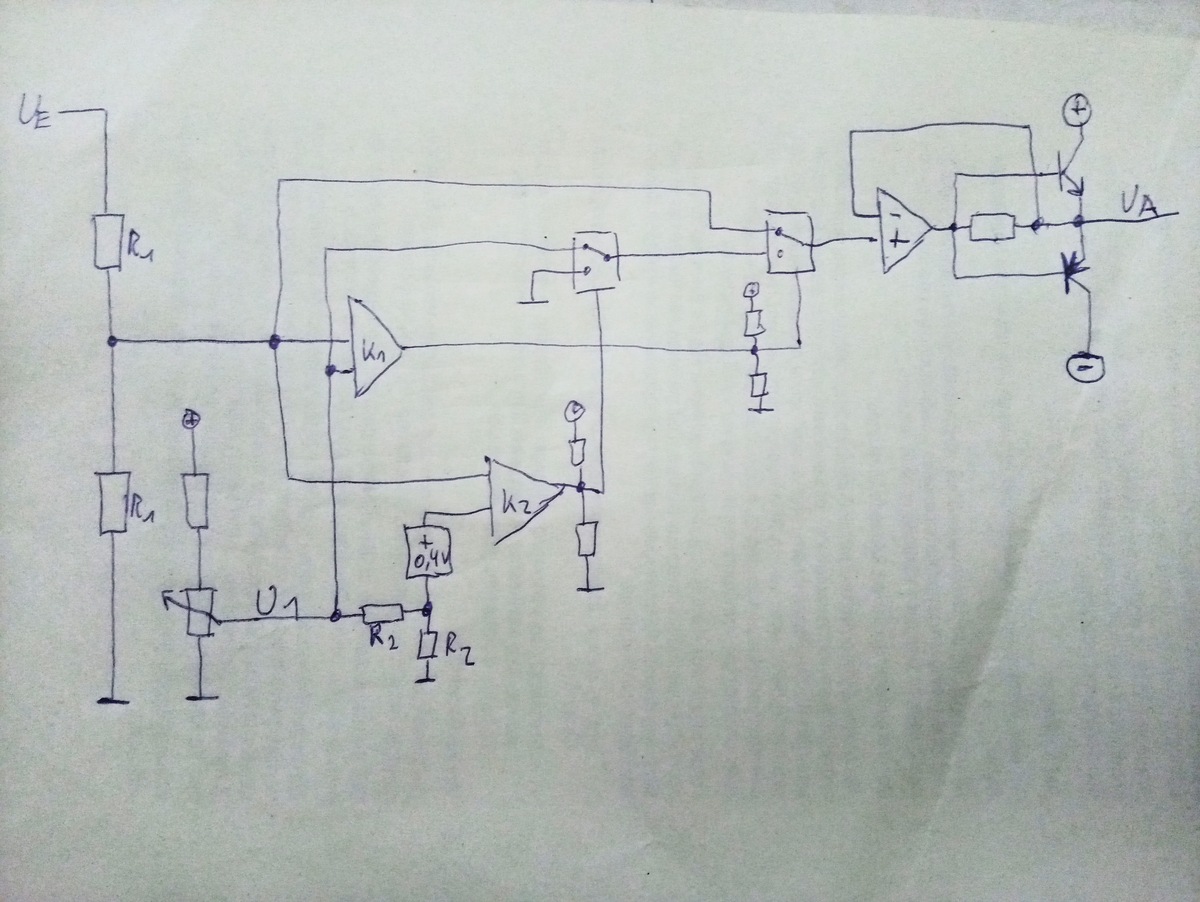

Hallo
für ein neues Projekt, benötige ich einen Spannungsteiler mit
Sonderfunktion.
Der Spannungsteiler selber zur Halbierung der Ausgangsspannung ist nicht
das Problem.
Hinzu kommen jedoch zwei weitere Anforderungen.
Wenn die Ausgangsspannung nach dem Spannungsteiler unter einen Grenzwert
U1 sinken sollte, also die Eingangsspannung nicht mehr ausreicht um die
Ausgangsspannung über U1 zu halten, dann soll am Ausgang weiterhin U1
anliegen. Zudem wenn die Eingangsspannung vor dem Spannungsteiler unter
U1 + 0,8 V sinkt, soll am Ausgang keine Spannung, oder Level Low = 0,0
Volt ausgegeben werden.
Wie könnte man das Vorhaben ohne ADC und einem µC umsetzen ? Kann man
das mit irgendwelchen Gattern und OPVs machen ?
Danke im Voraus

von Michael B. (laberkopp)
Eher nicht, ohne Analogeingang.
> Kann man
Ja, Analogschalter zum Schalten, Komparatoren zum Vergleich mit
Referenzspannungen.

von Andrè (alangerfeld)
Dann möchte ich mal ergänzend anführen.
U1 wird Anwendungsfallspezifisch z.B. auf 6,3 Volt gesetzt. Kann auch
jeder andere Wert / Spannung zwischen 2,8 und 12 Volt sein. Der maximale
Ausgangsstrom ca. 80mA
Wenn nun:
Eingangsspannung --- Ausgangsspannung
48 Volt                24 Volt
36 Volt                18 Volt
24 Volt                12 Volt
18 Volt                 9 Volt
15 Volt                 7,5 Volt
13 Volt                 6,5 Volt
12 Volt                 6,3 Volt
10 Volt                 6,3 Volt
 9 Volt                 6,3 Volt
 8 Volt                 6,3 Volt
 7,11 Volt              6,3 Volt
 7 Volt                 0 Volt
 5 Volt                 0 Volt

von Achim H. (pluto25)
Joachim B. schrieb:
> und warum schreibst du nicht?
Weil die Leute hier seine Lebensgeschichte hören wollen anstelle zu
antworten.
Zwei Komperatoren und eine Ausgangsstufe würden reichen.
Michael hatte das zu Anfang schon erwähnt.

von Robert K. (Gast)
ich hab mal eine Schaltung  skizziert (nicht zum nachbauen, nur zum
nachdenken).
Die Schalter sind Analogschalter, die box mit +0,4V ist ein OP als
Summierer.
K1 schaltet um auf U1, wenn die Spannung am Teiler unter U1 sinkt.
K2 schaltet auf Gnd, wenn die Eingangsspannung unter U1+0,8V sinkt.

Andrè schrieb:
> Es geht Grundsätzlich um einen Spannungsteiler welcher die
> Eingangspannung halbiert.
Da fängt es an: ein Spannungsteiler ist meist für kleine Belastungen
vorgesehen. Bei 80mA reden wir mindestens von einem Spannungsfolger,
vermutlich von einer virtuellen Masse. Ob es zudem Versorgungsspannungen
gibt, war mir nicht klar.
Andrè schrieb:
> Deswegen hatte ich es an einem Beispiel mit einer beispielhaften
> Vorgabespannung U1 = 6,3 Volt versucht in einem Diagramm darzustellen.
Diagramm ≠ Tabelle. eigentlich nicht schlimm, trotzdem unglücklich.
Dass die Ausgangsspannung höchstens Uin-0,8V  ist, also Ube eines
Transistors, erweckt den Eindruck als gäbe es schon eine Umsetzung, evt
woanders.
Je nach Genauigkeit und Stromanforderungen mag es sein, dass 2
Transistoren reichen. Oder das ganze nachher mit mehreren kHz Frequenzen
klarkommen soll.
von Rainer W. (rawi)
> Eingangspannung halbiert. Allerdings mit einigen Zusatzfunktionen, wo es
> Grenzen in der Untersetzung gibt.
Ein Spannungsteiler funktioniert schon bei einer schwankenden Last
nicht. Die Last muss über eine Pufferstufe vom Spannungsteiler
entkoppelt werden.  Falls die Mimik nicht zusätzlich als Heizung dienen
soll, lohnt es sich, über einen Schaltwandler nachzudenken, d.h. eine
Schaltstufe mit etwa 50% Duty-Cycle, falls die Last nichts zurück speist
(1. Quadrant). Die Komparatoren für die Grenzwerte könnten dann über
eine Logik in das Tastverhältnis eingreifen.
Was soll bei einer Eingangsspannung von bspw. 7,10V am Ausgang heraus
kommen?
Andrè schrieb:
> Hinweis an die Leute die ein Spannungsverlaufsdiagramm haben wollten,
> kippt zwei Eimer Farbe aus und dann habt ihr alles ! Denn für alle
> Analogwerte der U1 Spannung  bzw mit der Grenze U1 + 0,8 Volt kann man
> kein solches Diagramm erstellen, weil die Detailabstufung nur zu einem
> Farbklecks verlaufen würden.
> einer beispielhaften Vorgabespannung U1 = 6,3 Volt versucht in einem
Dann trägt man in dem Diagramm U1 als Parameter ein und macht daran den
Verlauf der Kennlinie fest.
Statt dieses willkürlich erscheinende Wertes von 7,11V würde man dann
U1+0.8V eintragen. Woher kommt dieser Wert? Wie scharf muss der
Grenzwert beachtet werden? Soll die Ausgangsspannung in der Nähe alleine
durch immer unvermeidliches Rauschen der Eingangsspannung hektisch
zwischen U1 und 0V hin und her springen oder soll eine Hysterese zur
Stabilisierung des Verhaltens vorhanden sein?
