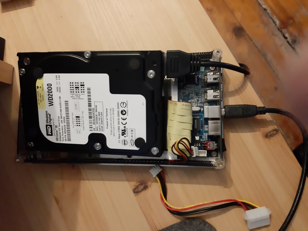

Hallo an Alle!
Bekomme ich DAS hier, glaubt ihr, irgendwie zum laufen? : //

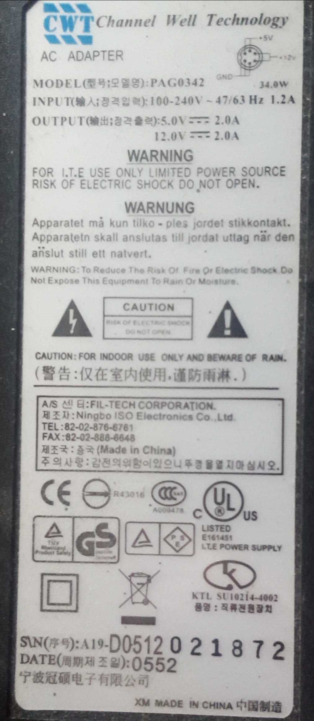

Es fehlt leider das originale Netzteil. Jetzt habe ich aber ein externes
gefunden. So funktioniert es aber leider nicht. Ich denke, daß die
Platine Strom braucht, um den USB-Stecker zu aktivieren/mit Strom zu
versorgen, oder?
Ich würde gerne die alte HDD nur 1x zum laufen bringen um die Daten
sichern zu können. Extra ein neues Netzteil zu kaufen würde ich mir
gerne ersparen.
Danke für eure Hilfe!
LG, Christoph.
von Harald K. (kirnbichler)
Chris schrieb:
> Ich denke, daß die Platine Strom braucht, um den USB-Stecker zu
> aktivieren/mit Strom zu versorgen, oder?
Fast richtig. Die auf der Platine befindliche USB-IDE-Bridge braucht
ihre Versorgungsspannung, und die wird offenkundig nicht über USB
gespeist.

Das Gehäuse wird vermutlich mit zwei Spannungen versorgt, das war früher
üblich. Um es nutzen zu können, musst Du beide Spannungen zuführen.
Die Belegung des Anschlussteckers kannst Du mit einem Durchgangsprüfer
(Multimeter) bestimmen, miss zwischen dem internen Anschluss der
Festplatte (Gelb: +12V, Rot: +5V, Schwarz: Masse) und der Netzbuchse
(Schalter nicht vergessen!). Dann kannst Du Dir einen Adapter basteln,
fallst Du einen passenden Stecker hast, alternativ nimmst Du einen
AMP*-Stecker, wie er an Festplattenstromversorungungsverlängerungskabeln
zu finden ist, und lötest den passend an die Platine an (vorausgesetzt,
daß Du a) so einen Stecker hast und b) löten kannst), dann kannst Du
Dein vorhandenes Netzteil verwenden.
*) AMP ist der Hersteller der vierpoligen Stromversorgungsanschlüsse von
5.25"- und 3.5"-Festplatten.

von Gustav (ne-555)
Kauf doch einen günstigen USB-IDE Adapter(3 bis 7 Euro) wenn Du eine
Stromversorgung(5 und 12V) für die FP hast. Musst eventuell auf Master
jumpern...außerdem bisschen aufpassen das die Stromversorgung der Platte
nicht rumflattert> d.h. da auch wirklich stabil dran ist.

Das sieht nach einer IcyBox aus.
Meine hier brauchen am Stecker 5V und 12V.

Ohne eine passende Stromversorgung macht das Gehäuse gar nichts, und
genau die fehlt. Die USB-IDE-Bridge in diesem Gehäuse wird nicht über
USB mit Strom versorgt, sondern über das (fehlende) Netzteil.
Das ist auch der Fall, wenn das Gehäuse nicht per USB, sondern per
Firewire angeschlossen wird (ja, das ist ein "bilinguale" Gehäuse, die
beiden Buchsen, die man da am oberen Rand erkennen kann, sind
FW400-Buchsen).

Was ich auf dem Foto sehe ist ein offenbar in die Festplatte
eingestecktes Fremdnetzteil das diese mit Strom versorgt.
Weiter unten liegt ein komplett entfernter Molex Adapter mit dem
normalerweise der Festplattenstrom von der Platine zur Festplatte kommt.
Falls jetzt nicht auf der Platine irgendwelche Schutzdioden in Reihe
hängen könnte man das Pferd von hinten aufzäumen und mit dem
Fremdnetzteil auch die Platine versorgen. >> Dies mit einem Y-Adapter 2x
Stecker - 1x Buchse. Kann sein das sowas in einem alten Rechner drin
ist, man kann das auch einfachst
mit 4 Lüsterklemmen und abgeschnittenen Kabeln wo an den Enden noch
Stecker/Buchsen dran sind herstellen>> nur sauber arbeiten und
keinesfalls die Kabelfarben verwechseln!!!

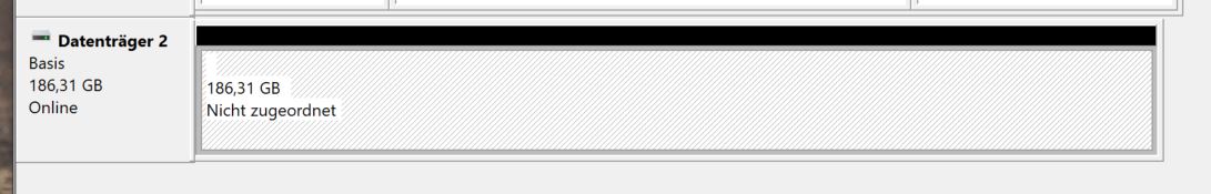

UPDATE - mit weiteren Fragen.
Habe jetzt die alte externe IDE Festplatte endlich zum laufen bekommen.
Mit externem Netzteil und einem IDE zu USB Adapter. Funktioniert. Bis
auf das, das die Festplatte komischerweise nicht immer gleich anspringt.
Erst nach ein paar Versuchen Netzkabel an- & ausstecken. Egal.
Hauptsache es funktioniert.
Jetzt zu meinen Fragen:
In der Datenträgerverwaltung wird sie mir als nicht zugeordnet
angezeigt.
Könnte es trotzdem sein, daß noch Daten drauf sind? Hatte früher immer
nur Macs und ich geh mal stark davon aus, daß die HDD noch aus dieser
Zeit ist. Ist allerdings lange her. Mit dem HFSExplorer wird die HDD
nicht erkannt. Würde nur gerne sicher gehen, bevor ich sie lösche und
neu partitioniere.
Denn ein MBR kann doch nicht im laufe der Jahre ohne Benutzung von
alleine "kaputtgehen", oder?
LG, Christoph.

von Peter M. (r2d3)
Sektoren werden plötzlich "pending" (unlesbar).
Für weitere Informationen schau' Dir die SMART-Parameter der Festplatte
mit smartmontools oder CrystalDiskInfo an.
von Andreas M. (amesser)
Boote ein Linux Live-CD. Linux kann HFS problemlos lesen. Bei APFS sind
sie noch nicht ganz so weit, sohl aber auch zu einem gewissen grad
gehen:
https://github.com/sgan81/apfs-fuse

die Platte kaputt ist oder ob noch Daten drauf sein könnten, bevor ich
sie lösche und neu initialisiere.
LG, Christoph.
von Peter M. (r2d3)
Beides ist auch gleichzeitig möglich.
von Kilo S. (kilo_s)
Chris schrieb:
> Mir war nur wichtig herauszufinden, ob die Platte kaputt ist oder ob
> noch Daten drauf sein könnten, bevor ich sie lösche und neu
> initialisiere.
Willst du die noch einsetzen?
Uff, da fühlt man sich gleich zurückversetzt, nur beim Gedanken.
Die sind so laaaaaaaangsam 🤣😅.
von Peter D. (peda)
Mit einem Disk Editor kann man sich die Rohdaten anschauen.
https://www.heise.de/download/product/active-disk-editor
von Stephan S. (uxdx)
Nochmal der dringende Rat, ein Live-Linux einzusetzen.
Sowohl Windows als auch Macs beschreiben nämlich einen Datenträger
sofort, wenn er gemounted wird, da können Daten überschrieben werden.
Linux macht das nicht.
von Thomas S. (Firma: Chipwerkstatt) (tom_63)
Das mit Windows stimmt schon.
Linux Live bin ich mir nicht sicher, ob hier nicht doch das Journaling,
oder andere Reparaturen von Linux zuschlagen.
Ist es ein PC mit Linux, kannst Du annehmen, das Linux etwaige
Reparaturen im Hintergrund ausführt. Ob Du willst oder nicht. Linux
versucht die HDD wieder konsistent zu machen. Außer man hat das
Journaling und andere tiefliegende Funktionen ausgeschalt. Aber ein
Normaluser findet die nicht so mal schnell.
