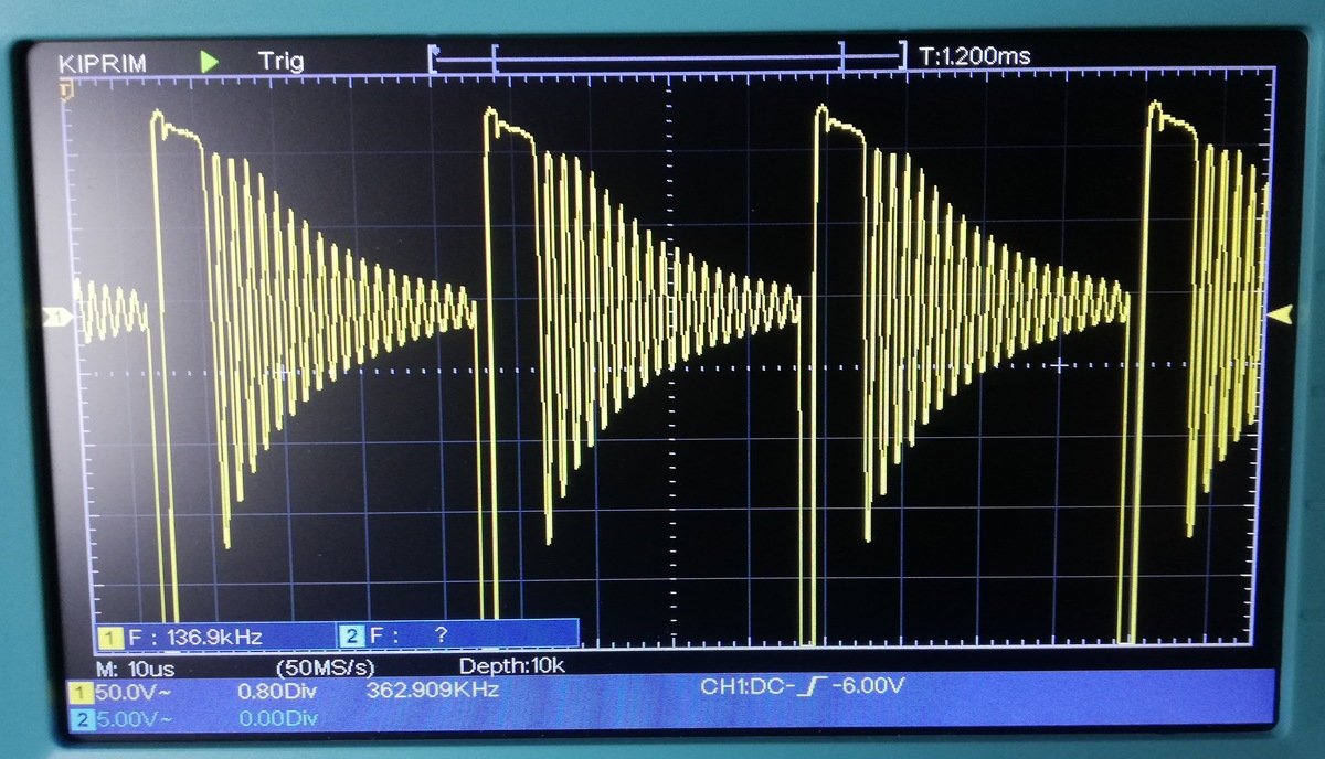

heute habe ich zum ersten Mal die Ausgangsspannung von einem Printtrafo
eines Schaltnetzteiles gemessen, das Messergebnis seht ihr am Bild.
Nun meine Frage, ist das ein klassisches Bild einer Sekundärspannung des
Printtrafos eines Schaltnezteiles?
Wenn ja, warum Schwingt das so nach?

Ich denke, dass das Netzteil zu wenig belastet wird.
Außerdem würde ich gerne mal den Messaufbau sehen. Denn es sieht so aus,
als ob du da ungewollt das elektromagnetische Feld gemessen hast.

Weil der Gleichrichter schon abgeschaltet hat, aber noch Energie im
Trafo steckt.
von Uwe B. (uwe_beis)
Das passiert im discontinuous current mode (DCM), wie von H.H. schon
gesagt. Die Induktivität des Trafos zusammen mit ihrer
Wicklungskapazität (und evtl. externen Kapazitäten) bilden einen frei
(aus)schwingenden LC-Schwingkreis.
Im continuous current mode (CCM) passiert das nicht.

Das ist "lückender Betrieb".
https://de.wikipedia.org/wiki/Discontinuous_Current_Mode
"Jedes Mal, wenn der Strom in der Spule null wird (Abkommutieren), wird
eine gedämpfte Schwingung (Klingeln) im Schwingkreis angeregt, der sich
aus der Spuleninduktivität und den parasitären Kapazitäten (Spule,
Diode, Transistor) ergibt. Diese Schwingungen verursachen Störemissionen
und können möglicherweise sogar die Schaltung schädigen oder zerstören."

Das habe ich im laufenden Betrieb des Gerätes gemessen, an einem
funktionierenden Sat-Receiver.
Dann ist das Schwingen also normal?

Ja.

Und die hohen Spannungsspitzen im Schwingvorgang, vor allem am Anfang,
entstehen durch die Selbstinduktionsspannung der Spule beim Abschalten?
Die ist ja recht hoch, so um die 100V ungefähr.

Die ist niedriger als die Ausgangsspannung des Netzteils.
von Michael (elko77)
O.K., aber laut dem Oszi müssen ja die Spannungsspitzen am Anfang um die
100V sein (einmal für negative und einmal für positive Spannungsspitze),
da ich 50V/Div eingestellt habe?
von H. H. (Gast)
Wenn du keinen Mist eingestellt hast, dann hat das NT über 100V
Ausgangsspannung.

Bei dem Verlauf gibt es drei Phasen: die kurze tiefe Nadel ist die Zeit,
an der die Primärwicklung des relativ unbelasteten Trafo an den 325V des
Ladekondensators geschaltet ist, der Schalttransistor leitet, der Trafo
also Energie primär aufnimmt.
Die etwas langere Phase ist die Zeit in der Schalttransistor an der
Primärwicklung gesperrt ist, die Sekundärwicklung größere Spannung hat
als der Lastkondensator und über den leitenden Gleichrichter an die Last
angeschlossen speist. Die Energie in der Hauptinduktivität wird an das
Last-C übergeben.
Sobald die Spannung der Sekundärwicklung geringer ist, sperrt der
Gleichrichter und der Trafo ist von der Last  und auch vom Netz
getrennt.
 Der Rest der im Trafo induktiv vorhandenen Energie wird mit der
Eigenresonanz des Trafo verbraten

Das häufig vorhandene RC-Beschaltung am Kollektor des Schalttransistors
bedämpft nicht nur die durch die Streuinduktivität des Trafo am
Schalttransistor entstehende Spannungsspitze sondern auch diese
Leerlaufschwingung zwischen Entladephase und nächste Beladephase des
Trafo.

Das Problem tritt bei Sperrwandlern leider immer auf, insbesondere im
CCM-Mode. Wenn der primärseitige Transistor schon einschaltet, während
die sekundärseitige Gleichrichterdiode noch leitend ist, muss diese sehr
schnell in den Sperrzustand wechseln. Aufgrund der Sperrverzugszeit
fließt der Strom aber noch bis zu einige 100ns in Sperrrichtung weiter.
Dadurch wird eine gewisse Energiemenge in die Streuinduktivität des
Trafos geladen, die sich in Form einer sehr hohen Spannungsspitze in
Sperrrichtung der Diode entlädt. Übliche Gegenmaßnahmen sind ein
RC-Glied parallel zur Gleichrichterdiode und Verwendung einer
ultraschnellen Diode bzw. einer Schottky-Diode. Ganz weg bekommt man
diese Spitze aber nicht.
Im DCM-Mode ist das Problem weniger dramatisch, da die Diode dann vor
der Sperrphase Stromlos ist. Allerdings ist dann noch Energie in den
parasitären Kapazitäten in und um den Trafo herum gespeichert. Diese
verursacht dann die mehr oder weniger schnell abklingende Schwingung vor
der nächsten Leitphase. Aus EMV-Gründen kann es sinnvoll sein, diese
Schwingung mit einem RC.Glied zu dämpfen. Ansonsten ist sie aber
harmlos.
