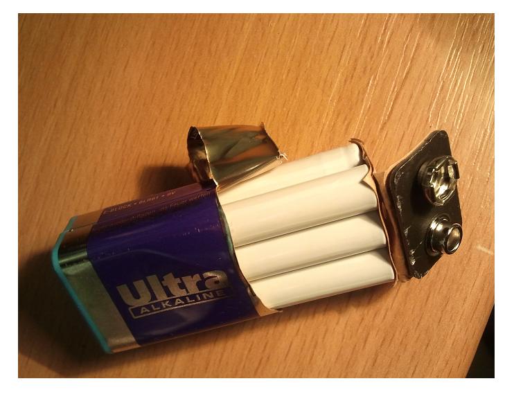

PS in einem 9V Block stecken sechs 1,5V Zellen
https://www.mikrocontroller.net/attachment/202076/9V_Alkalibatterie.JPG

Bild mit Blockbatterien: witzig. Die sind ja wie dafür gemacht.
Gibt Leute, die eine Blockbatterie mit der Zunge kurzschließen. Würde
ich bei der Konstruktion nicht empfehlen.
