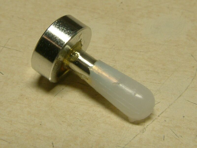

von Gustav K. (hauwech)

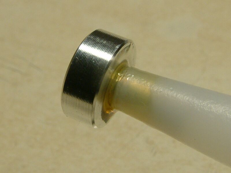

habe mir einen Verschluss mit etwas Übermaß aus Alu gedreht und
zusätzlich noch einen dicken Tropfen zähes Bettbahn-Öl in die Ecke
gegeben. Nach 6 Wochen sieht das aus wie in den Bildern. Der "Schnuller"
ist vernetzt und am Ende klebrig. Immerhin die Silikonmasse lebt noch
und lässt sich ausdrücken.
Hat jemand praktische Erfahrungen mit dem dauerhaften Verschließen der
Spritzdüse? Dauerhaft wäre 1 Jahr oder mehr.
Gustav

Einfach eine passende Holzschraube vorne reindrehen.
mehr geht kaum noch, das Zeug härtet auch von hinten nach vorne in der
Kartusche ab egal wie gut die Spitze verschlossen ist.

Ich hatte auch mit Alufolienschnipsel und außen herum gespannte
Frischhaltefolie keine Probleme bisher.

Habe ich früher auch so gemacht. Mittlerweile drehe ich die Spitze
(Silikonrest noch in der Spitze) wieder mit Frischhaltefolie drauf. Hält
ziemlich lange.
Ob ein Jahr, das konnte ich so noch nicht ausprobieren.

Ich drehe ne Holzschraube rein, nachdem ich etwas Silikon habe
rausquellen lassen, womit ich die Schraube dann außen verschmiere. Die
Schraube ziehe ich beim nächsten Gebrauch, wie einen Korkenzieher. Wenn
möglich, setze ich die Spitze neu ab, ansonsten nehme ich eine neue
Spitze.

von Armin X. (werweiswas)
Von Nägeln oder Schrauben bin ich abgekommen weil das Silikon in der
Düse auch um den Nagel herum auszuhärten beginnt. Wenn dann nur einen
kurzen Stopfen oder Nagel vorne rein oder, wie schon beschrieben was
vorne rumwickeln.
Nach mehr als einem Jahr mal schauen ob die Düse nicht schon
durchgehärtet ist...

Dazu muss man Alufolie dicht um die Öffnung legen und dann zum Beispiel
die Spitze wieder rüber drehen. Das Zeug was in der Spritze ist trocknet
dann ein und kann dann aber wieder raus geholt werden.
Die Kartusche legst du dann ins Gefrierfach!
Wenn du sie wieder nutzen möchtest, dann lässt du die Kartusche erst
wieder auf Zimmertemperatur aufwärmen, sonst würde Wasser auf der
Oberfläche des Silikons kondensiert und es würde nicht haften.
