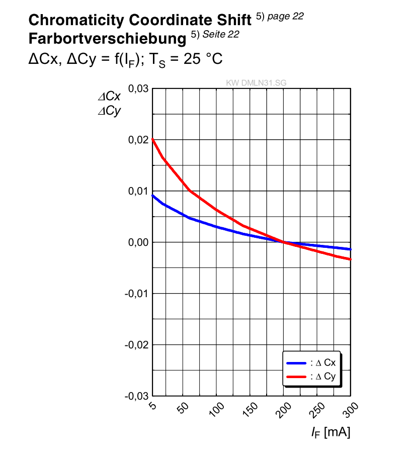

Ändert man den Strom, der durch eine weiße LED fließt, ändert sich die
Farbtemperatur, aber eben auch die Helligkeit.
Mit welchem Trick? regeln die Hersteller von weißen LED-Panels die
Farbtemperatur unabhängig von der Helligkeit?

Betreibe z.B. eine 1W-LED an einem strombegrenzten Labornetzteil,
eventuell auch noch mit Vorwiderstand.
Bei einem vergleichsweise geringem Strom erzeugst Du ein warmweißes
Licht.
Bei einem höheren Strom wird der Lichteindruck kälter, allerdings steigt
auch der abgegebene Lichtstrom (Lumen). Per PWM dimmst Du nun die LED im
Hochstrombetrieb. Der Farbeindruck bleibt gleich, aber der Lichtstrom
fällt in Abhängigkeit von der reduzierten Einschaltdauer, da das Auge ja
das Flimmerlicht sozusagen integriert.

von Manfred P. (pruckelfred)
> Licht.
Das wird nicht deshalb richtig, weil es immer wieder vom Internet
abgeschrieben wird. Eine Farbabweichung ist vorhanden, aber dermaßen
gering, dass der Mensch sie nicht wahrnehmen kann.

von Peter M. (r2d3)
Hallo Manfred P.,
mein Kommentar beruht auf eigener Beobachtung einer LED, bei der ich den
Strom hochgefahren habe und die Farbe sich von gelblich zu weiß geändert
hat.
Da hättest du besser mal eine Messung gemacht. Du glaubst nicht, was
Menschen alles beobachten oder meinen, beobachtet zu haben.
Natürlich "leuchtet" so eine COB-LED bei 10µA beim draufschauen erst mal
nur ganz gelblich, weil sie mitten im gelben Leuchtstoff drin sitzt.
Aber da ist sie auch noch so dermaßen wit weg vom Betriebspunkt, dass
man sie nicht zur Beleuchtung von irgendwas nehmen kann und irgendeine
Farbtemteratur völlig irrelevant ist. Wie gesagt: zur Bestimmung der
Farbtemperatur darfst du nicht drauf schauen, **wie** die LED
leuchtet, es interessiert nur, **was** die LED abstrahlt.

von Ge L. (Gast)
Eine gewisse Nichtlinearität hast Du beim Leuchtstoff tatsächlich. Das
Diagramm im Anhang zeigt die Verschiebung des Farbortes in Abhängigkeit
des Stromes für eine Osram Synios KW DMLN31.SG.
Direkt in Kelvin umrechnen kann man die Verschiebung nicht, da sie nicht
auf der black body curve erfolgt. Bei kleinen Strömen (unter 10% des
Selektionsstromes) ist sie auch noch stark exemplarabhängig. Daher kann
man diesen Effekt in der Praxis nicht sinnvoll nutzen.
