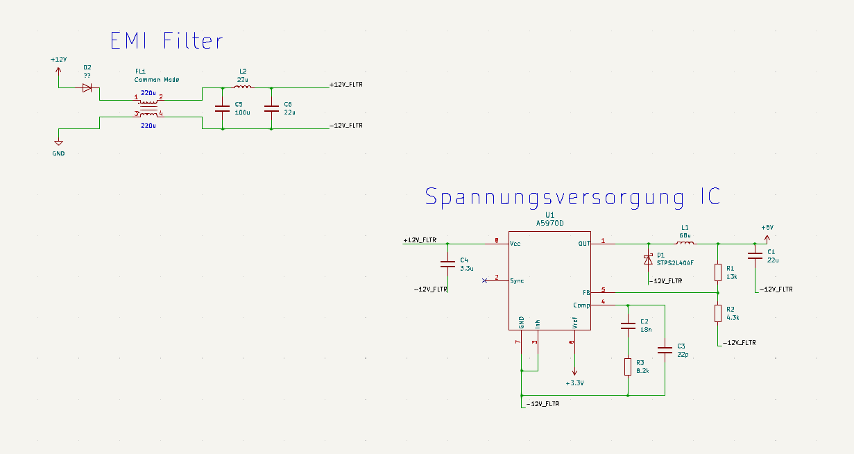

ich möchte ein Raspberry Pi Pico, ein Bluetooth Modul und einen kleinen 2x30W Verstärker im Auto betreiben. Ich habe mich zu dem Thema etwas eingelesen aber ich finde keine genaue Definition wie ich am besten die Eingangsstörungen für einen Verstärker filtere. Jetzt habe ich des öfteren EMI Filter gelesen und habe es mal skizziert. Die Spannungsversorgung für das Pico ist ein ST A5970D und ich habe dort die Herstellerempfehlung übernommen. Bin ich soweit auf dem richtigen Pfad oder würdet ihr mir noch etwas empfehlen? Ich bin zudem auch nicht sicher ob der EMI Filter hier das richtige ist oder ob es ein LC Filter auch macht. Ich werde wahrscheinlich am Ende ca. 5-6A max. Strom haben

Du hast die Eingänge des Filters mit +12V und GND beschriftet, ebenso die Ausgänge. Das heisst: Eingang und Ausgang sind direkt miteinander verbunden, so dass der Filter wirkungslos ist.
Dass du es anders gemeint hast ist klar, aber spätestens wenn du auf dem Plan heraus eine Platine herstellst, wird dieser Fehler auftreten. Und eventuell bemerkst du ihn dann nicht einmal, weil es ja trotzdem irgendwie funktioniert.
Benenne die Ausgänge des Filters anders, als die Eingänge.
Wenn der Rest deiner Schaltung den internen GND irgendwo von außen zugänglich macht (z.B. via USB-Buchse oder Klinkenstecker), dann wird die untere Hälfte deiner Spule durch die externe Leitung überbrückt. Und dann verwandelt sich sowohl deine Spule als auch GND Leitungen in richtig guten Empfänger von Radiowellen (elektromgentische Störungen).
In die GND Leitung würde ich keinen Filter einbauen, damit wirklich überall GND=GND ist.

Es wird wahrscheinlich auch auf die Methode raus laufen, ich dachte mir eventuell gibt es offensichtliche Verbesserungsoptionen

Ja macht Sinn, danke, ich habs mal bearbeitet
Ich würde höchstens den internen USB zum programmieren nutzen, ansonsten ist dort nichts geplant, auch kein AUX oder sonstiges
Stimmt, ich hätte jetzt als Option entweder alle danach liegenden Ground auf den Filter - gelegt, dann sollte es theoretisch gehen, wenn es natürlich auch ein einfacherer LC Filter macht, würde ich auf diesen zurück greifen

Hab ich mir auch schon durchgelesen, vieles deckt der Regulator bereits schon ab, klar sowas wie die hohen Spannungsspitzen, die hab ich bei diesem Aufbau jetzt mal so stehen lassen
