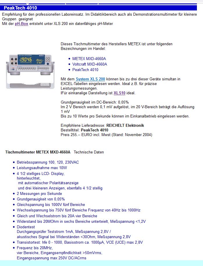

Das Tischmultimeter ist (war) unter den 3 Bezeichnungen erhältlich.
Peaktech 4010, METEX MXD-4660A, Voltcraft MXD-4660A

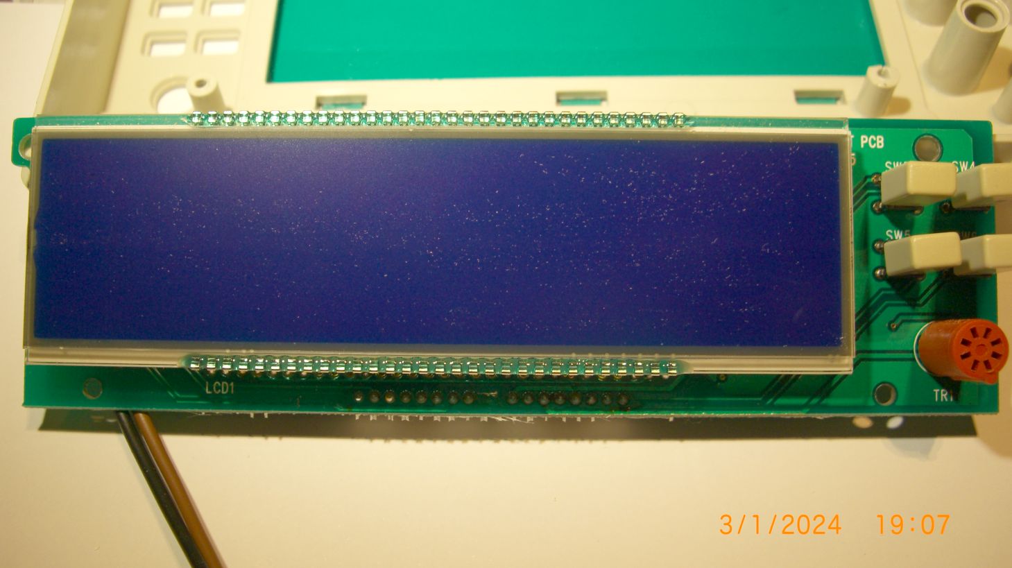

Nur das Display ist seltsam dunkel.

Dann schau halt rein was da verbaut wurde.
von H. H. (Gast)
Youtube verrät, dass es sich um ein Custom-LCD handelt, das ist immer
flauer als LED.
Und man wird die Kontrastspannung einstellen können...

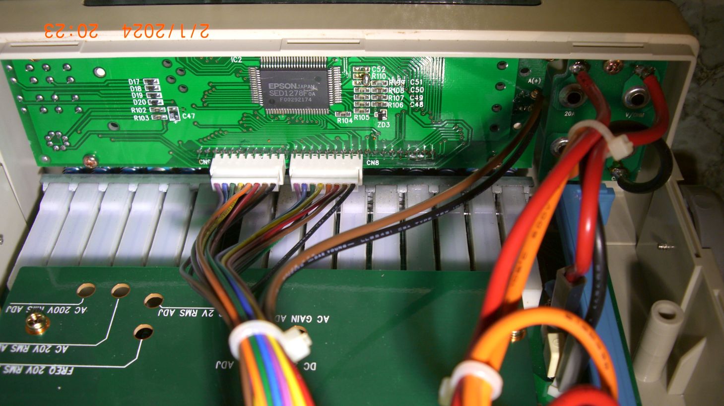

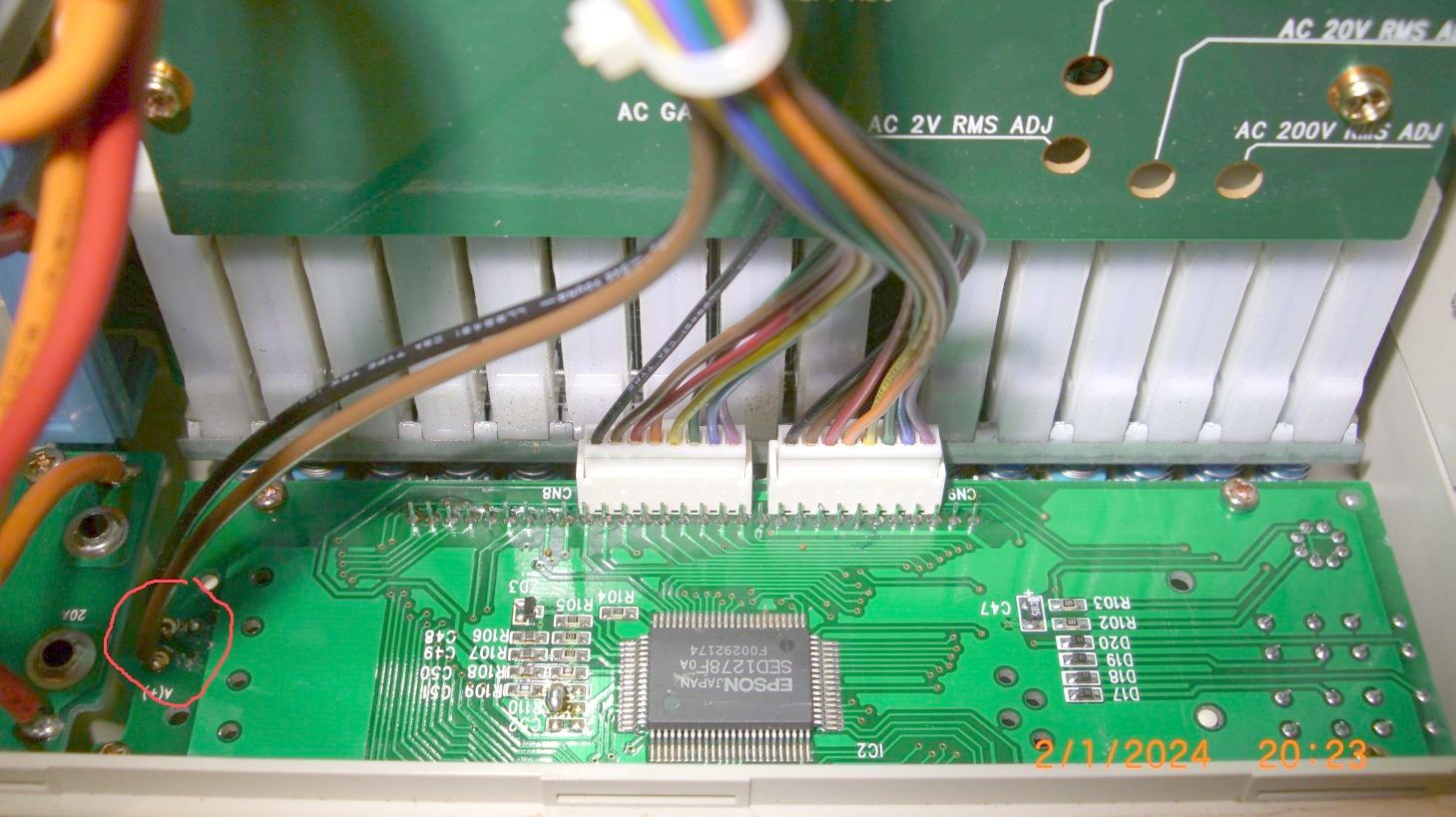

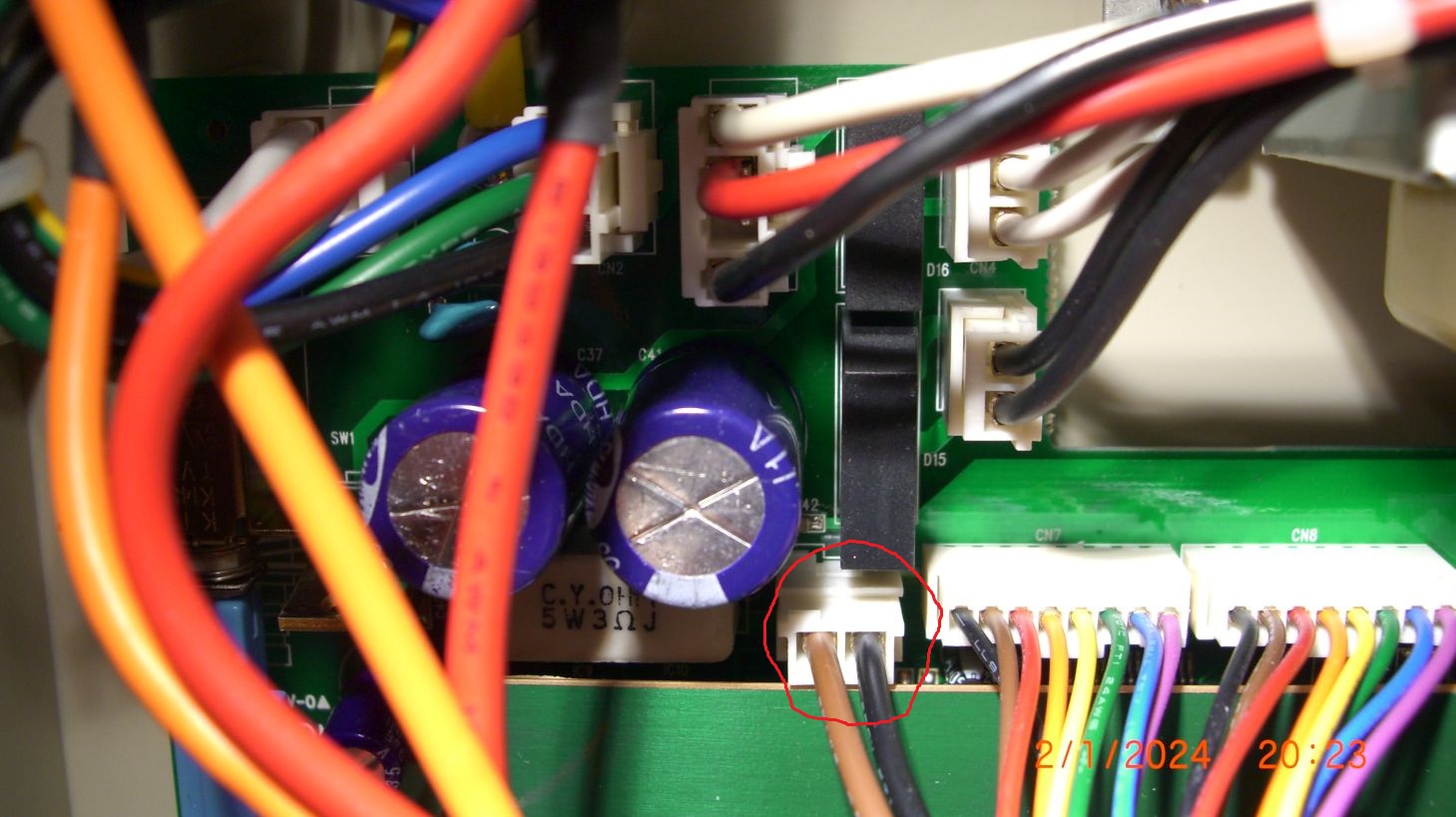

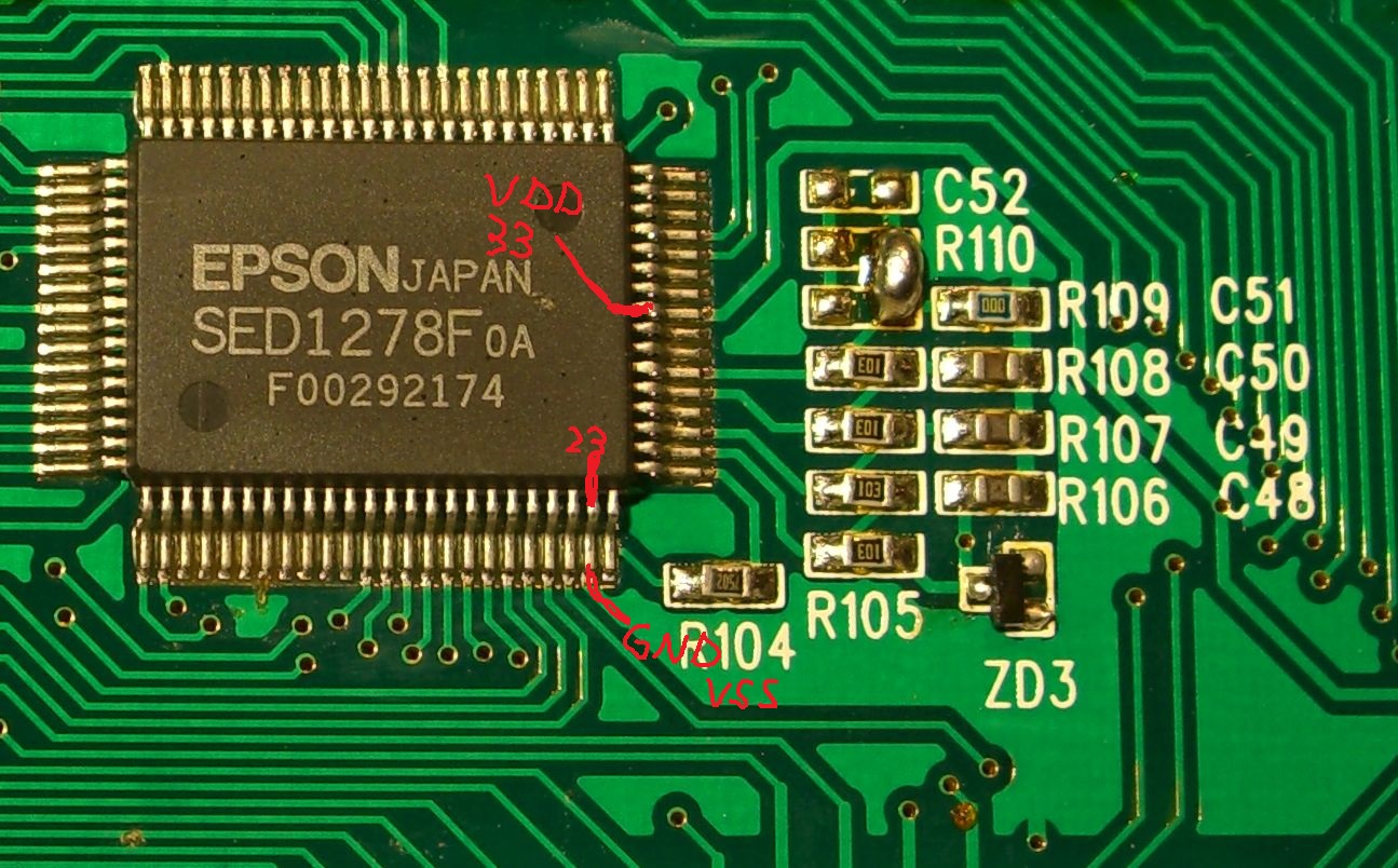

Auf die schnelle mal ein par Fotos.
Das rot umkringelte geht zu der Displaybeleuchtung.
(Kabel, schwarz/braun)
Auf die schnelle gemessen 4,2V DC.
Ich zerlege das aber demnächst komplett.

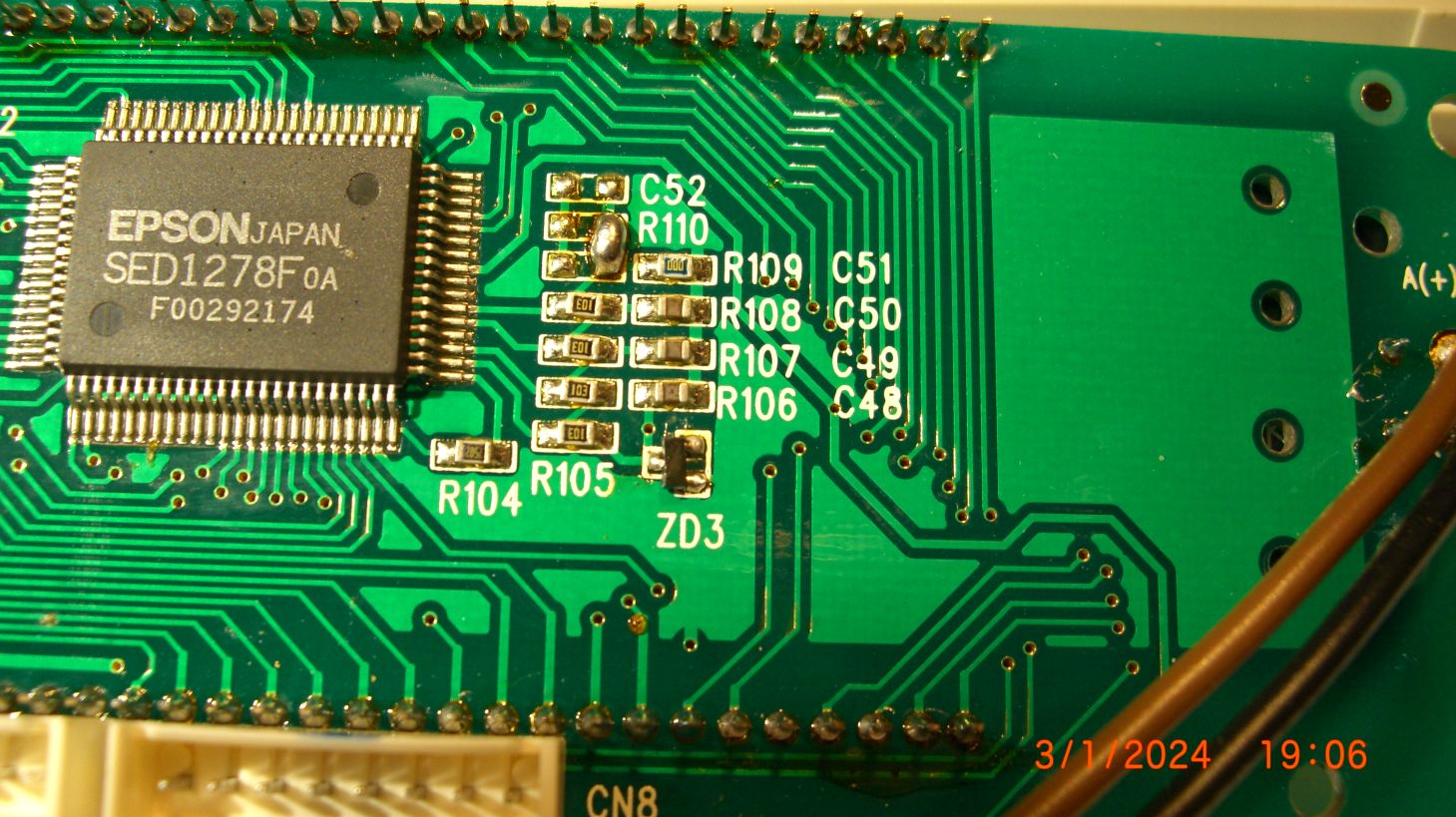

von H. H. (Gast)
Da sieht man ja schon die Spannungsteilerkette: R105...110.

Vielleicht ist die oberste Polarisationsfolie nicht aufgeklebt sondern
nur im Rahmen eingespannt? So hatte ich mal einen Taschenrechner, dann
kann man durch Umdrehen das Display wieder auf normal invertieren, was
die Ablesbarkeit verbessern dürfte. Oder eine andere Beleuchtungsfarbe
hilft.

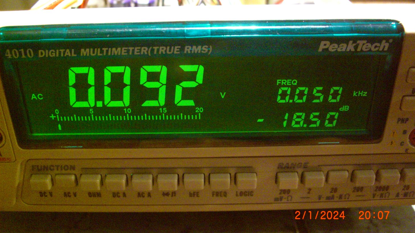

Foto des Displays von vorne habe ich mal drangehängt.
Aber zumindest kann ich jetzt den Staub entfernen :-)

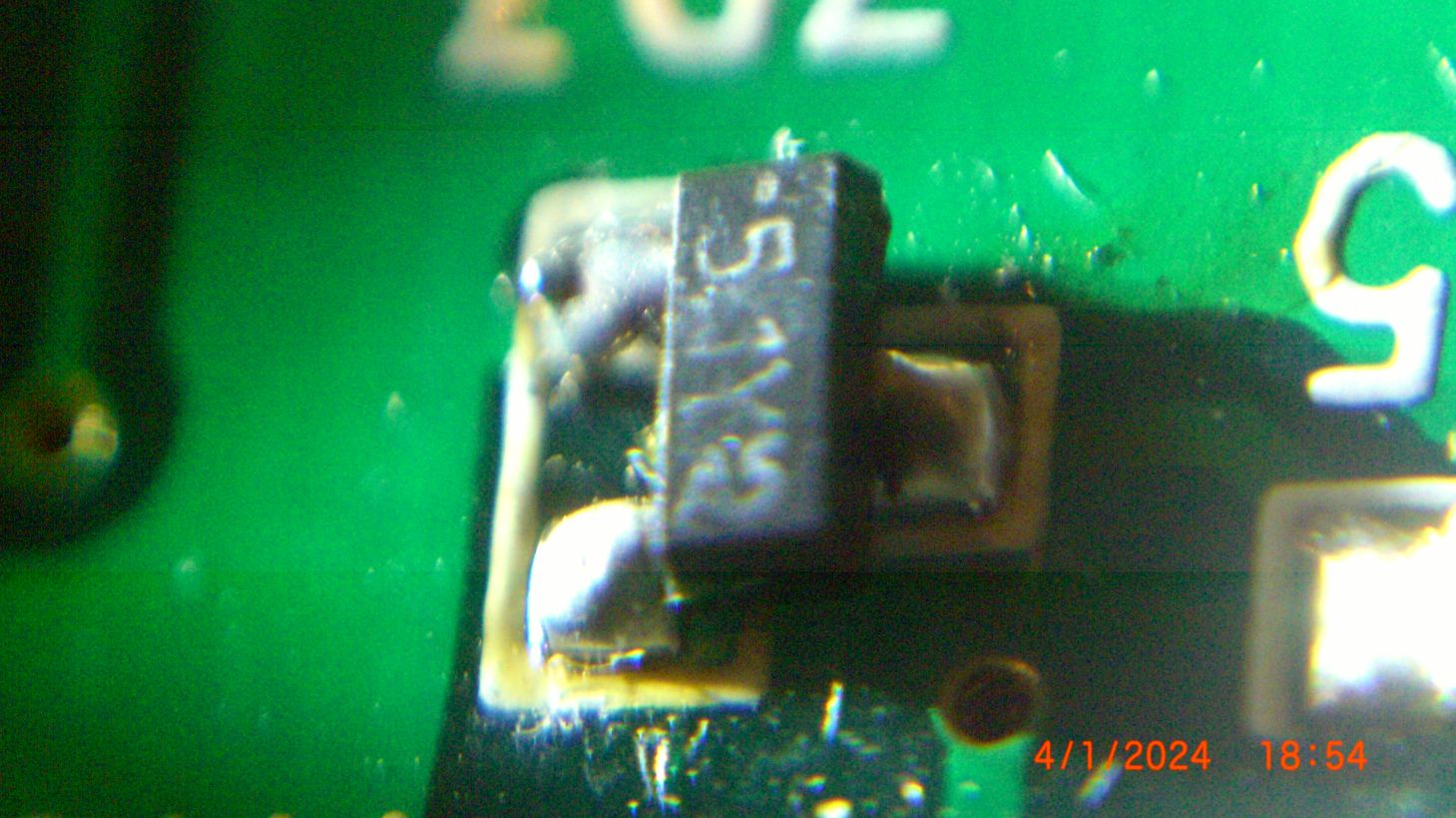

Schau mal bei ZD3 nach einem Marking.
von Thomas B. (thombde)
5.1Y A5
Auf dem Foto sieht es nicht so schön aus.
Mit Uhrmacherlupe bin ich mir aber sicher.
Wobei das A5 ( unten) um 90Grad nach links gedreht ist.
And der Diode (ZD3) messe ich leider nur 3,09V Spannungsabfall. (Pin1+3)
Macht die 5,1V Zenerdiode die
Betriebsspannung für den SED1278?
von H. H. (Gast)
> (Pin1+3)
Verdächtig.
> Betriebsspannung für den Chip , SED1278?
Begrenzt mindestens die Kontrastspannung.

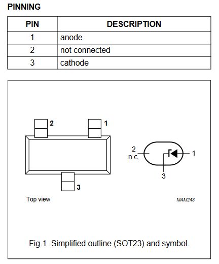

Das passt nun gar nicht. Pin 1 der Z-Diode liegt an Vss des SED1278, was
für gewöhnlich GND ist.
Der SED1278 bekommt 3,09V Betriebsspannung.
Gemessen an PN23(GND) und Pin33 VDD.
Genau das was ich an ZD3 gemessen habe.(Pin1+3)
Ob das so sein soll weis ich nicht.
An Pin 1 von ZD3 liegen definitiv die +9V von dem 7809.
GND von der Kühlfahne genommen.
Ich werde die ZD3 erstmal austaschen.

Wieso funktioniert der SED1278 mit DC 3,09V?
Gemessen an Vdd,Vss  Pin 23,33.
Laut Datenblatt
(Single power supply ................... 5V+-10% (Logic))
Habe ich etwas übersehen?
Mfg
Thomas
von Jens G. (jensig)
Eigentlich sollte er bei <4,5V in den POR (PowerOnReset) gehen.
Sind das wirklich glatte 3,09V? Oder vielleicht mit überlagerter
Wechselspannung?

Ich tausche aber jetzt erst mal ZD3 aus.
Habe ich mich immer vor gedrückt.
Weil das Multimeter noch funktioniert(e).
Bin nicht der gute  SMD Löter.
Heißluftgerät habe ich nicht.
Eingebaut ist  5.1Y A5
Habe noch die BZX84C5V1
 https://www.reichelt.de/zenerdiode-5-1-v-0-35-w-sot-23-bzx-84c5v1-vis-p216632.html?&trstct=pos_1&nbc=1
Kann man das nehmen?
Kannste nehmen, ist aber vermutlich nicht defekt. Wenn der LCD Treiber
nur 3,09V bekommt, solltest du schauen, wodran das liegt - sprich, die
eigentlich 5V hohe Speisung verfolgen.
Wenn das Gerät ein Netzteil hat, lehne ich mich mal aus dem Fenster und
behaupte, das da ein Elko putt ist.
