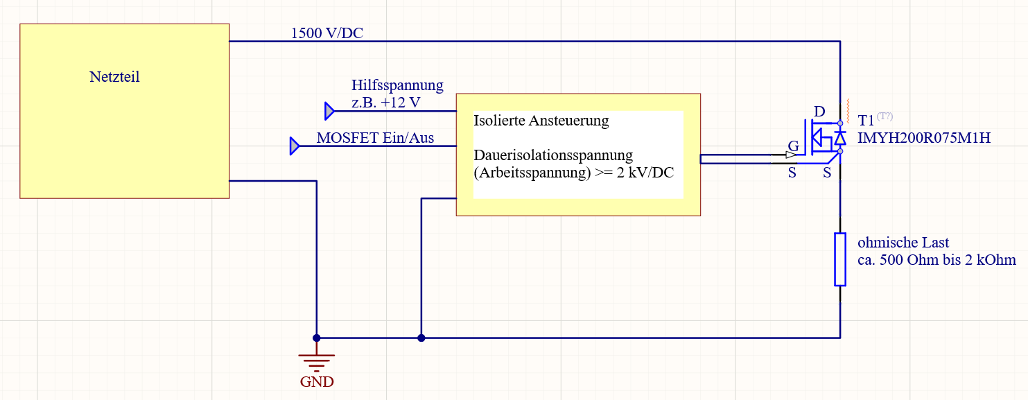

suche eine Ansteuerung für einen SiC-MOSFET.
Es soll ca. 1mal am Tag geschaltet werden.
ca. 10 Minuten aus, den Rest des Tages ein.
Die Arbeitsspannung sollte >= 2kV/DC betragen.
Hätte gerne nach Möglichkeit eine Lösung mit Standardbauteilen.
Mouser, RS, Farnell, usw.
Hat jemand eine Idee wie man den MOSFET sicher ein und wieder aus
bekommt?
Bei Klein-DC/DC-Wandlern und MOSFET-Ausgangsoptokoppler wird's wegen der
Arbeitsspannung schon schwierig.
Danke
Datenblatt SiC-MOSFET, IMYH200R075M1H
https://www.infineon.com/dgdl/Infineon-IMYH200R075M1H-DataSheet-v01_10-EN.pdf?fileId=8ac78c8c85c5e5aa0185c6eeee2c111a
     Mathias

von Jens M. (schuchkleisser)
Uiii, ein interessantes Projekt.
Tut zwar nix zur Sache, aber wozu bitte muss man 1x täglich für 10
Minuten 1,5kV bei 1A abschalten?
Und warum keine Ansteuerung der Lowside? Das wäre um Größenordnungen
einfacher...

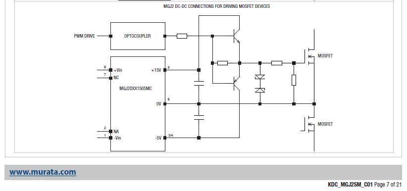

von Bernd K. (bmk)
Da fällt mir diese Schaltung ein, die ich mir gemerkt habe.
Mal nach 'MURATA MGJ2' suchen.
Ist sicherlich etwas überqualifiziert für die Anwendung des TO.
Immerhin eine interessante Lösung, wie ich finde.

@Jens M.
Dem Lastwiderstand ist es vollkommen Wurst ob er HighSide oder LowSide
sitzt.
Mir wäre es sehr angenehm, wenn die Lastwiderstände (sind mehrere
Kanäle) mit ihren Fußpunkt auf Masse (Schutzerde) liegen.
@ Bernd K.
Danke, wäre eine klassische Schaltung mit den geeigneten isolierenden
Bauteilen.
'MURATA MGJ1' hört sich gut an.
Einen Optokoppler "OPI110" oder ähnlich noch dazu und einen Treiber.
Überlege es mir noch, HighSide oder LowSide.
Von der technischen Ansteuerung ist HighSide wesentlich einfacher.
Mal schauen.
Danke
