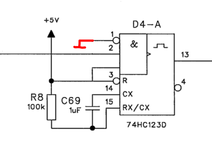

von Dirk F. (dirkf)
ich werde aus dem Datenblatt nicht schlau.
Kann mir bitte jemand die Funktion der gezeigten Schaltung nennen ?
Einschaltverzögerung oder Abschaltverzögerung ?

Da die Eingänge 1 (negative Flanke) und 2 (positive Flanke) beide
angeschlossen sind, löst das Monoflop bei beiden Flanken eine Impuls
am Ausgang aus.

In welchem Datenblatt hast du das gefunden? Bitte verlinken!
Weder bei Nexperia noch bei Toshiba kann ich das finden. Sieht auch gar
nicht nach Datenblattauszug aus (R8, C69 kommen da sicher nicht vor).
Meiner Ansicht nach funktioniert eine Verbindung von normalen und
invertierten Triggereingang überhaupt nicht.
Ansonsten ist das ein Monoflop, dass je nach Eingangsbeschaltung auf die
positive oder negative Flanke reagiert und dann einen Impuls macht mit
der durch R und C festgelegten Dauer.

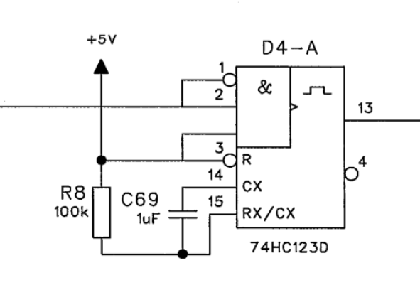

von Dirk F. (dirkf)
Ist aus einem alten Schaltplan, der wohl so funktioniert hat.....

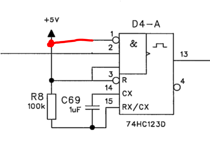

von Joachim B. (jar)
> angeschlossen sind
das & Gatter hat nichts mit Flanken am Hut!
Die Verbindung 1 nach 2 schaltet nur bei high frei wenn 3 auch high
wird.
das ist dem UND-Gatter egal, ein high am Gatter ist eine Bedingung und
negiert am negierten Eingang eine weitere Bedingung (2x negiert ist high
wieder high)

von Axel S. (a-za-z0-9)
Ergibt keinen Sinn. Der Betreff auch nicht.
Keine.
Das Datenblatt spezifiziert nicht, was bei direkt parallel geschalteten
Eingängen /A und B passiert. Es gibt auch keinen dritten Eingang, den
man mit CLR verbinden könnte. Darüber hinaus ist der Schaltplan
schlampig gezeichnet. So fe len z.B. die Punkte an den
Verbindungsstellen der genannten Signale.
Das IC ist ein Monoflop. Ob das eine Ein- oder Ausschaltverzögerung
realisiert, hängt von der nicht gezeigten Verknüpfung der Ein- und
Ausgangssignale ab.

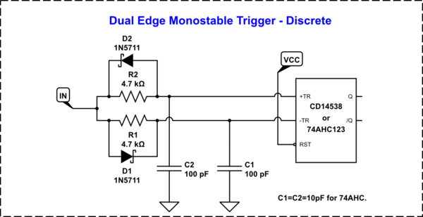

von (prx) A. K. (prx)
Klaus H. schrieb:
> Und manch einer hat sich schon gewünscht, dass ohne Zusatzaufwand ein
> Monoflop auch auf beide Flanken getriggert werden kann.
> Mir ist jedenfalls keines bekannt.
Der von mir angeregte Effekt "on steroids". Es ist etwas Zusatzkram
drin, aber nur R/C/D:
https://electronics.stackexchange.com/questions/258516/retrigerable-monostable-multivibrator-that-fires-on-both-rising-and-falling-edge

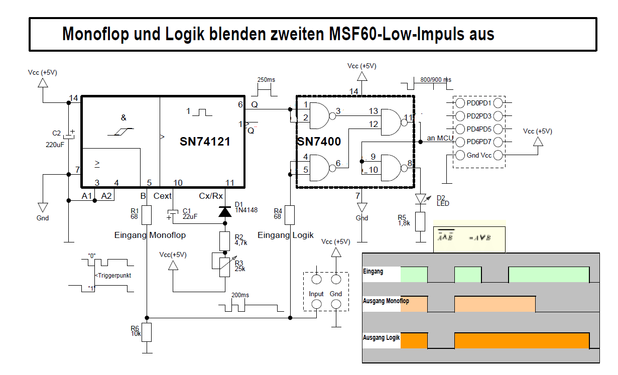

von Karl B. (gustav)
BTW: Wie war das noch mit dem Fan-In. Also die haben afaik immer 1.
Und nicht 2.
Jedenfalls funktioniert bei mir das Zusammenschalten irgendwelcher
Eingänge nur, wenn ich Widerstände vor die TTL-Gatter-Eingänge setze.
Ist aber Pfusch.
R1 und R4 (68 Ohm) meine ich.
ciao
gustav

"gleichzeitig" bedeutet, darfst du gerne selber aus Table 7. Dynamic
characteristics raussuchen. Die Schaltung wird dabei wohl außerhalb
jeglicher Spezizikation durch einen Glitch getriggert, dessen Dauer sich
aus der Inverterlaufzeit an 1notA ergibt.
von Dirk F. (dirkf)
Vielen Dank für die bisherigen Antworten.
Wenn ich nur einen Impuls bei einer positiven Flanke haben möchte, würde
dann die geänderte Schaltung2-neu im Anhang so innerhalb der
Spezifizierung funktionieren ?  (Pin 1 auf GND)
von Dietrich L. (dietrichl)
> dann die geänderte Schaltung im Anhang so innerhalb der Spezifizierung
> funktionieren ?
Nein, Anschluss 1 muss Low sein, also an GND.
Ja, jetzt ist es richtig.
