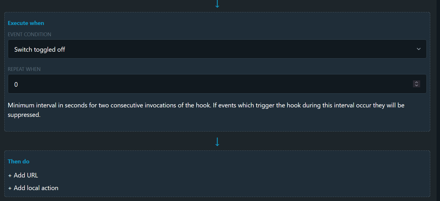

Wenn WLAN im Fehlerfall noch geht, dann Shelly (Plus) Plug S
Schaltsteckdose nehmen. Die sollte man einstellen können, dass sie nach
dem abschalten nach x Sekunden selber wieder einschaltet. siehe Bild1,
unter add local action dann mit Verzögerung umschalten, Bild2.
von Michi S. (mista_s)
Rainer G. schrieb:
> Mittels
> einer TP-Link Tapo WLAN Smart Steckdose Tapo P100
sollte das ohnehin möglich sein: Du definierst Dir eine Smart-Action zum
Einschalten mit ein paar Minuten Verzögerung, die kannst Du dann ggf.
starten und anschließend die Steckdose ausschalten; eventuell läßt sich
auch beides in eine Smart-Action verpacken, da ist das Manual etwas
vage.
Ansonsten kann das ein Shelly+ Plug S definitiv; nennt sich dort Auto On
und findet man im Timers-Menu. Einfach AutoOn mit z.B. 60s aktivieren,
dann kannst Du sie jederzeit über die Web-Oberfläche ausschalten, nach
einer Minute schaltet sie automatisch wieder ein.

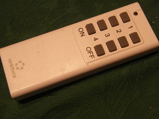

von Rainer G. (rainer_g197)
Danke, eine solche Funksteckdose (die liegt seit mind. 10 Jahren bei mir
herum) verwende ich seit gestern. Funktioniert prächtig, schafft (knapp)
die Entfernung durch die Geschoßdecken (also, NIE etwas entsorgen, nur,
weil man es (momentan) nicht braucht!). Jetzt packt mich der Ehrgeiz,
eine Lösung zu finden, damit ich dieses Aus- (und besonders) das
anschließende Einschalten (d.h. den "Stromausfall") selbst - und auch
von der Ferne, wenn ich auf Urlaub bin (oder sein sollte) auslösen kann.
Ich bin total begeistert, wie viel Forumteilnehmer ernsthaft eine Lösung
suchen, wie wenige hier herumtrollen.

von Jens M. (schuchkleisser)
Bin auch der Meinung, man sollte versuchen den Crash an sich zu
verhindern oder besser zu diagnostizieren.
Als Lösung würde ich versuchen, eine Smartsteckdose mit Tasmota (da bin
ich Fanboy, geht sicher auch mit Shelly, evtl. gibts sowas auch
spezialisiert) mittels Ping prüfen zu lassen ob z.B. Google noch lebt.
Je nachdem was da wegstirbt muss man das Ziel vielleicht anpassen.
Die Kiste könnte dann bei Misserfolg (und eben nicht nach Zeitplan) kurz
den Stecker ziehen, und das wäre auch fernsteuerbar.

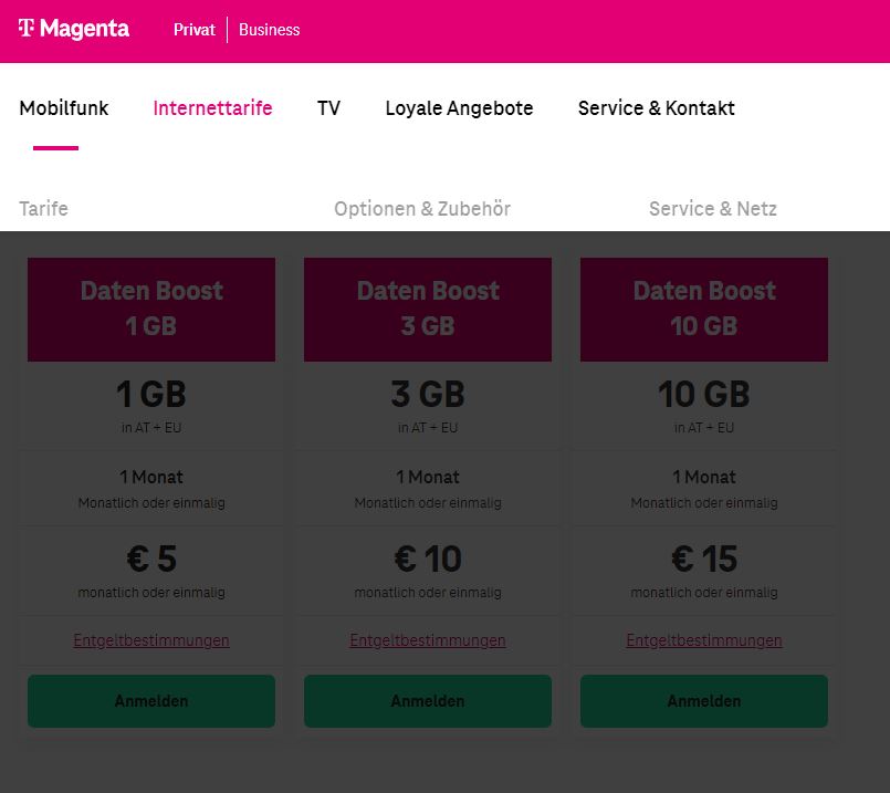

Falls die 50 GByte erreicht sind, wird die Übertragung (soweit ich das
bis jetzt weiß) gestoppt. Dann kann ich jedenfalls dazukaufen (s.
Anhang).

> Mittels einer TP-Link Tapo WLAN Smart Steckdose Tapo P100
Moin, ich habe die Tapo 115 und denke, dass es keinen großen Unterschied
macht (auch bei anderen WLAN Steckdosen habe ich eine ähnliche
Einstellung in der App), daher mal dort schauen:
Tapo App -> Steckdose auswählen -> oben rechts Zahnrad
Geräteeinstellungen -> Ursprungszustand EIN / AUS
> "Ihr Tapo-Gerät schaltet sich ein, wenn es an eine Stromquelle angeschlossen
wird."
