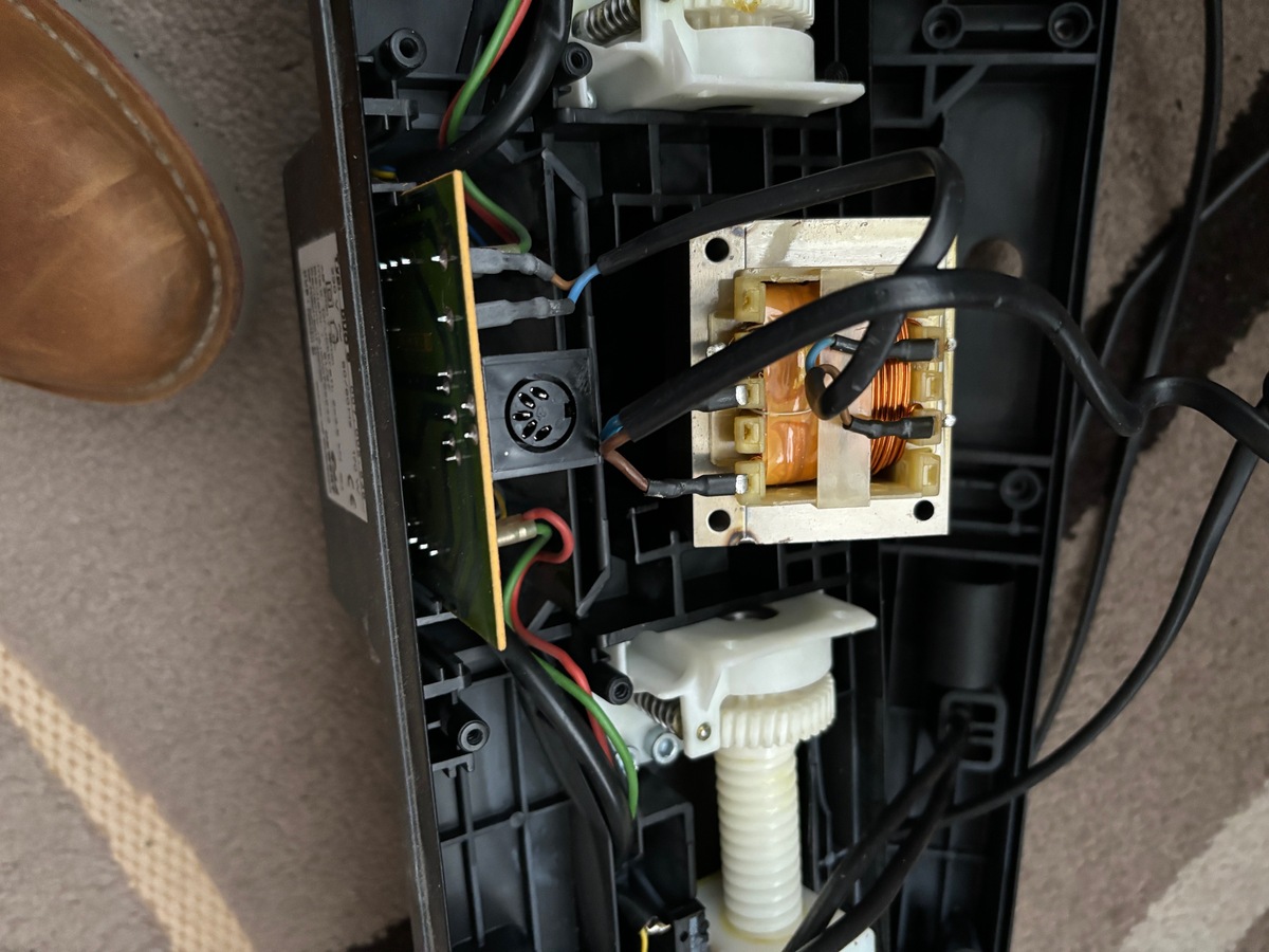

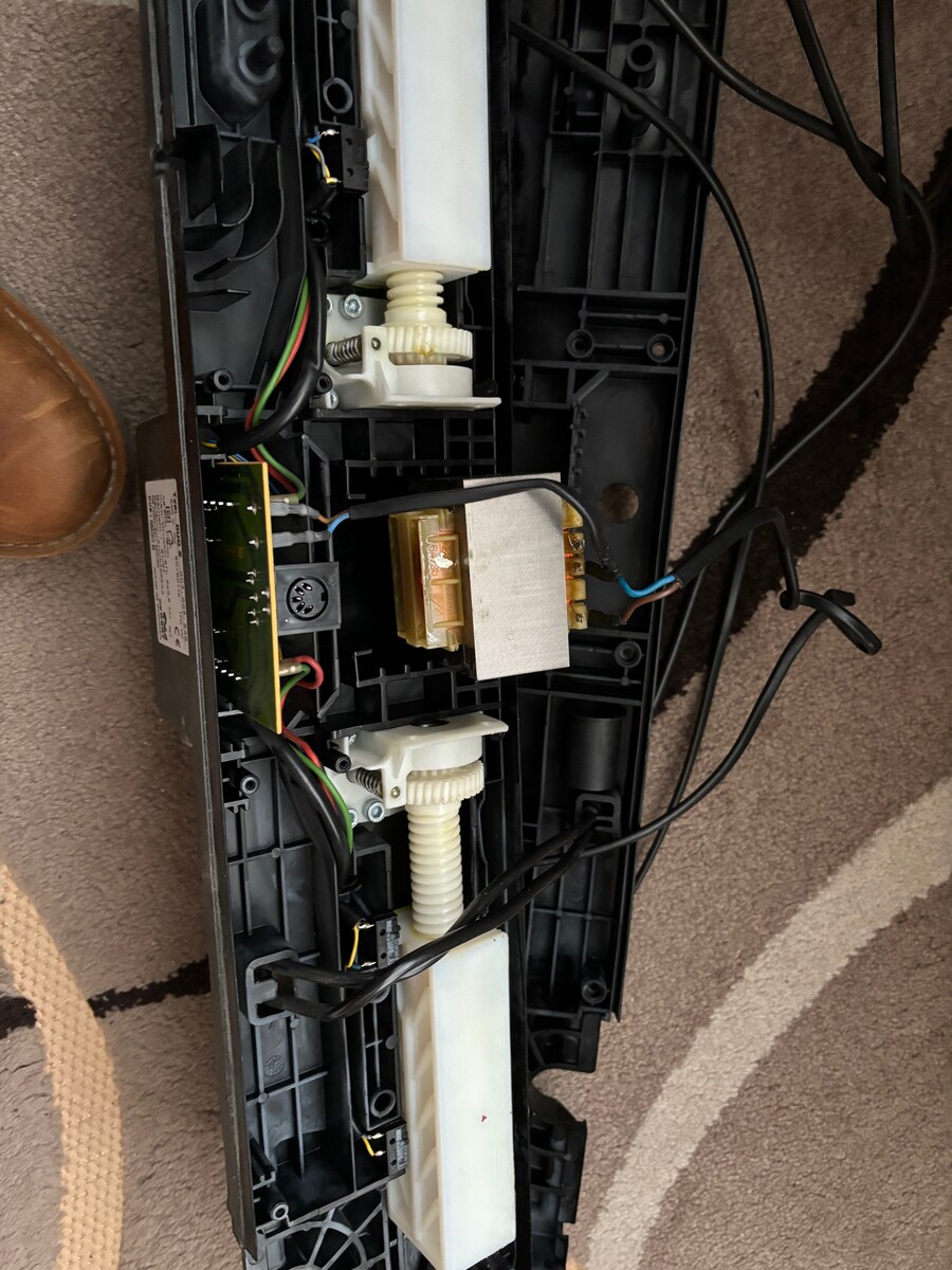

ich besitze ein elektronisches Lattenrost Modell Typ Duo 6, für das ich
dringend ein Ersatznetzteil benötige. Das defekte Netzteil habe ich
durchgemessen und festgestellt, dass es nicht mehr funktionstüchtig ist.
Im Anhang finden ihr Bilder des betroffenen Ersatzteils. Laut Hersteller
kann das Original-Ersatzteil nicht mehr bezogen werden und mir wurde
eine komplett neue Elektronik angeboten. Kann mir vielleicht hier im
Forum jemand weiterhelfen und sagen, ob ich wo anders ein neues Netzteil
bestellen kann?
Vielen Dank
Flokie

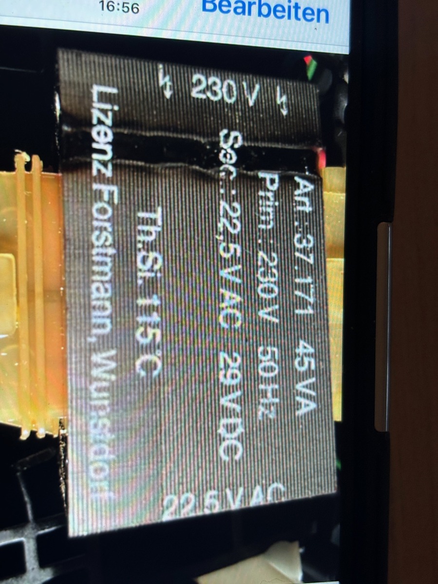

von Harald K. (kirnbichler)
Ist der Screenshot, den Du aus irgendeinem Grund von einem Bildschirm
abphotographiert hast, die Beschriftung des Trafos in den restlichen
Bildern?
Das passt nicht zum Typenschild, auf dem 170 Watt draufsteht, denn auf
dem Trafo steht nur 45 VA, was man mit 45 Watt gleichsetzen kann.
Und was hast Du "durchgemessen"? Kommt auf der Sekundärseite des Trafos
keine Spannung raus?

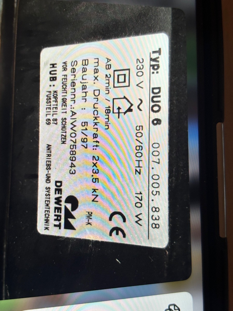

Ja genau, der Trafo hat an der Sekundärseite keine 22,5V. Die 220V an
der Primärseite sind vorhanden. Das Bild 3 zeigt das Typenschild der
gesamten Elektronik. Defekt ist aber nur der Trafo. Da er im Gehäuse
sitzt, müsste ein neuer Trafo genauso groß oder halt kleiner sein und
die selben Anschlüsse besitzen.

Es handelt sich anscheinend um einen Standard-EI-Kern. Solche
Trafos sind zumindest als 24V-Trafos überall erhältlich. Viel-
leicht solltest Du vom neuen Trafo einige Windungen abwickeln,
um Deine 22,5 VAC zu bekommen. Und in Zukunft solltest Du Dich
an die auf dem Gehäuse aufgedruckten Kurzzeitbetrieb-Hinweise
halten.

Spannung liegt an, aber ist auch sicher, das Strom fließt?
Was sagt der Durchgangsprüfer (Widerstndsmessbereich DVM)?
Ich dachte da speziell an die unseeligen Thermosicherungen, die sich
manchmal einfach so verabschiedet haben. Nach "Wärme gesehen" sieht der
Trafo ja nicht aus. Wenn man Pech hat, sind die eingewickelt, wenn man
Glück hat, sind die in einer Aussparung im Wickelkörper, oder im Wickel
unter der Isolierfolie.
von Kurt A. (hobbyst)
Der Aufdruck auf den ersten beiden Bildern verrät es. Th.Si.115°C

Ok, dann muss ich mal die Thermosicherung suchen und ggfs. ersetzen.

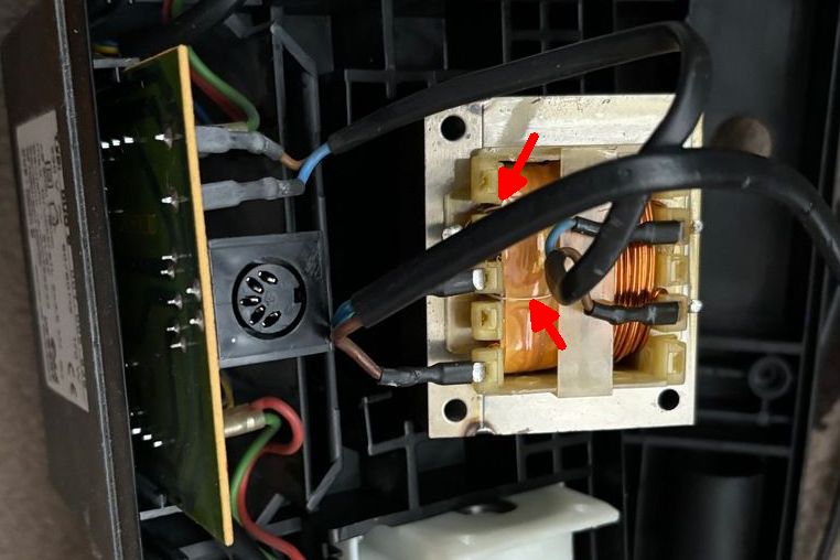

Dieser Anschluss könnte zur Thermosicherung führen.
von Gerald B. (gerald_b)
Könnte sein. Die Kabel verdecken den interessanten Teil :-)
von Sascha (flokie)
Ah, ok, werde ich mal prüfen. Vielen Dank

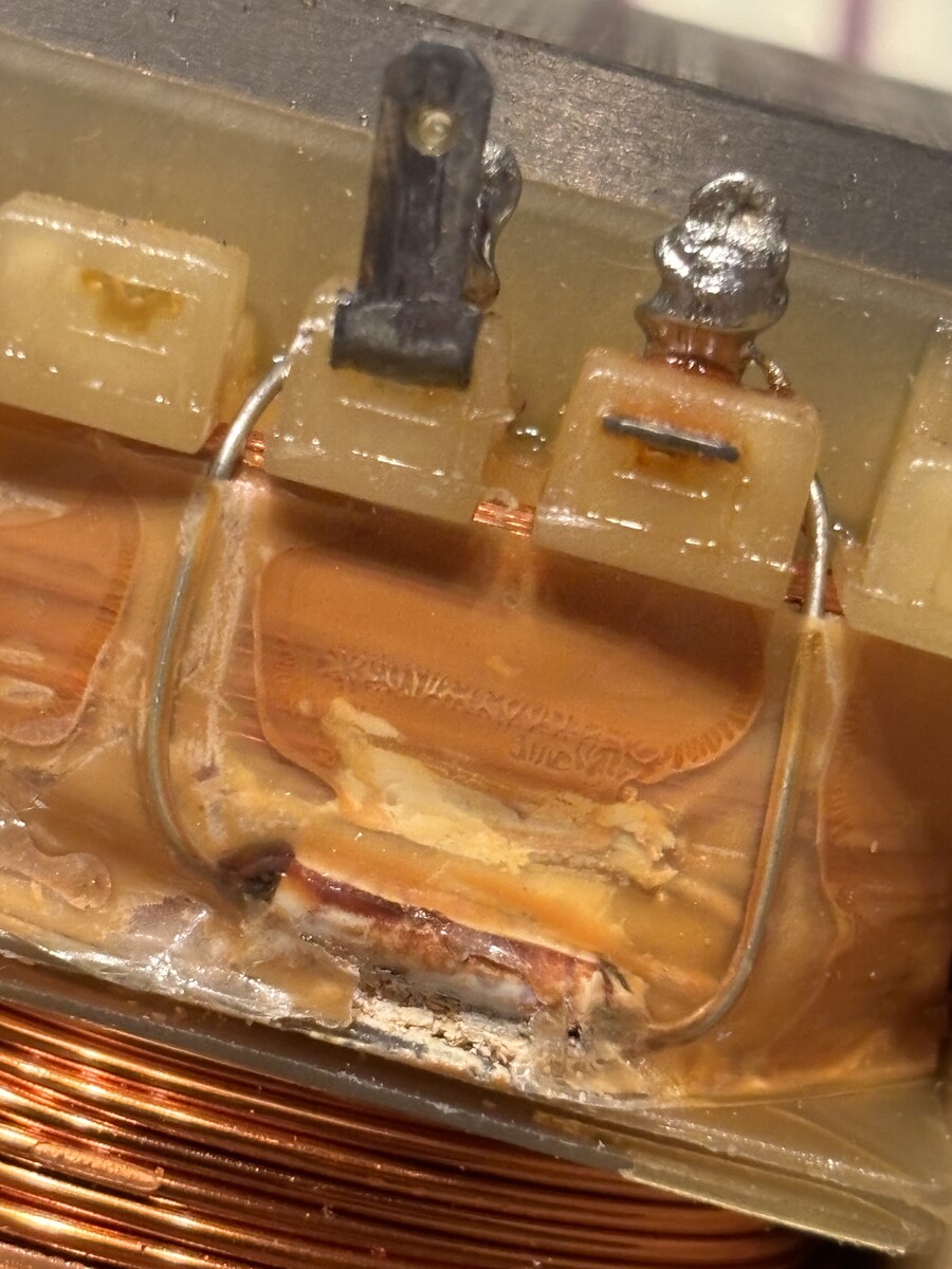

von Sascha (flokie)
Die Thermosicherung ist defekt, wenn ich beide Kontakte auf Durchgang
prüfe, kommt da nichts. Ich habe mal Bilder gemacht und vergrößert. Kann
ich die Sicherung einfach rauslöten und eine neue reinlöten?
Sascha schrieb:
> Kann ich die Sicherung einfach rauslöten und eine neue reinlöten?
ja. 85 Grad sollte passen.
Es sieht so aus, als ob die Sicherung in irgendeiner Pampe eingebettet
ist. Vermutlich, um eine bessere thermische Ankopplung zu den Windungen
zu erhalten. Ganz "Freiluft" würde ich also die Thermosicherung nicht
laufen lassen. Versuche mal mit Wärmeleitkleber, die neue Sicherung zu
fixieren
https://www.ebay.de/itm/173834080550

Standby von ~4 Watt am Netz (so zumindest bei dem optisch 99% gleichen
Exemplar was ich hier schon hatte). Die Stromkosten von 2 Jahren
finanzieren dagegen ein Schaltnetzteil komplett. Wenn es groß genug ist,
verkraftet es auch die Anlaufströme, oder es hat direkt eine
Strombegrenzung für solche Fälle. Ich habe inzwischen sowohl Trafo- als
auch schaltnetzteilbestückte Lattenrostantriebe repariert und kann den
Tipp zum Schaltnetzteil weiter oben nur ausdrücklichst unterstützen.
Dazu muss das Netzteil nicht einmal in den Antrieb verpflanzt werden,
neue Lattenroste kommen oft mit einem externen Ziegel als Versorgung und
so kann und sollte man das hier auch machen.

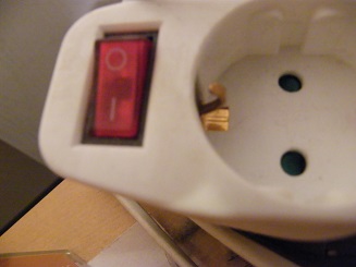

von Lu (oszi45)
Volker A. schrieb:
> keine Nullstandbytechnik
Es gibt auch schaltbare Steckdosen (ca. 3€), womit man das Gerät nur
anschaltet, wenn man es braucht.
Mit welchem Abstand sollte eine 85er Thermosicherung dann angebracht
werden? Nicht daß die zu früh wieder abschaltet, wo die originale doch
115°C hat.
von Uli S. (uli12us)
Wenn die original 115° hat, dann nimm wieder dieselbe. Übrigens solltest
du die nur dann einlöten, wenn du den Anschlussdraht mit ner Kombizange
oder ähnlichem, was die Wärme ableitet anfasst. Ich geh davon aus, dass
du nicht über einen Lötkolben verfügst, der schnell eine grosse Menge
Wärme liefert, so dass anders die Gefahr besteht, dass die über die
Anschlussdrähte abfliessende Wärme deine Thermosicherung gleich wieder
zerstört.
> zerstört.
Ich verfüge zwar über eine Lötstation, bei der die Temperatur
einstellbar ist, aber ehrlich gesagt habe ich darüber noch nicht
nachgedacht. Es wäre ja unsinnig, den Widerstand bei 300 Grad
einzulöten, da er dann sofort wieder defekt wäre. Danke für den Hinweis.
Der aktuell defekte Widerstand ist mit einer Folie auf der
Kupferwicklung befestigt. Ich muss diese lösen, um den Widerstand zu
entfernen. Wie kann ich sicherstellen, dass ich die Folie später wieder
ordnungsgemäß anbringen kann?
Entweder die alte Folie mit Kaptontape oder notfalls normalem Klebeband
wieder fixieren. Wenn die alte Folie hin ist, dann eben PET Folie o.ä.
zuschneiden und die fixieren.
Nimm halt, was du hast und was funktioniert. Wichtig ist einzig und
allein, das die neue Thermosicherung dauerhaft thermischen Kontakt zur
Trafowicklung hat.
Ob du aus Streichhölzern Keile schnitzt und die Folie verkeilst oder
einen Kabelbinder nimmst ist egal. Das Ergebnis zählt :-)
von Sascha (flokie)
Gerald B. schrieb:
> Trafowicklung hat.
Danke dir, sehe ich genauso ;) Hält ein Kabelbinder noch bei 115 Grad
Celsius?
> Celsius?
Also einen Wasserschlauch bwi 100°C in einer Kaffemaschine hält er
nicht, kann ich aus eigener Erfahrung sagen. Das war aber nicht mein
Murks, sondern vermutlich in China vom Band gefallen und "nachgebessert"
Es gibt aber auch Kabelbinder aus Edelstahl, wenn man ganz sicher sein
will :-)

von Harald W. (wilhelms)
Gerald B. schrieb:
> Wichtig ist einzig und allein, das die neue Thermosicherung dauerhaft
> thermischen Kontakt zur Trafowicklung hat.
Und das sie sicher gegen die Trafowicklung isoliert ist.
von Sascha (flokie)
Harald W. schrieb:
Wie würde man das machen? Gibt es da spezielles Klebeband ( Isolierband)
Am besten die ursprünglich vorhandene Folie nehmen. Ansonsten irgendeine
andere hitzefeste Folie z.B. Kapton.
Ok, Edelstahlkabelbinder war ein Eigentor. An die Leitfähigleit hab ich
in dem Moment nicht gedacht.

von Manfred P. (pruckelfred)
... ist keiner, sondern eine Thermosicherung.
Als erstes würde ich diese überbrücken und schauen, ob das System
funktioniert, komische Geräusche macht, unmäßig warm wird ...
Die Übertemperatursicherung geht nicht grundlos kaputt, oder wurde zuvor
stundenlang damit gespielt?
Lu O. schrieb:
> In einer Anleitung stand, dass man das Lattenrost nicht als Personenlift
> mißbrauchen soll, da sonst der Antrieb überlastet wird.
Das wäre ein möglicher Grund. Ändert nichts an meinem Ansatz, ohne
Übertemperatursicherung zu schauen, ob der unauffällig funktioniert.
Wie früher bei der klassischen 29DM-Kaffeemaschine: Schutzelement
brücken, Kaffee kochen und feststellen, dass der Thermostat klebt. Also
ab in die Tonne, anstatt unnütz die Übertemperatursicherung zu erneuern.
