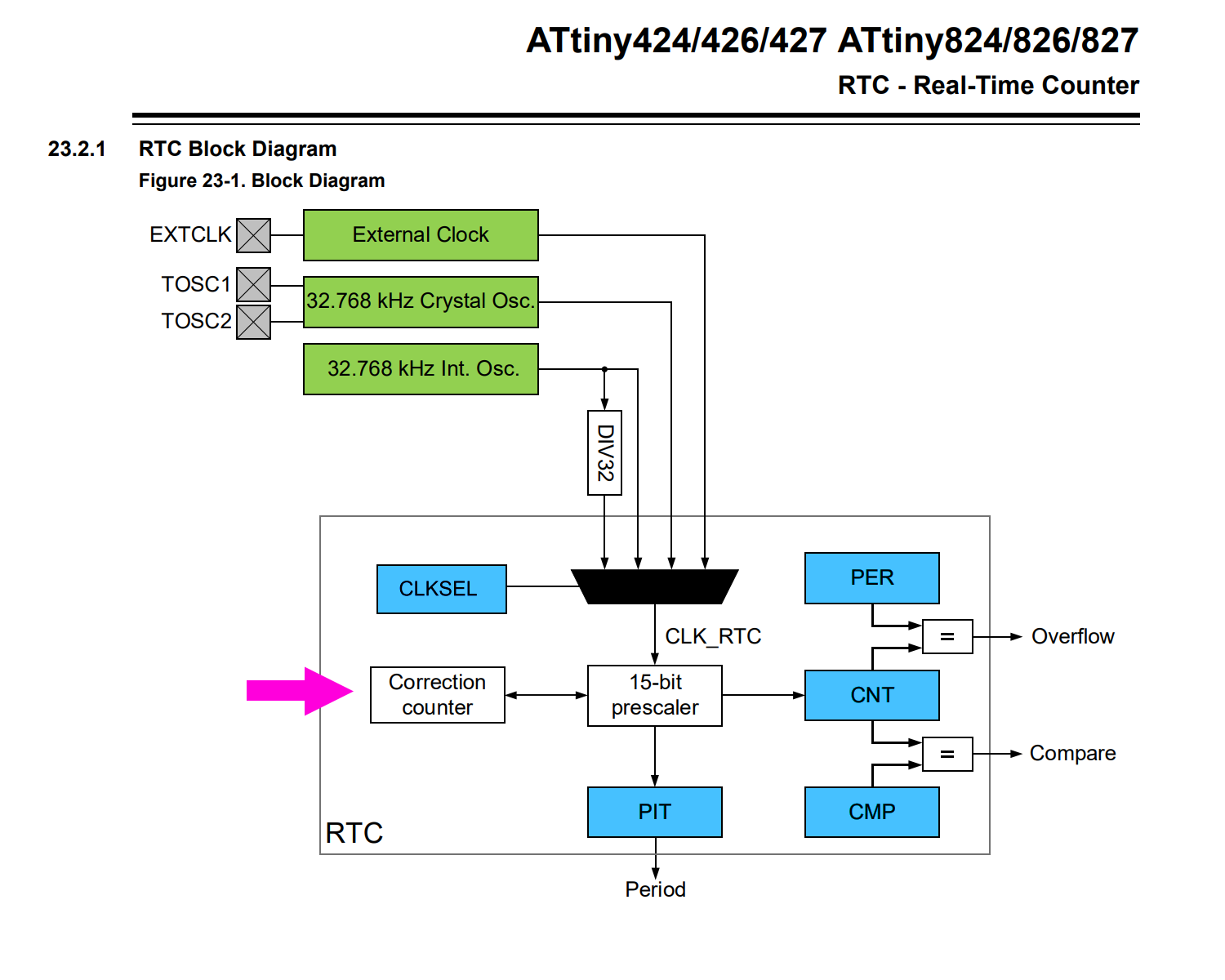

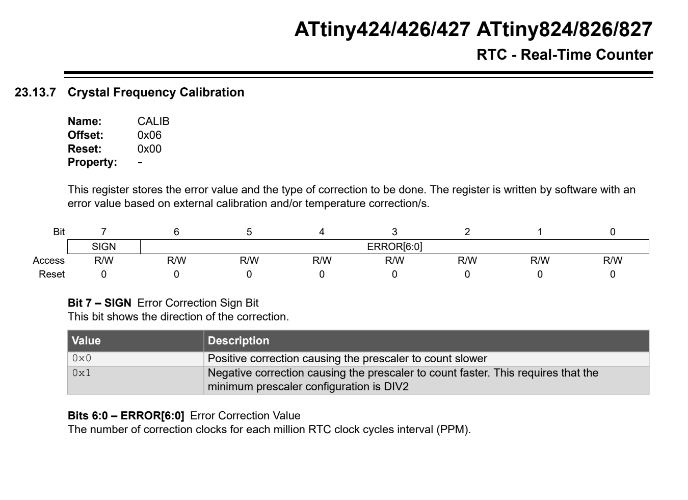

Der Uhrenquarz hier schwingt etwas zu schnell, so dass die
Gangabweichung nach einem Monat +13 Sekunden beträgt (d.h. die stündlich
blinkende LED blinkt nach einem Monat 13s zu früh).
Und ich wollte nur fragen, ob dieser Code für die RTC-Korrektur richtig
wäre:
 RTC.CALIB = 5;

Würde sagen, das stimmt so. Genaueres weißt du nach einem Monat.
von Klaus H. (hildek)
Rechnerisch stimmt das schon. 30 Tage sind 2,592*10^6 Sekunden. Also: 13
/ 2,592 = 5,015.
Was aber andere Einflüsse (z.B. Temperatur) auch noch bewirken, lässt
sich so nicht vollständig eliminieren.
