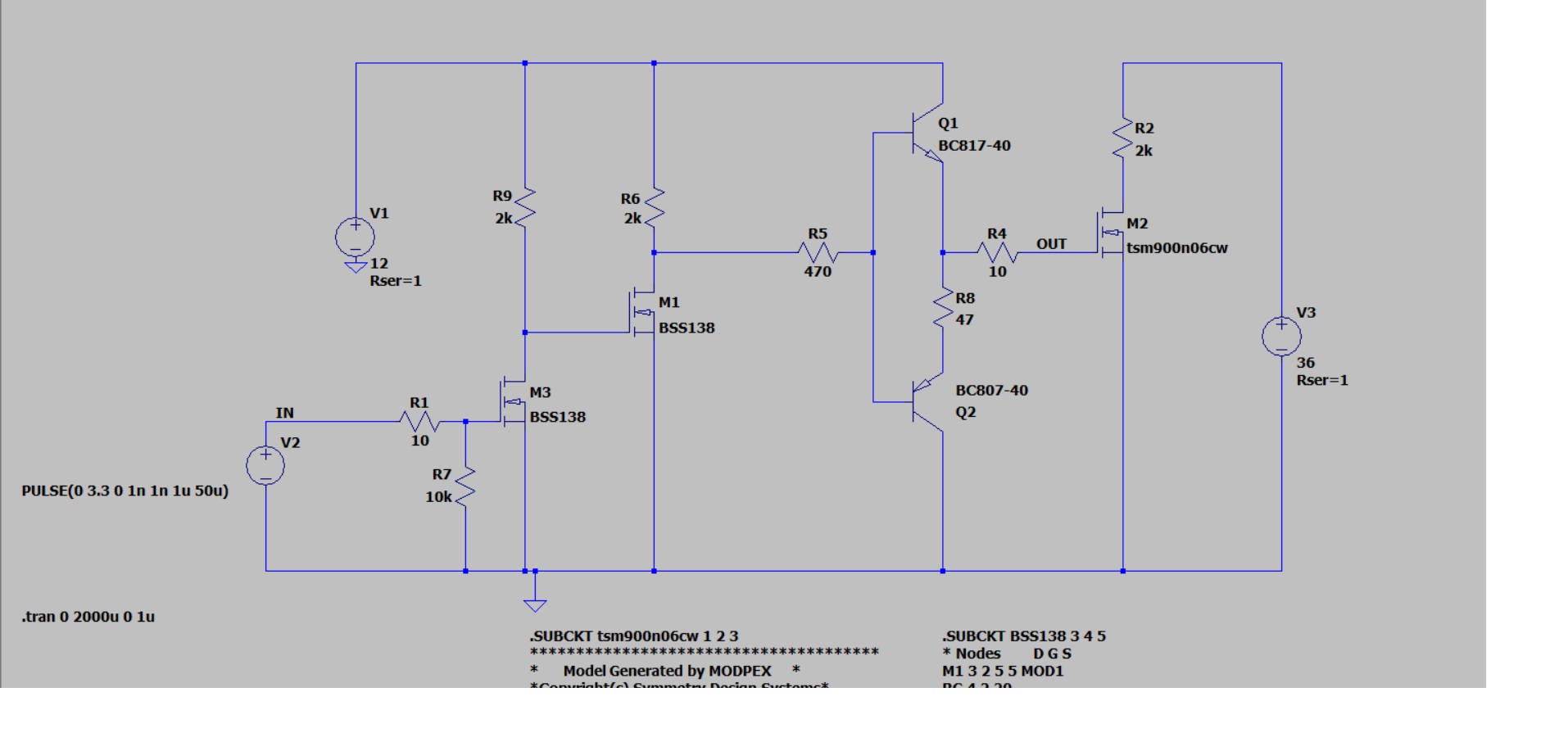

Ich wäre um Hilfe sehr dankbar. Gemäss einer Aufgabe versuche ich eine
Schaltung zu simulieren und habe die Bauteile BSS138 und den tsm900n06cw
eingebunden.
Das Signal vom Mikrocontroller (PWM) soll nicht invertiert sein.
Am Gate benötige ich mehr als 4V, was ja der Fall ist gemäss Simulation.
Mich interessiert hier noch der Strom am Gate des tsm900n06cw.
Ich bin mir aber mit meinen wenigen Kenntnissen im Lt-Spice nicht
sicher, ob ich meiner Simulation vertrauen kann oder ob sich irgendwo
Fehler eingeschlichen haben, vor allem mit dem Einbinden der
Komponenten.
Für R4 würde ich so 1/4W und R8 sogar 1W benötigen.
Stimmt meine Simulation?
PS: Was nach dem M2 (tsm900n06cw) kommt, könnt ihr ignorieren.
Danke vielmals
von Marcel V. (mavin)
R8 kann entfallen. Ist der BSS138 ein LL-Mosfet?
von Klaus H. (hildek)
Marcel V. schrieb:
> R8 kann entfallen.
R5 auch. Die bipolaren sind als Emitterfolger geschaltet.
EDIT: Auf Grund des R6 ist die Risetime am Ausgang von M1 deutlich
länger als die Falltime. Damit wird Q2 schneller schalten und deshalb
viel mehr Strom aus dem Gate ziehen beim Abschalten des M2. Das gleicht
der R8 etwas aus - damit könnte er eine Berechtigung haben.
Ist er nicht, aber für die 2k Last (= 6mA) wird es trotzdem reichen.
von Den (neugieriger)
Klaus H. schrieb:
> Marcel V. schrieb:
>> R8 kann entfallen.
Klar aus der Simulation sehe ich das, aber gibt es auch einen genauen
Grund, warum der R5 wegfallen kann?
Und warum muss ich den Strom durch R8 nicht begrenzen?
Der BSS138 ist kein LL-Mosfet ja, aber das schlechteste Exemplar leitet
ab 1.5V und ist halt nicht durchgeschaltet. Ich sehe mich mal nach einem
anderen um. Aber wie R6 auf die Rise und Falltime dem M1 beeinflusst
habe ich nicht ganz verstanden. Müsste eigentlich nicht R9 eher darauf
einen Einfluss haben?
Den schrieb:
> aber gibt es auch einen genauen Grund, warum der R5 wegfallen kann?
Da die Ausgangslast 10 Ohm beträgt und du hochverstärkende Transistoren
mit einem Verstärkungsfaktor von 400 für deinen Push Pull Treiber
einsetzt, hat die Treiberstufe von Hause aus schon eine Eingangsimpedanz
von 4k. Da braucht man dann keine 470R mehr vorschalten.
Der Strom wird ja schon zum treiben des Gate mit 10R (R4) begrenzt und
das sowohl beim Einschalten als auch beim Ausschalten gleichermaßen.
Weil beide bipolare Transistoren als Emitterfolger verwendet werden. Der
Transistor nimmt sich für die Basis nur soviel Strom, wie er braucht, um
den benötigten Kollektorstrom fließen zu lassen. Für Q1 ist eh eine
Basisstrombegrenzung da - der R6, den ich sogar deutlich kleiner wählen
würde. Deshalb ist die steigende Flanke an 'OUT' auch wesentlich
langsamer.
Beim R8 ist es etwas anders, denn der M1 geht hat ja nur einstellige
Ohm, wenn er aktiv ist und liefert damit wesentlich schneller HL-Flanken
als LH-Flanken - wegen R6 sind letztere langsamer. Der begrenzt den
Basisstrom dabei. Ich würde, wenn es aufs schnelle Schalten ankommt, R6
auch kleiner wählen. Der BSS138 kann ja bis zu 300mA - muss man sicher
nicht ausreizen.
Dann könnte es theoretisch sein, wenn alles extrem schnell schalten
würde, dass die Gatekapazität im ersten Moment maximal 12V / 10Ω an
Strom aufnehmen würde, wenn Q2 am Kollektor auf LOW geht. Deshalb habe
ich ja nachgetragen, dass man den R8 durchaus drin lassen könnte -
jedoch vom Wert her kleiner: 33Ω-47Ω würden dann auch im genannten
theoretischen Extremfall die Spec von Q2 nicht mehr verletzen; Q2 kann
ja 500mA.
Jedenfalls sind Q1 und Q2 nie gleichzeitig leitend, immer nur einer zum
Laden oder Entladen der Gatekapazität.

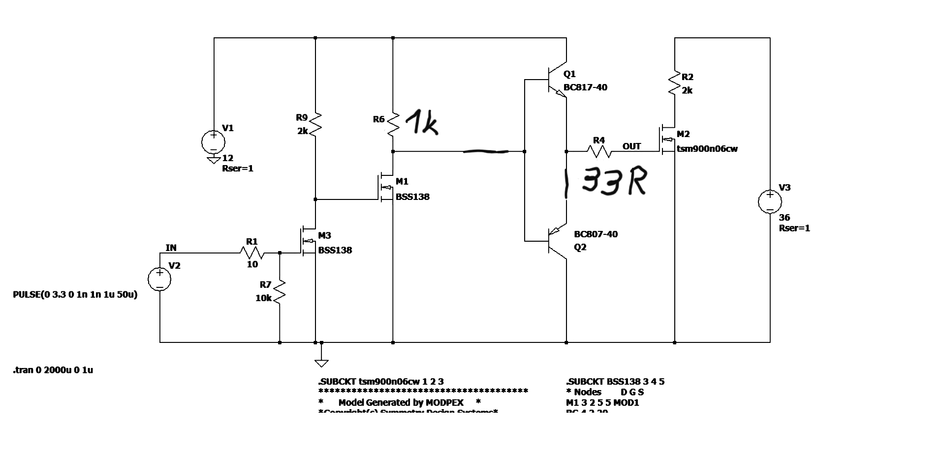

Den schrieb:
> Müsste eigentlich nicht R9 eher darauf einen Einfluss haben?
Wenn du den Gatewiderstand auf 33R erhöhst und R6 auf 1k verkleinerst,
dann kannst du R8 getrost weglassen und der Unterschied zwischen
Risetime und Falltime beträgt nur noch etwa 8%.

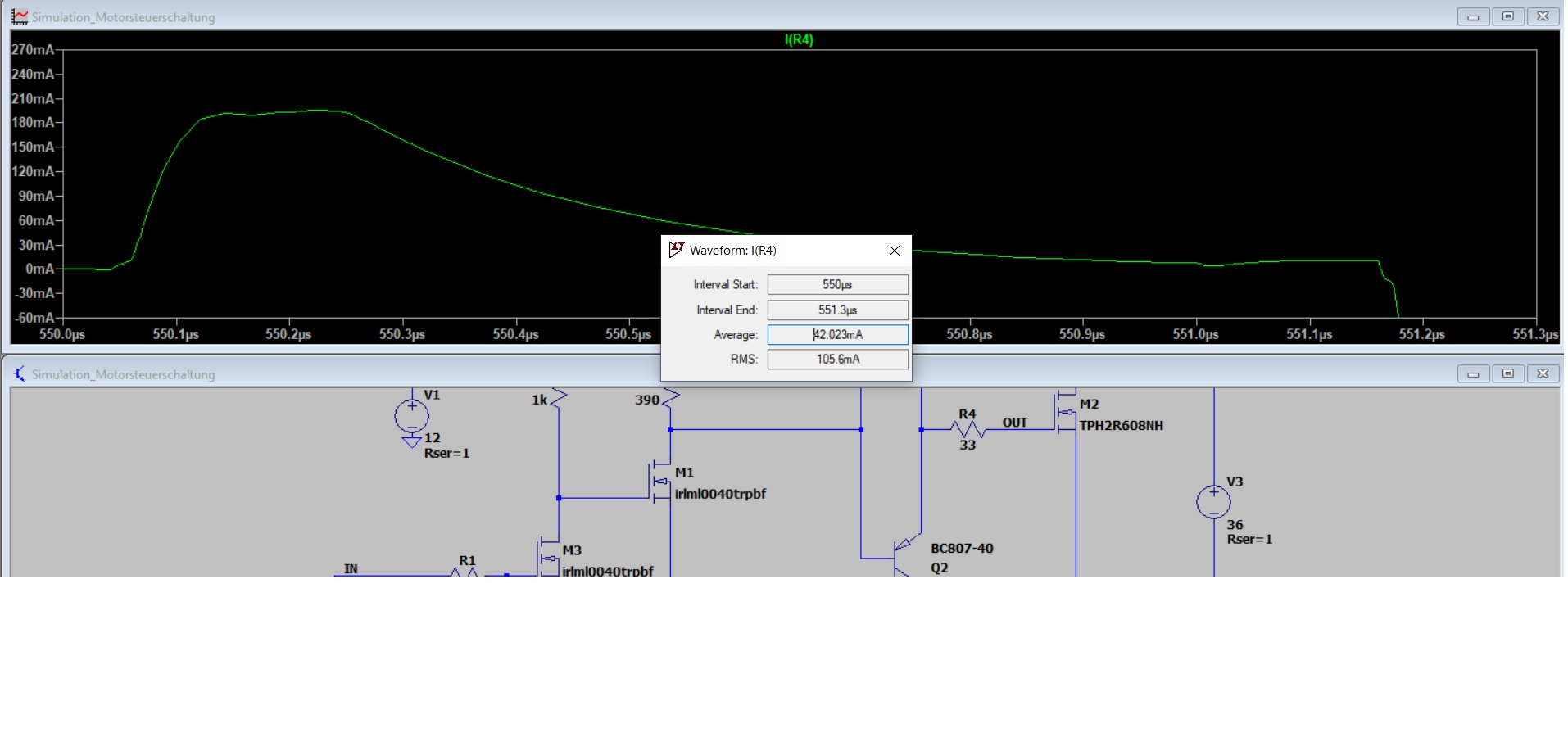

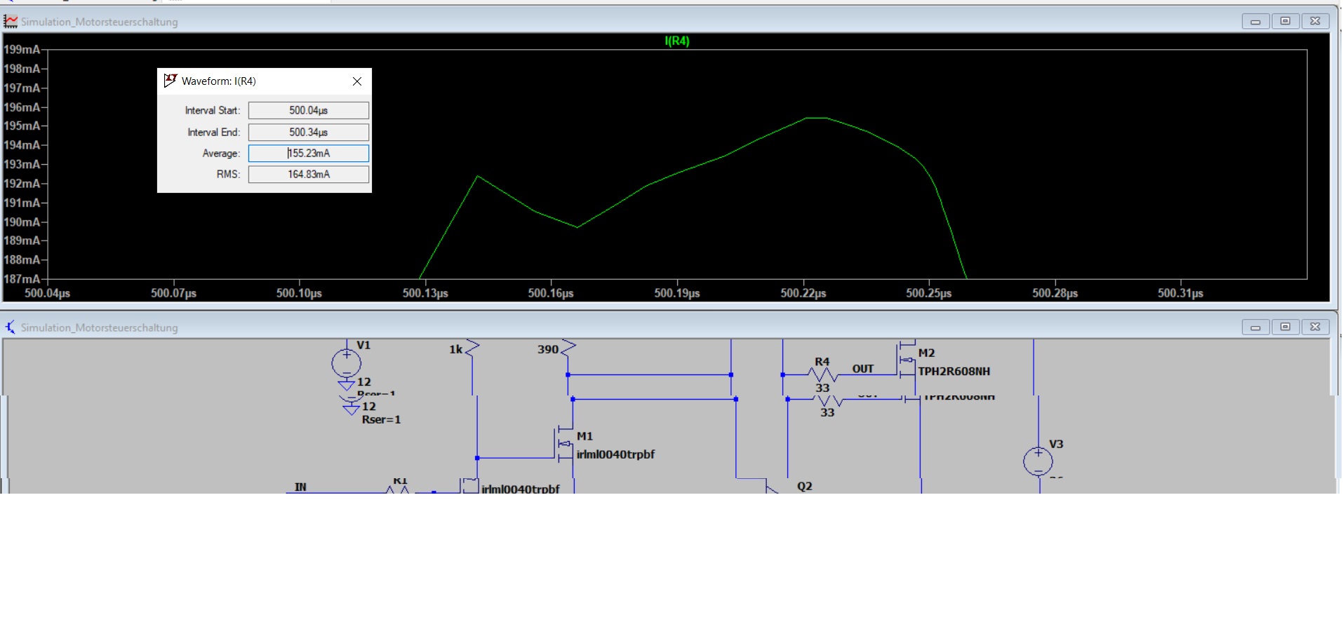

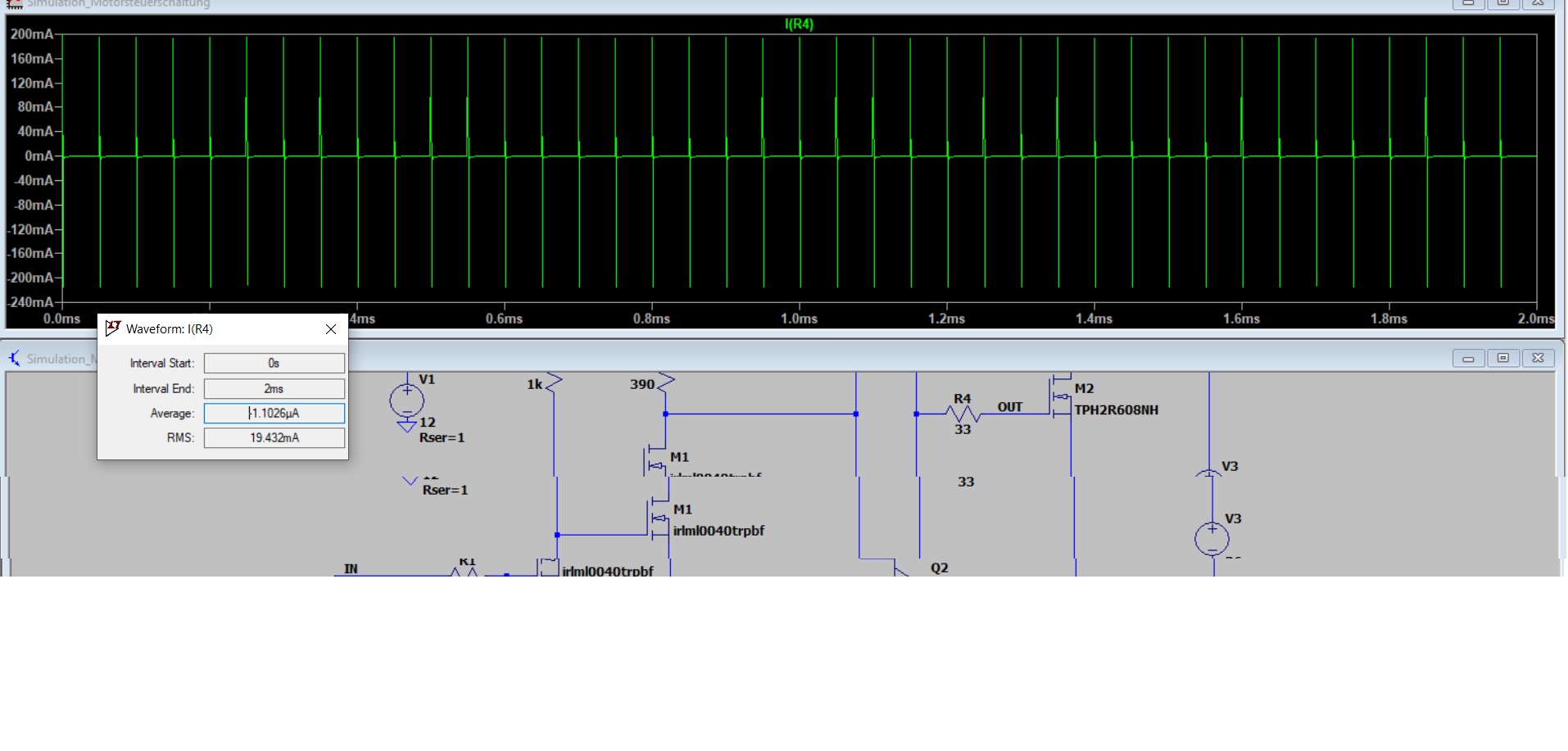

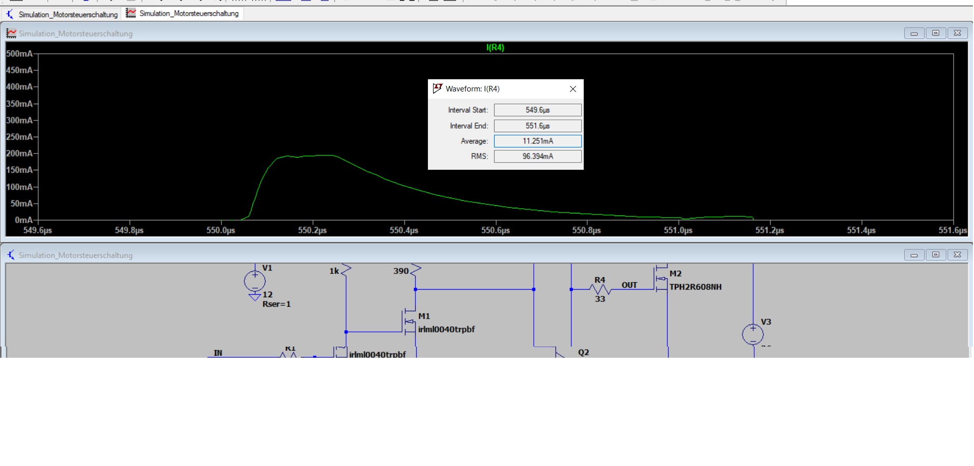

Ich muss mich selbst korrigieren. Der letzte Satz klingt so als ob dies
mit der Berechnung des RMS Wertes im LT-Spice zu tun hätte. Hat es aber
nicht.
Was ich meine ist, dass ich immer unterschiedliche Werte im LT Spice
erhalte, wenn ich beispielsweise den Ladestrom einzoome und diesen etwas
hin und herbewege. --> das kann doch irgendwie nicht sein.
siehe bild b1, b2 und b3
b1... Ladestrom 105mA
b2... Ladestrom ein wenig verschoben 96mA
b3... nur Spitze vom Ladestrom eingezoomt 164mA
und ich erhalte bei b3 einen viel grösseren Strom, was ja nicht sein
kann.
Wie berechnet LT-Spice den RMS Wert? Er müsste ja eigentlich die
eingezoomte Kurve zur Abszisse 0mA berechnen. Wenn er dies tut, dürfte
es doch einen nicht so hohen RMS Wert ergeben...
Und wenn ich über die ganze Periode rechne, erhalte ich 20mA. --> Bild
b4
Er müsste doch den Entladestrom und den Ladestrom unter der Wurzel zum
Quadrat nehmen..
von Roland D. (roland_d284)
Moin,
> kann.
> b4
> Quadrat nehmen..
Ja, und diesen Wert über die Zeit mitteln. Gemittelt wird bei LT-Spice
immer über die ganze Breite des angezeigten Bereichs. Dann hängt das
Ergebnis natürlich davon ab, ob du nur den interessanten Bereich
anschaust, oder noch den ganzen vielen Leerlauf zwischen den
Ladevorgängen. Völlig korrekt.
Also immer über mehrere Perioden - nach möglichkeit eine ganzzahlige
Anzahl Perioden - oder zumindest über viele Perioden messen.
Gruß, Roland
