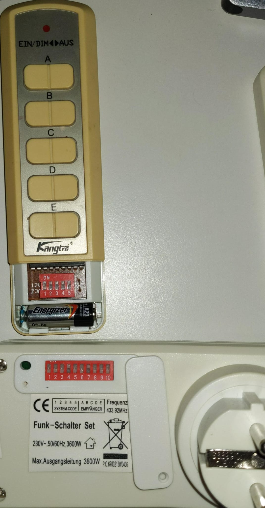

ich stehe gerade auf dem Schlauch: Habe einen Dipschalter (X=ON) und erkenne die Regelmäßigkeit/Formel nicht :(
XOOOO    0x154
XXOOO    0x54
OXOOO    0x4
OOOOO    0x554
OOXOO    0x514
OOOXO    0x54
OOOOX    0x55
XXXXX    0x
OXXXX    0x400
OOXXX    0x500
OOOXX    0x540
22
23
XOOXX    0x140
(habe nicht alle Varianten durchprobiert...)
Erkennt Jemand das Muster?
LG

Vielleicht noch ein wenig mehr Background.
Der komplette Dipschalter hat 10 Stellen.
12345ABCDE und gehört zu einer Funkfernbedienung.
"x154 55 1" gehört zu x2345xBCDE (durch etwas probieren scheint die letzte 1=ON und 4=OFF zu sein sowie die hiesige 55 zu A gehören, weswegen ich sie weggelassen habe.
Wenn ich also mit den Dips 1-5 spiele ändern sich die letzen 3 Zahlen beim betätigen von A_ON nie (analog die anderen Tasten)
Macht es dann mehr Sinn?
OXOOO "0x4 55 1" ergibt sich mir aber auch rechnerisch noch nicht :(

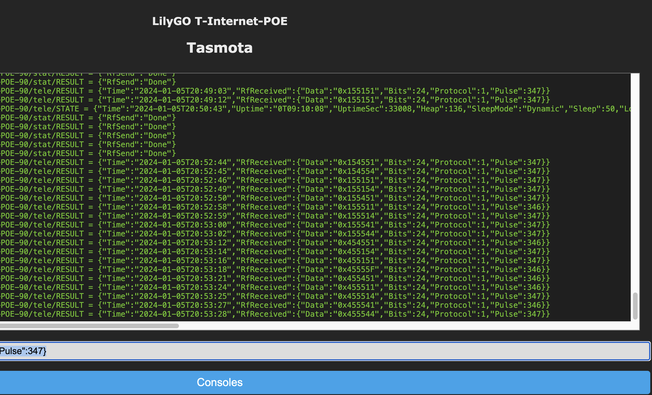

Also scheinbar ist es auch noch ein techisches Problem, denn wenn ich die kritischen Codes erneut durchlaufe, so gibt es immer eine Taste, die genau den berechneten Wert liefern, die anderen tanzen dann leider aus der Reihe mit +1.
Aber dann weiß ich schon Mal, dass die Formel stimmt. Vielleicht hat trotzdem noch Jemand eine Idee, wie es zu dieser Abweichung (nur bei einigen BasisCodes) kommt?
PS: ich habe zwei Sets und die zugehörigen Fernbedienungen senden die gleichen Codes. Bauteilchargenabweichung kann es daher wohl kaum sein. (Die Gegenstelle/Steckdose würde sonst ja auch nicht funktionieren ;)

Edit: Blöde frage, ergibt sich wenn man die ganze Zahl betrachtet:
0x154151 000101010100000101010001 "0001" "0101" "0100" "0001" "0101" "0001"
0x154451 000101010100010001010001 "0001" "0101" "0100" "0100" "0101" "0001"
0x154551 000101010100010101010001 "0001" "0101" "0100" "0101" "0101" "0001"
0x154511 000101010100010100010001 "0001" "0101" "0100" "0001" "0001" "0001"
0x154541 000101010100010101000001 "0001" "0101" "0100" "0101" "0100" "0001"
Und jetzt erkenne ich auch das Muster, wobei mir der Sinn nicht klar wird: Wir haben auf der Empfangsseite einen 10er Dippschalter == 5er Dip auf der Sendeseite + ABCDE (Jeder Knopf hat ein AN/AUS)
Macht also 12 Binärwerte. Nun künzelt man diese 12 binär auf 24 binär, indem man immer eine leading 0 dazwischenschiebt. 24er Binär ist dann total einfach in 0x (Hex) umzuwandeln.
Solved!

Ich weiß auch nicht, was Du mit Zahl meinst: eine 7-Segment-Anzeige auf der Fernbedienung? Mach doch mal ein Foto. Oder mit den 5 Dip-Schaltern, die Mal Hex-Schalter sind und manchmal mehr und manchmal weniger.

Bruno V. schrieb im Beitrag #7574292: Mach doch mal ein Foto. Oder mit den 5 Dip-Schaltern,
Sorry für die Verwirrung. Entsteht wenn man selber nicht weiß wie es gelöst worden sein könnte UND der Hersteller den Dip invertiert ausließt.

Das Bild ist bisher das einzige, was überhaupt Sinn ergibt. Es ist sogar beschrieben, was die 5er-Blöcke bedeuten sollen.
Es ist jedoch (für mich) noch immer nicht erkennbar, wo Du
die komischen Hexzahlen (hier "154 55 1") hernimmst. Mach doch BITTE! mal ein Foto davon, dass wir wissen, wovon Du redest.
