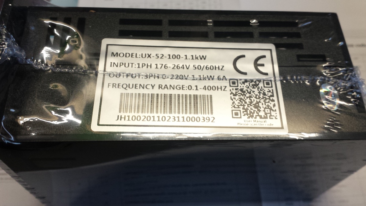

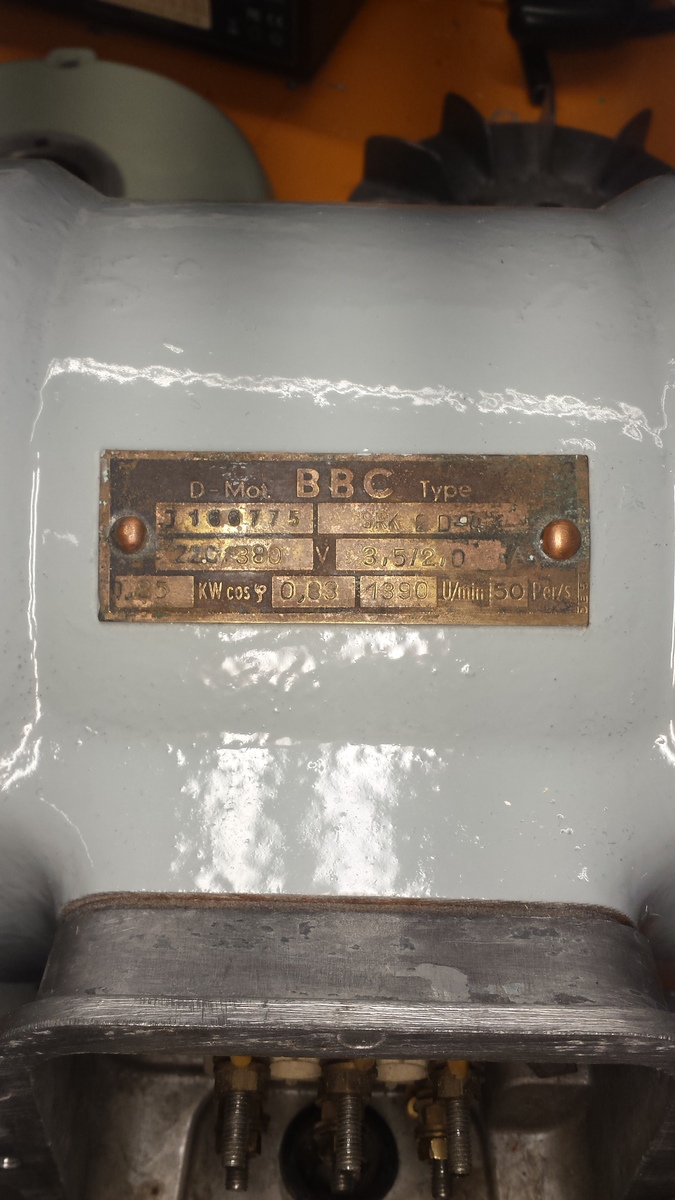

von Stephan H. (maronis_d)
H. H. schrieb:
> Der TE sollte mal die Typenschilder von FU und Motor posten.
Hab mal das Bild vom Motor angehängt.
Der FU ist der hier:
https://www.amazon.de/dp/B0CKX4DSCH?psc=1&ref=ppx_yo2ov_dt_b_product_details
Das Bild dazu ist auch mit dabei.

von H. H. (Gast)
Geht die Typennummer deutlicher?
Also max 6A.
Da kostet ein Sinusfilter von der Stange etwa 200€.
Andererseits sind solche alten Motoren meist so aus dem Vollen gefräst,
das ihm der FU Betrieb überhaupt nichts ausmachen muss. Wenn die
Maschine nach 70 Jahren immer noch läuft, ist das schon ein Zeichen
dafür.
