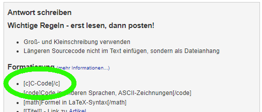

Moderator (Firma: Titel) Persönliche Seite #7573149
Jörn R. schrieb:
Ich musste die Formatierung bearbeiten
Nicht nötig, du musst nur wie über jeder Texteingabebox beschrieben die c-Tags verwenden.
Wenn ich deinen Code in eine C-Datei packe, dann kompiliert diese eine Datei bei mir tadellos.
Wenn ich da was falsch mache, dann musst du genauer beschreiben, was du sonst noch tust und hast und welche Dateien sonst noch beteiligt sind.
