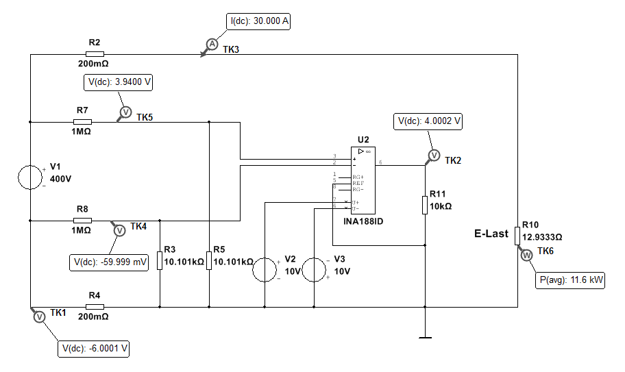

von Hannes (taurus16)
Moin,
ich will gar keine Salamitaktik anwenden aber weiß nicht genau wo wir
uns gerade missverstehen.
- Ich messe eine Spannung, diese kann durch den Kabelwiderstand deutlich
in der Masse zum Strom verschoben sein. Damit das kein Thema ist, ist
die Messung mit isoliert aufgestellt.
- Ich messe einen Strom, dieser hat Massebezug zur Versorgung.
- Ich regel ein Mosfet als dynamischen Widerstand welches im Strompfad
ist
- Die Reglung vom Mosfet geschieht über einen Sollwert von einem DAC
sowie dem Istwert von der Strommessung
-> Ich möchte jetzt die Reglung vom Mosfet über einen Sollwert von einem
Dac sowie dem Istwert von der isolierten Spannungsmessung umsetzen.
Daher die Frage wie man das gut und insbesondere schnell lösen kann.
Trennverstärker / isolierte OPs sind relativ träge. Da der
Spannungsbereich isoliert ist, kann ich keine unisolierte Verbindung
nutzen.
Viele Grüße
Hannes

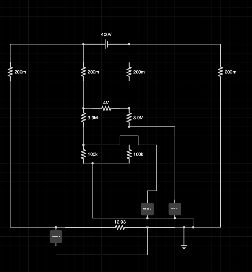

von Udo S. (urschmitt)
Das wird mir zu konfus.
Du schreibst "die Regelung ist auch Analog".
Zeige deine ominöse Regelung als Schaltplan.
Wo ist dein gemeinsamer Massepunkt von Regelung und Regelstrecke?
Ein Instrumentenverstärker misst die Spannung ohne Fehler durch
Spannungsabfall durch Leitungs und Kontaktwiderstände und gibt das
Ergebnis als Spannung relativ zu dieser Masse aus.
Die Eingänge müssen nur im erlaubten Spannungsbereich bleiben.
Werde dir erst mal klar wie dann dein Regelverhalten aussehen soll wenn
Hannes schrieb:
> Die Regelung wird derzeit ausschließlich über den Strom gesteuert, es
> gibt aber Kennlinien (z.B. Solar) welche deutlich besser über eine
> Spannungsregelung gemessen werden können.
So langsam glaube ich nämlich dass analog nur das Stellen des Mosfets
über die Gatespannung vorhanden ist, und deine Regelung über die
Strommessung, die Software und den DAC passiert.
Aber dann hast du schon alles was du brauchst, du musst nur noch dir
klar werden wie du deine Spannung als (zusätzliche) Regelgröße mit
einrechnen willst.

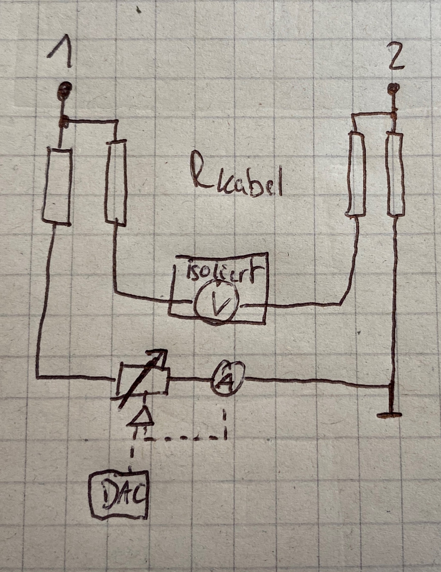

Siehe Skizze das Amperemeter und der DAC gehen in einen OP welcher mit
einem PI-Glied das Mosfet regelt. Es geht hier aber überhaupt nicht um
diese Regelstrecke, diese funktioniert aber in der Realität schon und
darf auch so bleiben. Ich möchte in Zukunft nur über den Strom oder die
Spannung im isolierten Bereich regeln.
Unten Rechts in der Skizze.
> Ergebnis als Spannung relativ zu. dieser Masse aus.
Es geht mir gar nicht darum wie man eine Spannung misst. Das mache ich
in dem Bereich bereits schon, es geht mir darum wie ich eine analoge
Größe schnell aus dem isolierten in den nichtisolierten Bereich bekomme.
Ich möchte in Zukunft auch einen Spannungswert vorgeben und die E-Last
soll dann zu der Spannung regeln. Aktuell tut sie das nur über den
Strom.
Udo S. schrieb:
> Anscheinend schreibe ich auf Suaheli?
> Indem du einen Instrumentenverstärker benutzt um direkt eine
> Spannungsmessung ohne Masseversatz zu haben!
Sprichst du nicht, aber auch wenn ich die Spannungsmessung mit einem
Instrumentenverstärker mache, ist sie doch immer noch im isolierten
Bereich?
>> Strom.
> So, und was machst du wenn deine Spannungsregelung sagt "mehr", deine
> Stromregelung aber "weniger"?
> Du brauchst eine Formel/Logik/Algorithmus die daraus dann einen
> Stellwert erzeugt/berechnet.
Es soll ein entweder oder sein. Also entweder Spannungsgeführt oder
Stromgeführt. Aktuell geht nur Stromgeführt.

Ich glaube das ist mir einfach nicht so richtig klar.
- Also nehmen wir an es liegt eine Spannung von 400V an
(Maximalspannung) und der Massepunkt liegt wie gezeichnet am I- unten
rechts.
- Ich möchte 4 Punkt messen, damit ich den echten Spannungswert erhalte.
Wie kann ich denn darauf einen Differenzverstärker auslegen, der nicht
abbrennt, wenn eine der - Verbindungen offen ist (Zum Beispiel Klemme am
Testobjekt rutscht ab)?
Fall 1: U- rutscht ab, dann hätte ich über dem Messwiderstand auf beiden
Seiten 400V also differentiell 0V aber 400V gegenüber I-
Fall 2: I- rutscht ab, dann über den Messwiderstand weiterhin die
Spannung die man messen will aber -400V gegenüber I-
Kannst du mir da weiterhelfen?
Ich hab mich jetzt mal selbst probiert aus dem, wie ich es mir
zusammenreime.
Sieht zumindest in der Simulation sehr gut aus.
von Robert M. (r0bm)
> rechts.
Passiver Spannungsteiler (z.B. 100:1) +
Differenz-/Instrumentenverstärker mit Einheitsverstärkung. Ein
vereinfachtes Schaltbild ist angehängt.
Bedingt durch den hohen Strom (30A) und dem Eigenwiderstand (200mOhm)
der "dicken" Zuleitungen entsteht eine Gleichtaktspannung von -6V
bezogen auf Masse. Im Eingangsspannungsteiler wird diese um den Faktor
100 reduziert, womit der Differenzverstärker keine Probleme hat. Der
Verstärker würde selbst mit einer mehr als 100fach höheren
Gleichtaktspannung zurechtkommen.
Das hier einfach gehaltene Schaltbild kommt ohne einen Eingangsschutz,
AC-Kompensation des Spannungsteilers sowie einer Abgleichmöglichkeit für
die Gleichtaktunterdrückung und Ausgangsoffsets daher. Der
Instrumentenverstärker ließe sich auch aus einzelnen (schnellen) OPVs
aufbauen, was der Fall sein dürfte wenn eine gewisse Bandbreite
angestrebt wird.
Egal was "abrutscht", der Differenzverstärker an sich wird es überleben
und dabei entweder keine oder aber eine Ausgangsspannung, die von dem zu
erwartenden Istwert mehr oder weniger abweicht, ausgeben. Die Frage ist
eher was die (analoge) Regelung in solchen Fehlersituationen machen wird
und ob die eigentliche E-Last dies überlebt.
