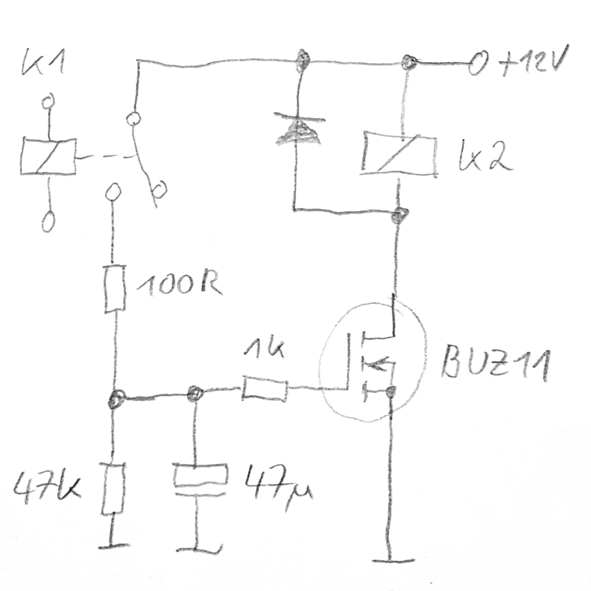

Ich die analog Elektronik Niete nochmal.
Ich bräuchte eine einfache Abschaltverzögerung für ein 12V Kleinrelais.
5-10 Sekunden reichen. Muss nicht präzise sein.
Ich habe schon hier im Forum gesucht, aber es wurde immer wieder recht
schnell auf den NE555 verwiesen.
Ich habe versucht mich einzulesen und habe dann am Ende noch Weniger
verstanden.

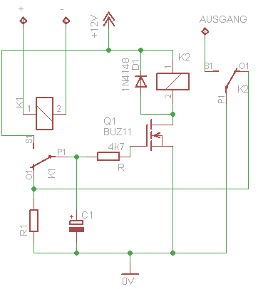

Situation:
Ein Relais (K1) Umschaltkontakt soll ein andere Relais (K2) ansteuern.
Wenn K1 abfallt, dann soll K2 noch für wenige Sekunden (5-10s) gehalten
werden.
Spannung ist 12V.
Die ganze Schaltung sollte im Ruhezustand (K1 und K2 aus) keinen Strom
verbrauchen.
Ich habe mir die oben gezeigte Schaltung überlegt.
Wenn K1 anzieht, dann wird C1 wird auf 12V geladen und Q1 wird leitend.
Wenn Q1 leitet dann wird K2 angeschaltet und 'Ausgang' wird auf Masse
gelegt.
Wenn K1 abfällt, dann wird C1 langsam über den Widerstand R1 entladen.
Wenn C1 die Schaltspannung von Q1 unterschreitet dann wird K2
abgeschaltet.
Wenn k2 abschaltet dann wird die verbleibende Spannung in C1 schnell
über den Relaiskontakt entladen.
Meine Frage nun.
Kann das so funktionieren?
Edit da neue Infos:
Wenn der BUZ11 bei ca. 3V nicht mehr leitet. dann komme ich bei 47µF und
105kOhm (100k R1 + 4k7 R) auf ca. 6,8s.
Wenn ich 4V(G->S) annehme, dann komme ich auf ca. 5,4s Haltezeit.
Kann das so hinkommen?
Nochmals mit bestem Dank.

Ja K1 ist dass Relais aus meinem anderen Post.
K1 soll/darf nicht Abschaltverzögert sein.
Ich brauche die Sequenz: 'K1 fällt ab'...5s...'K2 fällt ab'.
K1 und K2 sind jeweils 2xUM Kleinrelais. and den anderen Kontakten wird
noch etwas anderes gemacht.

Die Umschaltkontakte von K2 können entfallen. C1 entlädt sich sowieso
automatisch über R1. K1 benötigt nur einen Schließerkontakt.

In den alten mechanischen Stellwerken wurden solche
Abschaltverzögerungen gerne einfach mit einem Kondensator über der
Relaisspule erzeugt. Am Besten mit einem kleinen Vorwiderstand damit der
Einschaltstrom begrenzt wird.
Ich weiß nicht, wie viel Strom Dein Relais benötigt, aber ein paar
tausend Mikrofarad könnten vielleicht ausreichen um es noch ein paar
Sekunden zu halten.

So ungefähr, die 4k7 liegen nicht in Reihe, die 100k könnten dauernd
parallel am Elko liegen, und es ist nicht so schlimm wenn der MOSFET
langsam verhungert, Relais haben eine Hysterese.

Ein Einschaltkontakt von K1 genügt zum Einschalten. Der Rest läuft
automatisch ab.
Der 1k Widerstand ist nur ein Angstwiderstand und kann entfallen.
Genau das, Relais als Trigger verwendet. Habe ich vor ewigen Jahren
einfach so gebaut, den Wert des Kondensators ausgetestet. Da ist es mir
egal, ob das Relais nach 160 oder 200 Sekunden abfällt, Genauigkeit /
Reproduzierbarkeit sind schlecht.
