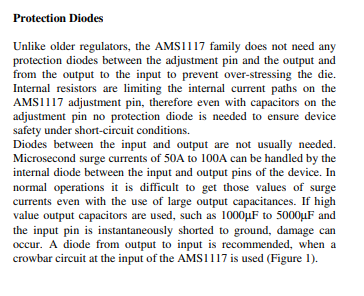

Meine Frage: Wenn ich nun per USB den ESP betreibe, gibt der mir am 5V
Pin ja meine Spannung aus und die würde dann auch am Vout des externen
AMS1117 anliegen. Weiß jemand ob der Schaden nehmen kann mit GND
verbunden und 5V am Vout? Im Datenblatt habe ich nicht (für mich
verständliches) gefunden wie zb die Sperrspannung bei einer Diode. (Auch
wenn ich jetzt wieder erschlagen werde).

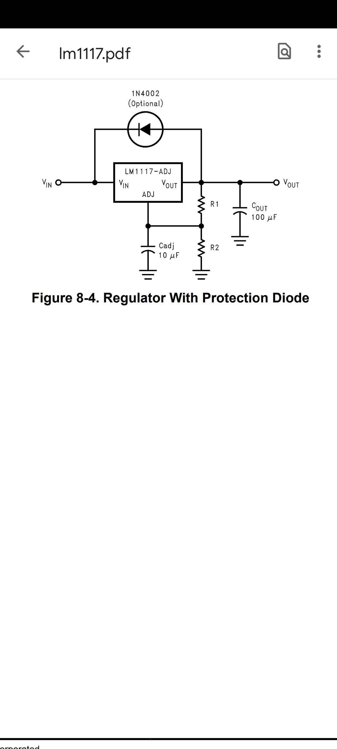

Habe mal eine schutzschaltung aus einem Datenblatt raus gezogen (da aber
offenbar mit variabler Ausgabgsspannung). Bleibt bei einem Wandler mit
fester Ausgabgsspannung nur noch die Diode zwischen Vout und Vin??? Das
wäre doch zu einfach.

Die xx1117-5 benötigen keinen Schutz, Eingang offen und 5V am Ausgang
bereiten keine Problem. Wer die Hose voll hat, legt halt eine Diode
drüber, das geht allemal schneller als hier zu palawern und kostet
irgendwas um 2 Cent.
von Michi S. (mista_s)
Ob S. schrieb:
> Ja, kann er. Das ist sogar ein so übliches Problem
> (nennt sich "Rückspeisung"), dass in vielen
> Datenblättern für diverse 1117-Derivate
Zwei Posts über Deinem hat schon jemand einen Screenshot aus dem AMS1117
DB gepostet, das ausdrücklich sagt, daß eine Schutzdiode nur nötig ist,
wenn der Eingang eventuell kurzgeschlossen wird.
Die 78xx er sind da empfindlicher was Rückspeisung betrifft, aber auch
nur bei höheren Ausgangsspannungen; 5V Sperrspannung halten die Dioden
auch bei denen aus.
