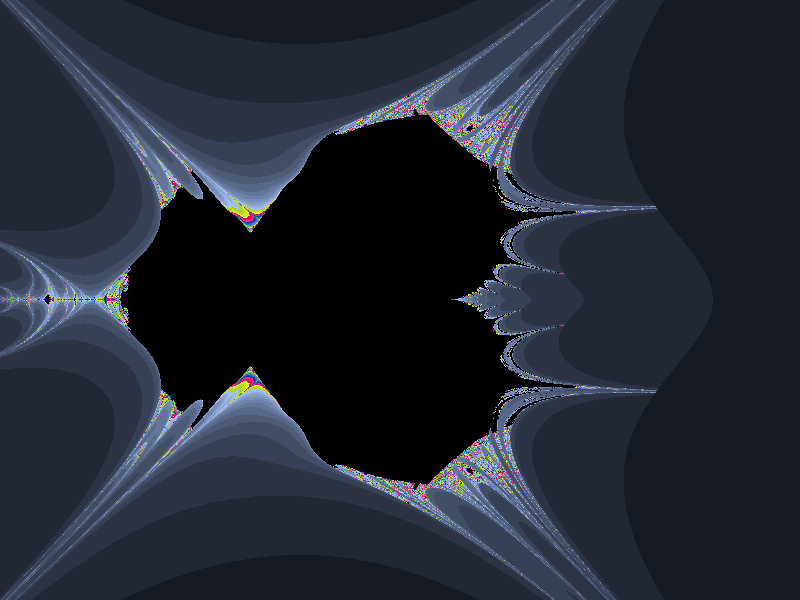

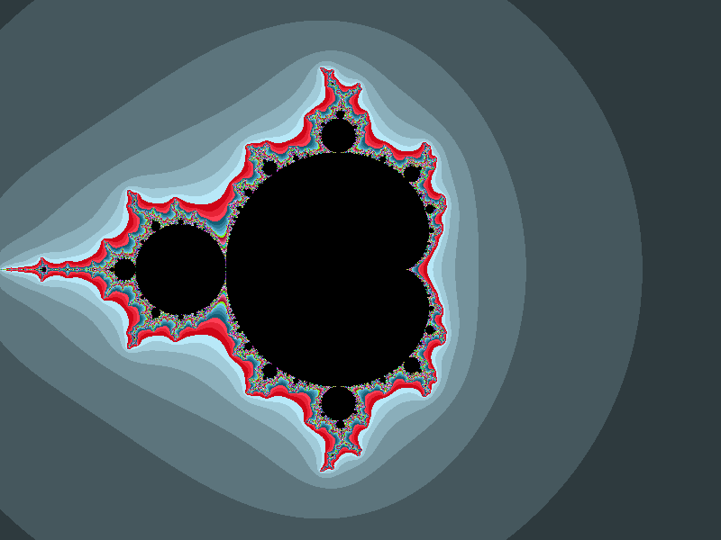

Moin Moin,

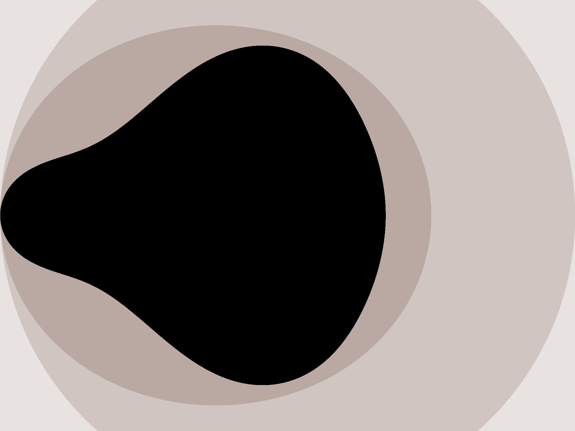

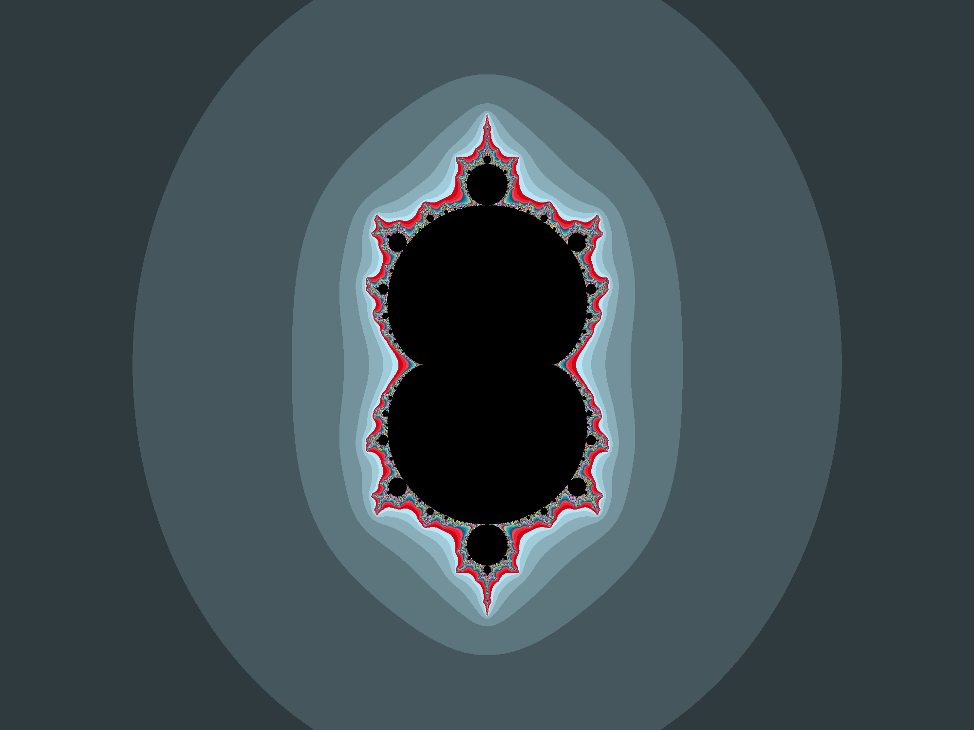

ich spiel mal wieder ein wenig mit Mandelbroten rum, dabei hab ich nem
alten Mandelbrotthread von mir den Hinweis darauf wiederentdeckt, das
man ja auch direkt mit komplexen Zahlen arbeiten kann. Mir ging es auch
mehr um die Ansteuerung des Programms, als das Mandelbrot an sich,
früher musste ich für jedes neue Bild neu kompilieren, jetzt hab ich mir
eine kleine Schnittstelle geschrieben.
Die Mandelborterzeugung hab ich einmal neugeschrieben, direkt mit den
komplexen Zahlen, anstatt Real- und Imiganinärteil einzeln abzuhandeln,
wobei bei der whileschleifenabfrage ich sie wieeder getrennt behandeln

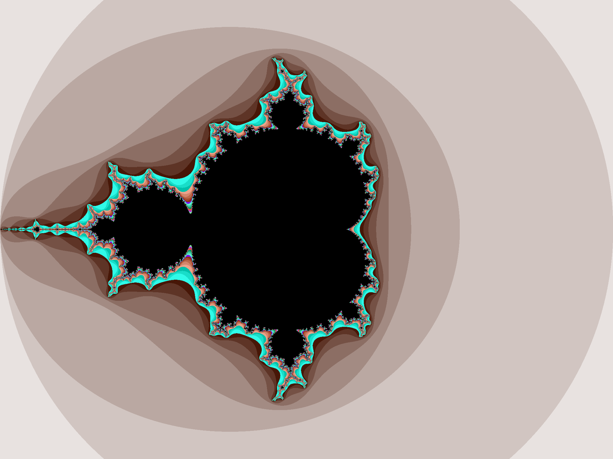

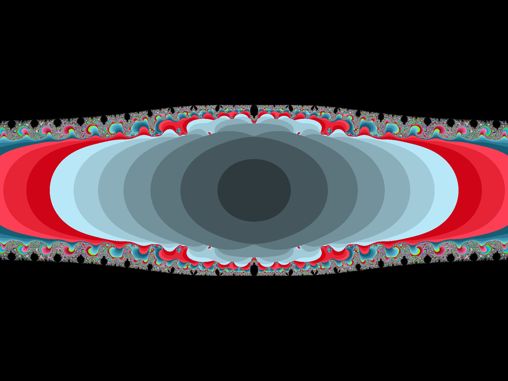

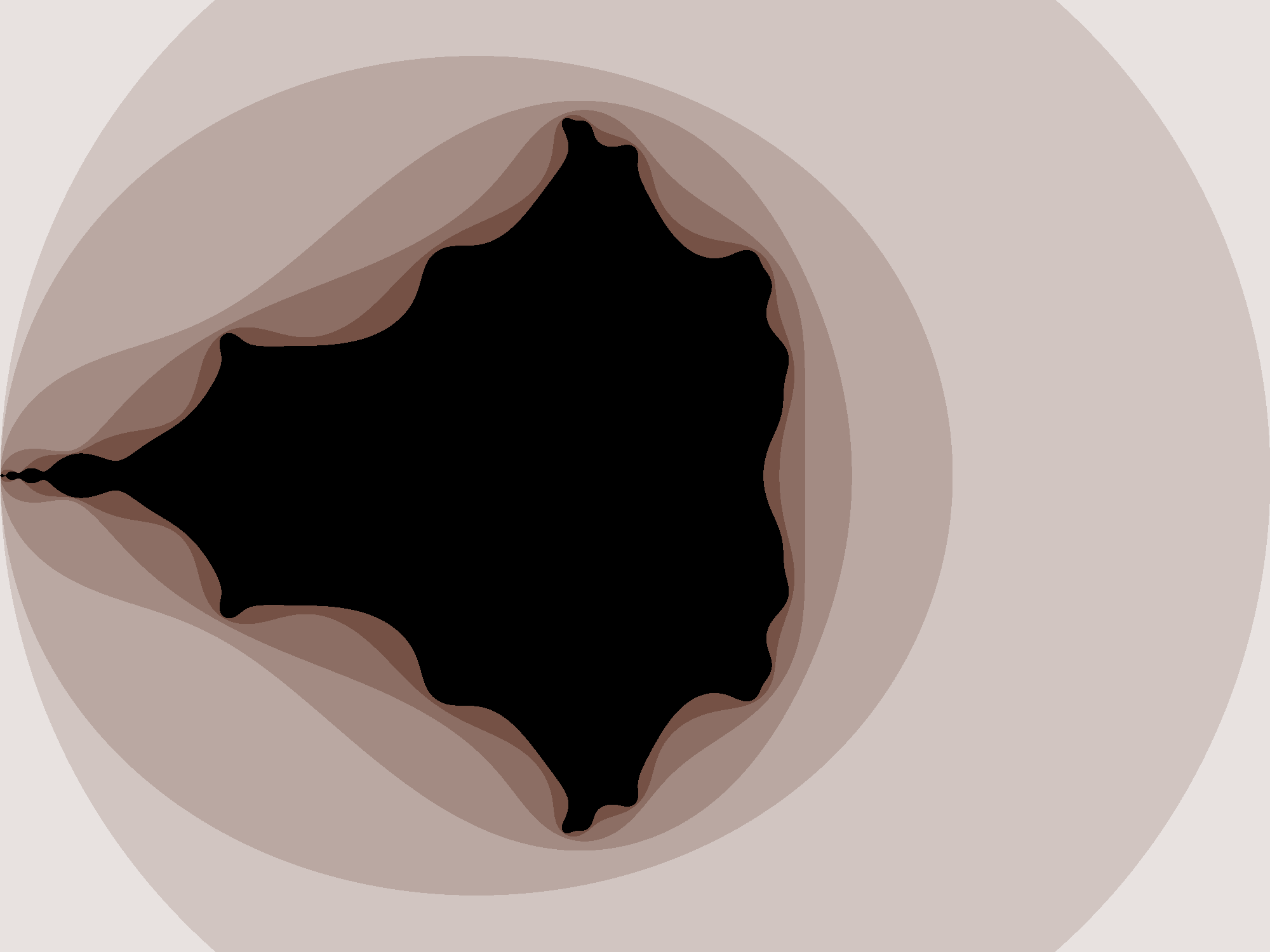

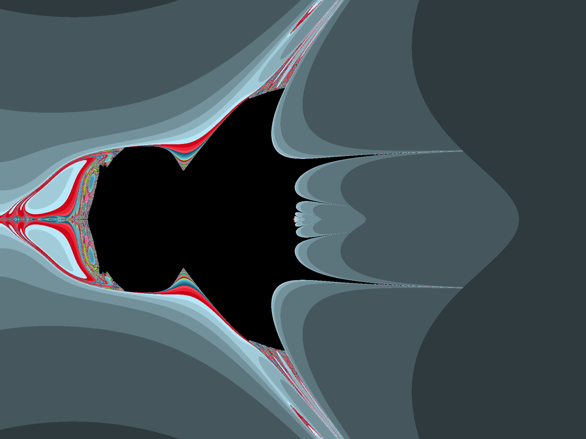

muss. Aber darum soll es eigentlich nicht gehen, nun zum "Problem", die
alte Version erzeugt ein Mandelbrot das ähnlich, aber nicht genau wie
ein, Fisheye verzerrt ist. Die neue Version macht "normale" Mandelbrote.
Ich habs jetzt gefühlt hunderte Mal überflogen, aber ich sehe einfach
keinen wirklichen Unterschied zwischen den beiden Versionen, von den
komplexen Zahlen und der Farbzuordnung abgesehen. Mandelbrot macht das
verzerrte, Mandelbrot2 macht das normale.
Hier mal die beiden Versionen:

von Lars (rezyy)
J. T. schrieb:
> Daniel D. schrieb:
>> Der Unterschied bezieht sich wohl auf die Zeilen
>> ZRea = (ZRea * ZRea) - (ZIma * ZIma) + CRea;
>> ZIma = (ZRea * ZIma) + (ZIma * ZRea) + CIma;
>> bzw.
>> Z = (Z*Z) + C;
>> im normalen Mandelbrot.
> Aber das ist exakt die selbe Operation, einmal zu Fuß, einmal direkt mit
> der math.h.
Nein, ist es nicht. Für die Berechnung von ZIma wird schon der neu
berechnete Zrea verwendet. Das ist falsch.
von J. T. (chaoskind)
Oh man, das klingt äusserst plausibel, das werd ich direkt mal ändern
wenn ich zu Hause bin. Die Betriebsblindheit wieder.
Ich danke dir.

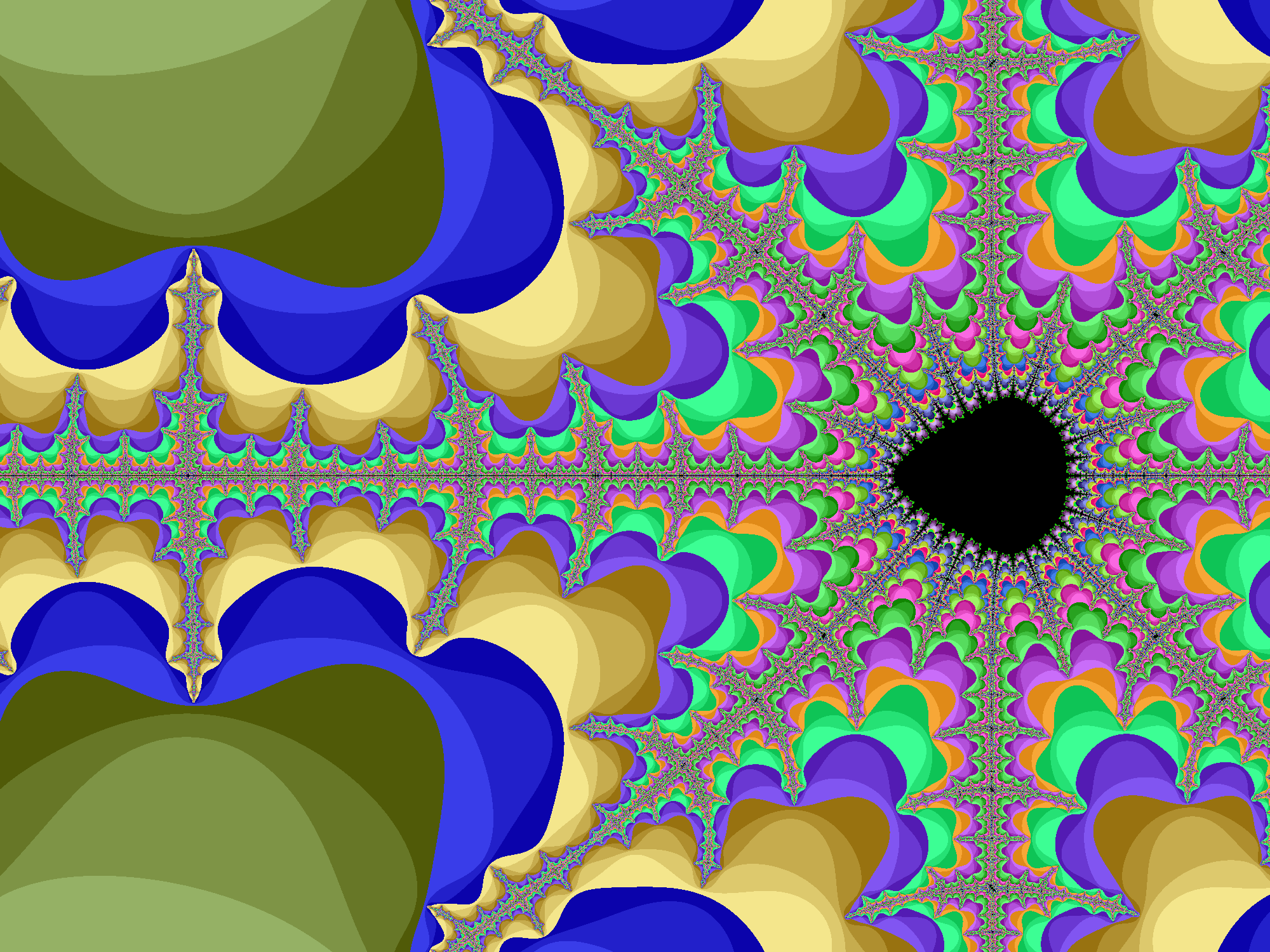

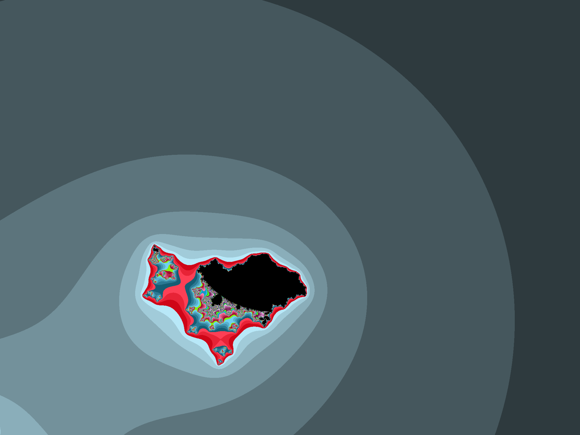

Hier mal beispielhaft an der Stelle -1.4326183+0i bei einem Zoomfaktor
10000, ich meine irgendwo hab ich noch 4/3 Bildverhältnis fest
einprogrammiert, also ist ein Pixel 0.0001 oder 0.0004 "lang". Einmal
mit 50, einmal mit 100, einmal mit 500 Iterationen als
Abbruchsbedingung.
von Morty S. (Gast)
> Abbruchsbedingung.
Eben, wie man schön li. oben und unten sieht, bringt der Zoomfaktor
nichts, sondern die maximale Anzahl der Iterationen bestimmt die
"optische Granularität". Und irgendwann ist die Kontur zwischen den
Flächen max_iteration = n und max_iteration = n+1 so zufällig, das man
auch nicht mehr von Ästhetik sondern nur noch von Rauschen/Chaos
sprechen kann.
Und die Farben entsprechen eben genau der Anzahl der Iterationen bis die
Konvergenz ermittelt ist, im Inneren meist schwarz dargestellt braucht
es eben unendlich viele Iterationen bis der Betrag 2.00 erreicht ist, an
den Rändern ist er schon bei der ersten erreicht. Egal wie tief man an
den Bildrändern hinein zoomt.
Sowas ist eigentlich auch einem Schüler ersichtlich, der das Ganze mal
selbst programmiert. Betragsbildung komplexe Zahlen in einem begrenzten
Intervall, mehr Mathematik ist das nicht.
https://www.informatik.uni-leipzig.de/~meiler/Schuelerseiten.dir/DPlotzki/html/mndlbrt.htm
Sowas haben in den Achtzigern Teenager auf ihren C64 programmiert:
https://www.stefanbion.de/fraktal-generator/history.htm
Und wenn man eh schlafen muss, kann der 8 bit Brotkasten mit 1 MHz auch
mal das nächste Bild berechnen. Dann beginnt der Morgen mit einer
interssanten Grafik.

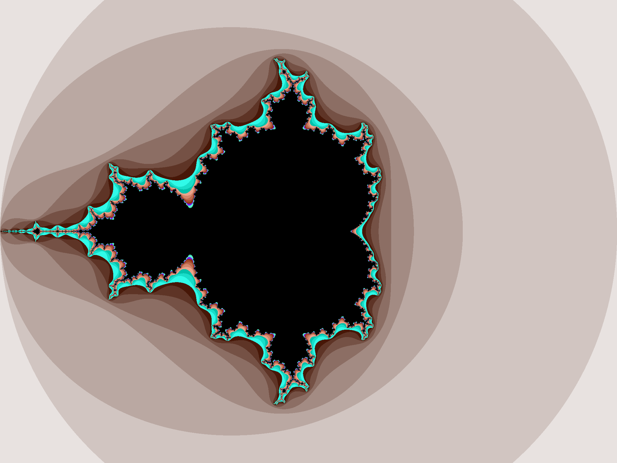

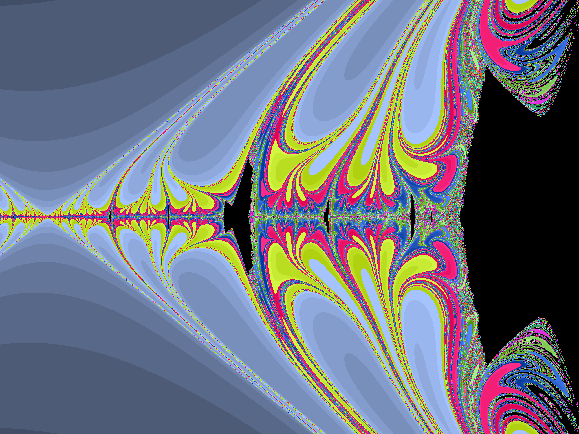

Anbei ein selbstprogrammiertes Mandelbrot, Obergrenze für Iterationen
war hier wohl 64.

Im Beitrag mit den drei Bildern siehst du, dass bei Zoom 10000 die 50
Iterationen nicht mehr reichen, um Details zu zeigen, oder das Bild gar
ins chaotische Rauschen zu drücken.
Du siehst also, die von dir genannten 100 Iterationen sind nur
ausreichend bei geringen Zoomfaktoren.
Johann L. schrieb:
> Außerdem finde ich, dass bei großen Zoon-Stufen da qualitativ nix mehr
> neues kommt.

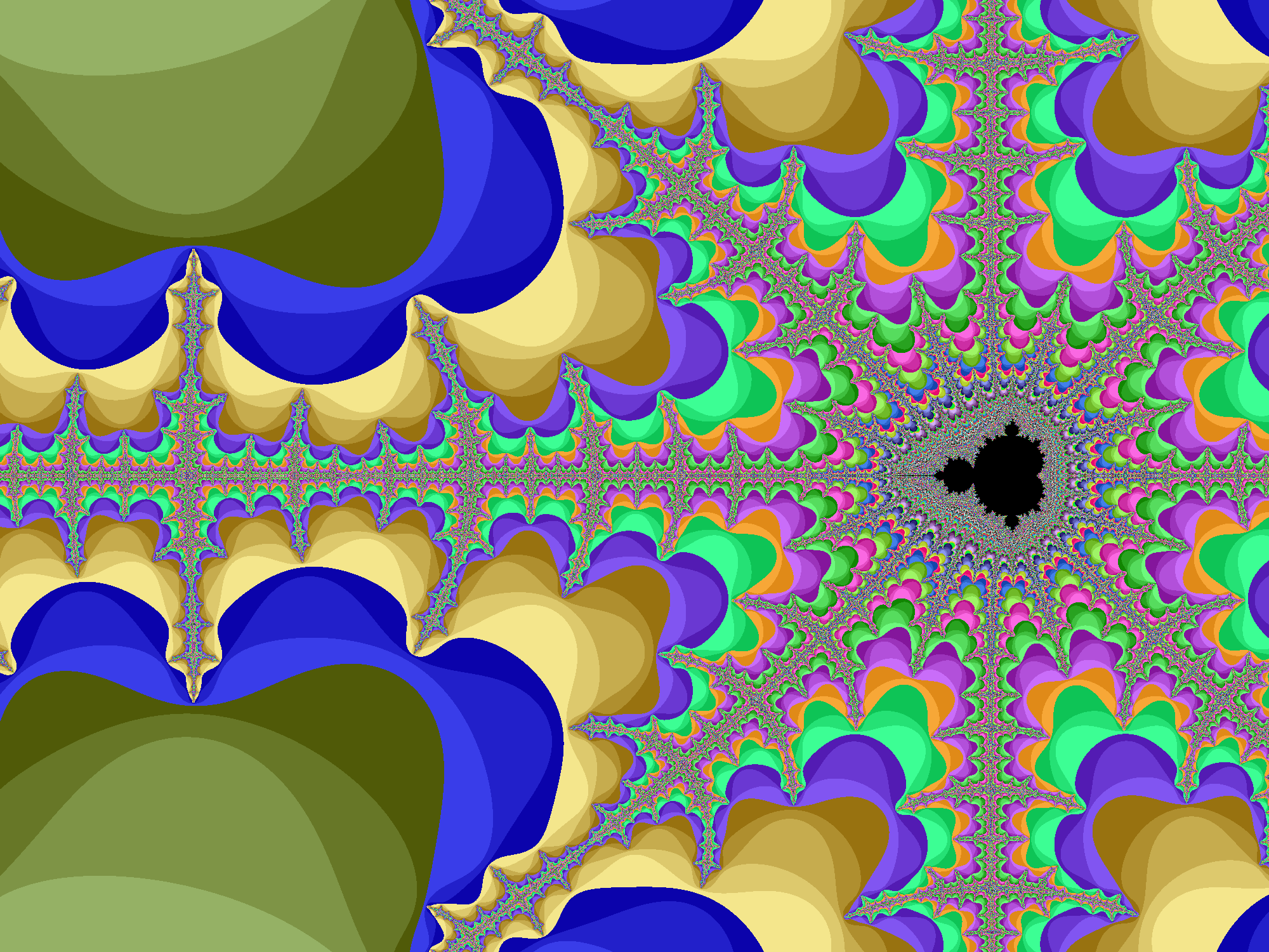

Ich finde gerade spannend, wie bspw die "Submandelbrote" sich im Detail
ändern, je nach Zoomstufe.

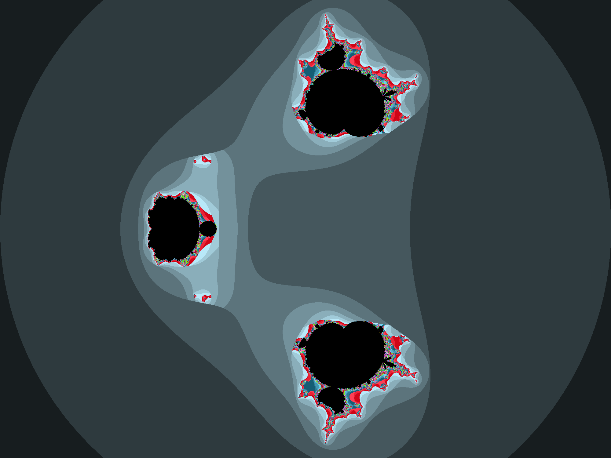

Siehe auch die Bilder hier.
J. T. schrieb:
> Man kann natürlich auch mit der Iterationsvorschrift selbst rumspielen,
> statt sich nur verschieden Bereiche anzugucken.

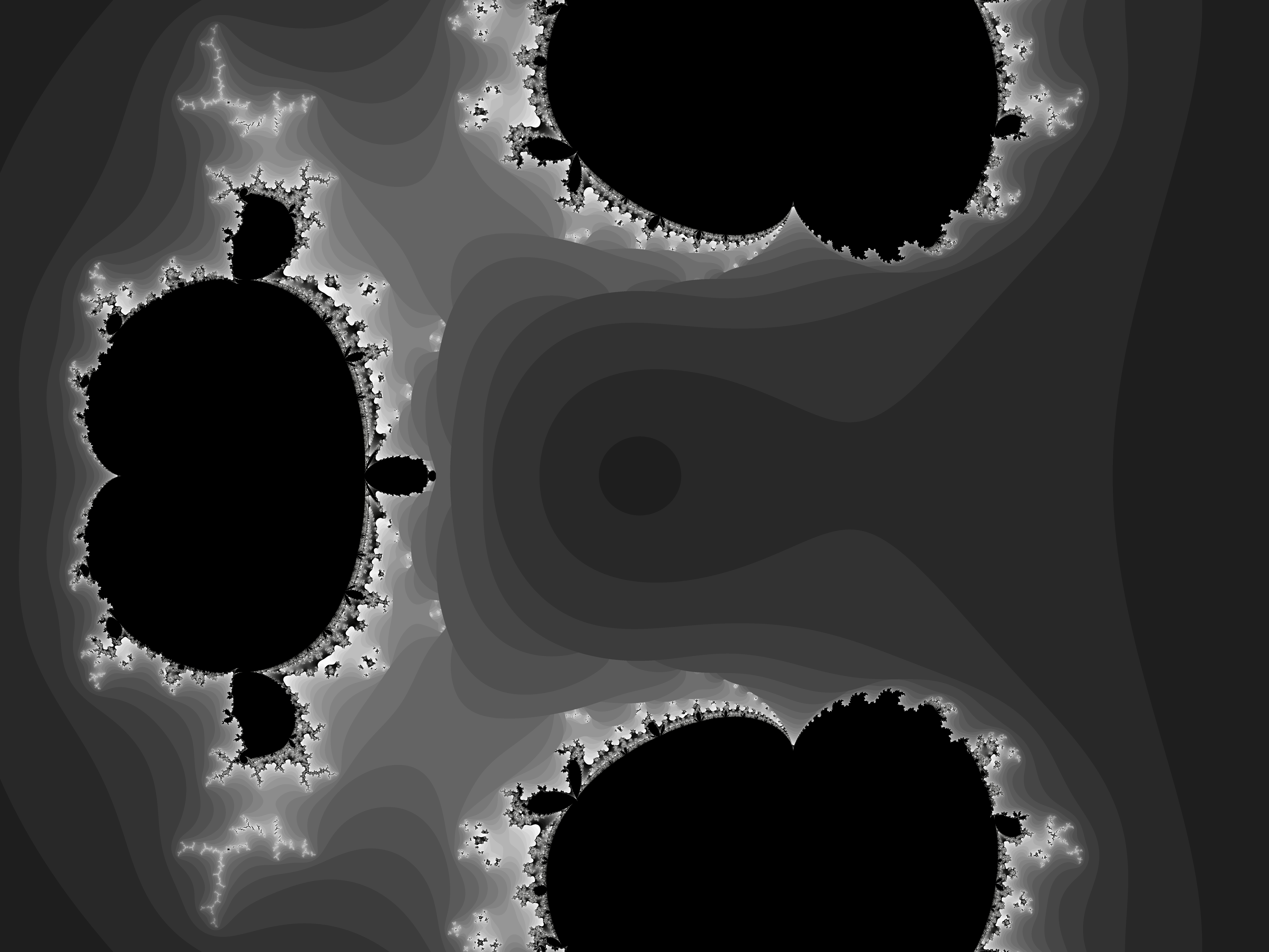

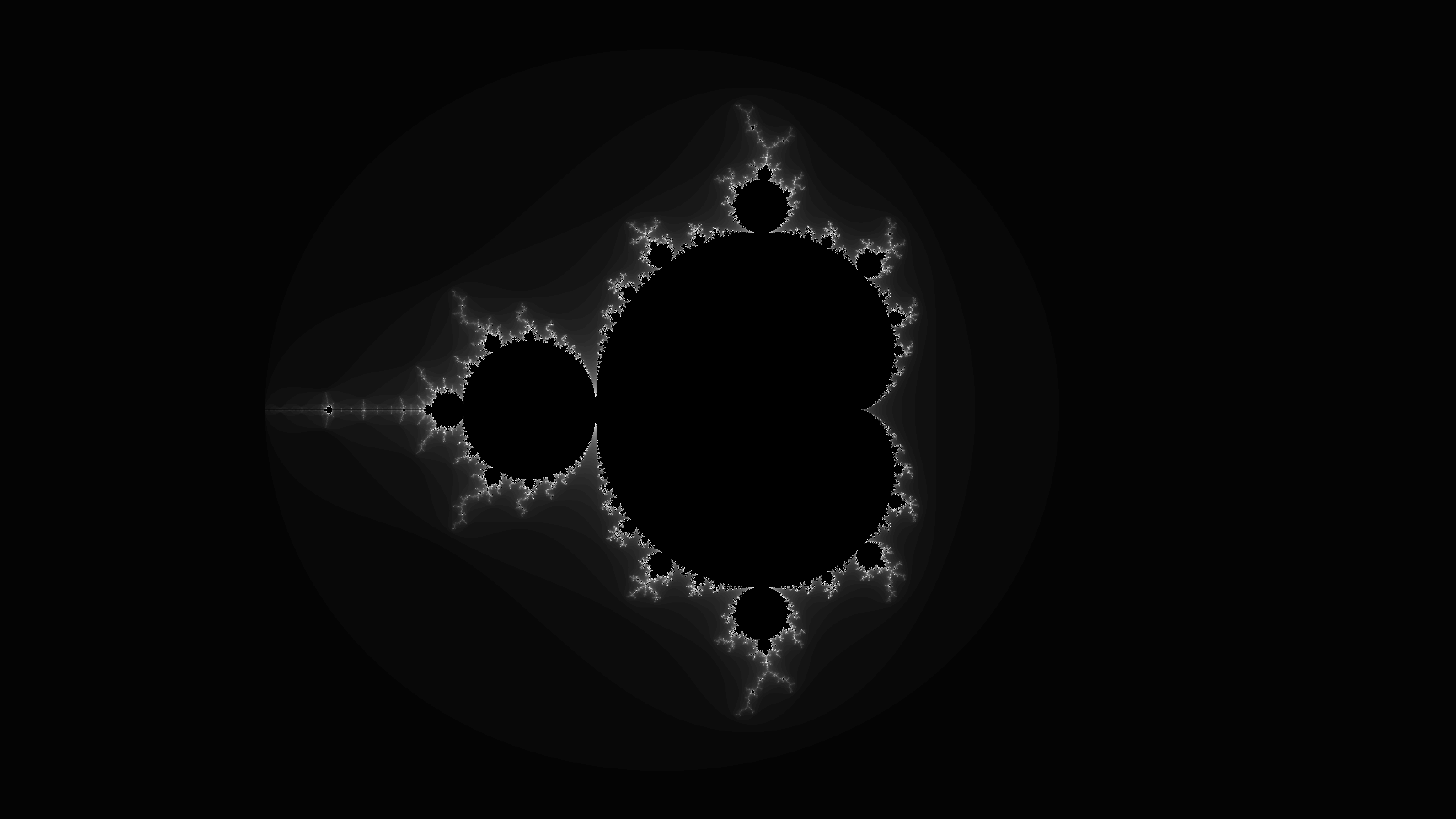

Meine hier gezeigten Bilder in Graustufen sind beispielsweise einfach
R=G=B=Iterationsschrittzahl. Damit werden aber die Farbunterschiede  von
Bereich zu Bereich sehr klein, das kann man durch die Multiplikation
etwas aufziehen. Bei der zufälligen Farbzuordnung kamen die Bereiche
unterschiedlicher Ierationszahl halt sehr deutlich zu Tage, das gab
einen, meiner Meinung nach, ganz interessanten Effekt.
