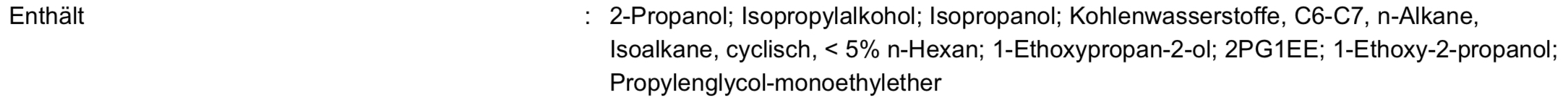

> On-topic: wenn auch teuer, benutze ich dafür mittlerweile die fertigen > Platinenreiniger-Flaschen. Ja, Kontakt LR ist schon besser auch wenn da 90% Isoprop drin sind. Aber die restlichen 10Prozent sind wohl wichtig. Man kann aber sparen indem man seine Platinen ueber ein Marmeladenglas reinigt und so das Zeug auffaengt. DAnn beim naechsten mal zuerst mit dem alten Zeug reinigen und nur am Ende einmal mit frischen LR drueber gehen. Vanye
Re: Leiterplattenreinigung(Flussmittelreste entfernen)? Isoprop ist zu schwach, was kann man beimisc
Vanye R. schrieb: > Kontakt LR ist schon besser auch wenn da 90% Isoprop drin sind. Es sind weniger als 50%. Das Zeug ist schon recht teuer.

H. H. schrieb: >> Kontakt LR ist schon besser auch wenn da 90% Isoprop drin sind. > > Es sind weniger als 50%. > > Das Zeug ist schon recht teuer. Naja, die Preise für Unobtainium werden eben auch immer höher.

https://cdn-reichelt.de/bilder/web/xxl_ws/D800/KONTAKTLR_AS.png Den nehmen wir immer auf Arbeit. Nur mit sprühen geht es nicht, man muss auch den Glasfaseraufsatz nutzen. Damit sehen alle handgelöteten Platinen nachher aus wie frisch vom Bestücker.
Paul B. schrieb: > man muss auch den Glasfaseraufsatz nutzen Zum Glück ist es kein Glas. :-) Das würde mächtig kratzen. ;-) Früher habe ich immer Aceton und 'ne alte Zahnbürste genommen (die sich natürlich durch das Aceton dann allmählich zerdröselt). Der Pinselaufsatz von den Sprühdosen ist da schon etwas komfortabler, wenngleich natürlich gerade bei etwas zu zögerlichem Druck aufs Ventil viel daneben sabbert.
Klar, aber das Hauptroblem ist IMHO das man wenn man nur mit Pinsel
ueber Spuelstein arbeitet, 90% verschwendet. Und dann koennte man
noch ueber den Umweltaspekt herziehen. :)

Also meiner Meinung nach ist IPA immer noch die beste Lösung. Wahrscheinlich nicht die wirksamste, aber es ist eine brauchbare Kombination aus geringer Giftigkeit, Reinigungswirkung und Verfügbarkeit. Wenn es nicht von alleine gut klappt, hilft eine Zahnbürste eventuell weiter. Nur das 99%ige klappt gut, die Desinfektionslösung (70%) hinterlässt Rückstände. Was witzig ist: Ich lasse Isopropanol-Reste zur Entsorgung in der Sonne auf der Terrasse eindampfen. Was mir dabei aufgefallen ist, ist dass es ein exzellentes Lockmittel für Nacktschnecken ist. Die kriechen dafür auch über von der Sonne erhitzte Betonsteine (und sterben dabei), nur um das IPA zu erreichen. IPA ist Bestandteil von Obst (z.B. Äpfeln), und wird wohl ein wichtiger Bestandteil des Aromas sein, aus Sicht von Schnecken zumindest. Ich kenne das von Spiritus, aber IPA scheint stärker zu sein. Also Die Reste könnte man durchaus noch im Garten verwenden, als Füllung für Schneckenfallen. Ich würde es dazu aber verdünnen, z.B. auf 20%.
Ok da steht drin was drin ist, aber nicht wieviel.

Crazy H. schrieb: > Ok da steht drin was drin ist, aber nicht wieviel. Das steht mit ausreichender Genauigkeit im MSDS. Und wer so viel verbraucht, dass er es ganuer wissen möchte, der gibt die paar Kröten für eine einfach Analyse aus.
