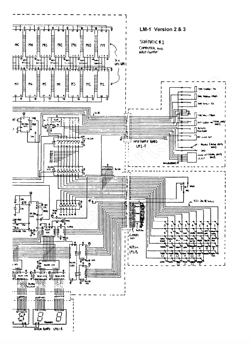

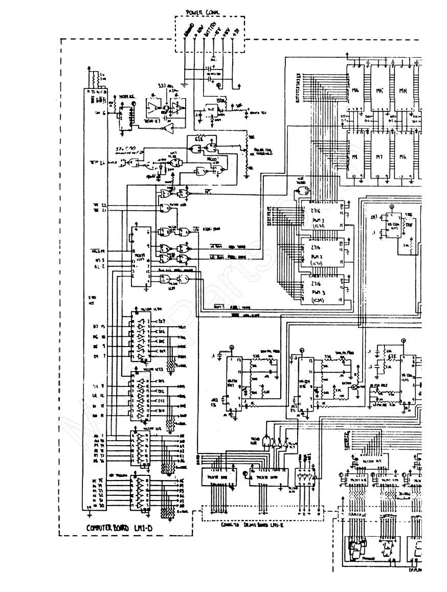

ich habe Probleme mit einer Z80 Platine. Die Schaltung ist recht
straight, aber ich habe nach erneuern von TI Sockeln das Problem das das
Gerät nicht initialisiert. D05 ist bei mir mit 4,2V an dem Z80 gemessen
extrem hoch, die anderen Datensignale liegen so um die 1,6 - 2,4
Volt.Kennt sich vielleicht jemand noch besser damit aus? Wie kann man
den Fehler eingrenzen? Alle Datenbuffer (74LS244) sind in Ordnung. Reset
ist HI, Clock liegt auf Pin 6 an. Auch sonst kann ich nichts finden. Ich
habe mal das Schaltbild hochgeladen - es ist leider qualitativ nicht so
toll. Für Hilfe einen Rat wäre ich sehr dankbar. Gruß, Stefan

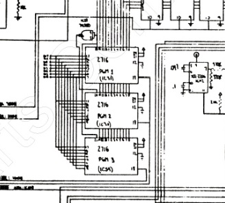

von Stefan K. (riskrisk)
Ich habe nochmal alles durchgeprüft und kann wirklich nichts finden -
keine kalte Lötstelle, keine fehlerhafte Leiterbahn. Hat vielleicht
jemand die Möglichkeit sich mal die .bin Files von den Eproms anzusehen?
Vielleicht sinds ja auch die Eproms fehlerhaft? Würde mich sehr freuen.

von Markus M. (Firma: EleLa - www.elela.de) (mmvisual)
Das Messen mit einem Multimeter wird nicht klappen, das wird ein
Ratespiel bleiben.
Ein Oszilloskop sollte man schon haben.
- Spannungsversorgung prüfen, ob es keine Einbrüche gibt
- Kondensatoren prüfen, die können altern
- Clock prüfen
- Kommen von den Eprom's die CS Signale
- Kommen die OE Signale bei Eprom's
- Kommen die CS/OE/WE Signale bei RAM's
- Alle Daten- und Adresleitungen haben Pegel die wechseln
- Wobei A15/A14 ebentuell, je nach Größe schon auch immer Low sein
könnten, wenn der obere Speicher nie benutzt wird.
- Ich vermute das sind D-RAM's keine S-RAM's, dann muss der Clock
stimmen, sonst klappt das mit dem zyklischen Refresh nicht.
- bei 16 RAM Modulen werden es vermutlich 2 Speicherbänge mit je 1 Bit
pro IC sein.
Dann viel Erfolg.
von Harald K. (kirnbichler)
Das sind 4kx1-SRAMs (HM6504,
https://www.digchip.com/datasheets/download_datasheet.php?id=378988&part-number=HM-6504),
wie man dem Servicemanual des Linn LM-1 entnehen kann. In dem ist der
oben als Briefmarke angehängte Schaltplan in lesbarerer Form enthalten,
sowie eine ausführliche Funktionsbeschreibung.
Das Servicemanual findet man hier:
https://forum.vintagesynth.com/viewtopic.php?t=102869
(Dort ist ein funktionierender Link auf google drive)
