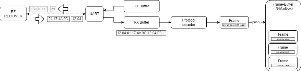

ich versuche mich gerade daran eine Tool für die Kommunikation mit dem
seriellen Endgerät. Auch um zu lernen und für spätere Anwendungen die
ggf. mit CAN oder ähnlichem arbeiten realisieren zu können.
Ich empfange die Daten von dem UART über einen Interrupt, lese sie in
einen Messagebuffer und werte hier das LEN-Byte aus um zu wissen wann
ich einen ganzen Frame empfangen habe. Am Ende prüfe ich darin auch noch
das CRC. Das funktioniert alles asynchron, Byteweise.
Über einen beim ersten Byte gestarteten Timer handle ich dabei den
Timeout. Der wird bei jeder Iteration zurückgesetzt. Kommt längere Zeit
(hab jetzt mal 100ms genommen) nichts, wird er ausgelöst. Wir ein Frame
vollständig empfangen wird der Timer angehalten.
Habe ich ein Frame empfangen schiebe ich es, so wie es ist, in eine
Mailbox, welche ich mit einem globalen Array realisiert habe. Immer
schön mit Push oben drupp.
Etwas ähnliches mache ich zum senden. Also fertigen Frame in die
Out-Mailbox. Ein Timer prüft diese regelmäßig (alle 10ms) auf Inhalt ab.
Findet er was darin, sendet er die Bytes in einem Schwung los.
Währenddessen halte ich den Sendetimer an um Doppelauslösungen zu
verhindern.
Wie aber bediene ich die beiden Mailboxen nun im Sinne einer
Challenge/Response Kommunikation? Ich muss ja einen bestimmten Ablauf
durchziehen, starte mit dem senden oder empfangen einer Botschaft und
dann geht es immer hin und her. Auch hier braucht man ja einen Timeout
wenn der Partner nicht antwortet.
Ich muss ja in meiner Sequenz immer was senden, dann warten bis der
Empfänger antwortet, die Antwort auswerten und ggf. davon abhängig eine
neue Frage zusammenbauen oder auch abbrechen. Dabei wäre es wohl kein
guter Plan in der Sequenz blockierende waits einzubauen.
Zumal unabhängig von meiner Anfrage auch Daten spontan vom Empfänger
gesendet werden können. Sende- und Empfangsroutine müssen also in der
Lage sein unabhängig voneinander zu arbeiten, auch was die Sitzungen
angeht. D.H. wenn ich eine Kommunikation starte und auf den Empfang
einer Nachricht warte, kann es sein das der Empfänger selbst eine
Anfrage an mich stellt und diese darf dann natürlich nicht als Antwort
auf meine Frage gewertet werden.
Die Grafik zeigt nur ein sehr einfaches Beispiel. Andere Frames
enthalten 12 oder mehr Datenbytes.
Wie geht man da vor? Lädt man sich die zu sendenden Pakete in ein Array?
Oder arbeitet man da eher mit abstrakten Symbolen? Mir fehlt da grad
jede Idee...
(Programmiersprache ist Javascript, sollte aber fürs Konzept keine Rolle
spielen?)
Vielen Dank!

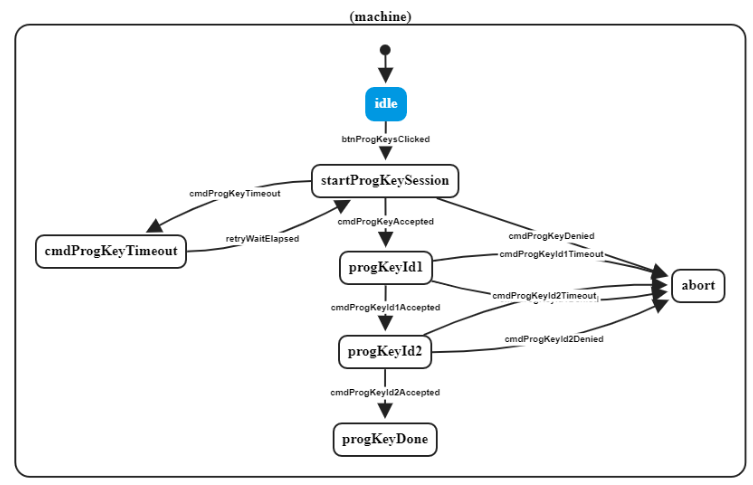

Darüber hinaus gibt es Sequenzen die mehrere Datenpakete beinhalten, wie
z.B. hier am Beispiel der Sender-ID Programmierung:
- Steuergerät sendet "Wakeup" (wird nicht quittiert)
- Steuergerät sendet "Start der Programmierung" (wird quittiert)
- Steuergerät sendet "Sender-ID 1" (wird quittiert)
- Steuergerät sendet weitere Sender-IDs...
- Steuergerät sendet eine Ende-Sequenz (wird quittiert)

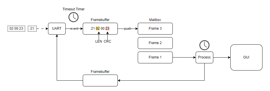

Mein Ansatz bislang war folgender:
Empfang der Daten über ISR
Die vom UART empfangenen Bytes lösen einen Interrupt aus. Die ISR
schiebt die Daten einfach in einen RX-Buffer damit nichts verloren geht.
Im Javascript löse ich das mit einem Array auf das die Bytes gepushed
werden:
var rxBuffer = [];
function rxISR()
  rxBuffer.push(serialPort.readAll());
Auswertung der Daten über Protokoll-Dekoder
Seine Aufgabe ist es in den Empfangenen Daten einen Frame zu entdecken
und als Frames in die Mailbox zu werfen.
Aufgerufen wird der Dekoder über einen Single-Shot Timer. Nach
Beendigung seiner Funktion aktiviert er diesen wieder. Die Auslösezeit
kann abhängig vom Zustand der Routine sein: ist grad nichts im Buffer
wartet er länger.

Ein Frame beginnt immer mit einem DIR-Byte. Der Einfachheit halber
nehmen wir an das dieses nur 0x12 oder 0x21 sein kann.
Ein solches Byte kann aber auch aus einem anderen Fragment einer
Übertragung aufgeschnappt worden sein. Wenn also am Anfang des Buffers
kein DIR-Byte steht, müssen die Bytes verworfen werden bis ein solches
gefunden wurde.
Wurde ein Byte als DIR-Byte qualifiziert wird als nächstes ein LEN-Byte
erwartet. Das kann man nun auf Plausibilität prüfen (mind. 2 max. X
Zeichen) und ggf. wieder von vorn anfangen wenn es nicht passt.
Sobald die angegebene LEN Anzahl Bytes im rxBuffer liegen, überprüfe ich
das CRC. Stimmt das nicht, ist entweder die Übertragung gestört gewesen
oder das erste und zweite Byte waren Daten und kein DIR LEN. In diesem
Fall verwerfe ich DIR und LEN und starte neu.
Habe ich ein gültiges Frame, lege ich das in die Mailbox.

Ich empfinde Deine Beschreibung als in sich widersprüchlich. Manchmal
ist eine Zeichnung (selbst von Hand) aussgekräftiger als viele Wörter.
Gruß Klaus (der soundsovielte)
von Olli Z. (z80freak)
Klaus S. schrieb:
> Olli Z. schrieb:
>> Im Original hängen mehrere Teilnehmer am gleichen 1-Draht Bus, es gibt
>> aber keine direkte Adressierung.
>> Der Empfänger kann auf bestimmte Sender "programmiert" werden. Jeder
>> Sender hat eine 4 Byte ID.
Hm, habe ich doch angefügt...
Aber die o.g. ID ist Teil der Nutzdaten und hat nichts mit
Empfängerbaustein und Steuergerät zu tun, sondern ist eine Kennung der
Funksender welche vom Empfängerbaustein empfangen werden.
Nochmal zum Ablauf. Die Daten werden praktisch immer asynchron und
non-blocking im Hintergrund empfangen, geparsed und in einer rxMailbox
gepuffert. Ebenso Sendedaten.
Den Code dazu habe ich noch etwas verfeinert und er scheint so auch gut
zu laufen.
Ich bediene mit meiner Sequenz also nur die Mailboxen. Die Sequenz
enthält ja erstmal nur die gewünschte Ausführung, müsste aber auch auf
Probleme eingehen können. Also doch eine State-Machine?
Wenn ich als Steuergerät sende, wird mir der Empfänger nicht mit
Funkdatagrammen dazwischenfunken. Diese Annahme KANN falsch sein, das
muss ich noch näher untersuchen. Wenn es falsch ist, dann müsste ich ja
die rxMailbox nach einer zum zuletzt gesendeten Befehl passenden Antwort
durchsuchen.
Genau hier drehe ich mich grad im Kreis. Ist es eine Routine die die
rxMailbox Frame für Frame abarbeitet und daraus weitere Aktionen
auslöst, oder ist es meine Sequenz die sendet und auf die Antwort
wartet?
Bei letzterem bräuchte man keine Statemachine, hätte aber im Code
Warteschleifen auf Ereignisse. Diese ließen sich aber sehr einfach mit
einem Timeout ummanteln.
Mache ich das Frame-Gesteuert dann muss der rxMailbox-Handler wissen was
er mit einer Nachricht zu tun hat. Wie programmiert man sowas?
Beim einlesen in die Erstellung von State-Machines mit JavaScript habe
ich diesen netten Dienst hier entdeckt:
https://musing-rosalind-2ce8e7.netlify.app/
Leider kann man sein Werk darin nicht laden und sichern, daher hier mal
den Code den ich erstellt habe:

47
          "progKeyDone": {}
48
49
        "cmdProgKeyId2Denied": {
50
          "abort": {}
51
52
        "cmdProgKeyId2Timeout": {
53
          "abort": {}
54
55
56
57
    "progKeyDone": {
58
      "type": "final"
59
60
    "abort": {
61
      "type": "final"
62
63
64
So könnte das doch schon hinkommen?
