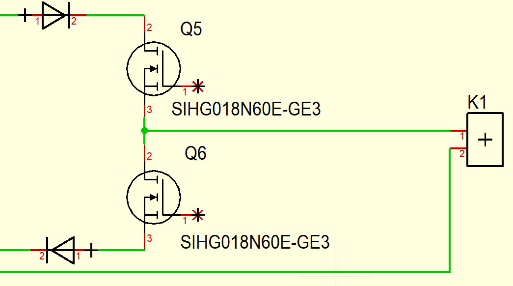

ich habe 2 MOSFETs an Netzspannung, wie im Schalplan im Anhang gezeigt.
Nun benötige ich eine isolierte Ansteuerung für diese, sodass diese mit
100 Hz schalten können. Die direkte Ansteuerung über Gate-Trafos dürfte
bei dieser geringen Frequenz wohl wegfallen und es muss ein Treiber her,
nur wie erzeuge ich (möglichst platzsparend und günstig) die
Versorgungsspannung für diesen? Einen 1:2:2 Übertrager nehmen und als
Sperrwandler an einen PWM Pin eines Mikrocontrollers ranhängen und
einfach mit einem Duty-Cycle von 0.4-0.5 ungeregelt betreiben? Das
erscheint mir zumindest gerade naheliegend (da es 2 isolierte Spannungen
liefert), wenn auch irgendwie "falsch". Es scheint nicht so, als ob es
günstige ICs gibt, welche soetwas können.
Vielen Dank für eure Hilfe!
von Luca E. (derlucae98)
SN6505 ist dafür gemacht.
von Manfred (manniw)
Das wäre dann ja das Prinzip was ich verfolgt habe (nur mit Push-Pull
anstatt Sperrwandler, und mit extra IC statt Microcontroller). Da kann
ich auch den vorhandenen Microcontroller damit noch beauftragen, mir
ging es eher um andere Prinzipien der Ansteuerung/Spannungswandlung.
