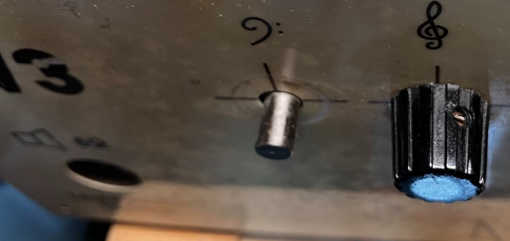

hat jemand einen Tipp, wie ich die Köpfe von den 6 mm Achsen bekomme?
Die Madenschrauben sind bombenfest, auch 2 Tage Caramba 70 helfen nicht.
Sie sind aus einem MV3 Verstärker aus Sachsen, Baujahr in den 60er
Jahren.
Er muss so vor 30 Jahren auf den Dachboden gelandet sein, bis die
Schwiegermutter meines Kumpels ihm das Teil beim Weihnachtsbesuch
übergeben hat.
Nach dem Tausch unzähliger Widerstände und 2 Koppelkondensatoren läuft
er wieder.
Leider sind die Potis schwergängig. Da muss ich ran.

Nein, 2 davon sind schon ab, siehe Bild 2.

von Alwin K. (alwink)
Danke für die Tipps.
Wie schon erwähnt, habe ich zwei Knöpfe einfach abbekommen.
Waren schon ziemlich fest, aber leichter als die restlichen vier.
Sicherungslack ist nicht im Spiel, nix erkennbar an den demontierten.
Abziehen ist auch schwierig, da kein Platz zwischen Kopf und
Frontplatte.
Und, wogegen soll ich den Abzieher abstützen.
Ich gebe dem Caramba noch etwas Zeit (-;

Vermutlich hat die Schraube Rost angesetzt und deshalb im Gewinde
gefressen. Auch in der Gewindebuchse könnte sich Rost oder Oxid gebildet
haben, was dann zum gleichen Ergebnis führt. Die Gewindebuchse dürfte
auch aus galvanisch cadmierten Stahl sein. Messing wurde in der DDR nur
verwendet, wenn es gar nicht anders ging.
Caramba kenne ich nicht. Ich würde ein Tröpfchen Ballistol auf den
Gewindestift tropfen und dann ein paar Tage warten. Wenn das nicht
hilft, könnte man das Ganze mit Heißluft erwärmen und so versuchen, das
es sich löst. Der Kunststoff dürfte eine leichte Wärmebehandlung
aushalten, den das war i.d.R. Duroplast (notfalls vorher mal mit dem
Lötkolben an unauffälliger Stelle testen).
Funktionieren die Potis noch oder kratzen sie? Wenn sie bis auf die
Schwergängigkeit nocht funktionieren, wirkt auch ein Tröpfchen Gasoline
(Feuerzeugbenzin) auf die Achse geträufelt (so das es ins Poti laufen
kann) Wunder. Die Gasoline löst das verharzte Fett an und macht es
wieder gängig, das funktioniert meist ganz gut.
Die Potis sind an der Kontaktseite meist offen bzw. haben genüber der
Kontaktseite einen rechteckigen Durchbruch, wo ma z.B. Teslanol
reinsprühen könnte. Dabei lösen sich die Verharzungen auch.

M3 Madenschräubchen sollten auch schwachbrüstige gelöst bekommen, und
wenn der Inbus / Schraubendreher durchgeht muss eben doch gebohrt oder
gedremelt werden.
Nein, der TO hat nicht in die falsche Richtung gedreht.
2 der Knöpfe sind schon ab, wie ich schon zweimal bemerkte.
Und die beiden Madenschrauben sind in Ordnung.

Falls der Knopf nicht unbedingt erhalten werden soll, würde ich auch die
Spannbacke zerstörend freilegen. Solche Knöpfe sollten noch ähnlich zu
bekommen sein. Dann mit dem Schraubenzieher in die drei Schlitze
stochern.

von Stefan M. (derwisch)
Auch wenn ich jetzt nicht alle Beiträge gelesen habe...
Ich würde den festsitzenden Knopf moderat und vorsichtig mit der
Heißluftpistole erwärmen und schauen ,ob sich dann was tut.
Rechts, links etc.
Ist das wichtig? Es sind nicht meine ersten Schrauben.
Die Knöpfe sind ab und heile und gut ist.
Letztendlich waren es das 3-tägige Einweichen mit Caramaba und ein
beherztes Zupacken beim Aufschrauben.
Danke an die vielen Tippgeber!
statt warm machen kann in solchen Fällen auch Dosenwinter helfen,
der auf die Madenschraube kommt
