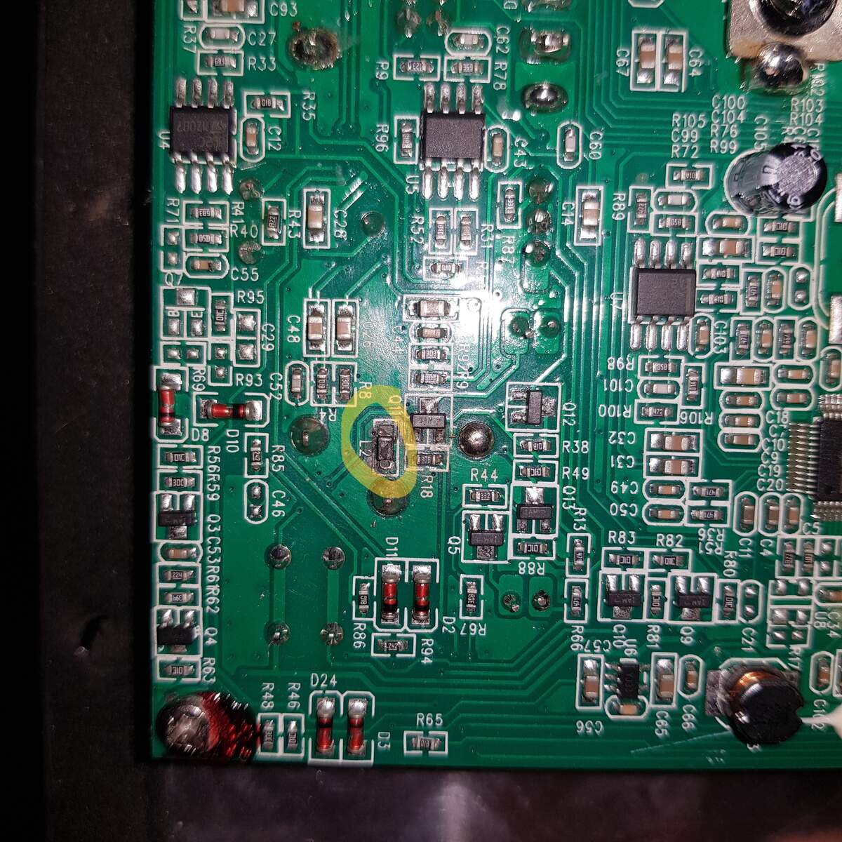

Mahlzeit Ihr Lieben,
wäre toll wenn mir jemand helfen kann dieses SMD Bauteil zu identifizieren und evtl sagen kann wo ich es kaufen kann.
beim einstecken des Subwoofer Steckers in die Steckdose ist die Sicherung raus gegangen nach wieder einschalten der Sicherung kam nur ein Lautes summen aus dem Subwoofer. Beim aufschrauben hab ich dann die verbrannte stelle auf der Platine gesehen und etwas gereinigt damit man es besser erkennt.
Unter dem kaputten Bauteil steht L2 denke es ist evtl eine Spule/Drossel aber welche ?
Ich habe bereits gegoogelt aber Teufel gibt keine Schaltpläne etc raus und meine Kenntnisse diesbezüglich sind unterirdisch.
Lieben Gruß Lui

Was hhinz Dir mitteilen wollte: Selbst wenn Du die Spule identifizierst und Du sie beschaffen kannst, ohne Lokalisierung des eigentlichen Problems wird sie sofort wieder durchbrennen. Spulen gehen nicht ohne Grund kaputt.
Ich bezweifle, dass die überhaupt selber welche haben. Die labeln nur.
Schlechte Voraussetzungen, das Vorhaben kann durchaus komplex werden, s.o.

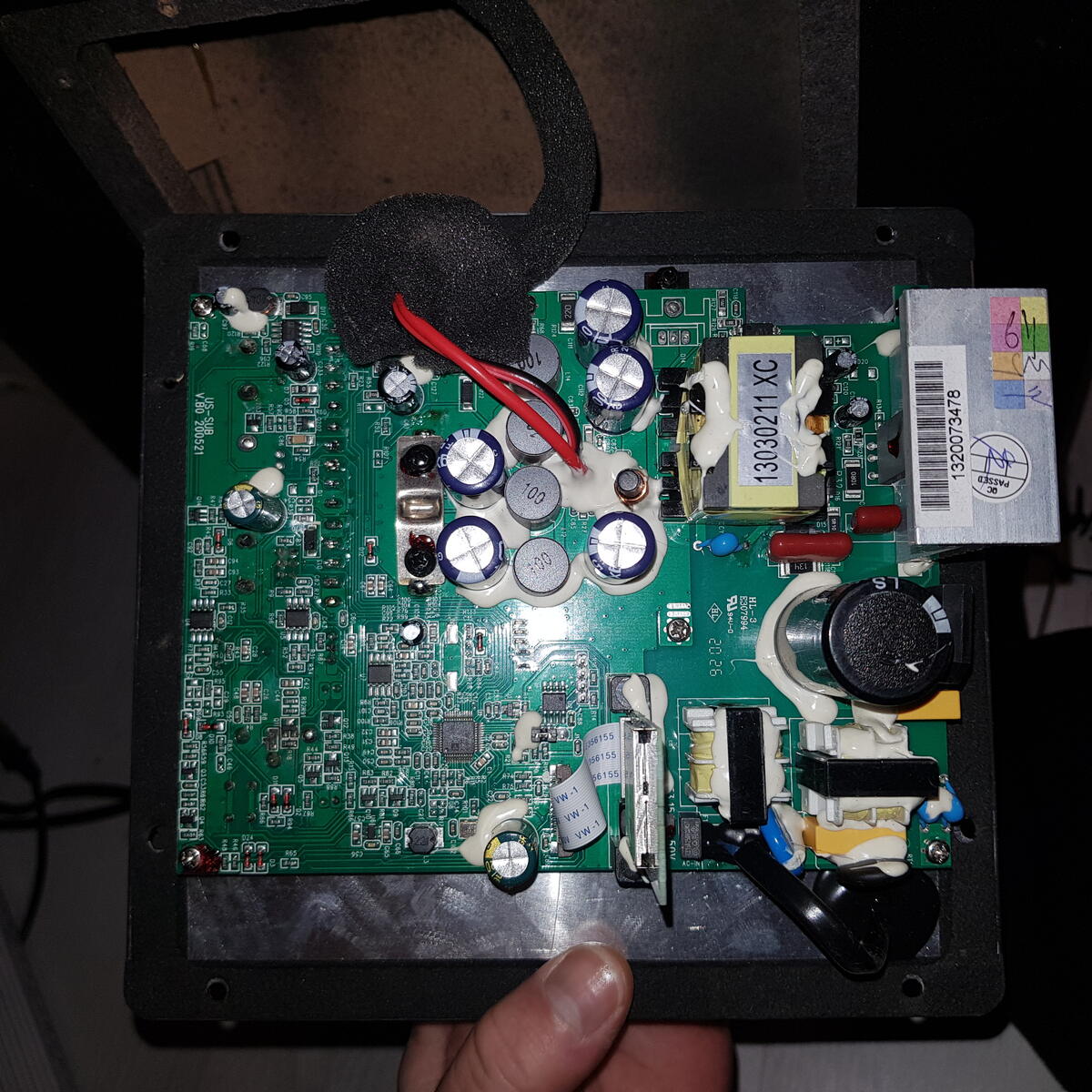

#7592547
Schau mal ob die Betribspannungen da sind. Das Schaltnetzteil erzeugt 36V für die Class D Endstufe. Aus den 36V werden 12V für die Logik Versorgung der Endstufe, sowie etwa 8V gemacht.
Daraus dann 5V für die Operationsverstärker und 3,3V für den DSP erzeugt. Der DSP erzeugt nochmal 1,8V für sich.
#7597754
Vor kurzem wurde ich auch von einem Bekannten wegen dessen defektem Subwoofer von Teufel angesprochen. Eine Reparatur ist faktisch kaum möglich. Eine kurze Recherche ergab, dass diese Geräte öfter Probleme machen. In den Kleinanzeigen war ein Mensch zu finden, der sich diesem Problem angenommen hatte. Er beschrieb die betreffenden Verstärker als Fehlkonstruktionen und bot für moderates Geld (um die 100 Teuro) Austauschplatinen mit komplett neu designtem Verstärker incl Netzteil an. Vielleicht wäre dieser Ansatz der vernünftigere?

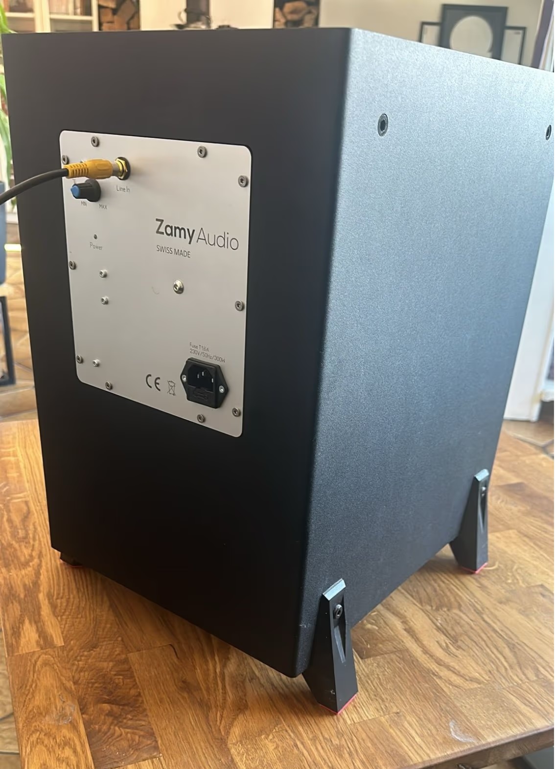

#7872071
Hallo zusammen
Ich habe für meinen T10 ein komplett neues Modul entwickelt. Siehe hier:
https://www.kleinanzeigen.de/s-anzeige/highend-modul-verstaerker-fuer-subwoofer-teufel-t10-t-1110-1-sw/2762628730-172-9390
Das hat etwas mehr Punch wie das originale und sollte sicher länger halten. Man liest ja viel über defekte bei den Teufel Subwoofern... Habe da kein grosses Vertrauen mehr in den Hersteller.
Grüsse
Zamy
