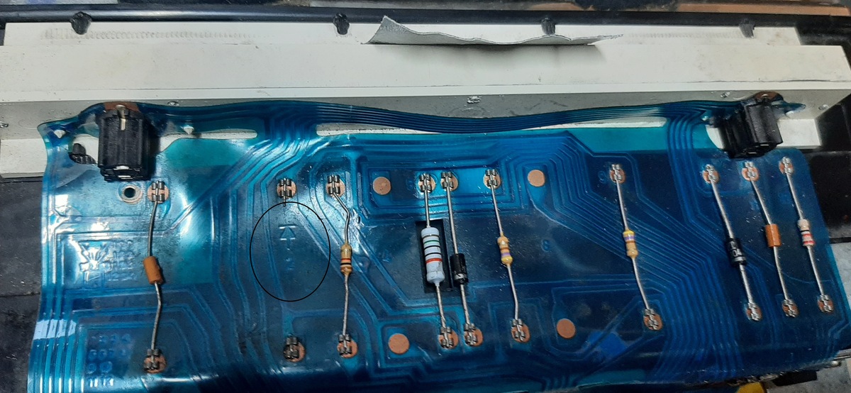

Ich habe hier noch einen Golf 1 Tacho wo augenscheinlich eine Diode
fehlt. Anbei ein Bild. (schaltzeichen sieht für mich wie eine Diode aus
und nicht wie eine ZenerDiode)
Der Tacho, genauergesagt die Öldrucklampe funktiniert auch nicht
richtig. (stecke ich eine andere Tachoeinheit an funktioniert diese
Öldrucklampe)
Vielleicht liegt es ja an der fehlenden Zener?Diode?
hier im Motortalk forum hat einer genau die gleichen Probleme:
https://www.motor-talk.de/forum/fehlendes-teil-auf-golf-1-tachofolie-t7086839.html
Laut motortalk müsste dort eine "ITT ZPD 5V1"
hinein. Ob das wirklich die richtige ZenerDiode ist weiß ich leider
nicht.
Ich kenn mich leider nicht mit den genauen Bezeichnungen der ZenerDiode
aus. wisst Ihr vielleicht wo ich diese besagte ZenerDiode bestellen
kann?
Wäre über eure Hilfe sehr dankbar.

Foto der gesunden Tachoeinheit zum Vergleich?

Du musst nicht genau DIE Diode nehmen. Nimm irgendeine 5.1V Zenerdiode.
Ich wuerde vielleicht wenigstens eine mit 1W oder 1.3W nehmen.
Sowas solltest du problemlos an hunderten Orten im Internet finden.
https://www.reichelt.de/sg/en/zener-diode-1-3w-5-1v-zd-5-1-p23091.html
Interessanter stelle ich mir aber die Befestigung vor. Im Original
scheinen dir ja irgendwie auf die Platine gecrimpt zu sein. Da hatte
damals wohl damals einer eine schlaue Idee die sich nicht durchgesetzt
hat. :)
Dir wird nur Loeten bleiben und da stellt sich die Frage ob das
Traegermaterial damit klarkommt. Probier mal erstmal an einer
unwichtigen Stelle was passiert wenn du da den Loetkolben dran haelst.
Vanye
Die Folie mag keinen Lötkolben, aber evtl. lässt sich die Vercrimpung
weit genug öffnen und hinterher wieder zusammenklopfen.

So ganz blauäugig würde ich die nicht einsetzen, ohne die Schaltung
verstanden zu haben. Außerdem kommen im Auto Erschütterungen vor, die
Bauteile in mechanische Resonanz bringen können. Mir sind schon dicke
Dioden durch Resonanz abgebrochen. Also gut befestigen!

Wenn man ein funktionierendes Gerät hat und ein baugleiches, das nicht
funktioniert, dann würde ich mal einen visuellen Vergleich machen. Wenn
das funktionierende Gerät ein Bauteil mehr hat, würde ich versuchen, zu
erkennen, was das für eines ist.

Was hat der für eine Vorgeschichte? Warum hat da einer ein Bauteil
rausgezwickt? Auch der größere Widerstand 150 Ohm o.ä. shieht irgendwie
abgezwickt aus...
