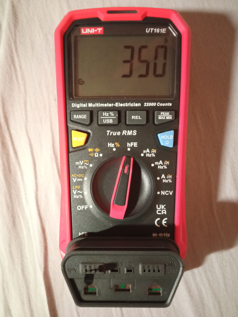

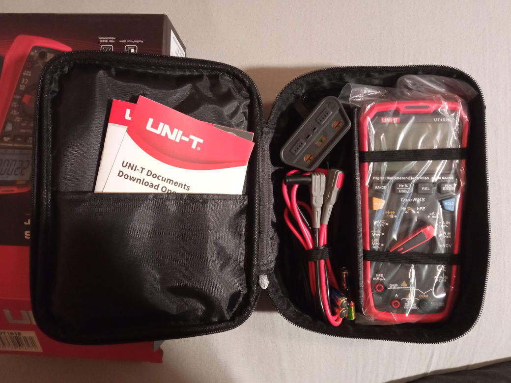

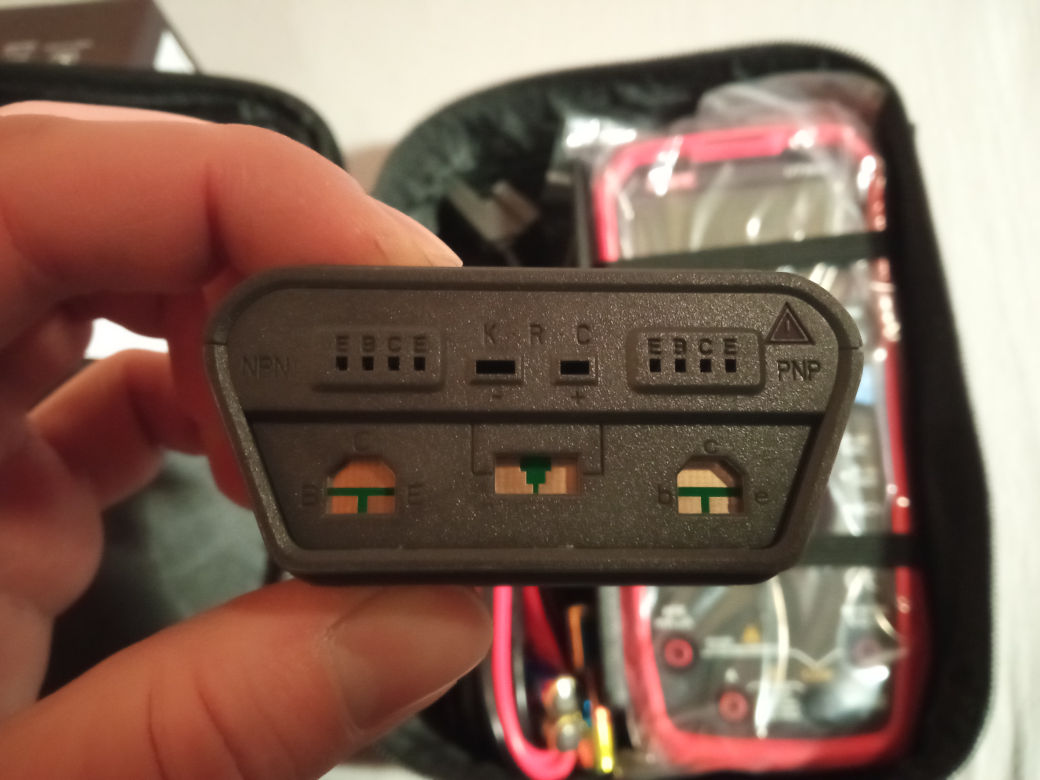

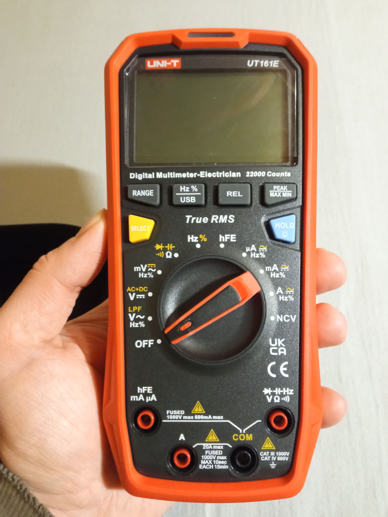

von Johannes F. (jofe)
Habe mir jetzt ein Uni-T UT161E gekauft.
https://www.berrybase.de/uni-t-ut161e-profi-digitalmultimeter-1000v-true-rms-22000-counts
Technische Daten:
https://meters.uni-trend.com/product/ut161-series/#Specifications
u.a. ±(0.05%+5) bei Gleichspannungsmessung, 22'000 Counts, True RMS.
Die Genauigkeit kann ich mangels vergleichbar genauer Referenz nicht
prüfen, aber ansonsten macht das Gerät auf mich einen guten Eindruck.
Zumindest mechanisch wirkt es recht hochwertig verarbeitet.
Es ist auch ein recht universeller Adapter für hFE-, C- und R-Messungen
dabei.

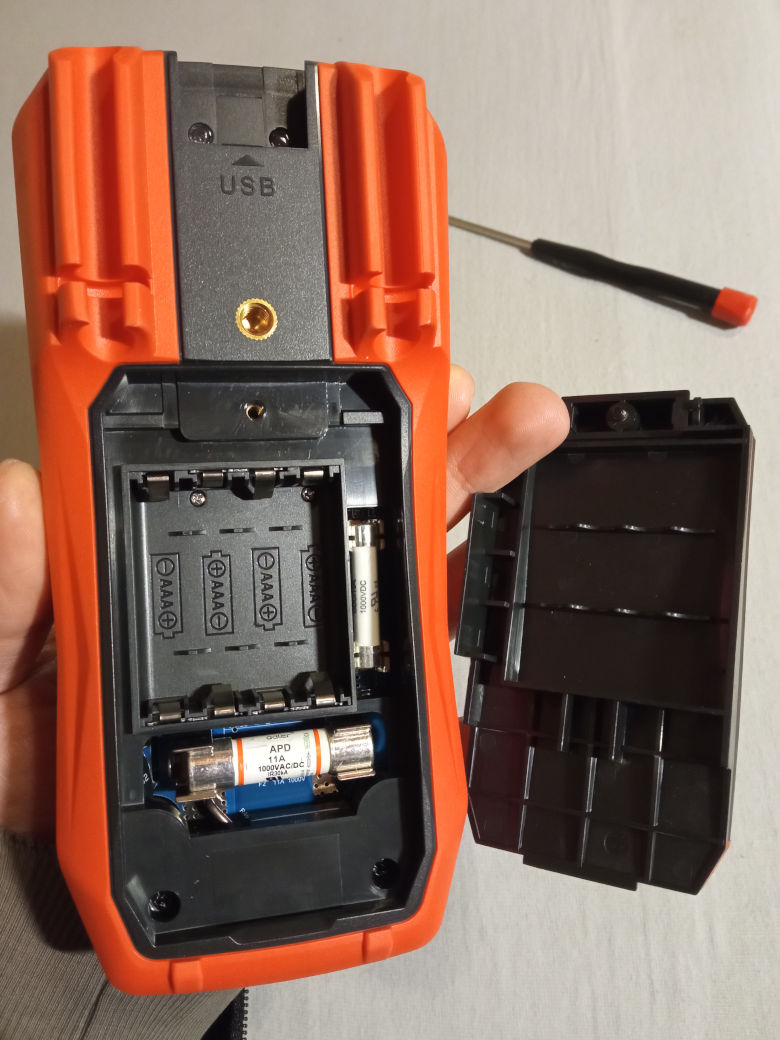

von Harald K. (kirnbichler)
Interessant wäre ein Bild der Innereien. Da steht auch "Cat III 1000V"
drauf.
