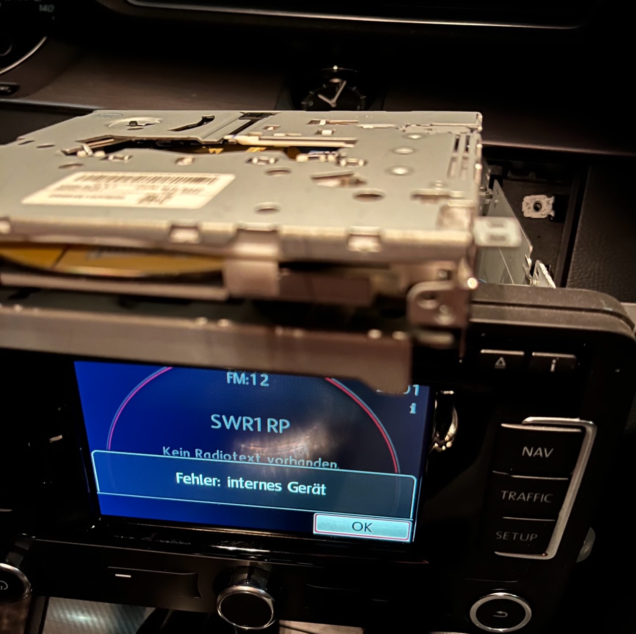

Hi Zusammen!
Ich habe hier ein defektes CD Laufwerk, dass ich gerne reparieren
möchte.
Es funktioniert sporadisch insbesondere bei höheren Temperaturen noch.
Wenn es kalt ist bzw. direkt nach dem Start kann man ein sehr lautes
knacken hören. Das Laufwerk versucht mehrfach die CD zum laufen zu
bringen beziehungsweise irgendwas intern vom Motion System will sich
bewegen, aber es geht nicht.
Es handelt sich um einen VW Passat und das Navi heißt RNS 315. Nach
mehreren erfolglosen Versuchen und lautem knacken, kommt eine
Fehlermeldung: Interner Fehler
Mein Verdacht ist, dass es hart gewordene Gummiteile gibt, die nun zu
viel Schlupf haben. Oder vielleicht ist es ein ausgetrockneter Elko, der
die Aufgabe hat irgendwelche Massen zu be/entschleunigen mit dem Motor.
Da es nicht klappt, gibt es nun zu hohes Massenträgheitsmoment und es
knackt.
Ich würde das ganze Ding gerne mal ausbauen und gucken. Hat jemand hier
schon ein bisschen Erfahrung und sowas mal gemacht? was sind eure
Gedanken dazu?
Ich kann das Ding wahrscheinlich für 100 € reparieren lassen, aber habe
keine Lust und will das lieber selber mal auseinander bauen. Fotos kann
ich auch gerne noch mal machen…
Vielen Dank für Tipps und viele Grüße!

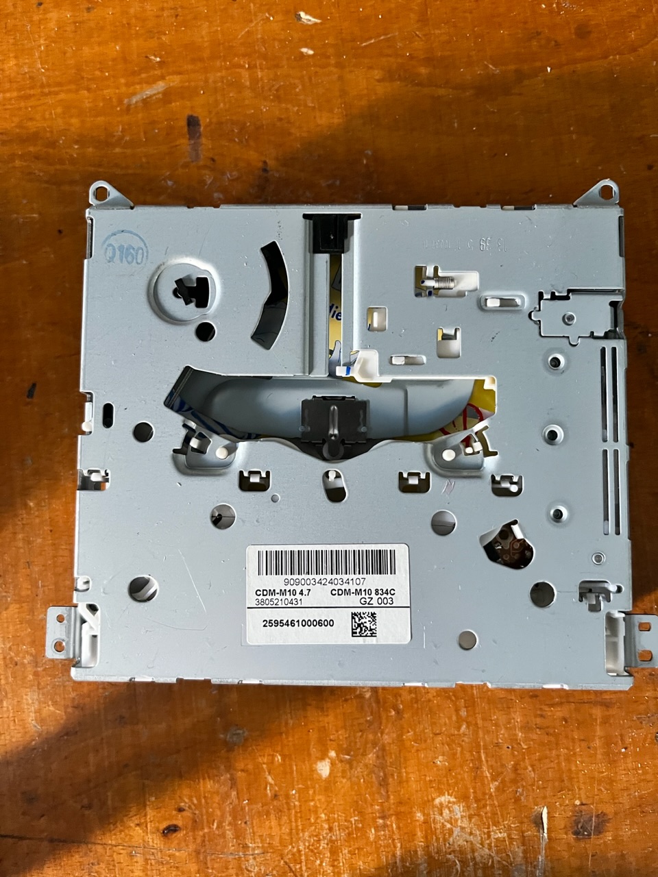

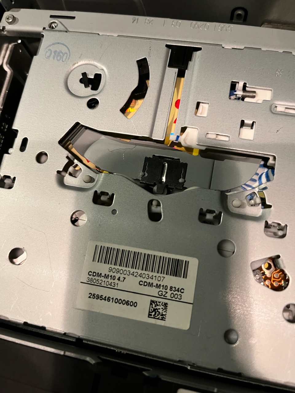

google "RNS 315 CD Laufwerk" -->
https://www.ebay.de/itm/385747250981
--> CDM-M10 --> google "CDM-M10" -->
https://de.dhgate.com/product/100-new-plds-apm-cdm-m10-4-7-5-cdm-m10-4/392172489.html

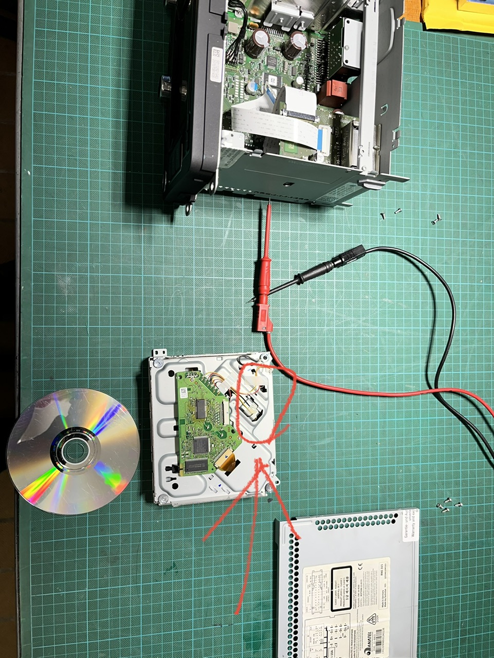

So!
Mal schnell das Gerät ausgebaut und das Laufwerk vorsichtig mit 3.3V aus
dem Lab Netzteil bestromt.
Hier dieser Motor macht Geräusche. Siehe und höre auch Video.
Muss mich jetzt weiter vorarbeiten und das Laufwerk zerlegen.
Hoffentlich Zerstörungsfrei.
Wer Tipps hat, immer gerne her damit 😃

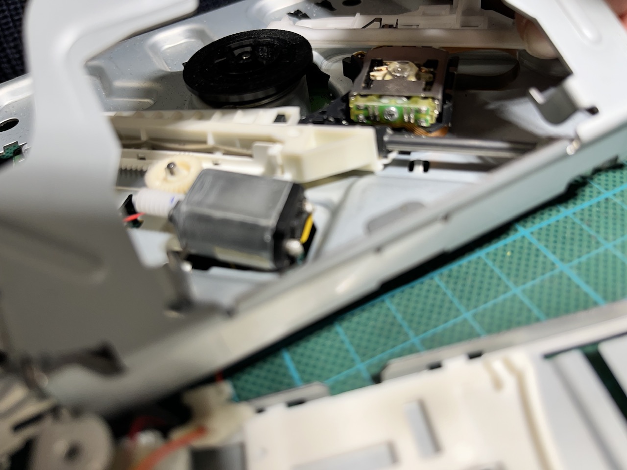

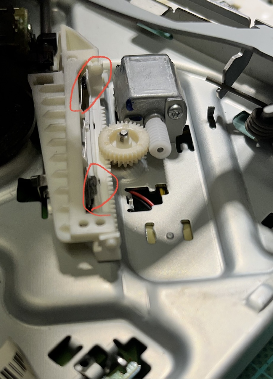

von Alex (pandafahrer)
Hier sieht man die Bewegung des Laser Motion Systems sobald der Aktuator
Strom bekommt. Dann läuft das Ding in den Anschlag und man hört das
Geräusch.
Diese Zahnstange kommt mir schlapp vor. Eine leichte Verdünnung des
Schmierfetts könnte zu weniger Drehmomentbedarf führen…
Mehr fällt mir gerade aber nicht ein.
Ganz schön filigran dieser Kram.
Hoffentlich bekomme ich das wieder funktionsfähig zusammen.

von Steffen K. (botnico)
> Geräusch.
Das klingt stark danach dass der Position 0 Taster defekt ist.
Wäre möglich dass die Kontaktfläche oxidiert ist.
Verharztes Fett gibt es natuerlich auch. Muss man dann entfernen
und durch neues ersetzen das auch fuer Plastik geeignet ist wenn
es dort Plastikzahnraeder gibt.
Auf keinen Fall mit gewalt dran rumdruecken. Alles was aus Plastik
ist, ist mit den Jahren gehaertet und bricht sehr schnell.
Und nicht aufhoeren wenn man einen Fehler gefunden hat. Man muss
schon alles sanieren wenn man will das es danach wieder laengere
Zeit zuverlaessig laeuft.
Ich kann leider keinen Endschalter Mechanismus entdecken.
Findet jemand von euch da etwas?
Mein Gedanke ist, dass dieses Laufwerk vielleicht über eine
Drehmomentüberwachung verfügt und dann einfach bei erhöhter
Stromaufnahme abschaltet.
Könnte das sein?
Ausgenudelte Zahnstange mit altem Fett würden dann ein Problem sein.

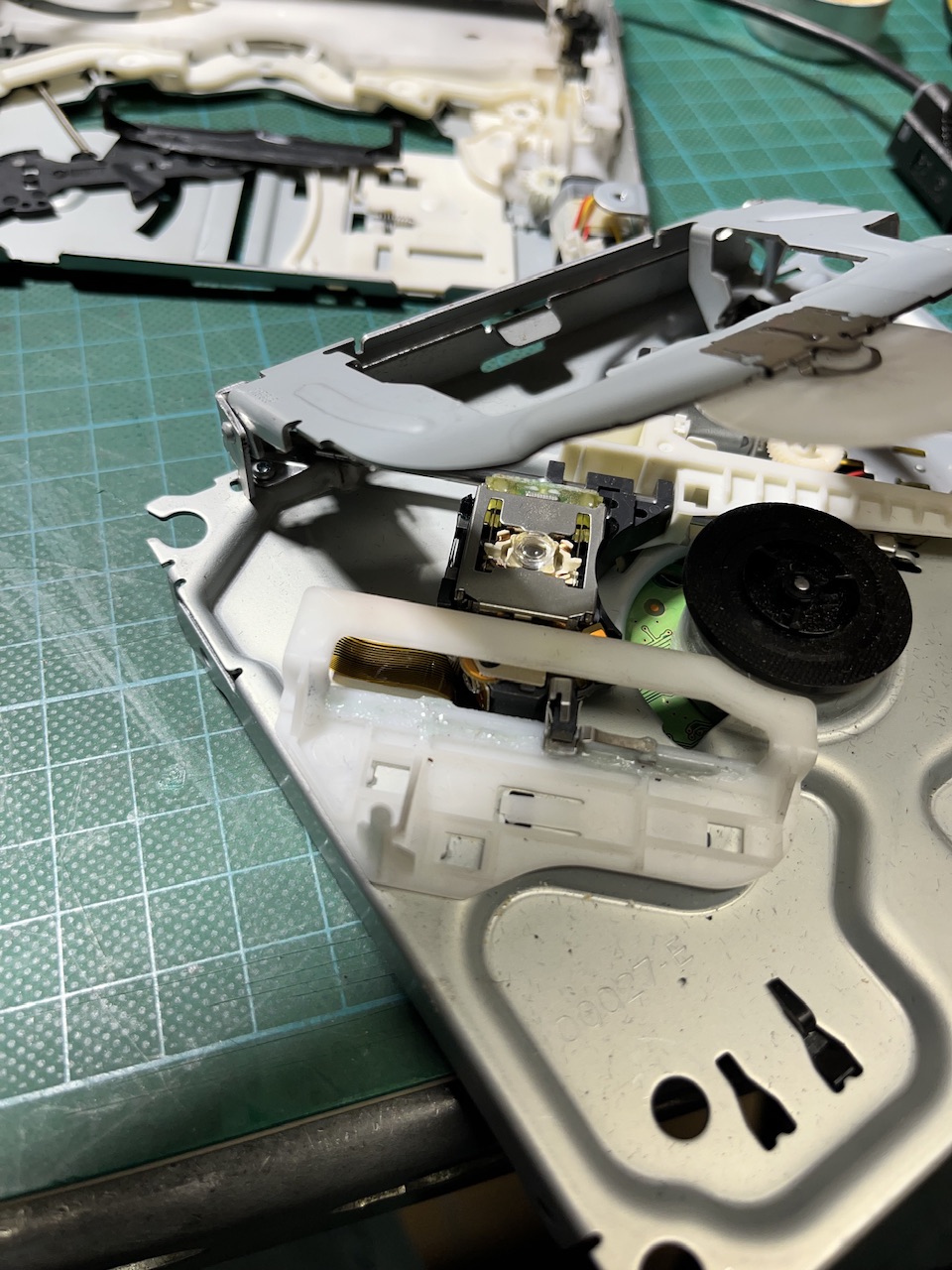

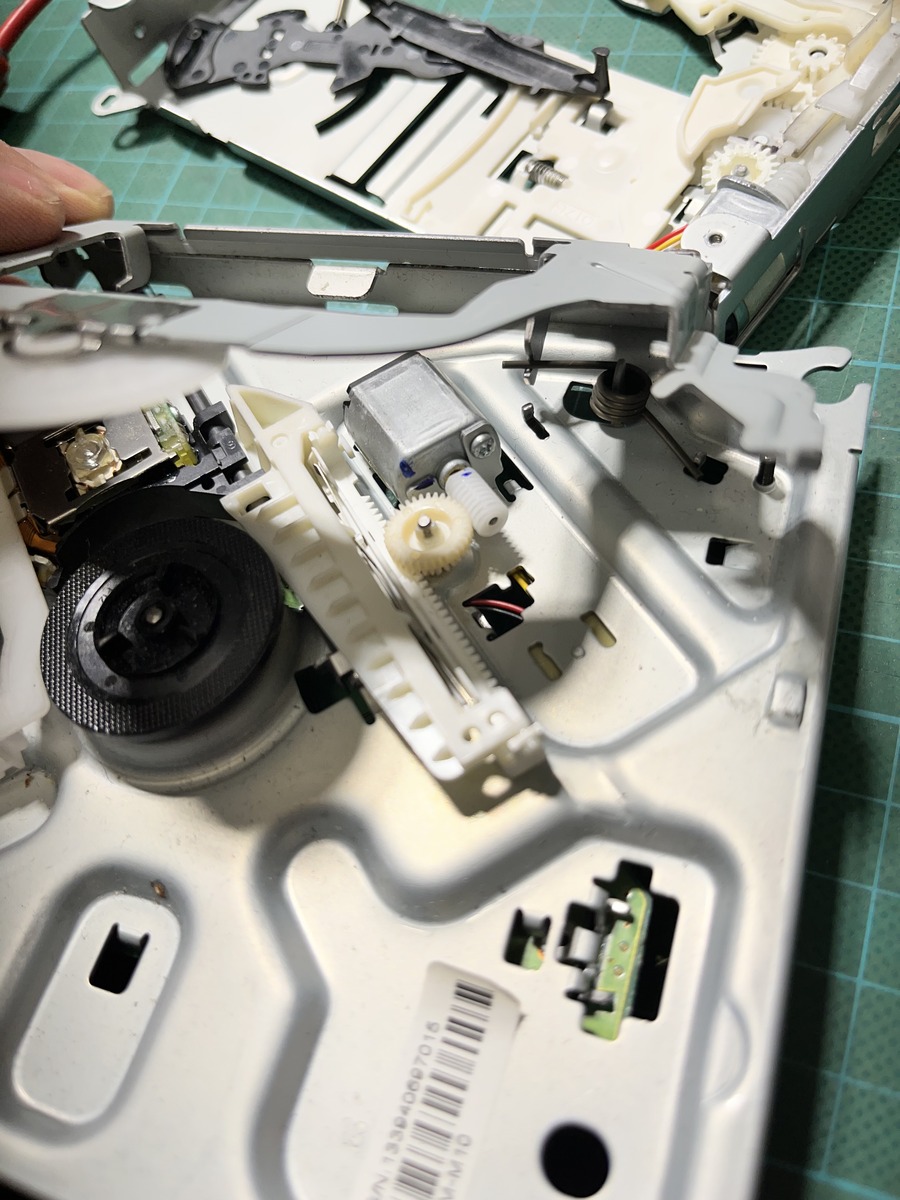

Jetzt habe ich 2 Stunden investiert, das Ding weitgehend zerlegt und ein
paar Ver(schlimm)besserungen durchgeführt.
Erstmal das motion system gewaschen und vorsichtig mit Schmierstoff
versorgt.
PTFE Synthetik Stuff etwas niedrigviskoser und Trockenschmierstoff für
die Schnecke aus Nylon. Wunderbar leichtgängig alles.
Dann habe ich die Vorspannung dieser kleinen Zahnstange erhöht und 1mm
Nylon und Schaumstoff an drei Stellen angebracht und verklebt. Das ging
gut und es rattert jetzt später und nicht mehr beim ersten angucken.
Ich finde, eine klasse Reparatur. Die Motörchen ziehen so 30-50mA bei
3,3V.
CD lässt sich ein und ausfahren (das war ein bisschen tricky diese
ganzen Plastiknasen und Metalllaschen richtig ineinanderzustecken) und
der Laserschlitten fährt auch prima hin und her.
Freudig habe ich alles zusammengebaut und angeschlossen.
Aber leider leider macht das Laufwerk jetzt gar keinen Mucks mehr.
Nach ein paar Sekunden wird einfach nur stumm "interner Fehler"
angezeigt...
Tot :)
Tja, echt schade. Ich glaube ich gehe auf die Suche nach einem
Ersatzlaufwerk und stell gleich mal noch die Fotos ein für die
Nachfolger.....
Edit: Die Motoren habe ich nicht abgelötet sondern direkt mit Spannung
versorgt. Kurze vorsichtige Stöße. War das evtl. schon zu viel und ein
mikrocontroller ist beschädigt worden?
von H. H. (Gast)
So macht man die Motortreiber zuverlässig kaputt.
Schade, hätte mal besser vorher fragen sollen.
Kannst du mir bitte erklären was und wodurch es zerstört worden ist?
Vielen Dank!
von Matthias B. (turboholics)
Aus Motortreibern kommt Spannung raus. Geht Spannung rein, sind sie hin.
VG
von Enrico E. (pussy_brauser)
Vanye R. schrieb:
> Loete mal die Draehte zum Motor ab...
> versorgt.
Das ist der Fehler gewesen!

Moin zusammen,
ein neues Laufwerk ist angekommen. Leider reagiert es auf keinerlei
Eingaben.
Eine CD wurde automatisch eingezogen, jetzt kommt sie nicht mehr raus
und anwählen lässt sich auch keine Funktion.
Ist vielleicht eine Initialisierung erforderlich?
Oder habe ich ein Teil mit anderer Sub-Versionsnummer bekommen, dass
jetzt irgendwie nicht kompatibel ist?
Vielleicht hat ja noch jemand eine Idee....
PS: dieses Teil habe ich eingebaut
https://de.dhgate.com/product/100-new-plds-apm-cdm-m10-4-7-5-cdm-m10-4/392172489.html?f=dm%7Cedm%7Cauto%7Cdhlinktr_shipping_in_transit_de%7Cde%7C20240112
Und hier noch das Bild des defekten Laufwerks:
