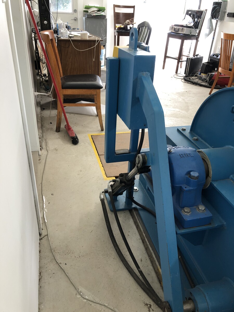

Der Generator ist ein 1200rpm GE Dreiphasen 115kW 400V Motor der während
des Betriebs mit dem Stromnetz permanent verbunden ist. Diese Verbindung
stellt sicher, daß die Netzfrequenz und Phase mit dem des extern
eingespeisten Netz synchron ist. Dieser Motor wirkt als Alternator, wenn
die Pelton Wasserturbine gegen die Drehung des Motorschaftes einen
Drehmoment ausübt. Gesteuert wird alles von einem PLC.

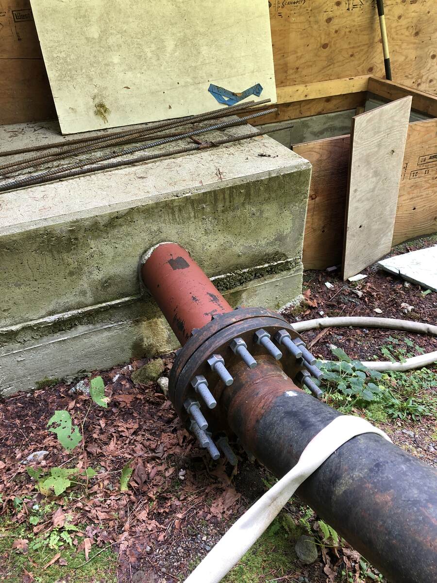

zurück geleitet. Das Wasser wird dann über ein fernsteuerbares
Auslassventil zur Druckrohrleitung geführt. Dort ist auch das
obligatorische Luftausgleichsrohr angeordnet. Das 700m lange und 25cm
dicke Druckrohrleitung aus geschweissten PVC führt durch wildes
UrWaldgelände/Abhang zum Generatorhaus. Das Hochdruckwasser wird
notfalls auch zur Feuerbekämpfung mitverwendet. Bei dem vorhandenen
hohen Wasserdruck funktioniert das gut und der Wasserstrahl reicht 100m
weit.

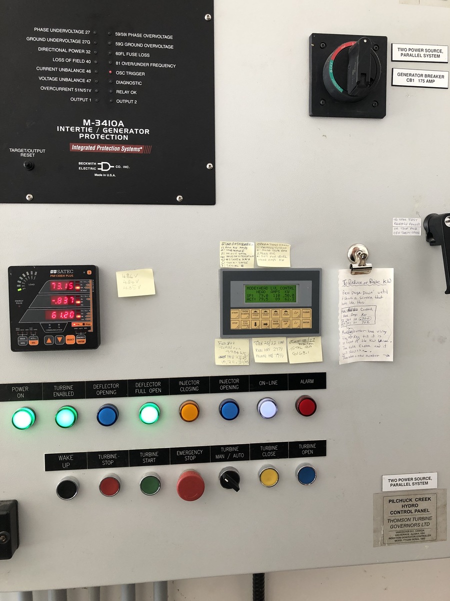

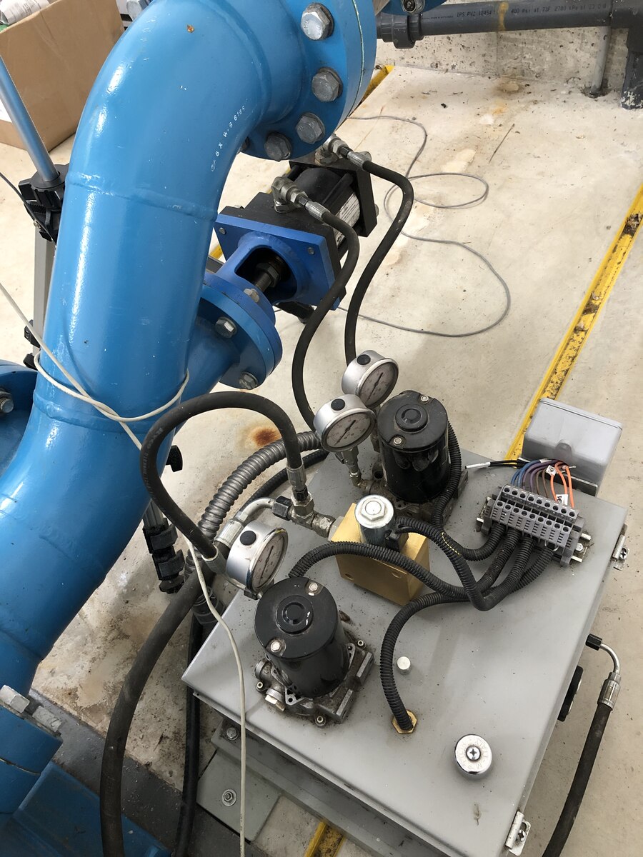

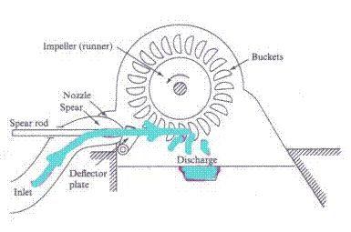

Die Pelton Turbine wird vom PLC hydraulisch reguliert und überwacht. Im
Notfall kann man durch einen Stromimpuls den "Deadman" Wasserstrom
Deflektor auslösen, der den Zweck hat, das Wasser von den
Turbinenschaufeln abzuleiten, um eine Selbstzerstörung der Turbine bei
Lastverlust zu verhindern. Ein hydraulisch gesteuerter Speer ermöglicht
die Regulierung des Wasserstromes für die Leistungsreglung.

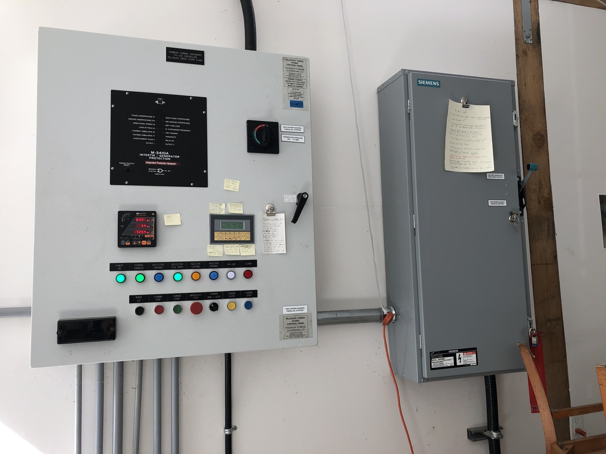

Im Stationshaus befindet sich ein 30kVA Stationstrafo der auch 120/240V
für benachbarte Unterkünfte bereitstellt.

von Gerhard O. (gerhard_)

Pipe Line
25
pipe material    polyethylene plastic
26
length    2200 feet
27
operating head    228 meters, 750 feet
28
diameter    8 and 10 inch
29
dimension ratio thickness    DR 17 to DR 7.3
30
joints    fusion welded and mechanical couplings
31
coating    none needed
32
anchors    direct burial, concrete thrust blocks and cables
33
operating pressure    325 psi
34
penstock efficiency    varies with flow,  90 %
35
head loss            depends on flow, 10% is typical of other systems
36
construction access    pipe is all pulled up from property below
37

Turbine
44
turbine type    Pelton wheel
45
runner diameter    approximately 18 inch pitch diameter
46
nozzle diameter    adjustable to 1.25 inch
47
number of nozzles    1 only
48
operating speed    1200 RPM
49
capacity    100 kW
50
operating head    228 meters, 750 feet static
51
water requirement    up to 60 liters per second
52
control method    injector nozzle control operated by hydraulic servo pumps
53
protection    computer monitored sensors on all points
54
life expectancy    decades, depends on water silt
55
manufacturer    Dependable Turbines, Surry BC
56
Generator
57
capacity    125 kva
58
capacity    100 kW continuous, no more tarif restriction on output
59
power factor    Capacitor corrected to >0.95
60
voltage            480 V, 3 phase
61
amperage    90 A
62
exciter            none, induction motor grid tied
63
minimum load    5 kw
64
manufacturer    Westinghouse
65
excess power use    all power sent to grid of which used as necessary
66
weight and size    2000 pounds
67
Model #            induction motor
68
Transformer
69
location    no transformer at hydro site.
70
voltage ratio    480 volts to 208 volts
71
type    outdoor, air cooled
72
capacity    125 kVa
73
protection    lockable breakers, plc, interconnect relay
74
transformer efficiency    95% is typical
75

Bild 1034 zeigt den sogenannten "Thrustblock", ein schwerer Betonklotz,
der dynamische Kräfte die in der Druckleitung wirken, vom
Turbinenkomplex isolieren.
Bilder 1017, 1018 zeigen die Turbinensteuerhydraulik. Bild 1017 zeigt
die Einlass Speer-Steuerung. Dieser Hydraulikmotor wird von der SPS in
Realzeit kontrolliert und regelt lastabhängig die Stärke des
Wasserstrahls.
Bild 1018 zeigt das Hydraulik Reservoir mit den zugehörigen 24V Motoren.
Dieser Block wird von der SPS angesteuert.
Bild 1021 zeigt den "Deadman" Sicherheits Deflektor. Dieser durch die
Schwerkraft betätigte Kontrollarm mit schwerem Gewicht, lenkt den auf
die Turbinenschaufeln gerichteten Wasserstrahl so ab, daß die Turbine
dann schnell zum Stillstand kommt. Die Auslösung geschieht durch das
Öffnen eines Ventils. Bei Auslösung dreht sich der Arm durch das Gewicht
in den sicheren Bereich. Die vollautomatische SPS-Startsequenz pumpt
zuerst in den Hydraulischen Kolbenheber bis die Halteöse vom Auslöser
geschnappt gehalten wird. Dann öffnet sich das Speer langsam und lässt
die Turbine langsam anlaufen, bis Nennleistung erreicht wird.

Bild 1025/1026 zeigen das Innere der Hauptschalttafel (und Kumpel) mit
der SPS auf der linken Seite. Die sechs großen ölgefüllten Kondensatoren
dienen zur Powerfactor Korrektur. Je zwei für eine Phase.
Bild 1028 zeigt eine Großaufnahme des Westinghouse Dreiphasenmotors mit
gekoppelter Antriebsturbine. Ein magnetischer Sensor an der
Kopplungsmuffe liefert Drehzahlmessung an die SPS.
Bild 1030/1008 die Vorderansicht der Schalttafel.
Bild 1024 zeigt den Monitor. Der Powerfactor ist nicht ganz optimal.
0.9+ wäre anzustreben.
Bild 1023 zeigt das HMI Bedienfeld zur Parametrisierung.
Bild 1022 die Abdeckung des Wasserablaufsumpfes. Zwei 20cm gewellte
unterirdische Abflußrohre leiten das Wasser in den Bach zurück.
Bild 1033 zeigt den Anschluß der Feuerlösch-Hauptleitung, von einem
separaten Reservoir kommend.
77VA / 65Watt, das hat gerade nichts zu tun?
Hallo Manfred,
Manfred P. schrieb:
> Gerhard O. schrieb:
>> Bild 1019 zeigt das große Absperrventil mit Handrad. Der Rohrdurchmesser
>> ist 20cm. Ein Manometer mit 40 Bar Vollausschlag zeigt den aktuellen
>> Betriebsdruck der Anlage. Typischer Arbeitsdruck ist um 20 Bar.
> Für uns von psi auf bar umgerechnet oder tatsächlich mit bar skaliert?
Wir rechnen mit psi. Der Nominaldruck ist um 320 psi. Rund 15 psi sind 1
Bar.
Unterhalb der drei numerischen LED Anzeigen sind zwei LEDS: eines für
den kW- und das andere für den MW Bereich😊 und lesen als 77kVA oder 65kW
umgerechnet respektiv. Diese LEDS sind im orangen Feld und mit KILO und
MEGA beschriftet. Zu anderen Zeiten beobachtete ich bis zu 115kVA.
Im Bereich des grünen Rings befindet sich der Drehzahl Sensor mit
Anschlußkabel. Der Drehzahlsensor ist m.W.n. ein Reluktanztyp.
Gruß,
Gerhard

von Kilo S. (kilo_s)
Gerhard O. schrieb:
> Die sechs großen ölgefüllten Kondensatoren dienen zur Powerfactor
Sehen aus wie die aus einer Mikrowelle.

Gerhard O. schrieb:
>> Natürlich auf die Aluschale.
> Da war ich mir auch ziemlich sicher;-)
Aber es hat nicht geklappt, mich aus der Reserve zu locken :-)
Gerhard O. schrieb:
>> Für die Nörgler: Die Dichtung habe ich ein paar Tage später ersetzt, das
>> ist wieder in ordnungsgemäßem Zustand!
> Brav;-)
Ich bin kein Umweltfreak, aber habe mal einem Bekannten gesagt, dass ich
ihn mit seinem Motorrad nicht mehr hier sehen möchte, wenn er zu blöd
ist, den Motor ordentlich abzudichten. Ich hatte das gleiche Modell und
da hat nach einer Überholung nichts gekleckert - sorgfältig gearbeitet.
> Ich las übrigens das Westinghouse Handbuch vom Motor. Lager- und
> Dichtungswechsel sollten nach Möglichkeit in einer entsprechend
> ausgerüsteten e-Motorenwerkstatt vorgenommen werden. Ich kann mir
> vorstellen, dass man das auch an Ort und Stelle erledigen kann, sofern
> die nötigen Flaschenzüge und Gestelle und Spezialwerkzeuge zur Verfügung
> stehen.
So etwa, da ist ein Dichtring für 3 Dollar verschlissen, aber für den
Wechsel braucht man drei Monteure, schweres Gerät und zwei Tage
Ausfallzeit. Da ist es legitim, das zu beobachten, bis es kritisch wird
oder man aus anderen Gründen Hand anlegen muß:
Manfred P. schrieb:
> Bei 'Deinem' Generator wird es einen erheblichen Aufwand machen,
> Dichtungen zu wechseln, da ist wohl die Tropfschale sinnvoll, bis die
> nächste Wartung ansteht.
Matthias S. schrieb:
> Super Projekt!
> Und sagt was ihr wollt, ein Lämpchen mit der Beschriftung 'Turbine
> Enabled' wollte ich auch schon immer haben :-)
Moin,
Das hat eigentlich einen ernsten Hintergrund. Wenn das Lämpchen durch
Kommando an geht, bedeutet das, daß das Schwerkraft betätigte
Deflektorschild mittels Hydraulik-Kolben hoch in Arbeitsstellung
gebracht wird, um die Turbinenschaufeln für den Wasserstrahl des
Einlass-Speers freizugeben.
Sollte aus irgendeinen Grund die Turbine schnellstmöglich in den
Ruhestand gebracht werden, löst der PLC oder manuell durch Personal am
Katastrophenschalter an der Schalttafel die Arretierung und der
Deflektorshield wird durch die Schwerkraft alleine in die
Abschirmposition gebracht. Zusätzlich wird ein Teil des Umgelenkten
Wasser Jets auf die Rückseite der Schaufeln gelenkt um die Turbine
schnell zum Stillstand bringen zu können. Solange der PLC noch
eingreifen kann, würde dann auch Speer abgeriegelt.
Das möglicherweise noch fliessende Wasser vom Einlass-Speer fällt dann
einfach in den Sump und zum Bach zurück. Ob die Turbine einen
Fliehkraftauslöser gegen zu hohe gefährliche Umdrehungszahlen aufweist,
ist mir momentan nicht bekannt.
Die Anzeige "Turbine Enabled" bezieht sich also spezifisch auf den
überwachten Zustand des freigegebenen Deflektorschilds.
Gerhard
Johann schrieb:
> Tolles Projekt! Glückwunsch.
Moin,
Danke. Ich werde es ausrichten😊
> Im Vergleich zu anderen Anlagen in BC ist es tatsächlich µ-generation.
Ja. Das stimmt. Hier ist ein Link zu einem größeren Projekt (650kW)
meines Kumpels mit Konstruktions-Einzelheiten:
https://en.wikipedia.org/wiki/Malibu_Hydro
https://www.malibuhydro.com/
https://www.malibuhydro.com/existinghydro.htm (früher)
> Habe einige Fragen.
Ich werde versuchen, darauf einzugehen:
> * der Generator ist ein induction-motor von GE mit einer fixen
> Kompensation mit total pf>0.95
Dieser pf wird leider nicht ganz erreicht. In dee Praxis bewegt er sich
zwischen 0.85-0.9. Größere Abweichungen können zu Gebühren seitens
BCHydro führen.
> * Ist der cut-in-deflector schnell genug um einen Drehzahlanstieg – und
> damit Selbsterregung - zu vermeiden? Die Spannung würde dann
> unkontrolliert hoch gehen, und zu einer Zerstörung führen.
Wir sprachen gestern übrigens davon. Die Peltonturbine hat vom
Hersteller genug Sicherheit eingebaut, um sich nicht selbst zu
zerstören. Ohne Last würde sich die Drehzahl lediglich verdoppeln. Das
Schaufelrad hat ausreichend statische Reserven um nicht
auseinanderzufliegen. Da sind die Lager und der Motor eher gefährdet.
Ein "Run Away" Zustand ist nur möglich, wenn die Verbindung zum Netz
unterbrochen wird. Sonst würde der Motor die zugeführte mechanische
Energie absorbieren. Bei 115kW ist da auf Grund der hydrostatischen
Kapazität ohnehin Schluß. Die Failsafe Hydraulik ist imstande, innerhalb
einer s den Deflektor in den sicheren Zustand zu bringen. Das ist ganz
schön laut. Um diesen Vorgang einzuleiten, muß lediglich die 24V
Ventilstromzufuhr unterbrochen werden. Der PLC hat dazu die nötigen
Vorkehrungen. Der Katastrophen-Pilzschalter an der Schalttafel würde das
auch initiieren. (Der Lärm der Turbinenanlage ist übrigens beträchtlich.
Ohne guten Ohrenschutz ist es sehr unangenehm). Die Spannung kann ohne
Netzverbindung nicht ansteigen. Das ist ein großer Vorteil des Konzepts
im Vergleich zu selbsterregten anderen Anlagen, die dafür sehr
notwendige Schutzvorkehrungen wie Last-Diversion benötigen. (Bei
Gleichstrom Batterieladesystemen ist das sehr kritisch, weil die
Schutzschalter den Gleichstrom nur bis 30V schalten dürfen, um
Lichtbogenbildung zu unterbinden. Höhere Spannungen sind da nur mit
teuren Komponenten beherrschbar. Solche DC Anlagen müssen sehr
sorgfältig ausgeführt werden. Ein Lichtbogenvorfall wäre sehr
kostspielig, da es dann allerhand Kleinholz geben kann und mögliche
Brandgefahr besteht).

> * Welchen Druck hält die Rohrleitung stand? Statisch sind es immerhin
> schon 25bar. D.h. die Regelung wird eher langsam sein um Druckwellen
> (water-hammer) zu vermeiden.
Das kann ich ohne Rückfrage nicht beantworten, da ich nichts mit diesen
Aspekt zu tun hatte. Die (geschweißten) Rohre sind um 12mm dick. Ich sah
übrigens Videos vom Schweißvorgang. Das wird mit einer portablen
Rundschweiß-Maschine gemacht. Da muß auch mächtig geheizt werden, um die
nötigen Bedingungen zum Schweißen herzustellen. Was Wasserhammer
betrifft, wurde die PLC Governor SW sorgfältig "optimiert, um diese
Möglichkeit zu vermeiden und ist m.W. auch noch nicht vorgekommen.

.● Des|ntegrator ●. schrieb:
> Wie schnell kann (oder muss) die Druckwasserleitung
> geschlossen werden können?
Mit dem Schwerkraft geschlossenen Deflektor geht das in unter einer
Sekunde.
Die hydraulisch betätigte Speeröffnung ist auch ziemlich schnell, aber
da ist natürlich Deine nächste Frage genau richtig:
> Wird da das Thema Wasserschlag relevant?
Ja. Deshalb ist der Deflektorschutz so wichtig, weil man damit sofort in
Sekundenschnelle die Turbinenschaufeln vom Wasserstrahl trennen kann.
Danach kann man behutsam mit der Speeraktuation den Wasserfluß drosseln
und abschalten.
Mit dem Hauptkugelventil lässt sich die Penstockleitung komplett
blockieren. Vor diesen Hauptventil gibt es noch eine Ablassleitung um
das Penstockrohr komplett entleeren zu können.
Gleich nach dem Kopftankventil gibt es noch ein vertikales
Belüftungsrohr um beim Abschalten am ferngesteuerten Kopftankventil in
der Penstockleitung kein Vakuum zu bekommen welches die Penstockleitung
kollabieren könnte. Meiner Ansicht wurde an alles Wichtige gedacht, um
die Anlage ohne Schaden menschenmöglich betreiben zu können.
Die intelligente SPS-Steuerung tut ihr Möglichstes die Anlage autonom
mit einem adäquaten Sicherheitsabstand zu betreiben.
Die manuelle Notabschaltung probierten wir übrigens aus. Wenn man den
Notabschalterknopf drückt, initiiert die SPS die folgende Sequenz:
Der Deflektorschild wird durch Hydraulik-Ventil sofort aktiviert und
fällt Schwerkraft betätigt mit einem lauten Aufschlaggeräusch in die
Schutz-Position. Dieser Schild lenkt den Speer Wasserstrahl sofort weg
von der Arbeitsposition und bremst teilweise den Turbinenrunner und das
Wasser fließt durch Schwerkraft in das Sammelbecken und wird normal in
den Bach gelassen.
Dieser Zustand kann dauernd bestehen. Gleichzeitig trennt die SPS mit
einem Drehstromschütz den Motor vom Netz, damit die Turbine zum
Stillstand gelangen kann.
Die SPS startet die Anlage dann wieder vollautomatisch, wenn so gewollt.
Eine PID steuert dann den Speer so, daß sich die gewünschte
Turbinenleistung einstellt. Die PID ist so bemessen, daß die Reglung
zeitlich optimiert ist. Die PID Faktoren müssen bei der
Erstinbetriebnahme sehr sorgfältig bestimmt werden. Das geschieht über
einem Laptop PC der mit der SPS über RS-232 verbunden ist. Dieses Tuning
wird von einem erfahrenem Spezialisten während der Erstinbetriebnahme
durchgeführt.
Über Ethernet lässt sich die Anlage übrigens von der Ferne überwachen
und bedienen. Webcams erlauben visuelle Überwachung im "E-Werk" und über
eine 5.8GHz Radioverbimding an wichtigen Stellen an der Einlassstelle
weit oben.
Gruß,
Gerhard
