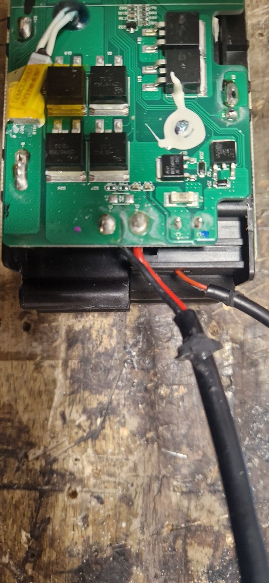

von Manfred H. (thybald)
Würde die einfach hier drüber Parallelisieren! Einmal zum Laden und für
die Stromentnahme! Akkupacks haben gleiche Spannung!

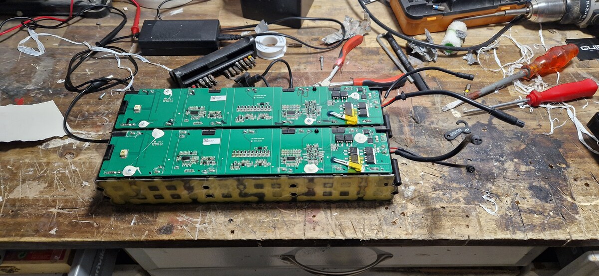

Hier beide Packs! Die waren jetzt noch kein Schrott!
von Alexander (alecxs)
Da die Akkus nie die gleiche Spannung haben werden auch immer
Ausgleichsströme fließen. Die sollten zumindest irgendwie begrenzt
werden. Hier mal ein untauglicher Ansatz.
Beitrag "Unterschiedliche Spannungsquellen parallel"
von Uli S. (uli12us)
Da sollten wenigstens beide Akkus auf dieselbe Spannung gebracht werden,
bevor man sie zusammenhängt, aber wie schon vorher von vielen gesagt
wurde, ist das insgesamt eine schlechte Idee. Selbst in neuen Akkupacks
gehen die
Akkus irgendwann mal eigene Wege, das merkt dann das BMS und schaltet
alles ab. Da wärs noch besser erst einen Akku soweit zu verwenden, bis
die Spannung unter einen bestimmten Wert gefallen ist, anschliessend
wird auf den zweiten umgeschaltet. Währenddessen könnte der erste wieder
aufgeladen werden usw.
