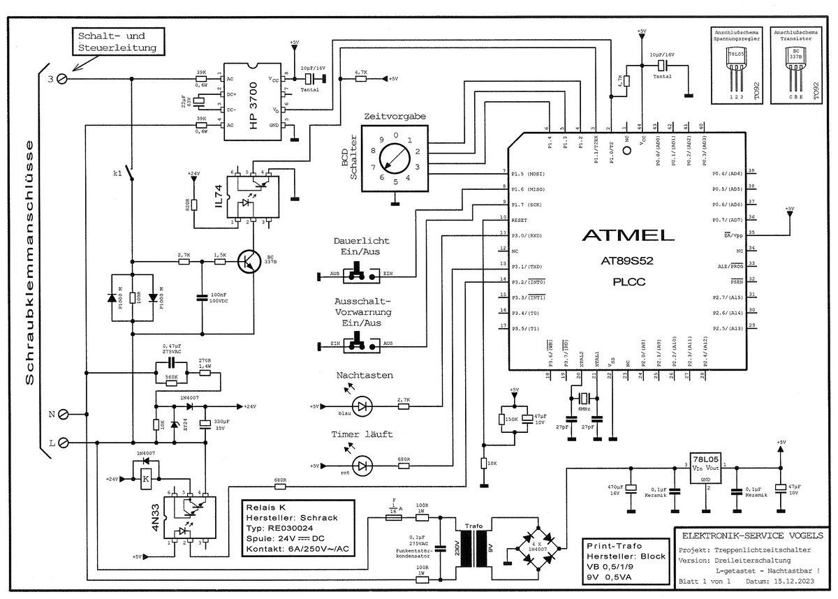

Am 18.04.2022 habe ich in diesem Forum einen Versuchsaufbau eines Treppenlicht-Zeitschalters vorgestellt. Inzwischen habe ich diesen Treppenlicht-Zeitschalter hardwaremäßig und softwaremäßig weiterentwickelt und einen handgefertigten Prototypen erstellt.
Bei meiner ersten Veröffentlichung hier im Mikrocontroller.Net haben mir einige, die meinen Beitrag gelesen haben geschrieben. dass es solche Treppenlicht-Zeitschalter bereits auf dem Markt zu kaufen gibt.
Die fundamentalen Leistungsmerkmale des von mir entwickelten Treppenlicht-Zeitschalters sind folgende:
  1. 3-Leitertechnik. Das bedeutet, die Treppenhaus-Lichtanlage benötigt lediglich nur 3 Drähte zuzüglich dem Schutzleiter.
  2. L-Tastung. Das bedeutet, an den Treppenlichttastern im Treppenhaus liegt L-Potential bzw. Außenleiter-Potential an und nicht, wie bei der 3-Leitertechnik mit N-Tastung Neutralleiter-Potential!
  3. Der Treppenlicht-Zeitschalter ist nachtastbar. Das bedeutet, während des Ablaufes des Timers im Treppenlicht-Zeitschalter kann durch eine weitere Betätigung eines Treppenlichttasters der Timer im Treppenlicht- Zeitschalters neu gestartet werden, wodurch die Laufzeit entsprechend verlängert
  4. Der Treppenlicht-Zeitschalter verfügt über eine Ausschalt-Vorwarn- funktion. Das bedeutet, durch ein zweimaliges Blinken der Treppenhaus- Beleuchtung werden die sich im Treppenhaus befindlichen Personen davor gewarnt, dass die Treppenhausbeleuchtung zeitnah ausgeschaltet wird und das ein "Nachtasten" angebracht ist.
Von den, bei meiner ersten Veröffentlichung hier im Mikrocontroller.Net, freundlicherweise genannten Treppenlicht-Zeitschalter verschiedener Hersteller, wies aber keiner diese vier fundamentalen Leistungsmerkmale auf.
Bei YOUTUBE habe ich einen Post mit dem Titel "Der Treppenlicht-Zeitschalter den Elektriker schon oft gesucht haben, den man aber nicht kaufen kann" veröffentlicht. Dort kann man sich bezüglich der einzelnen Sachverhalte genau informieren.
Mit kollegialen Grüßen Gustav Vogels
#7577178
Wenn schon dann bitte komplett, hat ja auch Harald schon geschrieben.
Wenn du dir schon die Mühe machst das Ganze microcontrollergesteuert zu machen, dann doch aber mit nützlichen Zusatzfunktionen wie z.B. Lange Drücken = aus 2 mal kurz drücken = doppelte Zeit 3 mal kurz drücken dauerhaft an ...

#7577270
Dein Schaltplan ist schön Übersichtlich! Die Lasterkennung über die Antiparalellen dioden kenne ich bisher nur aus dem Modellbahnbereich. Hast du die Schaltung schonmal mit LED-Netzteilen oder realistisch langen leitungswegen getestet? Bei 10m 1,5mm² und 1-2A Leuchtenstrom klappt das Nachtasten schon nicht mehr.
