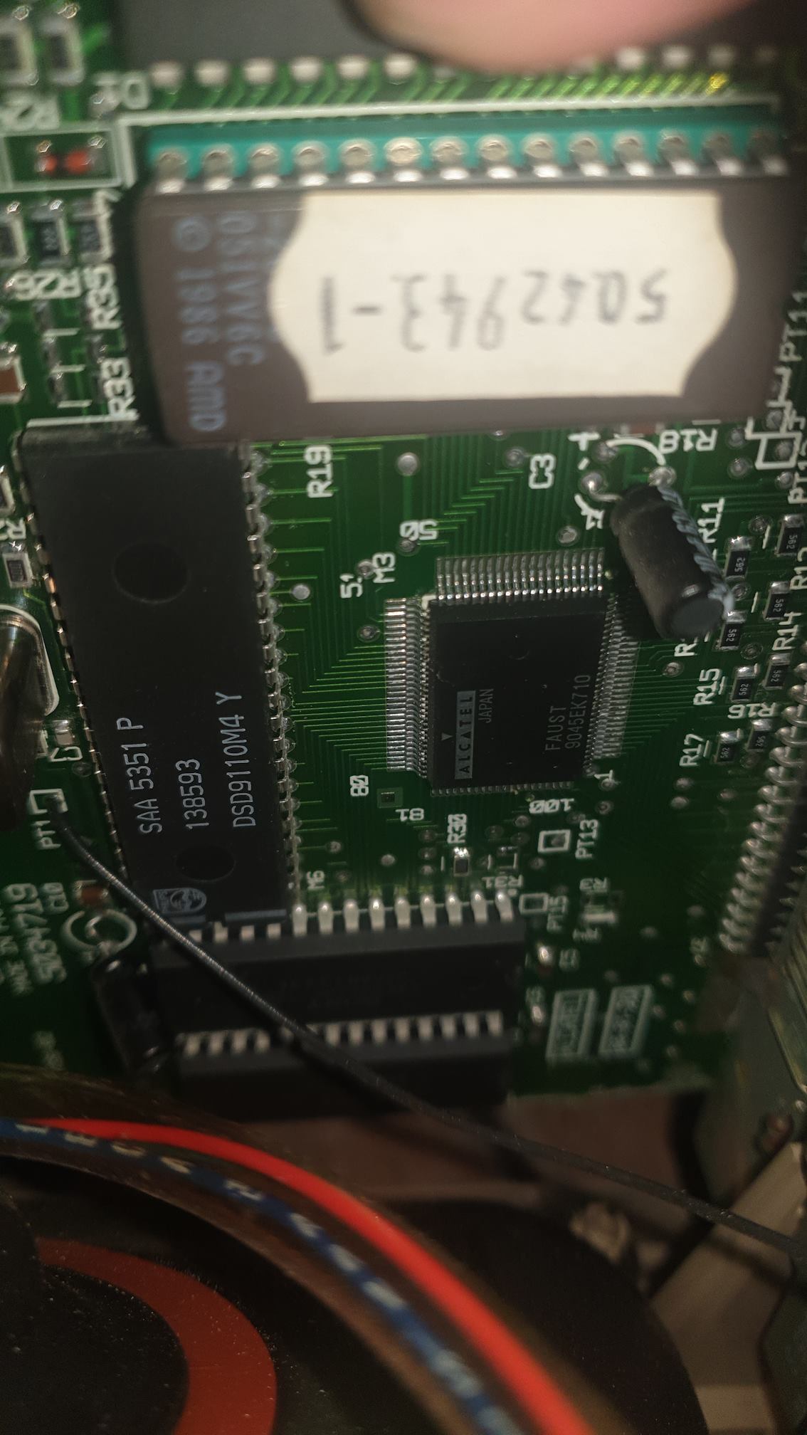

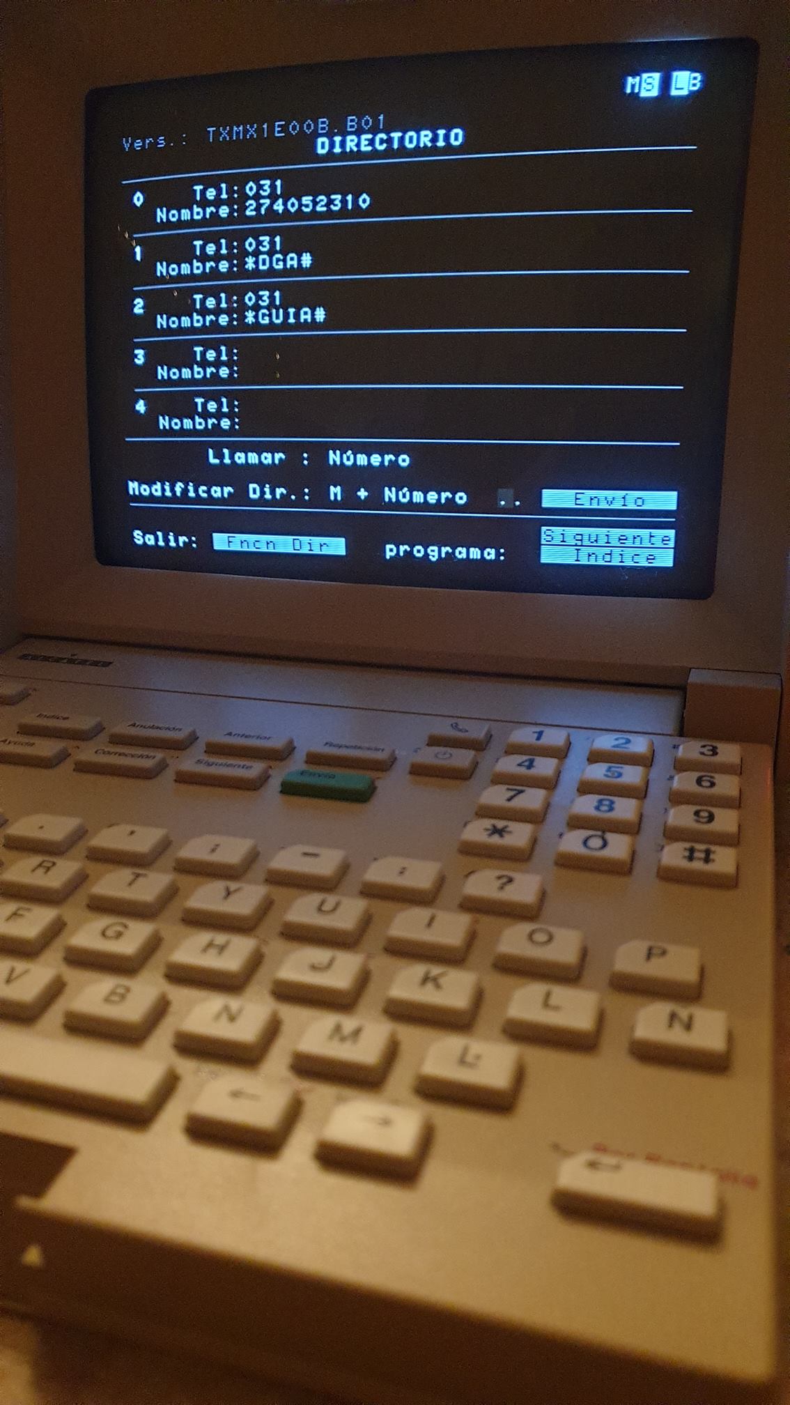

ich habe hier einen Alcatel Terminatel 258.
Seht ihr hier eine einfache Möglichkeit ein Composite Video Signal
einzuspeisen, welches dann über den CRT Monitor ausgegeben wird?
Danke im Voraus

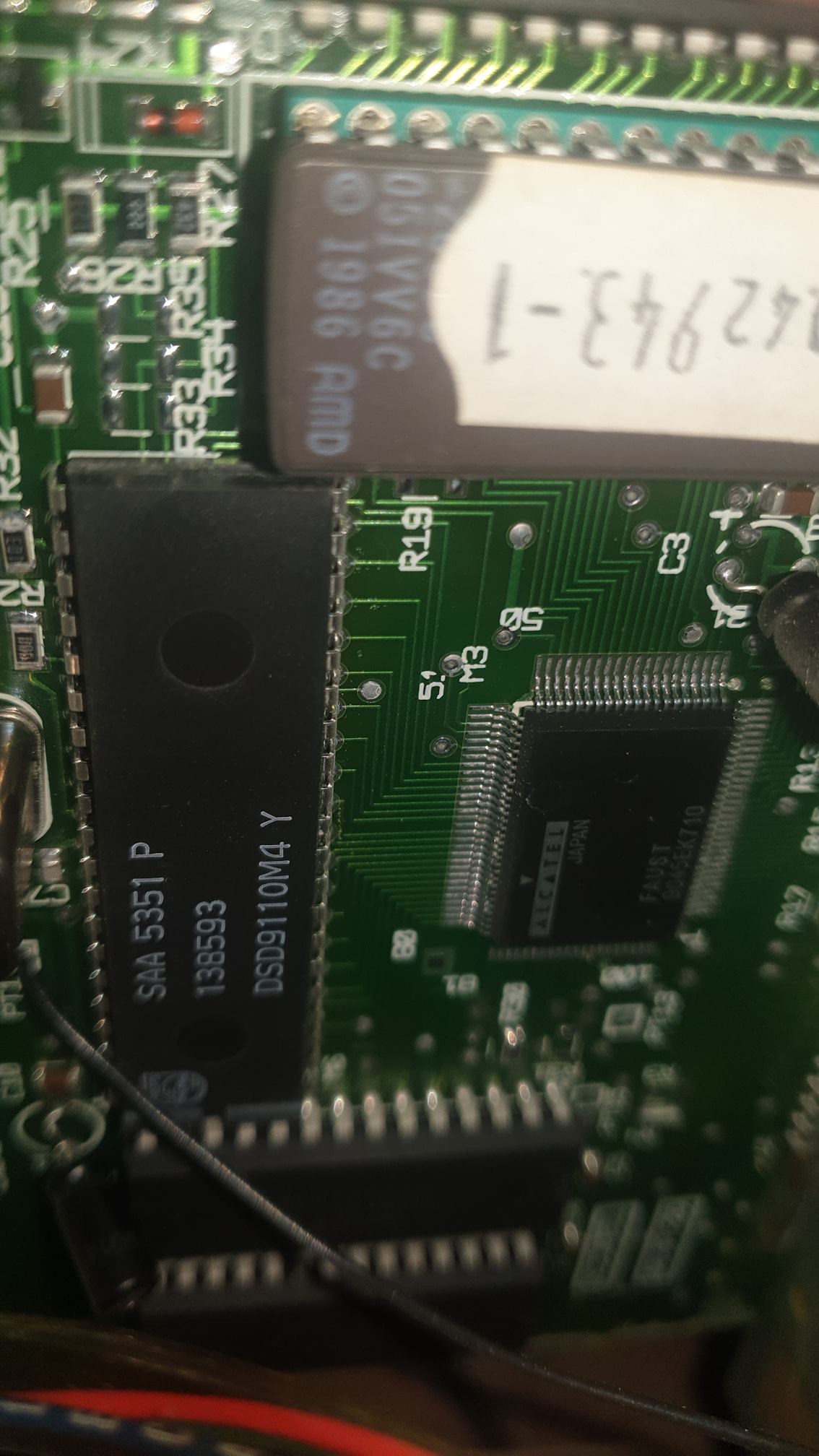

von Hmmm (hmmm)

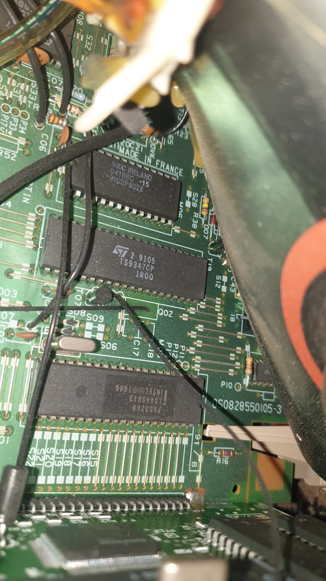

Guck Dir mal an, wie es hinter Pin 22 bis 24 des SAA5351 weitergeht, da
kommt RGB raus.
Gut möglich, dass es direkt als RGB zusammen mit Composite Sync (Pin 32)
auf den Monitor gegeben wird, in dem Fall musst Du es noch konvertieren.

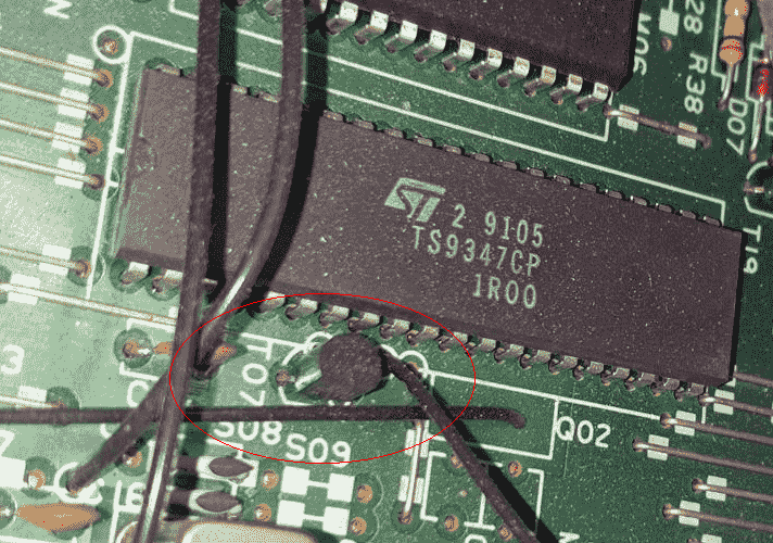

Da steckt ein Grafikcontroller TS9347 von ST drin
https://manufacture.alldatasheet.com/view_manu.jsp?idx=5821024
der hat laut Datenblatt einen Videoausgang mit 75 Ohm.
Aber ob man da auch ein Standard-Videosignal einspeisen kann?
Ausgang Y ist Pin 7:
daneben sitzt ein Transistor, der könnte der Videoverstärker sein.
Y O Composite Luminance
This analog output delivers the composite luminance signal with 8
different grey levels plus the synchronization level.
"une sortie vidéo" ist ein Videoausgang, der hat das Minitel-Bild auf
einen Fernsehmonitor ausgeben lassen, keinen Eingang eingebaut.

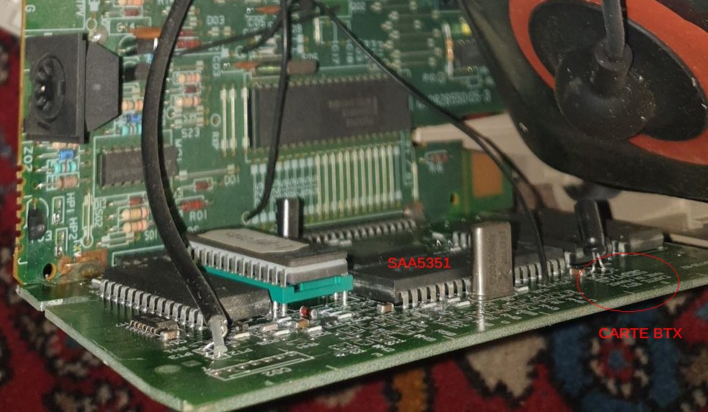

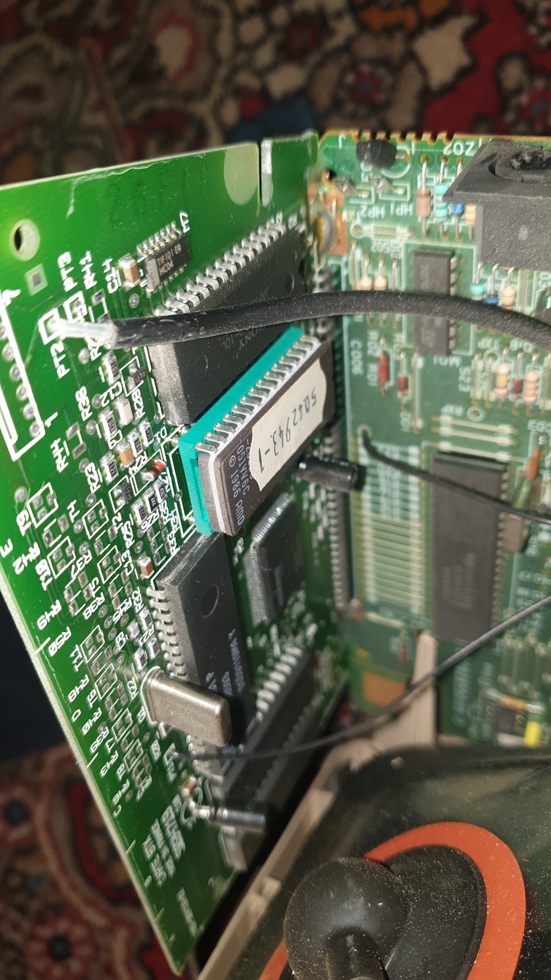

Ja da stecken tatsächlich zwei Grafikcontroller drin, hier das
Datenblatt des SAA5351 ab S.680
http://www.bitsavers.org/components/philips/_dataBooks/1989_Philips_IC02a_Video.pdf
Aber der TS9347 macht wohl das endgültige Videosignal.

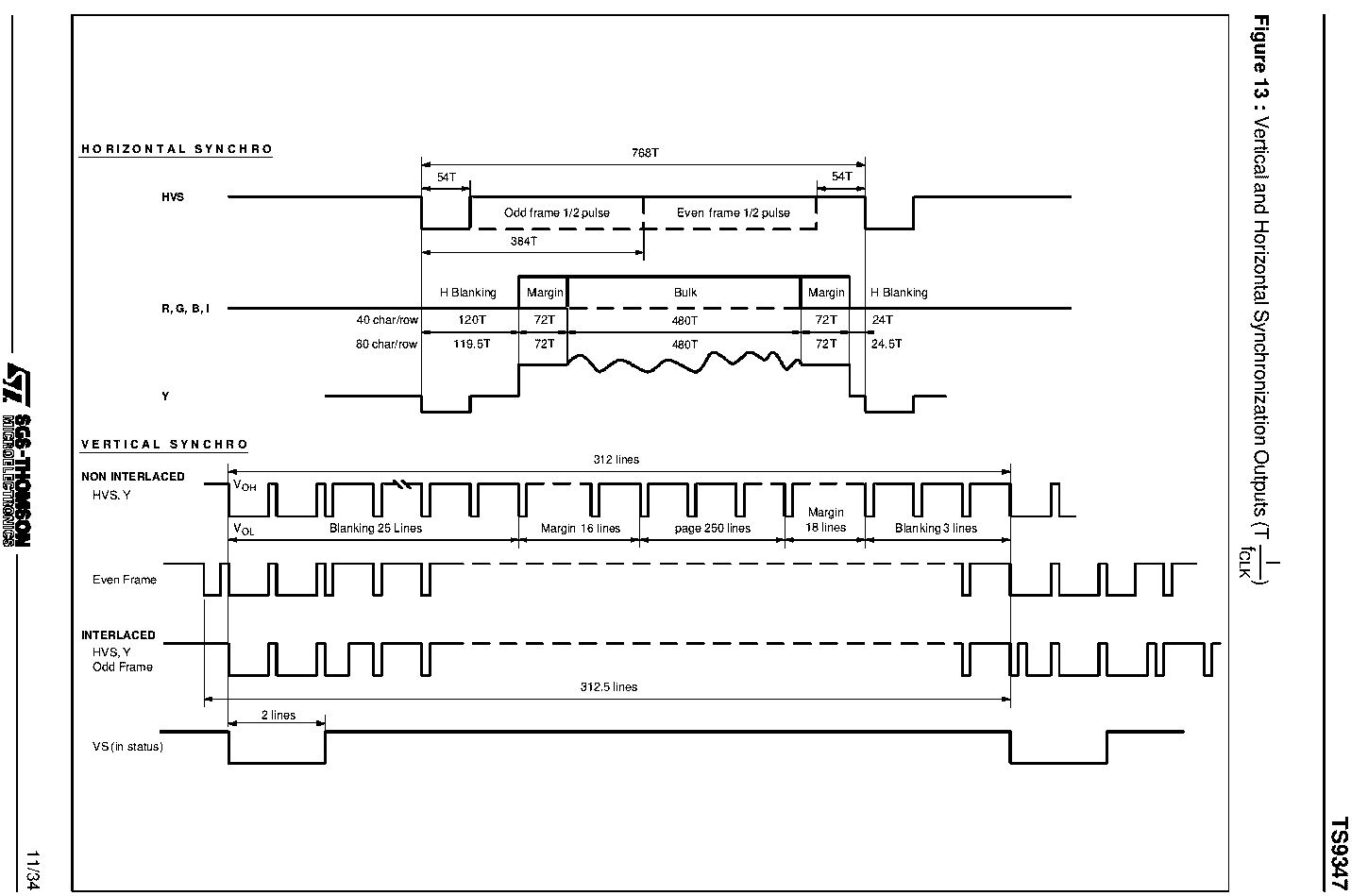

Vielleicht ist es ein normgerechtes BAS mit 50 Hz Halbbildfrequenz,
312,5 Zeilen pro Halbbild sieht gut aus.

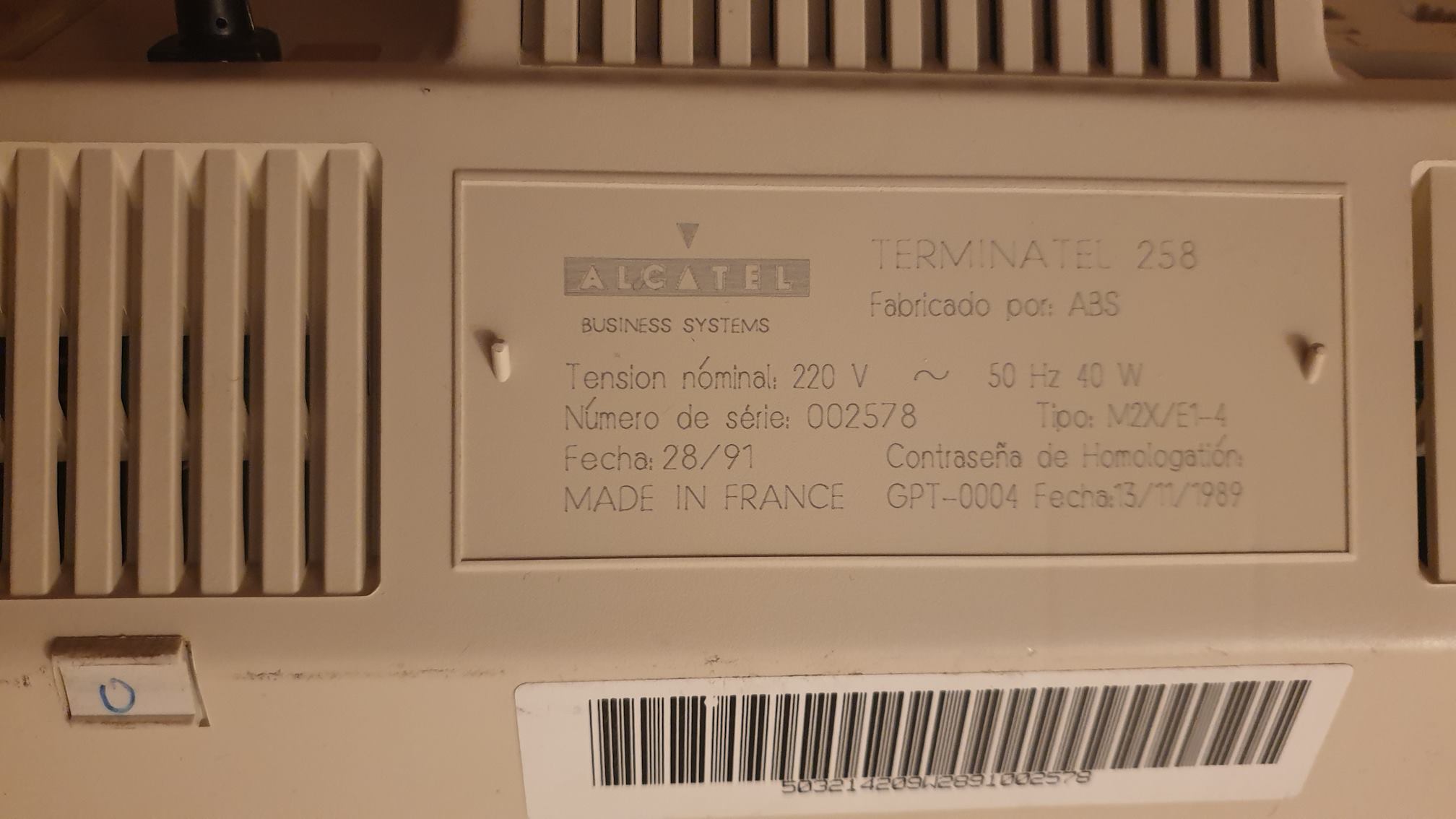

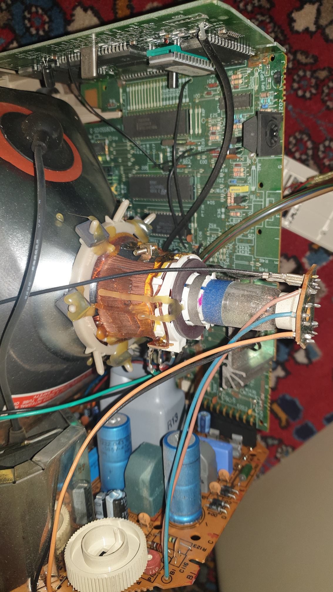

von Harald K. (kirnbichler)
Hmmm schrieb:
> Christoph db1uq K. schrieb:
>> für Franzosen müsste es eigentlich SECAM sein
> Das Gerät hat eine spanische Menüführung. Da es von Alcatel kommt,
> vermutlich ein PAL-Derivat eines Minitel-Terminals.

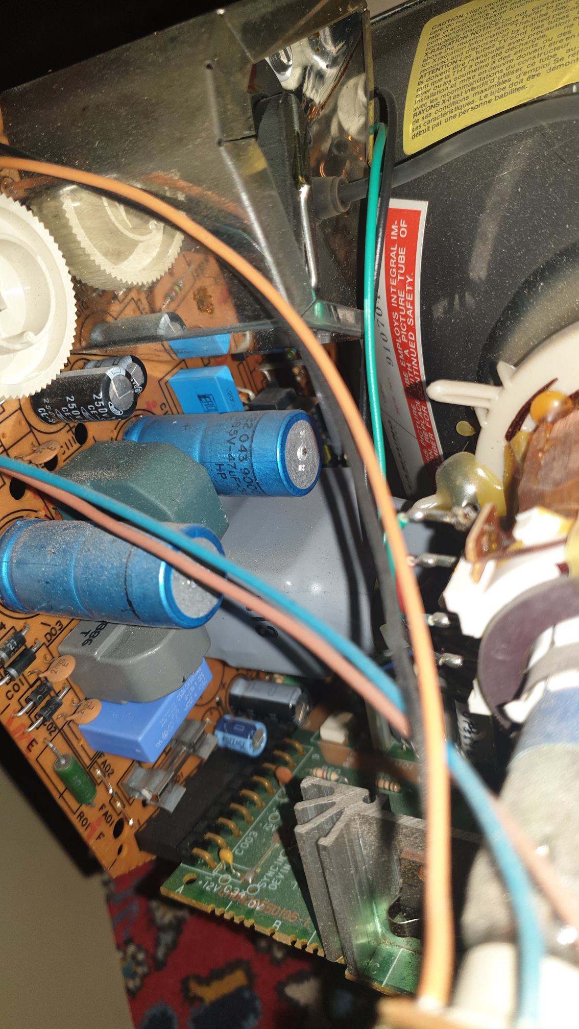

Das erste Bild zeigt recht deutlich, daß da keine Farbe im Spiel ist.
Das ist eine s/w-Bildröhre.
Jetzt müssen nur noch die DC-Pegel und Amplituden stimmen. Vielleicht
ein Koppelkondensator mit Klemmdiode. Ob das Videosignal an der
Bildröhre noch einen 75 Ohm Abschluss hat? 0V=Sync, +0,3V=schwarz und
+1V=weiß, alles mit dem Abschlusswiderstand. Ohne den sind die
Video-Normwerte doppelt so groß.
Hmmm schrieb:
> aber der TO will ja nur
> den Monitor nutzen, der auch FBAS akzeptieren sollte.
Die im Bild oben gezeigte Röhre ist aber monochrom, d.h. die kann keine
andere Farbe als die native Grundfarbe darstellen. Für Farbe gehen da
viel zu wenig Kabel an die Bildrohrplatine. Für eine Farb-CRT wäre eine
Leistungsaufnahme von insgesamt 40W für das Gerät auch sensationell
wenig.

von Hmmm (hmmm)
Das Bild sagt zwar nichts aus, weil der wohl für die Menüführung
verwendete Video-Controller nur s/w ausgeben kann, aber Du liegst
trotzdem richtig.
Doch; daß das keine Farbbildröhre ist, kann man sehen. Dafür reicht
das Bild (mal unten rechts auf das Symbol im Bild klicken, fallst Du das
noch nicht kennst).
Wie gesagt, man sieht es auch an der Bildrohrplatine. Das sieht in etwa
so aus wie in meinem alten Mac SE/30 - also monochrom.

Aus dem TS9347 kommt doch BAS, also Luminanz + Composite Sync. Solange
der Monitor nicht unnötigerweise noch separat HSync und VSync bekommt,
sollte es also reichen, dahinter aufzutrennen und das externe
(F)BAS-Signal einzuspeisen.

Der SAA5351 liefert an seinem Pin32 /TCS "Text composite sync
input/output depending on master/slave status."
Wenn der als Ausgang am TS9347 vorbei auf die Ablenkschaltung geführt
ist, wird das Videosignal des TS9347 keine Syncimpulse mehr enthalten.
Man müsste dann statt /TCS das externe comp-sync einspeisen.
Der TS9347 hat nur einen wahlweise H oder V- Sync Eingang, keinen
Ausgang

Leider scheint da der SAA5351 nicht drin zu sein. Eine "CARTE-BTX" wie
auf dem Foto oben fehlt.

PTOUT, von dort kommt noch "PTIN" nach SYNCIN. Grün ist ein
SYNC-Ausgang, Blau mit "Veille" beschriftet, das kann u.a.
Bildschirmschoner bedeuten:
https://dict.leo.org/franz%C3%B6sisch-deutsch/veille
S.45 die Sync-Beschaltung mit einem TEA2037A
S.48 die Transistoren des Videoverstärkers nach dem Y-Ausgang.
S.52-78 folgen Schaltpläne, Bestückungspläne und Stücklisten.
Noch das Datenblatt zum TEA2037:
https://pdf1.alldatasheet.com/datasheet-pdf/view/25321/STMICROELECTRONICS/TEA2037A.html
Videoeingang ist Pin 15, dort müsste das externe Videosignal auch noch
eingespeist werden, ebenso wie in den Y-Anschluss des Videoverstärkers.
Ich kann den aus den Fotos nicht finden.
von Hmmm (hmmm)
> Aber das "Minitel 2" sieht dem vom Tastaturlayout sehr ähnlich. Dazu
> gibt es Schaltpläne:
> https://minitel-alcatel.fr/M2.html
Ja, zu der Variante hatte ich auch etwas gefunden.
> Eine "CARTE-BTX" wie auf dem Foto oben fehlt.
Vermutlich wurde das französische CEPT-2 nur mit dem TS9347 dargestellt,
und für CEPT-1 (wurde neben dem deutschen BTX auch in Spanien verwendet)
steckte dann der SAA5351 mit drin.
> Rot zum "TTL-Interface" als PTOUT, von dort kommt noch "PTIN" nach
> SYNCIN.
R lässt sich als Composite Sync konfigurieren.
> Grün ist ein SYNC-Ausgang
Wahrscheinlich eher Blanking, je nach Konfiguration ist G ein
Insert-Ausgang. Vielleicht ist dort schon die zweite Videoquelle
vorgesehen.
