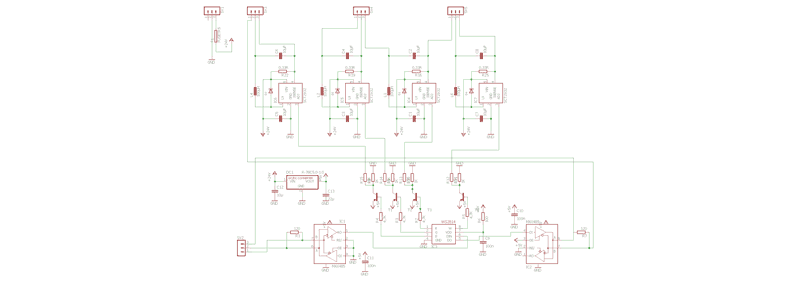

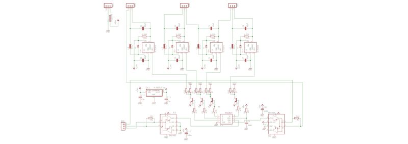

von Gerald B. (gerald_b)
Suche mal nach WS2811 Powerpixel schematic. Baue aber sicherheitshalber
das Fundstück vorher auf Lochraster oder Bredboard auf. Nur zur
Sicherheit, ob das ein "Maker", oder einer der Ahnung hat,
veröffentlicht hat.
Die von mir für den WS2811 gefundene Schaltung funktionierte bei WS2814
(aufgebohrte Variante mit 4 Kanälen) nämlich nicht. Nach etwas
Experimentieren kam ich dann auf Auskopplung mit pnp Transistoren. In
meinem Fall steuere ich getaktete KSQs an. Prinzipiell steht dir nach
der Auskopplung aber alles offen. Einfacher Vorwiderstand, analoge 2
pol. KSQ, analoge KSQ "zu Fuß" aufgebaut...
Ich habe mal meine Lösung für die WS2814 angehängt, vielleicht kannst
davon was für deine Belange entnehmen.
von Rainer W. (rawi)
Gerald B. schrieb:
Hast du selber einmal versucht, auf diesem Bild IRGENDETWAS zu
entziffern?

von Jörg R. (solar77)
Gibt es das auch in klein, blass und unscharf?

von J. T. (chaoskind)
Gerald B. schrieb:
> Wie man in den Wald hineinruft...
> entziffern?
Normalerweise mag ich solche Antworten ja auch überhaupt nicht, und
wollte schon etwas entsprechendes sagen, klickte dann aber doch mal aufs
Bild. Das Bild ist schon arg klein geworden, da ist Rainers Antwort
durchaus als angemessene Kritik zu sehen.
