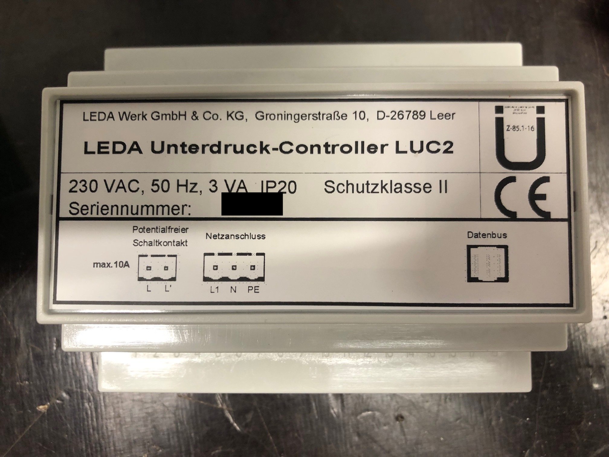

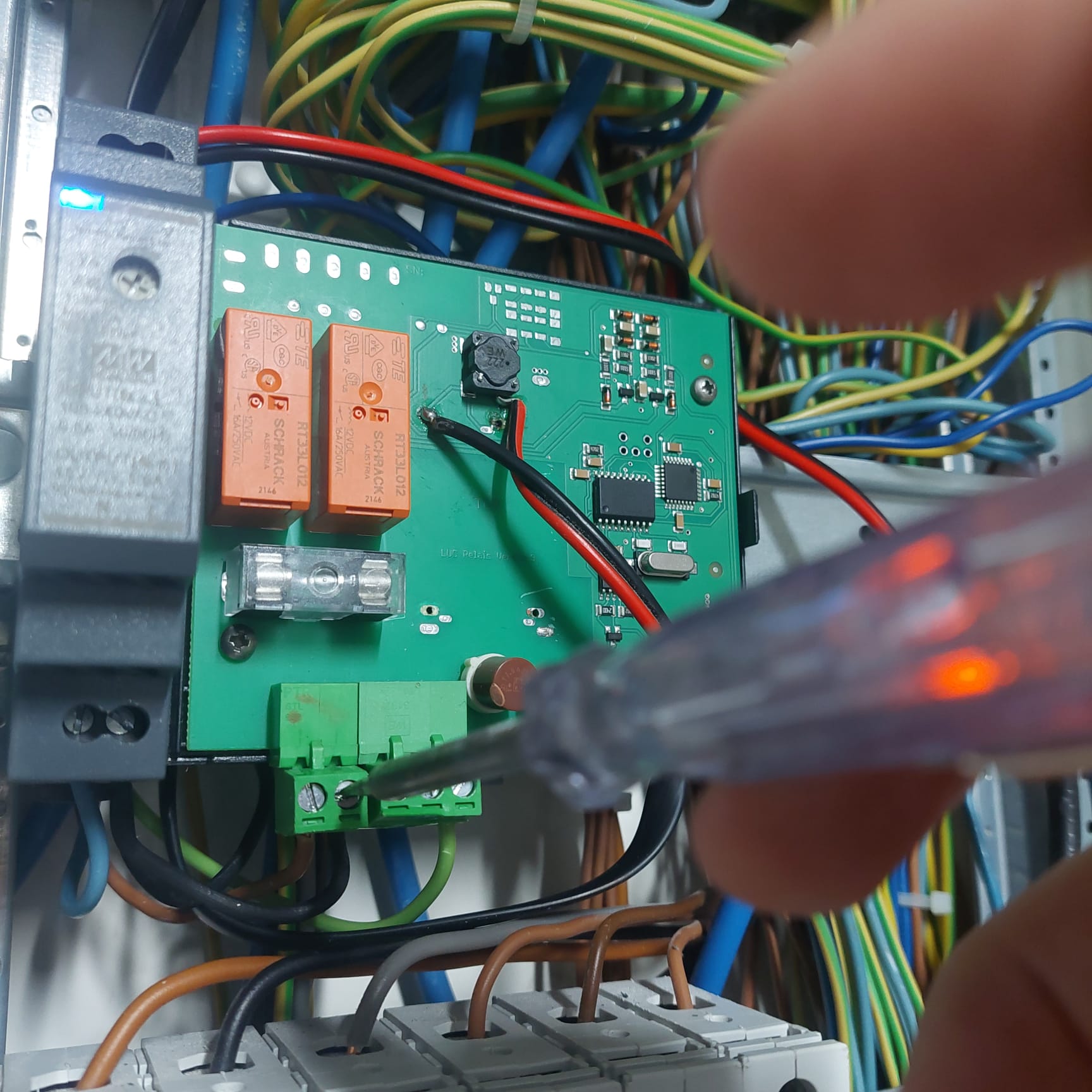

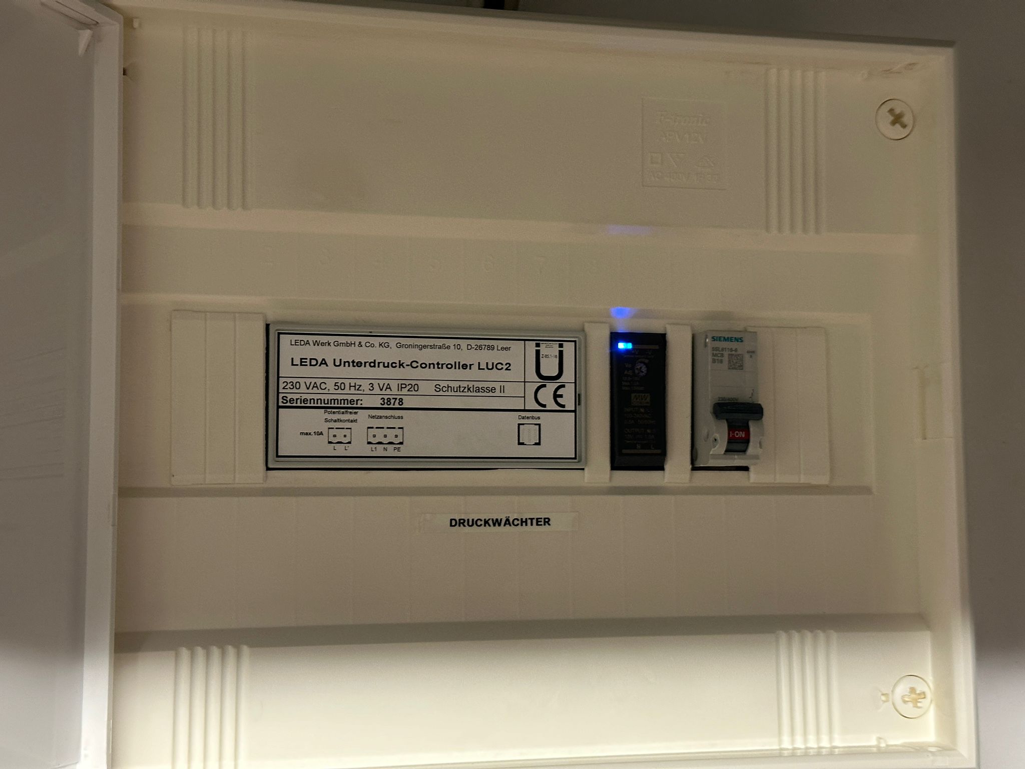

ich habe hier eine Schalteinheit für einen sog. Druckwächter Leda Luc 2.

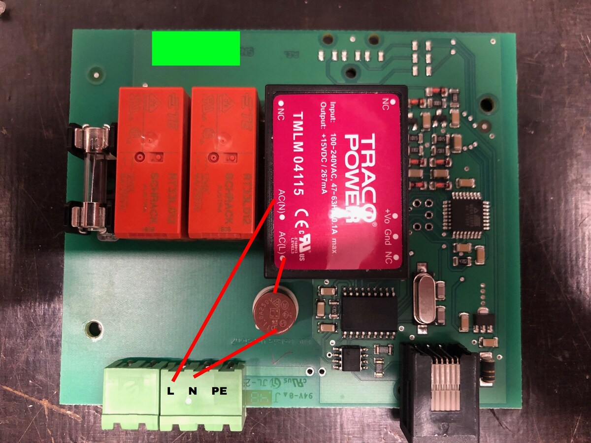

Die Schalteinheit enthält ein AC/DC Printnetzteil Traco TMLM 04115 und
ist meines Erachtens falsch angeschlossen. Schließt man L und N gemäß
Anleitung (s. Installationsanleitung oder Gehäusebild) an, wird L an den
Eingang AC(N) des Netzeils geführt und N geht über eine 1A Sicherung zu
AC(L).
Scheinbar ist das Netzteil oder dieses Setup sehr anfällig, denn dieses
fällt gerne Mal aus. Oft löst einfach die, im Netzteil verbaute träge 4A
Sicherung aus während die 1A Vorsicherung intakt bleibt.
Fragen:
- Sehe ich das richtig, dass es vertauscht ist und ist das am Ende egal
oder sollte L und N am Anschluss getauscht werden, damit es wieder
richtig ist?
- Ist es OK, dass die Vorsicherung durch die Vertauschung somit am N
hängt? Hat dies sicherheitstechnische Auswirkungen oder funktionale
Auswirkungen, sodass diese nicht auslöst?

Die Polarität ist egal, aber Traco  empfiehlt nicht ohne Grund eine
träge 3,15A Netzsicherung.

von Hacki (hacki)
Die linke 10A Feinsicherung, die am potentialfreien Kontakt der Relais
hängt bleibt intakt (Schaltet die Lüftungsanlage) und auch die kleine
Runde T1.0A230V, welche am Eingang vom Traco hängt ist intakt.
Laut Richi (und Datenblatt) hat das Printnetzteil eine T4A Sicherung. Ob
diese bei mir auch geflogen ist, muss ich erst prüfen.
https://www.richis-lab.de/TMLM04115.htm
Zitat: „ Eine derart große Sicherung ist notwendig, weil die folgenden
Kondensatoren keine Eingangsstrombegrenzung besitzen.“
Würde die T1.0A Sicherung nicht die Anforderung des Herstellers
übererfüllen oder ist die erwähnte träge 3.15A nochmal was anderes?

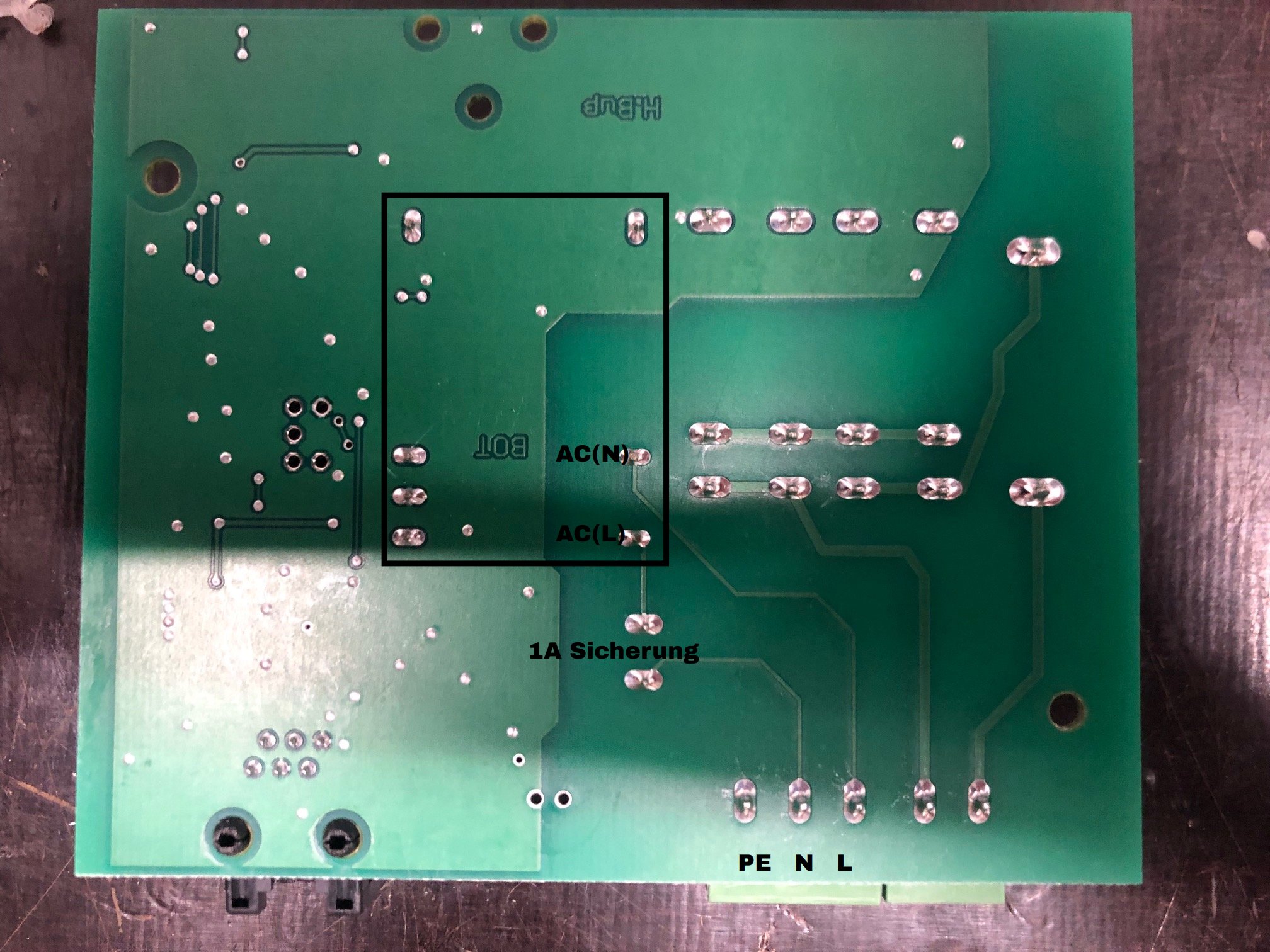

PE muss laut Hersteller angeschlossen werden. Das Gehäuse hat zwar eine
RJ11 Buchse, ist aber aus Kunststoff. Kann auch nicht sagen warum es bei
SK2 nötig ist. PE ist jedenfalls mit GND der DC Seite verbunden. Könnte
das Evtl auch ein Problem sein?

von HaJo (hajohausb)
Wo denn da? Die Top-Leiterbahn geht zu einer der beiden fetten
Durchkontaktierungen, die andere hängt Bottom an GND, eine Brücke sehe
ich nicht.
> Könnte das Evtl auch ein Problem sein?
Nur wenn irgendwo eine potenzialfreie Versorgung benötigt wird.
von Hacki (hacki)
HaJo schrieb:
> ich nicht.
War ich wieder zu vorschnell. PE ist weder sichtbar noch unsichtbar mit
GND verbunden. Hatte ich falsch in Erinnerung. Sorry für die Verwirrung.

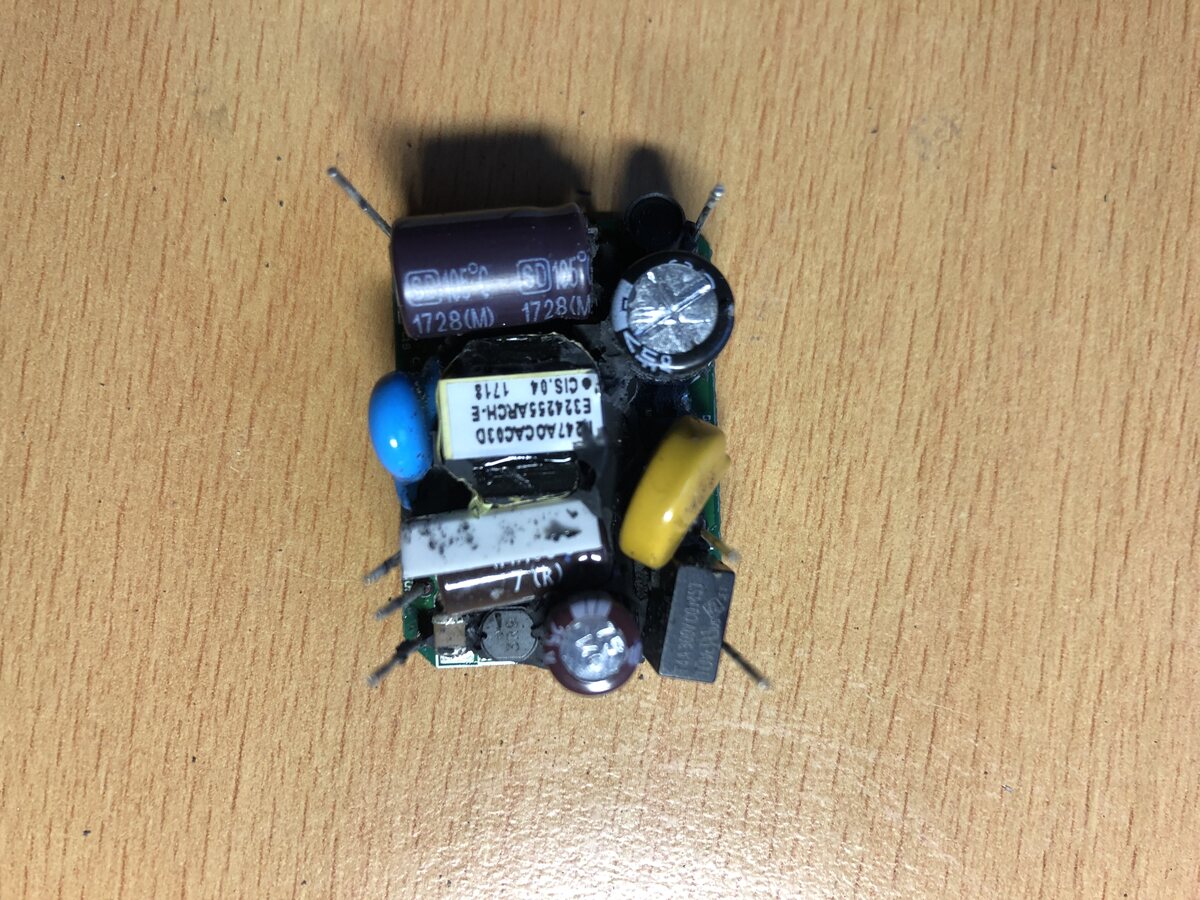

von Hacki (hacki)
Ich werde das Netzteil nach Austausch zerlegen und prüfen. Statt 2€ ist
man hier 20€ los. Natürlich könnte man auch ein externes Netzteil
verwenden und nur 15V in das Gerät führen. Da das Gerät Kohlenmonoxid
Vergiftungen verhindern soll, wollte ich komplett bei den originalen
Komponenten bleiben. Zumindest bilde ich mir ein, dass das besser wäre.

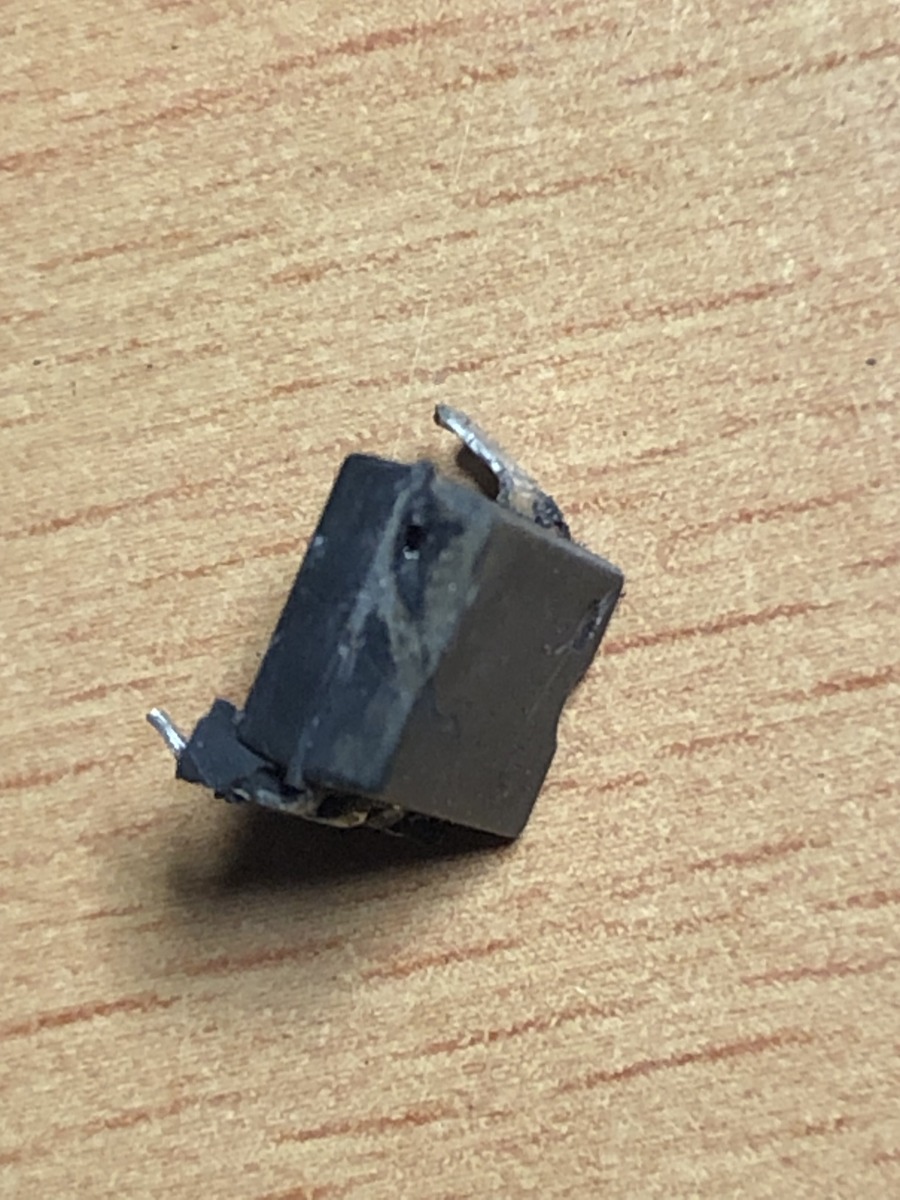

von Peter D. (peda)
Jens M. schrieb:
> Also, wenn dein Netzteil so grande versagt wie das von Richi zerlegte,
> dann hast du Probleme am Netz (Transienten o.ä.).
Daß der Elko 4,7µF taub geworden ist, kann aber nicht am Netz liegen.
Das ist entweder ein Chargenproblem oder irgendwas ist falsch
dimensioniert.
Die beiden Relais brauchen 70mA, mit 270mA ist das Netzteil auch
reichlich dimensioniert.
Ein externes (lineares) 15V Netzteil dürfte die optimale Lösung sein.
Wenn der Anschluss korrekt ist (L da wo es markiert ist) UND die
Sicherung löst aus,
dann ist nur ein kleiner Bereich der Platine weiterhin unter
Netzspannung.
Wenn'S vertauscht ist, und es wird ausgelöst: Ist weiterhin der gesamte
Bereich Klemme, PCB-Leiterbahn, Wandler Lötpins, und die weiterführende
Leiterbahn unter Netzspannung.
Ergo ein weit größerer Bereich, mit mehr nicht abgedeckten Lötpins, UND
deshalb haben die Bewerter in der Diskussion der funktionalen Sicherheit
wohl klar für die Anschlussfolge plädiert.
Sowas wirst Du natürlich nie in uC.net fertig diskutiert kriegen .-)
Andrew T. schrieb:
> Wenn der Anschluss korrekt ist (L da wo es markiert ist) ...
> Wenn'S vertauscht ist ...
Hast du das 2. Bild von der Unterseite mal angesehen? Wenn da die
externe 1A Sicherung (im N) auslöst, dann ist sogar noch die Leiterbahn
zwischen Sicherung und Netzteil auf L-Potential.
Andrew T. schrieb:
> UND deshalb haben die Bewerter in der Diskussion der funktionalen
> Sicherheit wohl klar für die Anschlussfolge plädiert.
Wenn ich mir den Aufkleber so anschaue, wo sogar noch die Klemmenbilder
und die RJ45-Buchse JPEG-Artefakte (Pixel) haben, dann würde ich sagen,
da hat überhaupt keiner irgendwas gedacht, als er diesen Aufkleber
gemacht hat.

Verständlich schreiben wohl auch nicht. Denn du schreibst von
irgendwelchen Markierungen, von denen Hacki viele in die Bilder gemacht
hat, erwähnst aber den Aufkleber und dessen Beschrifung mit keinem Wort.
Ich nehme damit auch das mit dem Aufkleber zurück. Da hat sich durchaus
wer was bei der Pinbelegung gedacht, aber nichts beim Einfügen der
pixeligen Stecker.
von Hacki (hacki)
Ich bin nicht mehr sicher, ob ich euch folgen kann. Sind meine
Markierungen inkorrekt? Hat der Hersteller alles richtig gemacht in
Bezug auf L/N Anschluss oder hat er es wie von mir gefragt vertauscht
dokumentiert? Und würdet ihr mir empfehlen L und N am Stecker zu
tauschen?
Bin grade nicht mehr so sicher nach euren Kommentaren.
von Michael B. (laberkopp)
Hacki schrieb:
> Und würdet ihr mir empfehlen L und N am Stecker zu tauschen?
Es ist dank Wechselstrom egal, wo L und N angeschlossen werden. Die
Geräte dürfen nicht auf 'richtiger' Belegung bestehen. Ein Schukostecker
könnte auch gedreht werden.
Der Hersteller hat dabei keinen Fehler gemacht. Das Netzteil durfte
wegen dem empfindlichen TNY kaputt gehen, der nicht ausreichend
geschützt ist,,das kann man als Fehler dem Hersteller ankreiden. Daher
hilft etwas extra-Schutz. Den kann man dazulöten im Gerät, oder auch
fliegend davor bauen. Die 2 Bauteile brauchen kein extra-Gehäuse.
Letztlich sterben die Dinger aber wegen Netzstörungen in deinem Haus. In
einem sauberen Netz würden sie wohl länger leben - bis die Elkos platt
sind.
Hacki schrieb:
> Hat der Hersteller alles richtig gemacht in Bezug auf L/N Anschluss oder
> hat er es wie von mir gefragt vertauscht dokumentiert?
Es geht bei dieser Diskussion um die Form des Punktes auf dem i.
Von der Funktion her ist es völlig schnuppe, wenn L und N vertauscht
sind.
Von der Sicherheit her kann man mit dem Anschluss wie auf dem Aufkleber
vorgesehen möglicherweise einen Unbedarften, der gedankenlos in ein
eingeschaltetes elektrisches Gerät fasst, vor einem Stromschlag
schützen.

von Hacki (hacki)
Status: Mit dem neuen Netzteil funktioniert die Schalteinheit wieder.
Altes Netzteil: Optisch macht es einen unauffälligen Eindruck und auch
die T4
Sicherung ist intakt. Habt ihr Vorschläge, was ich als nächstes prüfen
soll?
von Jens M. (schuchkleisser)
Das ist ein TNY-Netzteil.
Das Ding ist notorisch anfällig, aber billig und einfach und daher
verbreitet.
Also riech mal am IC...
von Hacki (hacki)
Bei genauerer Betrachtung sieht man hier ein kleines Loch und
Verbrennung(?)spuren an dem Eck. Das Füßchen hab ich beim Ausbau
abgerissen.
Für ein 1300€ Gerät natürlich bitter.
von H. H. (Gast)
> Verbrennung(?)spuren an dem Eck vom TNY.
Dann wird wohl die Primärwicklung des Trafos als Sicherung gewirkt
haben, schneller als die T4A und die T1A.

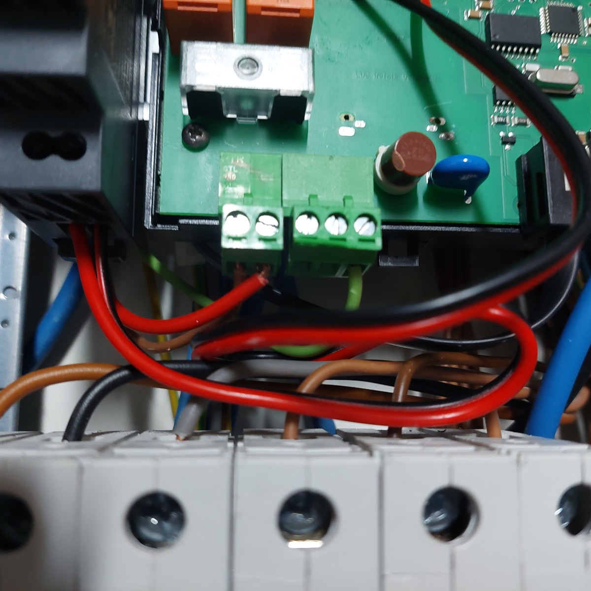

von Martin W. (martin_w577)
Guten Tag zusammen,
Ich habe wie hier beschrieben mir den externen Mean Well Netztrafo
besorgt. In diesen oben Nullleiter/Phase angeschlossen, beim Output
unten ein neues Kabel angeschlossen und dieses an die Platine angelötet,
wo vorher der Traco Trafo entfernt  wurde. Den PE hab ich als einziges
Kabel beim Input (3 Anschlüsse) einfach im Eingangsstecker gelassen
(nicht relevant). Beim Output Stecker der Platine (2 Anschlüsse) habe
ich die Greatzbrücke der Phase mit einem flexiblen Kabel zum Input des
Mean Well (V-) wiederhergestellt. Der Platinen Ausgang läuft dann zur
Steckdose der Lüftungsanlage. Wenn ich wieder die Sicherung reinmache,
fliegt diese jetzt sofort. Kann mir jemand sagen, was hier falsch ist?
Besten Dank.
VG Martin
von Hacki (hacki)
Martin W. schrieb:
> Guten Tag zusammen,
> Besten Dank.
> VG Martin
Eine Steckverbindung würde ich persönlich bevorzugen. Den roten Draht
würde ich keinesfalls als Aussenleiter nutzen. Entsprechend schwarz mit
ausreichendem Querschnitt wählen.
von H. H. (Gast)
Du hast beim Netzteil Eingang und Ausgang vertauscht! Das ist jetzt für
die Tonne.
Du hast das deutlich sichtbare N, L, +V und -V übersehen und 230V an den
Ausgang des Netzteils angeschlossen. Das hat jetzt den magischen Rauch
rausgelassen und muss ersetzt werden.
Wat?
Am Netzteil kommen (wenn man es richtig benutzt) 15VDC raus, die müssen
da angeschlossen werden wo in der Schaltung original der Ausgang des
Netzteils war.
Das ist beim alten Netzteilblock rechts unten +Vo (+V) und GND (-V).
Eine Graetzbrücke gibt es nicht in diesem Gerät, denn es wird mittels DC
versorgt, keine Notwendigkeit für einen Gleichrichter.
Der Ausgang der Maschine ist potentialfrei, die Relais arbeiten nur als
Kontakte. Da brauchst und solltest du m.E. nichts verändern.

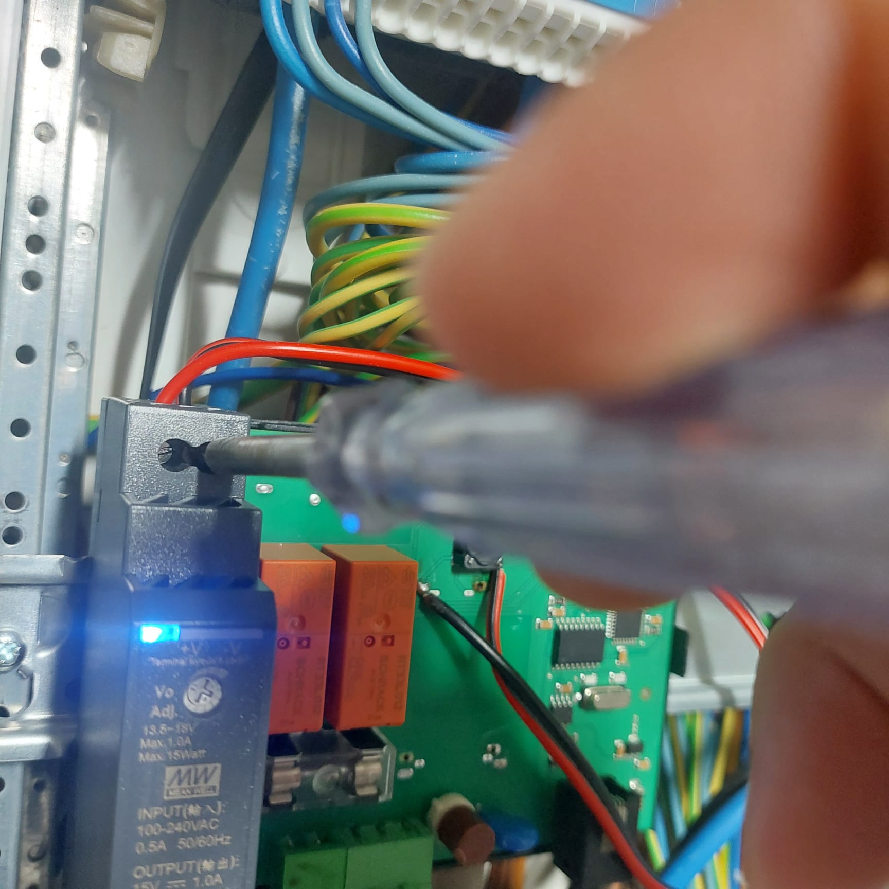

Guten Tag zusammen,
erstmal besten Dank für Eure Antworten.
Lehrgeld habe ich bezahlt, ein neuer Trafo musste her und ich hab
diesmal die Anschlüsse richtig herum gesetzt. Das blaue LED vom Trafo
ist jetzt auch auf blau. Meine Steckdose ist leider immer noch tot. Ist
doch was anderes auf der Steuerplatine kaputt?
Besten Dank für Eure Ideen!
Viele Grüße
Martin
Kuck nochmal, wo du den Netzteilausgang angeschlossen hast.
edit: Mir fällt gerade auf, das du im ersten Post ein anderes Board
hattest als du jetzt zeigst.
von Justus S. (jussa)
ist ja auch nicht der ursprüngliche TO
Oh kucke mal, das hab ich gar nicht bemerkt.
Martin W. schrieb:
> Ist
Ist die Sicherung ok? Irgendeine Reaktion der Schaltung sichtbar
(leuchtet oder klickt was)?
So Relais können auch kaputtgehen, als mechanisches Teil halt.
Dann klickts evtl. noch, aber der Kontakt ist schlecht.
Plus: du hast anscheinend die Lötaugen des Traco rausgerissen.
Wenn die als Übergang von der Ober- zur Unterseite dienen, ist da eben
keiner mehr. Drahtbrücke könnte helfen...
