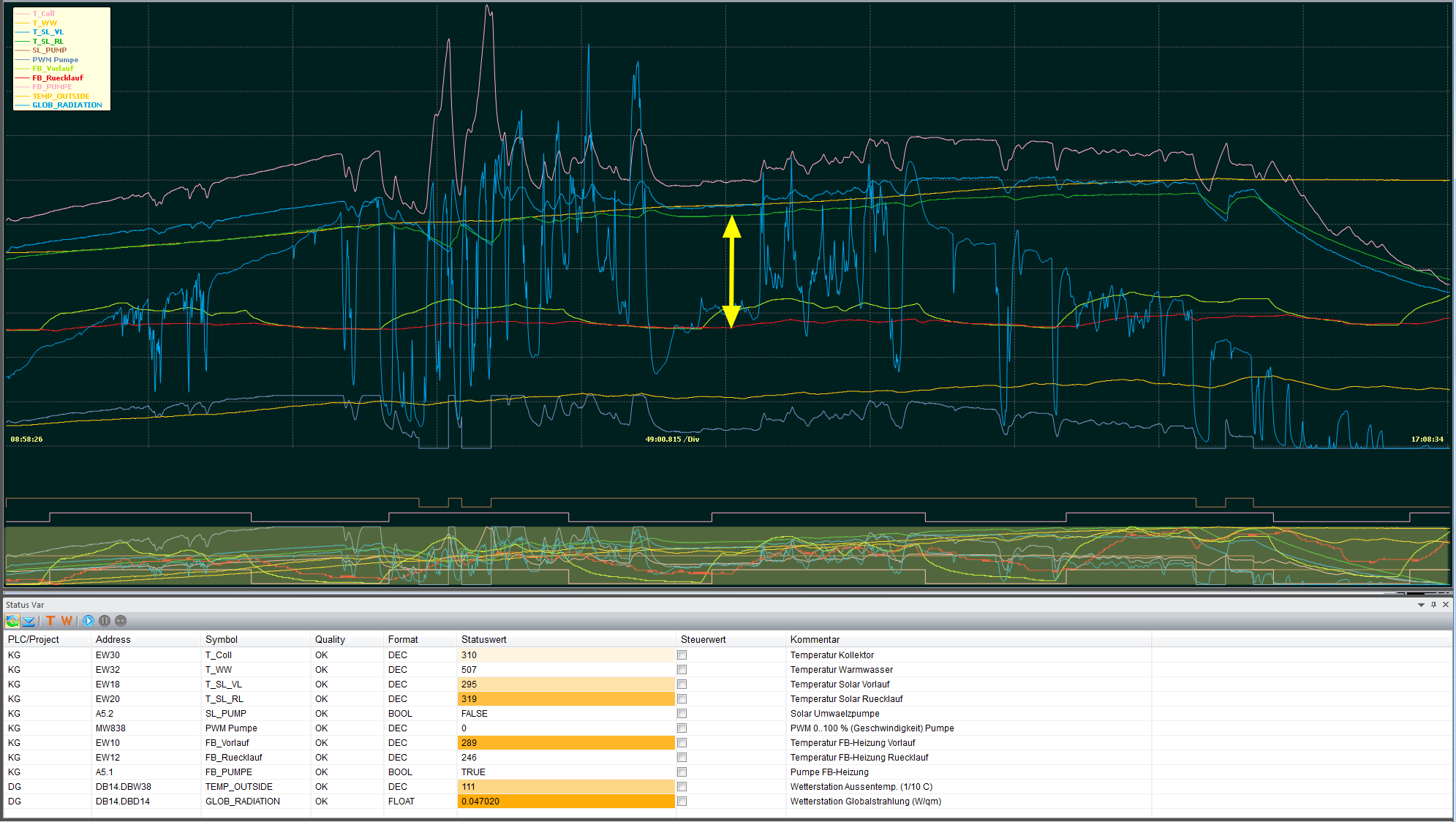

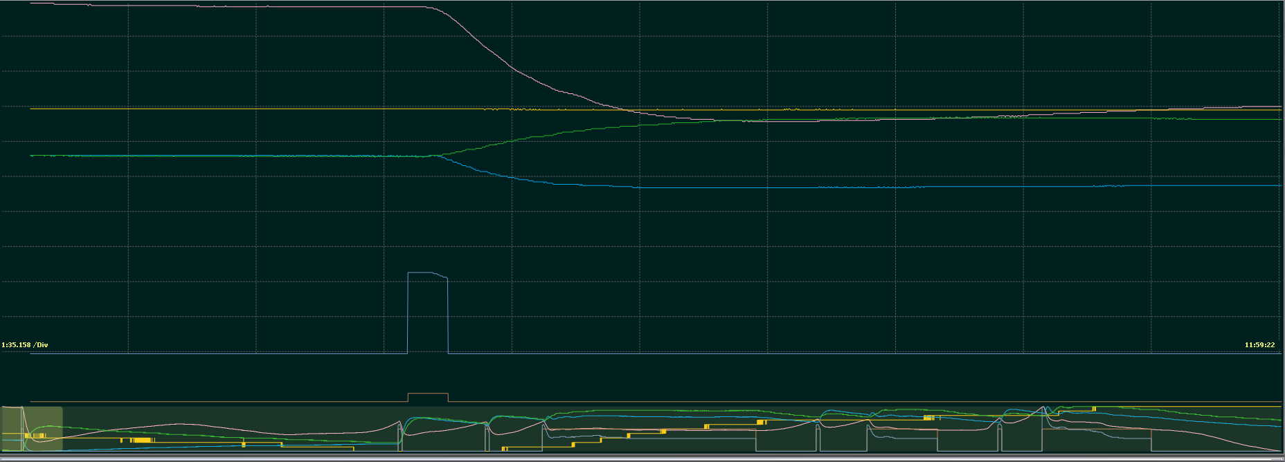

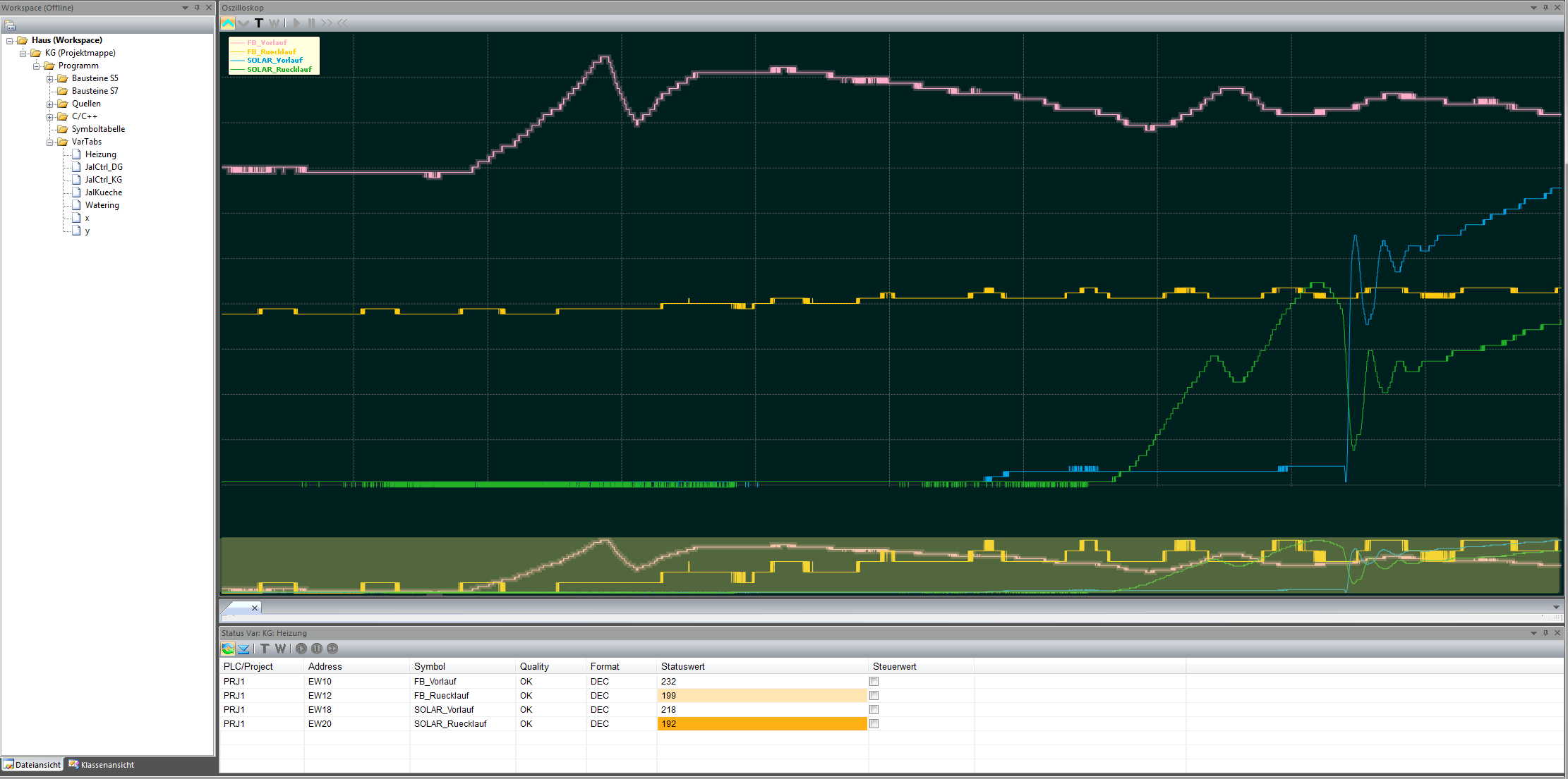

Anbei noch eine Aufzeichnung von heute morgen nach Sonnenaufgang (nachts
-5  Grad, aktuell ca. 0 Grad, sonniges Wetter)
Im Auschnitt wird ein Temperaturbereich von 15 bis 25 Grad angezeigt.
Die blaue Linie ist die Solarthermie Vorlauftemperatur, die grüne die
Rücklauftemperatur (gemessen am Rohr). Die anderen Fühler kann ich nicht
anzeigen, da die nicht an meiner Steuerung angeschlossen sind.
Ich habe aber beobachtet, dass der Fühler am Kollektor bereits 40 Grad
anzeigt, unten am Vorlauf über längere Zeit aber immer noch nur 16 Grad
gemessen werden. (Pumpe war bereits an)
Hier habe ich allerdings noch einen anderen Verdacht: War eine Leitung
über Nacht eingefroren; ist zu wenig Frostschutz im Medium??

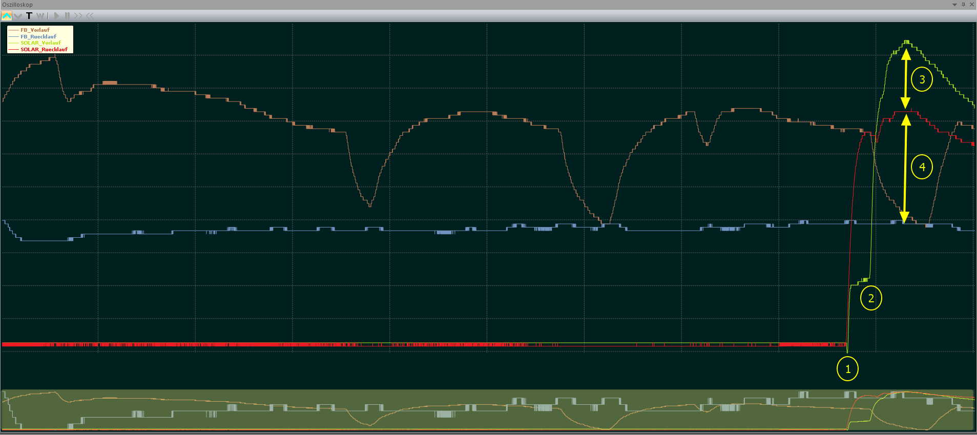

zum Thema "Rücklaufanhebung"
hab jetzt um 12:00 mal die Werte überprüft.
Der Rücklauf der Solarthermie ist jetzt bereits um 5 Grad höher als der
Rücklauf der FB-Heizung. Wenn ich dieses Delta für die FB-Heizung nutzen
würde, könnte ich den ganzen Nachmittag für fast umsonst heizen.
äußere Bedingungen: -1.8 Grad, sonnig
..soweit die (meine) Theorie ;)

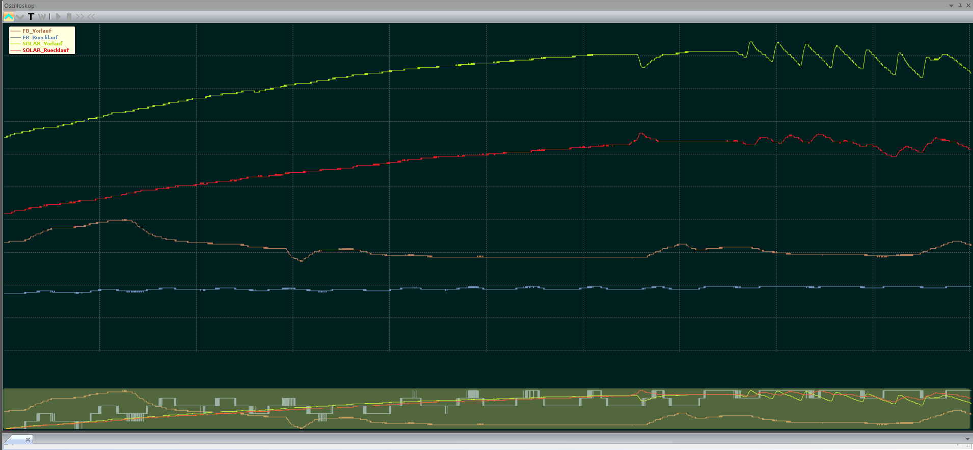

von Richard (nbger)

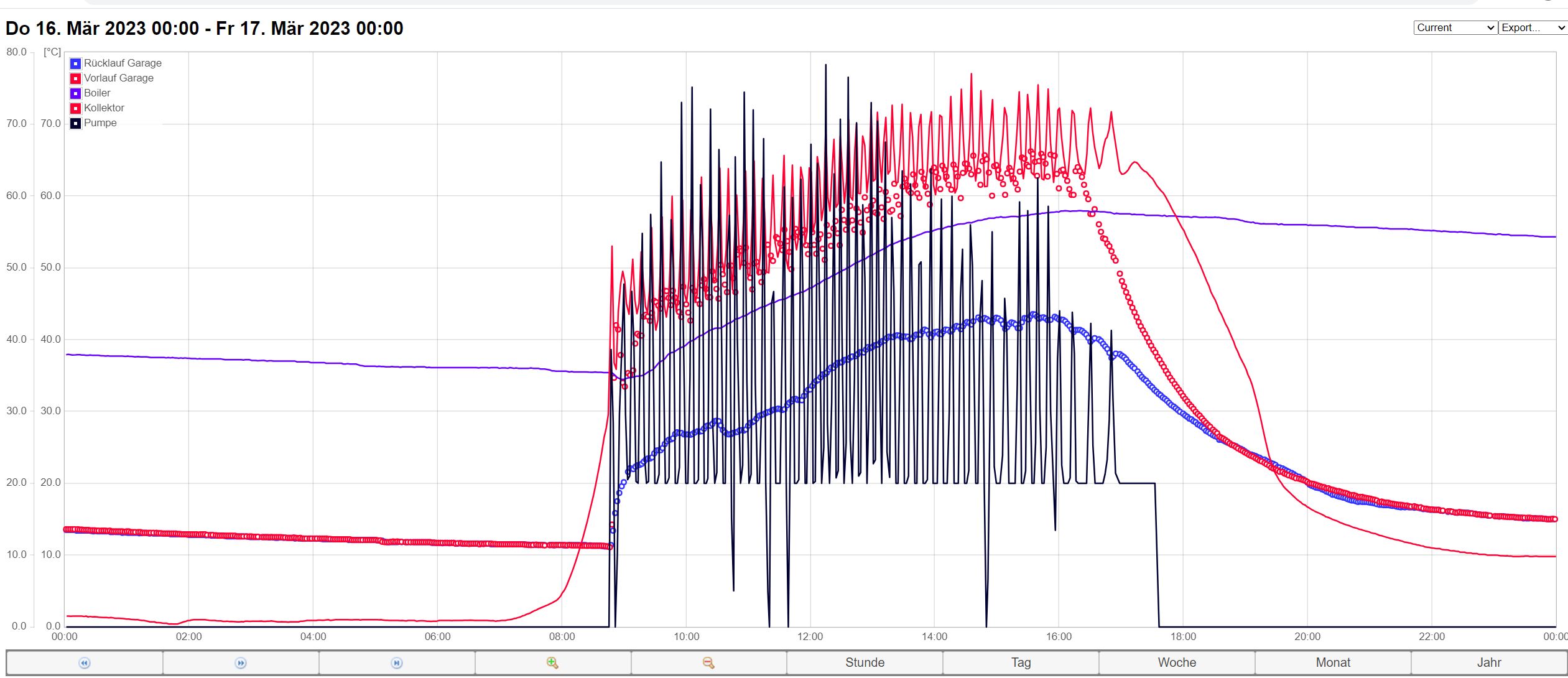

anbei noch mal ein Screenshot der Aufzeichnung seit Mittag. Die grüne
Linie ist der Solarvorlauf, dir rote der Rücklauf.
Man sieht: nachmittags wird es immer wärmer und der Rücklauf folgt der
Vorlauftemperatur mit ca. 5 Grad Abstand (der Speicher heizt auf).
Später wird der Verlauf zackig. Da schaltet die Pumpe immer wieder ab.
Ich hatte ja das Delta erhöht in der Solarsteuerung (Delta zwischen Dach
und Speicher). Wahrscheinlich schaltet die Pumpe jetzt zu früh ab, da ja
immer noch ein Delta zwischen Vorlauf und Rücklauf zu sehen ist. Würde
die Pumpe weiterlaufen, sollte sich bei konstanten Sonnenschein und
Vorlauftemperatur
die Rücklauftemperatur langsam der Vorlauftemperatur annähern.

Workaround:
- Die bisherige Solarsteuerung "NAU 1020" bleibt drin.
- Den Ausgang für die Pumpe führe ich nicht mehr direkt auf die Pumpe,
sondern auf ein Relais meiner Steuerung
- Meine Steuerung überwacht die Rohrtemperaturen Vorlauf/Rücklauf am
Speicher und kann Relais öffnen bei zu geringem Delta. damit wird
stundenlanges Nachlaufen der Pumpe vermieden
- Die Delta-Parameter der Originalsteuerung ändere ich auf minimale
Werte, damit die die Pumpe länger laufen lässt. Damit erreiche ich, dass
- solange das Delta bei den Rohrtemperaturen groß genug ist - der
Speicher weiter aufgeheizt wird.
Mit Programmieren habe ich schon angefangen; am WE wird umverdrahtet und
getestet; ich berichte dann über das Ergebnis
Vorteil ist, dass alle Sicherheitsfunktionen der alten Steuerung
erhalten bleiben. Wenn diese entscheidet, dass die Pumpe abgeschaltet
werden muss (z.B. bei Übertemperatur), kann auch meine Steuerung die
Pumpe nicht anschalten. Falls die alte Steuerung die Geschwindigkeit der
Pumpe regeln kann, bleibt auch diese Funktion erhalten

auch das ist falsch!
ich habe die Deltas bereits erhöht; die Pumpe schaltet dann ab...schön!
aber nach meinen Charts oft viel zu früh (habe ich gepostet und erklärt!
das Vorlaufwasser und Rücklaufwasser hat dann bei Abschaltung noch ein
Delta von 5 Grad...verlorene Energie!

von Richard (nbger)

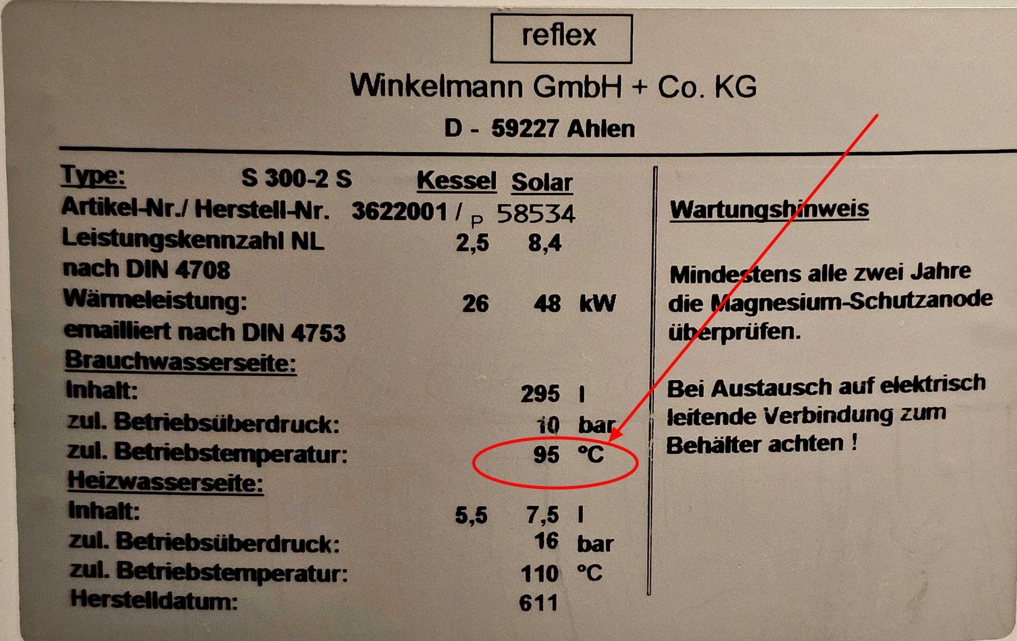

Lothar M. schrieb:
> David G. schrieb:
>> Unter Druck kocht Wasser auch nicht bei 100 grad sondern bei etwas
>> höherer Temperatur.
> Weil bei mir das Ganze auf einen Hygieneheizungsspeicher mit 1,7 bar
> Überdruck (max. 2,5 bar) geht, erfolgt die Abschaltung der Pumpe erst
> bei 110°C Wassertemperatur. Da merkt man schnell, wenn der
> Brauchwassermischer (Temperaturbegrenzer) fürs Warmwasser klemmt.
siehe Anhang!

@ Richard hier erfasse ich die Vorlauftemperatur direkt vor dem Boiler.
Solange die kälter als der Boiler ist startet die Pumpe erst mit 10K
über Boiler, anderenfalls 5K. Die Pumpe taktet im Abhängigkeit der
Temperaturdifferenz mit 2-20s über 40s. Die Zeiten würden bei Deinen
Rohren sicher anders aussehen, sorgen aber dafür das der Vorlauf immer
höher als der Boiler ist und die Pumpe weniger Strom verballert.

Die Messung ist nicht statt sondern zusätzlich zur Kollektortemperatur.
Es geht darum die Pumpe erst ein zu schalten wenn im Kollektor genügend
Energie ist. Damit nicht die Pumpe das kalte Wasser im Rohr in den
Boiler pumpt um dann wieder aus zu schalten weil der Kollektor schon
wieder kalt ist.
Das sie getaktet wird liegt daran das sie nicht drehzahlgesteuert werden
sollte (Datenblatt). Dafür kostet sie nur einen Bruchteil und lebt
länger da sie keine Elektronik hat. Das sie nur maximal 50% ED hat liegt

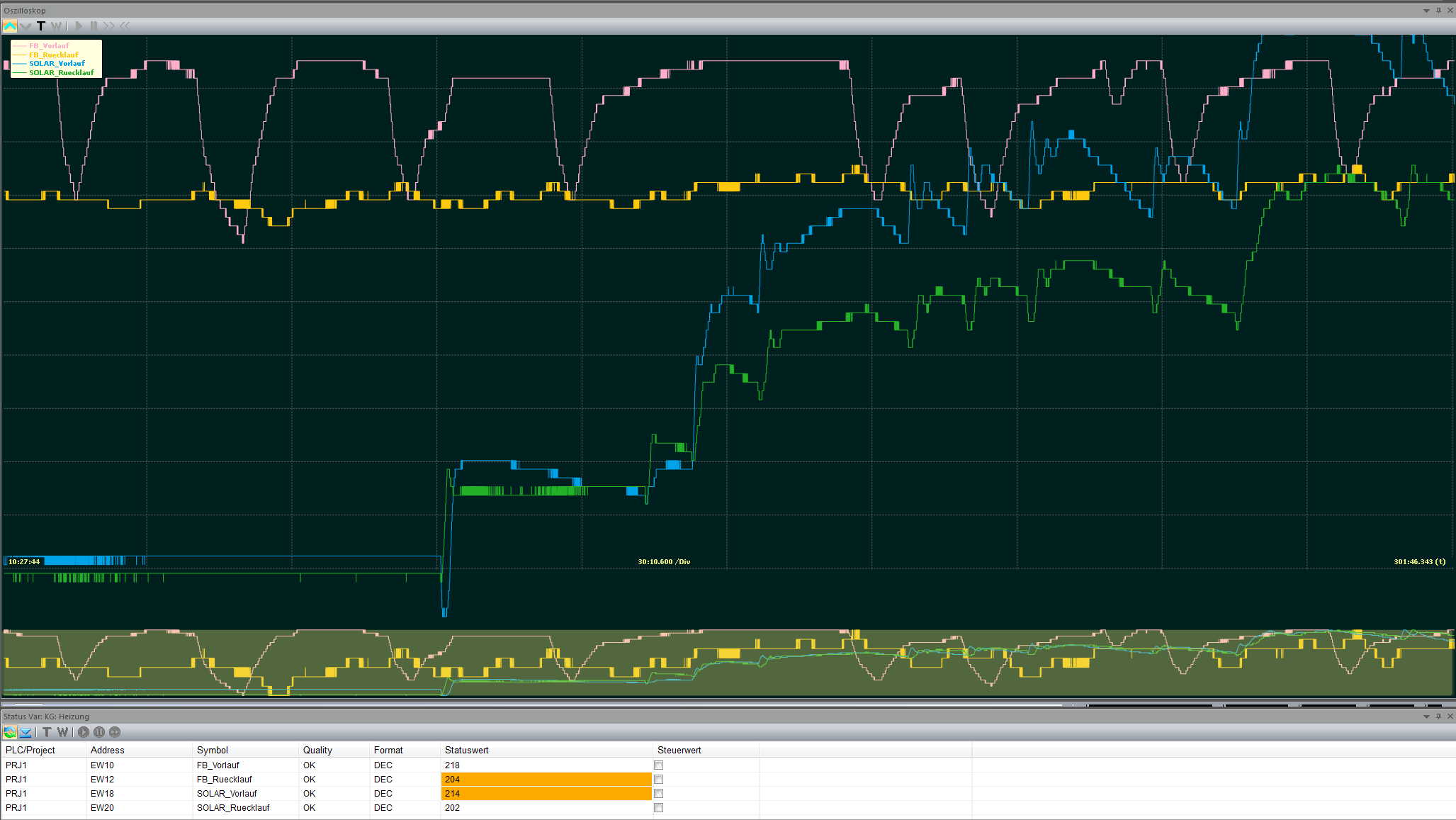

von Richard (nbger)
Heinz R. schrieb:
> In meinen Augen sind das Werbeversprechen - an Tagen wie heute, wo kaum
> Sonne runter kommt - da frisst doch alleine der Verlust der verlegten
> ST-Leitungen fast alles auf?
> Rücklaufanhebung mag vielleicht im Oktober und März sinnvoll
> funktionieren - aber ansonsten?
an Tagen wie heute macht es keinen Sinn! Da kommst nichts von der
Solarthermie. Die Pumpe sprange den ganzen Tag nicht an.
Aber, warum ich so drauf rumreite...ich habe vor 2 Tagen mal ne
Aufzeichnung gemacht. Da hatte es Außentemperaturen auch nur um 0 Grad,
aber es war weitgehend sonnig.
Das Warmwasser wurde über den Tagesverlauf auf fast 40 Grad gewärmt
(ohne Heizungsunterstützung).
Aber ich will eigentlich nicht das Warmwasser als Puffer nutzen, sondern
den Solarrücklauf. Der Rücklauf kann ja nicht kälter werden als die
Temperatur im Warmwasserspeicher. Das führt dazu, dass ziemlich warmes
Wasser wieder hoch aufs Dach gepumpt wird.
Ich hänge nochmal die Aufzeichnung an.
Die Aufzeichnung startet ungefähr um 12 und zeigt den Verlauf des
Nachmittags. Der Warmwasserspeicher wird stetig aufgeladen, was die rote
Rücklauflinie zeigt. Erst später am Nachmittag(sieht man an der
Zackenlinie), reicht die Wärme im Kollektor nicht mehr, um den Speicher
weiter aufzuladen; Die Pumpe geht immer wieder aus.
Ich habe jetzt leider keine Achsenbeschriftung mehr in der Aufzeichnung,
aber die rote Linie ging auf ca. 35 Grad hoch. Diese 35 Grad werden ja
wieder auf's Dach gepumpt, solange dort die Temperatur noch etwas höher
ist.
Im Vergleich dazu die blaue Linie, welche die Rücklauftemperatur der
Fußbodenheizung zeigt, die irgendwo bei 20 Grad war. Momentan sind diese
beiden Kreise vollständig getrennt. Meine Idee ist jetzt (während die
Solarpumpe läuft), die Rücklauftemperatur der Solarthermie dazu zu
nutzen, die Rücklauftemperatur im Heizkreis anzuheben.
Das hätte dazu geführt, dass ich während des ganzen Nachmittags kaum
Heizenergie verbraucht hätte. Soweit (meine) Theorie.
Das scheint (laut meiner Aufzeichnung) auch an kalten Wintertagen zu
funktionieren, umso besser wahrscheinlich, wenn es draußen nicht ganz so
kalt ist.

ich versuch's nochmal zu erklären anhand der Aufzeichnung von gerade
eben.
Kalter Januartag um die 0 Grad, Außentemperatur, bewölkt, aber gerade
hatte die Wolkendecke kurz aufgerissen.
die rote Linie ist die Solar Rücklauf-Temperatur (gemessen am Speicher)
die grüne Linie ist die Solar Vorlauf-Temperatur (gemessen am Speicher)
die braune Linie ist die Fußbodenheizung Vorlauf-Temperatur
die blaue Linie ist die Fußbodenheizung Rücklauf-Temperatur
bei 1) schaltet die Solarpumpe ein
man sieht, dass zuerst die RL-Temp hochgeht. Im Speicher unten ist das
Wasser wohl noch etwas wärmer gewesen als das Wasser in den Rohren
bei 2) kommt das warme Wasser vom Kollektor unten am Speicher an
ab da sieht man auch, dass die RL-Temperatur mit einem Delta der
Vorlauftemperatur folgt. Der Warmwasserspeicher wird aufgewärmt.
zu 3)
das ist das Delta zwischen VL- und RL-Temperatur der Solarthermie.
Solange es ein Delta gibt, bedeutet es, dass das Wasser im Speicher
erwärmt wird (solange die Pumpe läuft)
zu 4)
die rote Linie zeigt auch die Temperatur des Solar-RL, was zurück zum
Kollektor fließt. Diese Temperatur ist höher als die Temperatur des RL
des Heizkreislaufes.
Mit dieser Rest-Energie könnte man meiner Meinung nach den RL des
Heizkreislaufes erhöhen, bevor es von der Gasheizung/Wärmepumpe
aufgeheizt wird. Dann hätte die Heizung weniger zu tun; sprich weniger
Verbrauch
die Temperatur des Solarrücklaufs würde dadurch niedriger, bevor er in
den Kollektor zurückläuft. Das könnte dazu führen, dass der Kollektor
mehr Energie aufnehmen könnte, da das Delta größer ist.

Bei meinem Boiler funktioniert das übrigens ganz gut mit den Schichten
VL / RL Garage, die gepunkteten Linien - ich hatte an den Rohren zum
Kollektor gemessen - deshalb Garage
(PV-Pumpe und Steuerung waren in der Garage)
Man sieht auch schön wie die Pumpe immer auf 20% runter moduliert wird,
damit das Wasser im Kollektor heisser wird

von Richard (nbger)

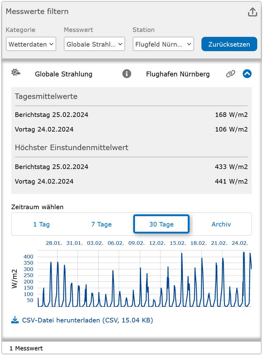

Heute mal für ein paar Stunden die Aufzeichnung laufen lassen.
Außentemperaturen heute um die 0 Grad. Hochnebel, kaum Sonne.
ab ca. 12:00 ist -obwohl immer noch Hochnebel- die Solarpumpe
angesprungen. Als Workaround für das anfängliche Problem habe ich jetzt
das dT zwischen Temperatur Kollektor und Speicher auf 10 Kelvin erhöht,
ab wann die Pumpe anspringt. Das scheint für die aktuelle Wetterlage gut
zu passen. In der Aufzeichnung ist zu sehen, dass die VL-Temp. der
Solarthermie meistens höher ist als die RL-Temp, also keine Wärme aus
dem Speicher gezogen wird.
Ab ca. 14:30 ist die Hochnebeldecke etwas aufgerissen, was zu höheren
Temperaturen in der Solarthermie geführt hat. (Aber leider nur für eine
halbe Stunde). In dieser Zeit habe ich eine globale Solarstrahlung
zwischen 90 und 170 W/qm gemessen. Zum Vergleich: Im Sommer wären es -
soweit ich weiß - über 1000 W/qm.
Man sieht auch, dass es heute für eine Rücklaufanhebung des
Heizkreislaufes nicht gereicht hätte.

Richard R. schrieb:
> woher nimmst Du diese Gewissheit???
> wenn das so wäre, warum sind dann alle Bauteile für Solar immer bis 110
> Grad spezifiziert?
woher ich das nehme?  Ich hatte selber eine ST-Anlage
Ob sie jetzt auf 90° oder1 110° spezifiziert sind, kaum ein Unterschied
Auch 130° ist jetzt nicht die Höllentemperatur...
Aber woher sollen so hohe Temperaturen kommen?
Der WMZ sitzt im Vorlauf vom Boiler zur ST-Anlage - Dein Boiler hat
siche r keine 110°
Dem PT-Irgendwas-Fühler im Rücklauf sind selbst 500° egal

Heute morgen umverdrahtet und meine eigene ST-Steuerung in Betrieb
genommen.
Ist jetzt in der Erprobungsphase.
Anbei ein paar Screenshots von heute
(äußere Bedingungen: 7..8 Grad, überwiegend wolkig)
1. Eine Übersicht über den ganzen Tag
2. Zoom ins erste Einschalten:
Hier war der Kollektor warm, es schien aber keine Sonne.
Als die Pumpe anging, ging die Kollektor-Temperatur sofort in den
Keller.
Die Vorlauf-Temperatur ging auch runter, weil die Rohre kalt waren.
Die Rücklauf-Temperatur ging aber hoch, weil noch Restwärme vom Vortag
im Speicher war und dadurch das Rücklauf-Rohr angewärmt hat
Im Verlauf des Tages gab es mehrere Einschaltversuche. 3 mal ging die
Pumpe auch in Dauerbetrieb, allerdings bei sehr niedrigen Temperaturen.
heute haben sich schon 2 Erkenntisse ergeben:
1. Die alte Solarsteuerung NAU 1020 hatte wohl ein Problem/einen
Schaden.
Ich hatte mich ja gewundert, dass bei laufender Pumpe zwischen
Kollektortemp. und Vorlauf-Temp. unten im Keller oft eine Differenz von
10 Grad war. An meinen Analogeingängen mit den selben Sensoren (PT1000)
sind es nur ca. 1 Grad, was viel realistischer ist. Die Steuerung hätte
ich wahrscheinlich eh ersetzen müssen
2. Ich habe aktuell ziemlich geringe Temperaturdifferenzen parametriert,
ab wann die Pumpe abgeschaltet wird. Das lohnt sich bei den niedrigen
Temperaturen aber nicht. Das Warmwasser wurde nur um ca. 2 Grad erwärmt,
was rein rechnerisch einem Ertrag von nur 0.7 kWh entspricht (300l, 2K,
1.16 Wh/l).
Die Limits werde ich höher setzen

in der S7 kann ich einen PID-Regler per Software realisieren; das ist
kein großes Ding.
Aber für die Solarthermie halte ich das eigentlich für übertrieben.
Ich berechne stattdessen den PWM-Wert für die Pumpe anhand der
Temperaturdifferenz zwischen Kollektor und Warmwasser; da scheinen ganz
vernünftige Werte herauszukommen.
Ich habe mich dabei orientiert an Artikeln zu High-Flow/Low-Flow/Mixed
Flow.
z.B.
https://www.energie-experten.org/heizung/solarthermie/solarthermieanlage/high-flow-anlagen-und-low-flow-anlagen
im Detail habe ich das so realisiert: je kleiner das Delta T zwischen
Kollektor und Speicher, umso langsamer läuft die Pumpe; den Mindest-PWM
hab ich auf 20 begrenzt
bei großem Delta läuft die Pumpe schnell
das hat auch den Vorteil, dass bei geringem Ertrag durch die ST die
Pumpe auch weniger Strom braucht
ein paar Posts vorher habe ich einen Screenshot gepostet. Da siehst Du
den Verlauf des PWM-Wertes
von Richard (nbger)
anbei mal ein Update vom "Geschmeiss" :D
das Thema Solar ist noch nicht abgeschlossen.
Anfang des Monats hatte ich ja auf die eigene Steuerung umgestellt.
Seither habe ich das Verhalten beobachtet und bin sehr zufrieden.
Die Steuerungsmängel, die ich bei der alten Steuerung gesehen habe, sind
kein Thema mehr.
Im Anhang findet sich eine Aufzeichnung von heute.
Die äußeren Bedingungen: wechselnd bewölkt bei 4..11 Grad, aber im
Großen und Ganzen relativ freundlich.
Die Solaranlage ist schon vor 9:00 angesprungen und hat fast durchgängig
bis ca. 16 Uhr produziert.
Im Chart habe ich die solare Einstrahlung mit aufgenommen (blaue, wild
springende Kurve in Watt/qm). Dieser Wert wird für die Steuerung
eigentlich nicht verwendet, macht aber die Interpretation der Kurven
einfacher. An dieser Kurve sieht man jede vorbeiziehende Wolke!
Alle Temperaturen sind in 1/10 Grad Celcius dargestellt.
Morgens ist die Solarthermie bereits bei einer Solarstrahlung von ca 140
W/qm angesprungen. (zum Vergleich: max. Wert im Sommer > 1000 W/qm)
Über den Tagesverlauf wurde das Warmwasser auf 50 Grad aufgeheizt
(Februar, wir haben eigentlich immer noch Winter).
Dass dieser Tag nicht die große Ausnahme im Februar war, seht ihr an dem
Chart vom Flughafen Nürnberg, der in der Nähe liegt. Ich selbst mache
(noch) keine Langzeitaufzeichnungen.
Die Beobachtungen haben mich auch darin bestätigt, dass ich das Thema
"Rücklaufanhebung" umsetzen werde. Hierfür verweise ich wieder auf die
Aufzeichnung. Die dafür relevanten Werte sind die Rücklauftemp. der
Solarthermie (dunkelgrüne Linie) und die Rücklauftemperatur der
Fußbodenheizung (rote Linie). Meine FB-Heizung arbeitet überwiegend im
Bereich unter 30 Grad Vorlauftemperatur. Die Rücklauftemp. der FB liegt
meist so zwischen 21 und 25 Grad.
Über den gesamten Tagesverlauf liegt die Rücklauftemp. der SL höher als
die Rücklauftemp. der FB. Das Delta habe ich im Screenshot mit einem
gelben Pfeil gekennzeichnet. Es ist ja eigentlich Energieverschwendung,
30 bis 50 Grad warmes Solarmedium wieder zum Dach hochzupumpen. Die
Temp. kann ja eigentlich nie niedriger werden als die aktuelle Temp. im
Warmwasser-Speicher. Wenn ich mit diesem Temperaturüberschuß die
Rücklauftemp. der FB anheben würde, müsste die Heizung weniger arbeiten.
Wenn ich die Temperatur nur um 5 Grad anheben könnte, würde die Heizung
in dieser Zeit wahrscheinlich gar nicht anspringen.
Das Steuerungsprogramm dafür ist bereits vorbereitet. Die Teile für die
Heizung, die nicht im Baumarkt zu bekommen sind, sind bereits da bzw.
noch unterwegs. Leider habe ich aus beruflichen Gründen die ersten 2
Märzwochen kaum Zeit, so dass ich das Ganze wohl erst Mitte März
einbauen kann.
Die größten Effekte verspreche ich mir in den Übergangszeiten Sept/Okt.
und Mrz/Apr.
Ich werde berichten!
