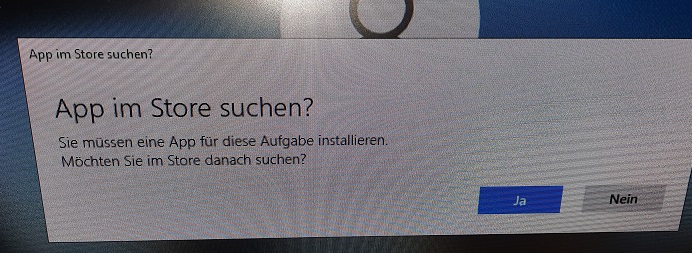

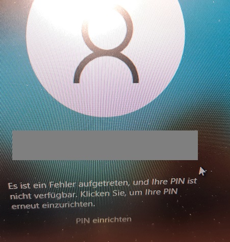

Ich habe jetzt das Problem, daß ich mich nun nicht mehr einloggen kann,
da beim Start ein Fehler aufgetreten ist (siehe Bild). Pin einrichten
geht auch nicht. Und bei "App im Store suchen" tut sich auch nichts,
wenn ich "Ja" klicke.

Frage : Warum ist auf deinem ersten Bild das Eingabefeld so im "Wasser"
und der Text darunter so schief?
von Micha (michael_schwaer)
Die Bilder habe ich mit dem Handy gemacht, der PC geht ja nicht...

Das "Eingabefeld" ist ein graues, nachträglich hinzugefügtes Kästchen.
Dadurch, dass dieses nachträglich hinzugefügt wurde, liegt es plan auf
dem Bild. Quasi 2D.
Dadurch bekommst du den Eindruck, dass die Schrift darunter schief ist
obwohl die genauso gerade ist wie die der Kreis mit dem stilisierten
Männchen, welche zum eigentlichen Bildschirm gehören.
Da ist auch nix mit stürzenden Linien zu tun! Im Gegenteil, beim
Bildschirm abfotografieren steht der Kamerasensor parallel zum Monitor.
Da stürzt nix. Es ist einfach nur schräg abfotografiert!

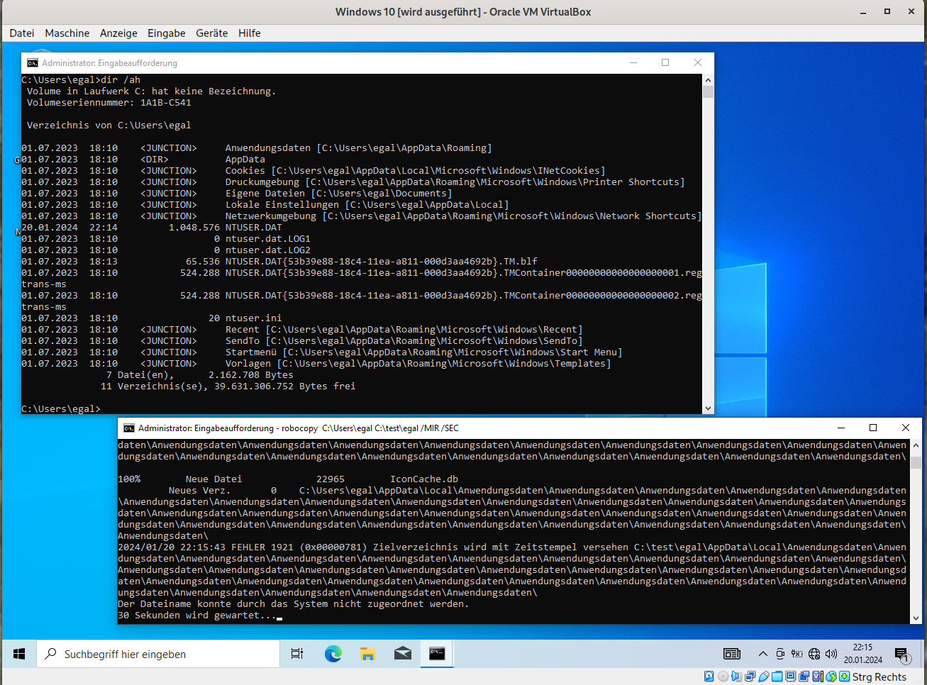

Doch tut es. Extra für dich habe ich es gerade in einer VM wiederholt,
in der sich nur ein frisch installiertes Windows 10 befindet. Wie du im
zweiten Screenshot siehst, ist da keine Rekursion.

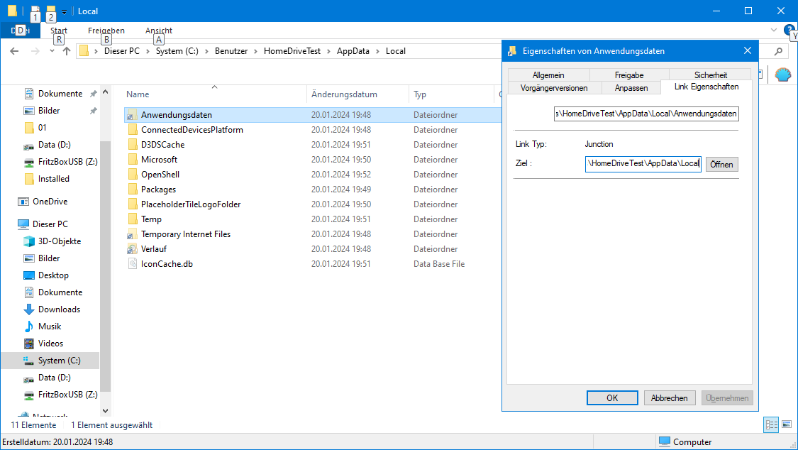

von Ob S. (Firma: 1984now) (observer)
Doch es gibt eine. Und die erzeugt ganz offensichtlich Windows selber.
Unter <userhome>\appdata\Local wird eine Junction namens
"Anwendungsdaten" erzeugt, die auf <userhome>\AppData\Local verweist.
Krank.
Also kein Bug in robocopy, da wird wirklich standardmäßig ein rekursiver
Link erzeugt. Und robocopy scheitert an dieser Idiotie.
Ich bin da nicht drauf gestoßen, weil bei meiner ursprüngliche Variante
der robocopy-Benutzung die Links/Junctions sowieso komplett runter
gefallen sind und bei der Variante mit /JS und /JL der Verweis weiterhin
auf den Ursprung zeigt, womit die Rekursion aufgelöst war.
Nur dank der LSE konnte ich das wirklich analysieren. Siehe Screenshots.

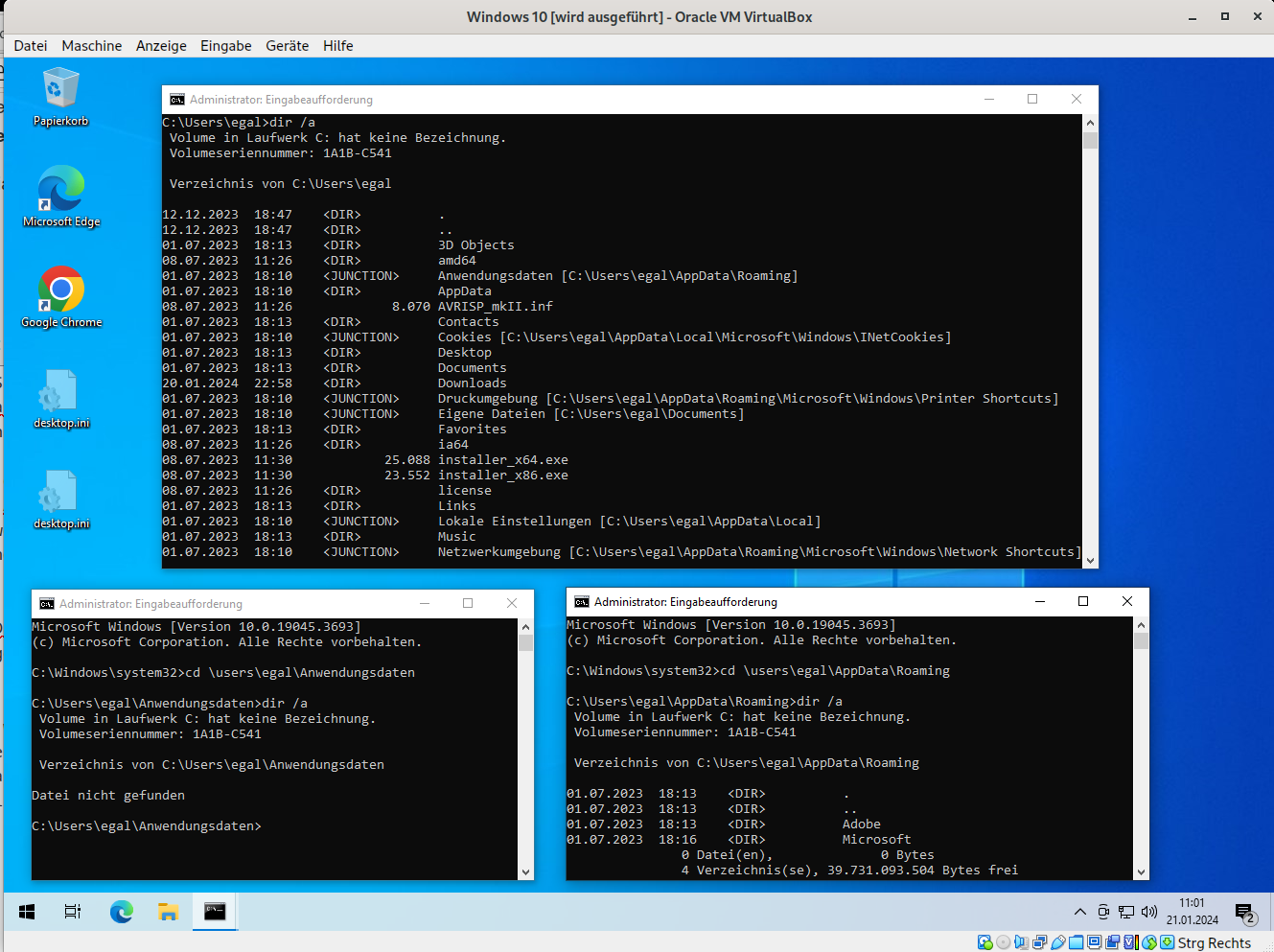

Rene K. schrieb:
> LN - auf den ersten Blick ist dort auch nicht zu sehen wohin das
> verlinkt ist.
Du hast nicht verstanden, worum es geht. Wenn ich sehen will, wohin der
Link zeigt, benutze ich die entsprechende Kommandozeilenoption. Dann
lügt mich Linux keineswegs an.
Es geht darum, dass Windows im Fall von "Anwendungsdaten" auf ein
Verzeichnis verweist, das nicht mit dem angezeigten überein stimmt.
Schau dir die Ausgaben im obigen Screenshot 2024-01-21_11-02.png an.

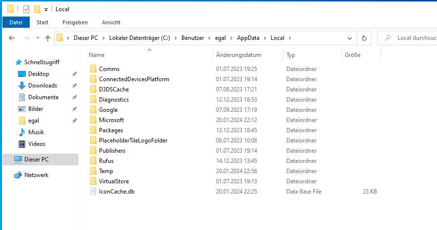

von Monk (Gast)

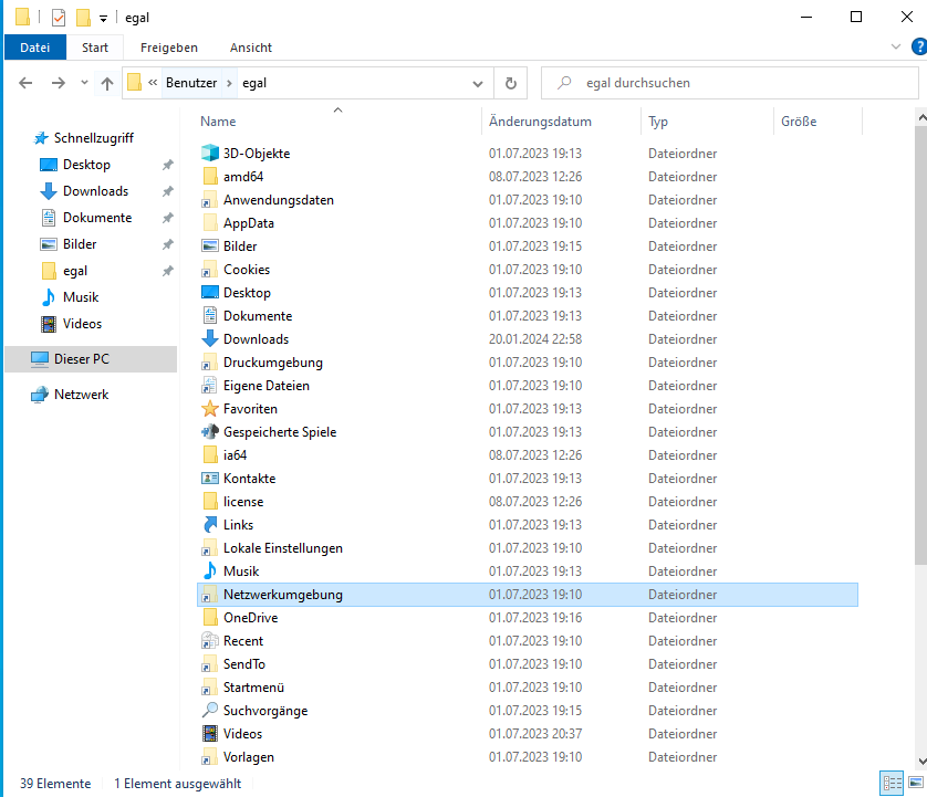

> Aber komisch ist, das ich den von dir gezeigten "Anwendungsdaten" Ordner
> (oder Junction) im Dateimanager nicht sehen kann.
Das lag an der Standardeinstellung "geschützte Systemdateien ausblenden"
(oder so ähnlich). Im Beitrag
Beitrag "Re: Windows 10: Login nicht mehr möglich" sieht
man Screenshots, wo der Ordner sichtbar ist. Die habe ich allerdings auf
einem anderen Computer gemacht.
