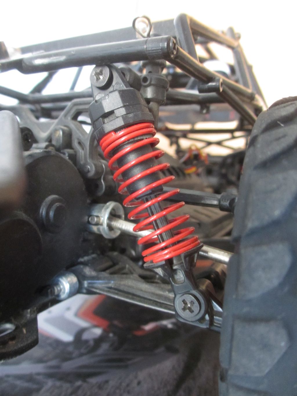

Zeig mal bitte ein Bild vom Dämpfer mit Feder die gerade drauf ist.

von Klaus R. (klaus2)
...siehe Bild.

von J. T. (chaoskind)
Die 2 Ringe die direkt über der Feder kommen, sehen aus wie Federteller
und Kontermutter. Versuch mal, ob du die lösen kannst. Falls ja,
Federteller ganz runter schrauben und wieder verkontern. Evtl langt das
schon. Auf dem Bild sieht es so aus, als wäre der "dicke Teil" vom
Dämpferkörper von unten kommend glatt, und Richtung Federteller wird es
rau. Ich vermute,das wird das Gewinde zur Vorspannungsverstellung sein.
Nope, nix schraubbar. Man könnte höchsten eine Distanzhülse nutzen. Aber
iwie finde ich "andere Feder" besser.
Klaus.
P.S. ansonsten versuchshalber den unteren Federteller mit
eingeschlitzten Unterlegern künstlich höhersetzen, wenn du zufällig
halbwegs passende hast. Einfach soweit einschlitzen, das sie über die
Kolbenstange vom Dämpfer passen, aber auch möglichst wenig größer.
...aber wenn ich die Vorspannung durch Distanzhülsen ändere, verringert
sich ja auch der Federweg und er läuft schneller auf Block. Ich hätte
gerne härter bei gleichem Weg, "denke" ich. Aber eigentlich stört es
auch nur optisch.

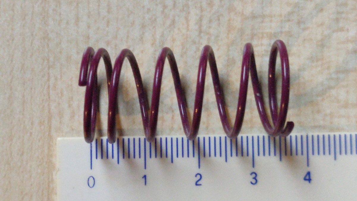

von Andreas M. (amesser)
Ich hätte hier ein paar unbenutzte, 20 Jahre abgegangen.
Innendurchmesser 15mm, außen 17mm allerdings nur 35 mm lang. Ca 2.2 kg
bei halber Länge lt. Küchenwage.
Künste gegen Porto haben.
Die Angebotenen sind über den gaaanz groben Daumen 10% kürzer. Wenn sie
wenigstens 10% härter sind, als die aktuell montierten, bzw die
aktuellen mindestens 10% weicher sind, kommst du auf die selbe Höhe (mal
ein reibungsfrei laufendes Fahrwerk angenommen). Wobei drei mm kürzer
wirklich nur gaaanz grob 10% von 38mm sind.
Wenn die jetzigen Federn also weniger als 2Kilo brauchen, um auf halbe
Länge komprimiert zu werden, wäre es einen Versuch wert.
Hallo Andreas,
angekommen, vielen Dank - vom "Daumen-Gefühl" her sehr gut, baue ich mal
demnächst ein...
EDIT: Grad nen eher zähes meeting gehabt, passt gut und ist wie erwartet
etwas zu hart (aber viel besser als dtl zu weich).
Klaus.
