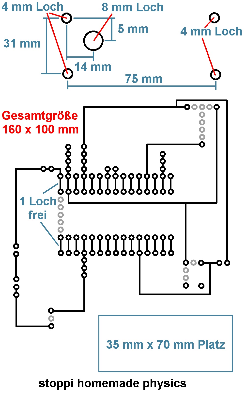

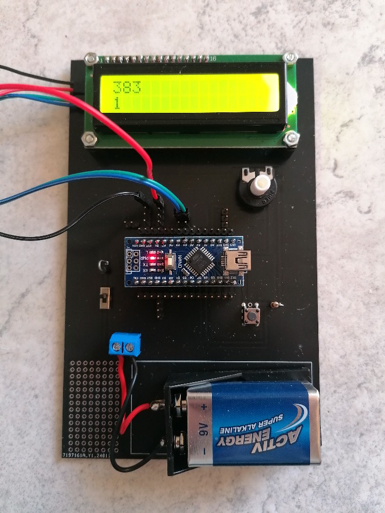

Hallo!

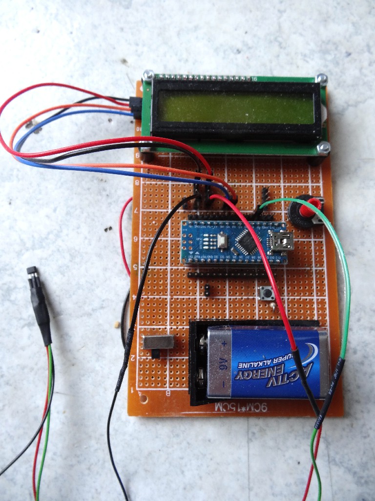

Ich habe ja sehr oft mit Arduino-Schaltungen zu tun. Damit ich nicht
immer alles neu löten muss, habe ich mir zwei Universalplatinen gelötet,
wo ich die verschiedenen Sensoren über Pinleisten anschließen kann.
Darauf befindet sich noch ein Schalter, ein Taster, ein Potentiometer,
eine 2 Polige Klemme und dann noch Platz für die 9V-Batterie und ein
16x2 Display.
Da ich wieder einige davon benötigen würde, dachte ich mir, gleich
entsprechende Platinen in China in Auftrag zu geben.
Problem ist nur die Erstellung der Platine inkl. Gerberdatei, damit ich
die Platine in China in Auftrag geben kann.
Die Maße sind eigentlich alle eingezeichnet. Die gesamte Platine soll
160x100 mm groß sein und ein einfacher Lochabstand soll 2.54 mm
betragen. Also so wie auf einer gewöhnlichen Lochrasterplatine zum
Selberlöten.
Kann mir dies jemand von Euch vielleicht erstellen und mir dann die
Dateien für die Bestellung zukommen lassen? Es soll dann letztlich so
ungefähr ausschauen wie meine selbst gelöteten Universalplatinen.
Lochdurchmesser sollte auch so sein wie bei den
Standard-Lochrasterplatinen. Für das 16x2 display benötige ich 5 Löcher.
4 Stück im Rechteck mit 4 mm Öffnung und ein Loch für das
Kontrastpotentiometer auf der Unterseite mit 8 mm Öffnung.
Was müsste ich für die Erstellung der Platine nach meiner Vorgabe ca.
zahlen? Danke im voraus, lg Christoph (stoppi)

von Veit D. (devil-elec)
im Grunde kannst du das in KiCad auch durchaus selbst erstellen.
Schaltplan benötigt man dafür nicht unbedingt. Man müßte nur den PCB
Editor öffnen, stellt das Rastermaß 2.54mm ein und zieht seine
Leiterbahnen.
Ich habe das im .zip schon vorbereitet.
Auf irgendwelche DRC Prüfungen muss man ohne Schaltplan verzichten.
Bei obigen Layout durchaus verschmerzbar.
Müßtest nur KiCad installieren und das Projekt öffnen.
Platinenrahmen ist eingestellt, aber mittels RM, sind noch keine
100,0000 x 160,0000 mm.
Paar Pads sind vorhanden. Musste nur kopieren wenn du mehr benötigst.
Habe allen ein Netz zugewiesen, sonst kannste die Pads nicht verbinden.
Unter Ansicht > 3D Betrachter kannste dir jederzeit den aktuellen Stand
anschauen.
2 Screenshots zur Gerbererzeugung sind im .zip.
PCBWay hat einen guten Gerberviewer. Nur bestellen würde ich dort nicht.
Viel zu teuer. Aisler oder JLCPCB.
So als Vorschlag für eine WE Beschäftigung.
Das Forum kann auch vorm bestellen nochmal drüberschauen.

von Sönke P. (s03nk3)
Im Anhang mal ganz stur das, was du gezeichnet hast, als KiCAD-Projekt
mit Gerber-Dateien (im /production Ordner der Zip-Datei).
Ich distanziere mich davon 🫡.
Bei JLCPCB.com wird ein Preis von $10.10 für 5 Platinen berechnet
(+Versand).
Meine Empfehlung:
Lade dir Fritzing (https://fritzing.org/download/) herunter (ja, das
ist trotz allem freie Software) und klicke dir damit deine Platine
zusammen, das ist genau das passende Tool für diese Geschichte.
Ich bin sicher, dass auch die Bauteilanordnung noch etwas
Optimierunspotential hat. Ausserdem sind Bestückungsaufdrucke für das
Zusammenlöten der Platine vielleicht gar nicht so verkehrt.
Du hast massig Platz auf der Platine, also könntest sogar noch
Lochrasterfelder für weitere Lötübungen, Montagelöcher, o.ä.
unterbringen.
Didaktisch ist m.E. auch besser, wenn die Kids einen richtigen
Schaltplan haben.

Was ist denn das für ein Raster in Deiner Bildvorlage, sieht mir nach
3,175 mm aus.
Ich habe Dein Bild mal ausgemessen, im Bild ist das Rechteck "35 mm x 70
mm Platz" aber 23 x 54 mm gross, sofern das Bild wirklich 10x16 cm gross
ist.
von Stephan S. (uxdx)
Auch das Anschlussfeld für den µC: es hat 15 Pins, bei Raster 2,54
müssten das 14x2,54=35,56 mm sein, es sind in Deinem Bild aber ca 45 mm

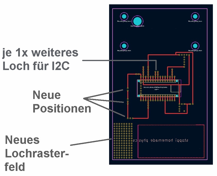

von Christoph E. (stoppi)
Ganz herzlichen Dank für eure großartige Unterstützung :-)
Damit nicht 3 Leute parallel das gleiche arbeiten, die Platine von
@Sönke passt eigentlich perfekt. Habe sie auch mit Lineal abgemessen und
die Abstände stimmen soweit alle.
@Veit: Danke auch dir für deine Bemühungen. Da fehlen aber scheinbar
noch die ganzen Leiterbahnen oder?
Eine Bitte hätte ich noch: Die Position der drei Elemente (2 polige
Spannungseingangsbuchse, Schalter und Diode) habe ich noch verändert.
Dann habe ich den analogen Eingängen A4 und A5 für I2C noch je einen
weiteren Pin gegönnt und zuletzt, da links unten noch Platz war und man
bei Veränderungen noch flexibel ist und Sachen hinzufügen kann, habe ich
dort ein kleines Lochrasterfeld angeordnet.
Könntet ihr/du diese 3 Veränderungen noch berücksichtigen? Das wäre
extrem nett...
Ist meine angehängte Platine die Draufsicht/Oberseite? So müsste es
nämlich sein. Dann sind die Leiterbahnen quasi oben und auf der
Unterseite sind nur die durchkontaktierten Löcher oder?
Danke im voraus für eure Bemühungen, freue mich riesig darüber.
Lg Christoph (stoppi)
naja, dass alle Leiterbahnen fehlen stimmt nun nicht. Die meisten
Leiterbahnen sind vorhanden. Das sieht man aber. Ich verbinde jedoch

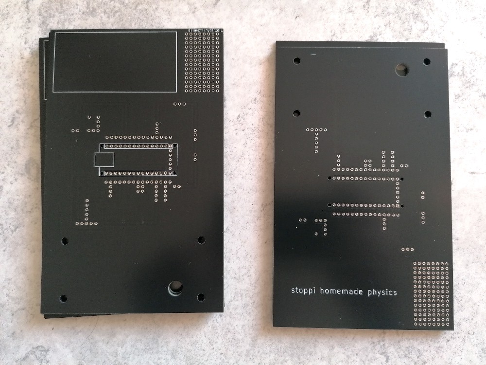

Habe die Platinen soeben bei JLCPCB in Auftrag gegeben. 10 Stück haben
mich inkl. Versand und Einfuhrumsatzsteuer abzüglich 10 Dollar
Neukundenrabatt rund 30 Euro gekostet.

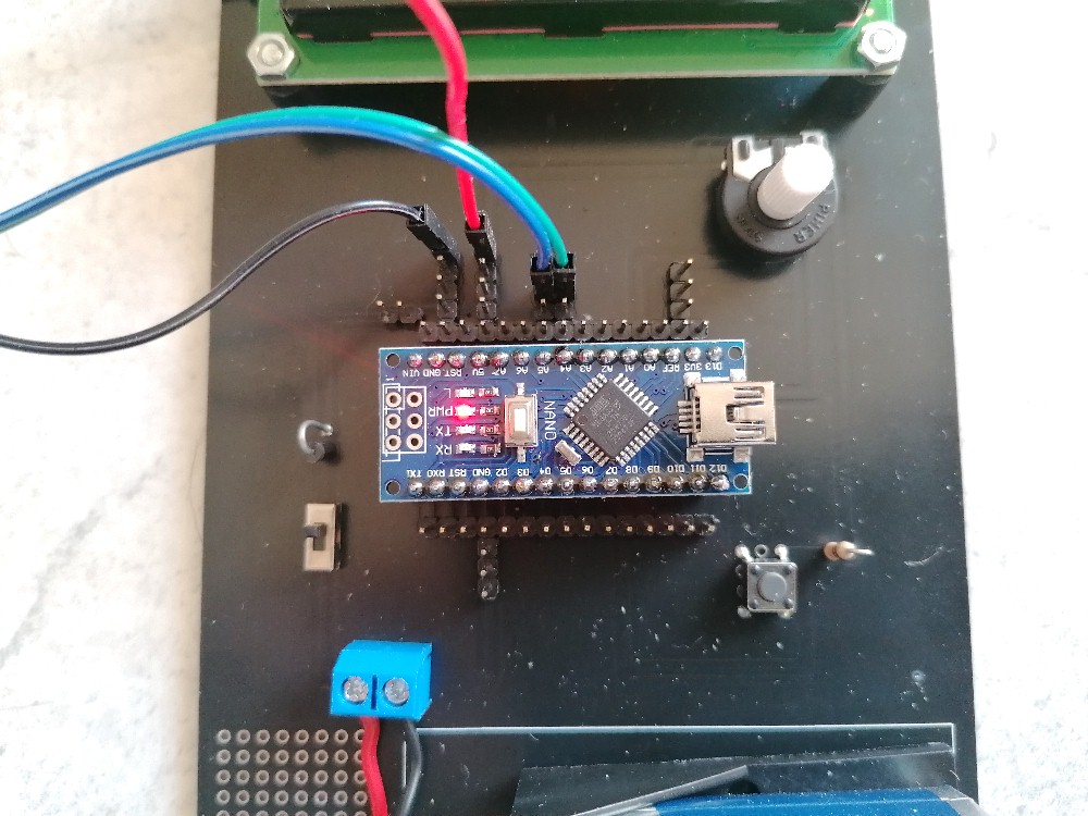

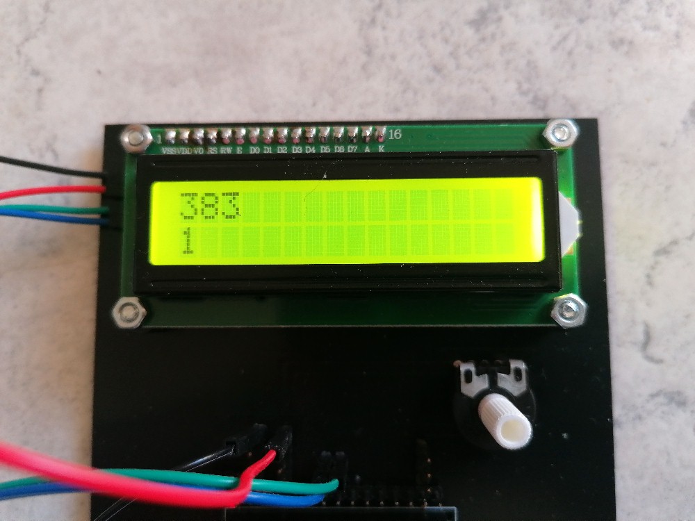

So, die Platinen sind nach ca. 10 Tagen bei mir angekommen und eine
konnte ich bereits bestücken, funktioniert bestens und genauso, wie ich
mir das erhofft habe.
Vielen Dank nochmals an alle, die mir ihre Hilfe angeboten haben, vor
allem Sönke!
