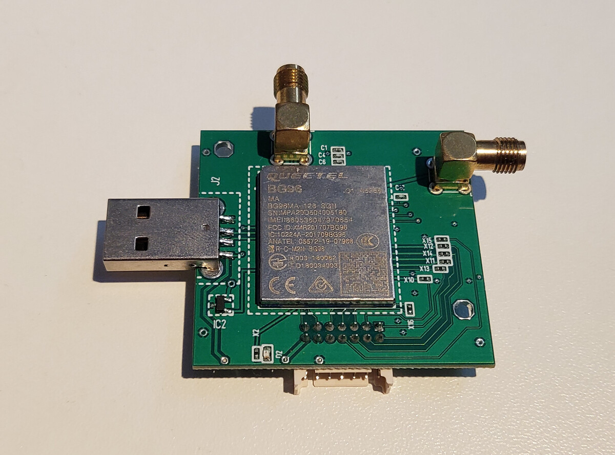

US-Thinktank möchte QuecTel zur Liste der „militärnahen“ Unternehmen hinzufügen.
Der Funkmodul-Hersteller QuecTel hat im Laufe der letzten Monate - sowohl aufgrund geringer Kosten, als auch aufgrund guter Produkte - erheblich an Marktanteilen gewonnen. Auch ein Automotive-Projekt des Autors basiert auf QuecTel-Technologie.
Bildquelle: Autor
Problematisch ist in diesem Zusammenhang, dass ein regierungsnaher Thinktank unter der URL https://selectcommitteeontheccp.house.gov/media/press-releases/gallagher-krishnamoorthi-urge-administration-blacklist-quectel-chinese damit beginnt, sich auf QuecTel „einzuschießen“. Spezifischerweise findet sich in der letzten veröffentlichten Meldung die folgende Passage, die die Alarmglocken bei QuecTel-Nutzern laut läuten lassen sollte:

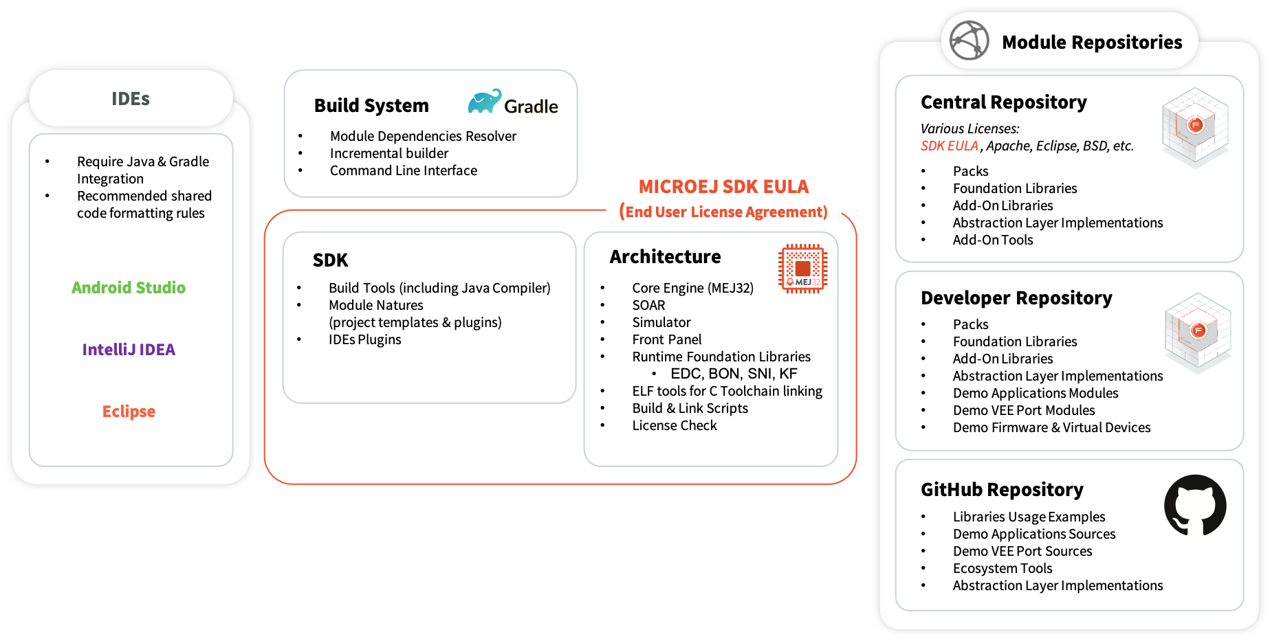

MicroEJ SDK 6.0 - Compilerchen, mache alles!
MicroEJ - das Unternehmen bietet eine Java-Runtime für diverse Mikrocontroller an - hat die hauseigene Produktpalette soeben auf Version 6 aktualisiert. Die Abbildung zeigt dabei den „Fokus“ der Neuerungen.
Bildquelle: https://www.microej.com/news/sdk6/

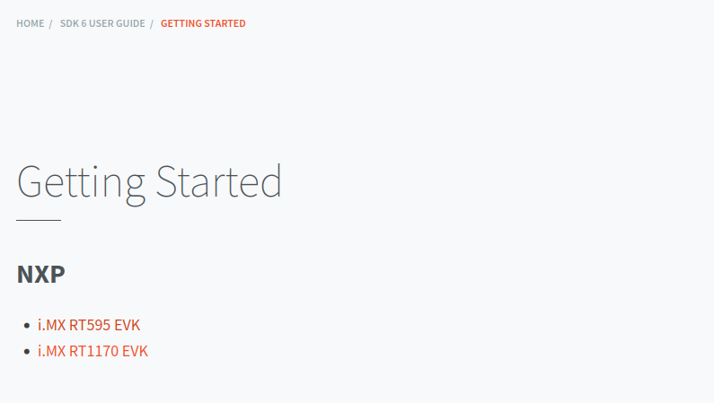

Wohl im Interesse besserer Breitenwirkung ist MicroEJ nun mit verschiedenen integrierten Entwicklungsumgebungen kompatibel; außerdem integriert sich der Embedded-Builder in die (unter Android mittlerweile zum Standard gewordene) Gradle-Kompilations-Toolchain. Interessant ist außerdem, dass sich die Beziehung zwischen Micro EJ und der einstigen „Gestations-Firma“ STMicroelectronics abkühlt. Wer die unter https://docs.microej.com/en/latest/SDK6UserGuide/gettingStarted.html bereitstehende Getting Started-Webseite des Produkts besucht, findet zum Zeitpunkt der Drucklegung nämlich wie in der Abbildung gezeigt nur NXP-bezogene Angebote.
Bildquelle: https://docs.microej.com/en/latest/SDK6UserGuide/gettingStarted.html

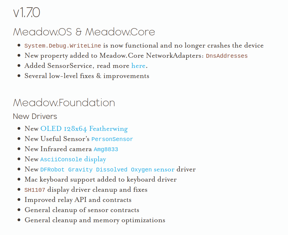

Meadow F7: Version 1.7 mit neuer Threading-Komponente zur Zentralisierung von Sensordaten.
Bryan Costanichs Mannen sind ebenfalls nicht faul: In Version 1.7 beheben sie unter anderem den lang „lebenden“ Fehler in der Methode System.Debug.WriteLine.
Bildquelle: https://developer.wildernesslabs.co/Meadow/Release_Notes/v1/
Neben der Behebung des Fehlers steht ein neuartiger Weg zum „Einsammeln“ von Sensor-Informationen am Start. Im Prinzip handelt es sich dabei, wie unter https://blog.wildernesslabs.co/using-meadows-sensorservice-to-optimize-sensor-reads-into-a-single-thread/ en Detail beschrieben, um einen Weg zu einer Umgebung eine Einschränkung im NuttX-Echtzeitbetriebssystem:
Why is this a problem? Well, the Meadow F7-based platforms are using a micro-RTOS POSIX kernel called NuttX, and that RTOS is designed for running on embedded devices with limited resources. One of the constraints it has is the number of threads the entire system is allowed to create  in our current configuration that number is 32. That means that in total no more than 32 threads can be created. That number includes not just the application but also drivers, the base class libraries (e.g. the Task thread pool), the OS itself (e.g. networking), and even HCOM (the USB serial communication used to talk with your development machine). 32 threads really isnt a lot, and if every sensor consumes one of those slots, a solution with several sensors can exhaust this pretty quickly.
Die SensorService-Klasse ist eine Art „intelligenter Thread“, der mehrere Sensoren gleichzeitig pollt. Seine Inbetriebnahme - sie ist ebenfalls unter der oben genannten URL en Detail beschrieben - kann durch ein einziges, nach folgendem Schema aufgebautes Statement erfolgen:

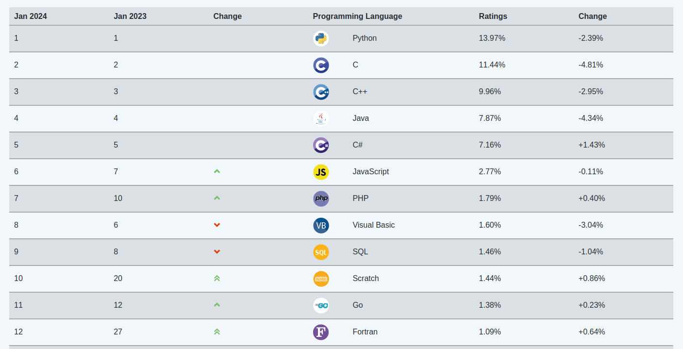

Tiobe: C# ist die schnellst-wachsende Programmiersprache.
Insbesondere „dienstalte“ Entwickler betrachten Systeme wie den Meadow F7 oft etwas schal. Dass ein in Assembler oder C gehaltenes System wesentlich effizienter ist, folgt aus der Logik. Andererseits gilt aber auch, dass Embedded-Entwickler vergleichsweise schwierig zu finden und teuer sind. Die vor wenigen Tagen veröffentlichte „aktuellste“ Ausgabe des Programmiersprachen-Popularitäts Benchmarks Tiobe enthält nun die folgende, durchaus interessante Passage:
For the first time in the history of the TIOBE index, C# has won the programming language of the year award. Congratulations! C# has been a top 10 player for more than 2 decades and now that it is catching up with the big 4 languages, it won the well-deserved award by being the language with the biggest uptick in one year (+1.43%). Runners up are Scratch (+0.83%) and Fortran (+0.64%). C# is eating market share from Java and is getting more and more popular in domains such as web application back ends and games (thanks to Unity). C# can be used free of charge and evolves in a steady pace, making the language more expressive every new release. C# is here to stay and might even surpass Java soon.
Weitere Informationen finden sich in der Grafik oder der Bildquelle.
Bildquelle: https://www.tiobe.com/tiobe-index/.
