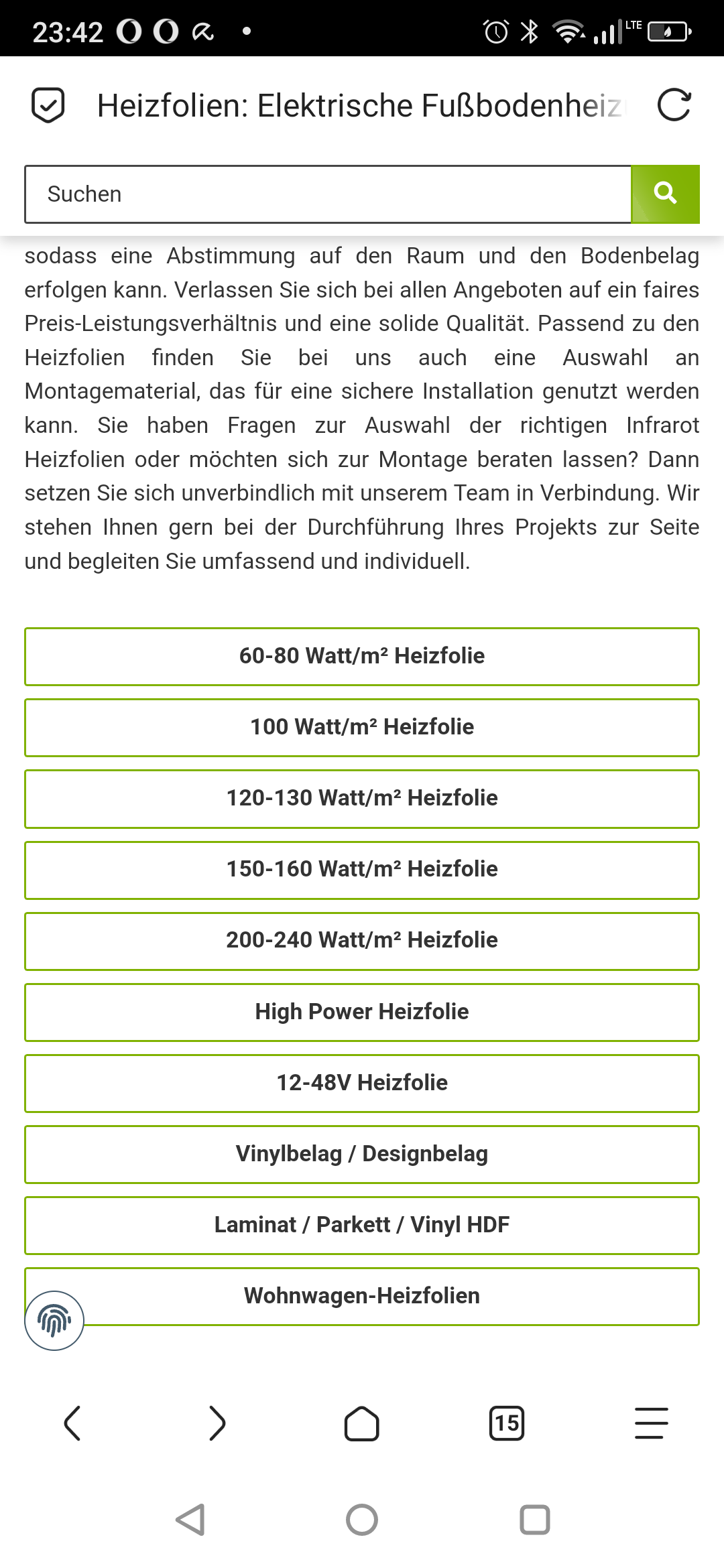

1. Ich habe gelesen, der Fußbodenfühler bei Fußbodenheizungen sei
unbedingt aus Brandschutzgründen zu montieren. Viele Raumthermostate
haben aber die Option den Bodenfühler zu deaktivieren. Ist das wirklich
aus Brandschutzgründen notwendig? Würde mich über Quellen freuen.
2. Könnte es einen Fall geben, wo man bspw. einen Wäscheberg auf dem
Boden hat, der Isoliert die Heizung. Der isolierte Teil wird Wärmer und
erhöht den Widerstand an der Stelle. Mehr Spannung fällt an dem warmen
Teil ab und erzeugt noch mehr Hitze. Aber das wird wahrscheinlich
baulich verhindert werden.

Elektrische Fussbodenheizungen erstrecken sich über grosse Flâchen. Die
kann man gar nicht temperaturmässig auf hot spots  erfassen, man
bräuchte sehr viele Sensoren.
Gute Heizelemente sind selbstregulierend durch PTC Characteristik, die
können prinzipbedingt nicht heisser werden.

Du übersiehst, daß mit steigendem Widerstand der Strom sinkt. Damit
sinkt die Heizleistung und das System regelt sich selbst.
Die verwendeten Heizkabel können in der Regel nicht mehr als 80°C, da
wird es schon schwer sich die Füsse auf den Fliesen zu verbrennen.

von Anton M. (x3oo)
Ich bin etwas schockiert über die schlechte Diskussionskultur.
El-FH rechnet sich, wenn der tatsächliche Heizbedarf sehr gering ist.
Das schweift abrer von meiner Frage ab.
Der Leiter der Fußbodenheizung ist sehr lang. Sagen wir die Temperatur
ist relativ niedrig, aber sagen wir wir haben diesen besagten
Wäscheberg. Der isoliert. Die Heizung wird punktuell warm. Der Rest des
Drahtes ist kalt. dann würde doch an der Stelle eine höhere Spannung
abfallen und Lokal mehr Heizleistung anfallen. Der Gesamtwiderstand ist
aber noch relativ gering weil der Rest der Heizung noch kalt ist....
Hypothetisches Szenario. Das heißt ich müsste den Sensor halbwegs
bedenkenlos abstellen können.

Es gibt tatsächlich Gründe dafür. Normalerweise kann davon ausgegangen
werden, dass die niedrige Temperatur einer Fußbodenheizung nichts
entzünden kann.
Bei einer elektrischen Fußbodenheizung kommt es darauf an, ob diese nur
die Flüssigkeit für einen verlegten Bodenschlauch erwärmt oder der
Heizdraht in Schlingen verlegt wurde.
Was jedoch immer zu beachten wäre, dass alles was auf dem Boden steht
oder liegt sehr trocken wird und damit viel leichter entzünden läßt. Der
Klassiker hierbei wären die ökologischen Teppiche aus reinen
Biomaterialien, die wegen der Optik irgendwann auf dem Boden liegen.
Brennende Kerze, die runterfällt, glimmende Duft-Räucherstäbchen,
Zigaretten, oder durchschmorendes externenes Netzteil auf dem Teppich
liegend, fänden da gute Bedingungen.
Anton M. schrieb:
> Mehr Spannung fällt an dem warmen Teil ab und erzeugt noch mehr Hitze.
Bei verlegten Heizdrähten in Schlingen bestehen in der Regel diese
Probleme. Wobei der Bodensensor nicht viel nutzt, wenn dieser sich nicht
zufällig an der Stelle befindet, wo dieses Problem auftritt.

Armin X. schrieb:
> Damit hast Du vielleicht 100W/m².
Weit gefehlt. 800W/m^2, siehe Bild. Das ist aber noch nicht das Ende der
Fahnenstange.
