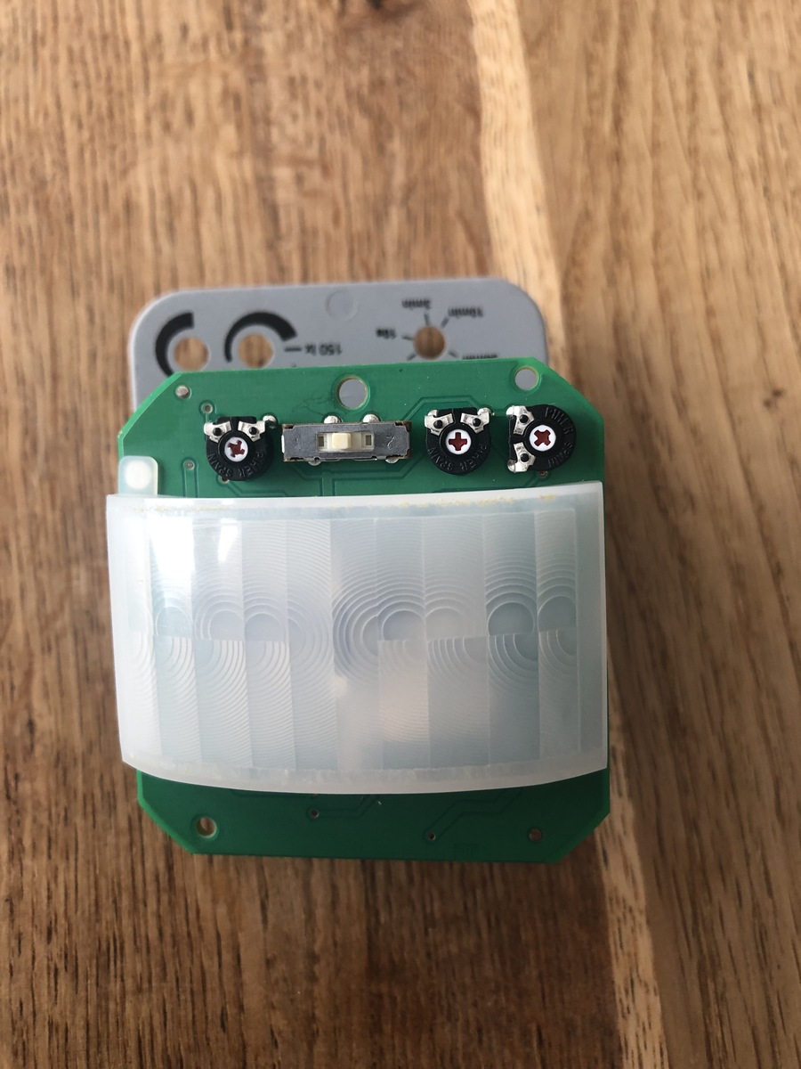

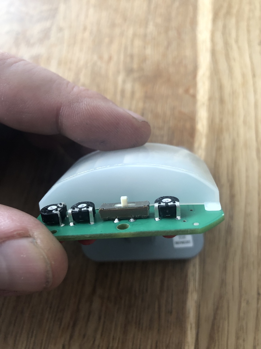

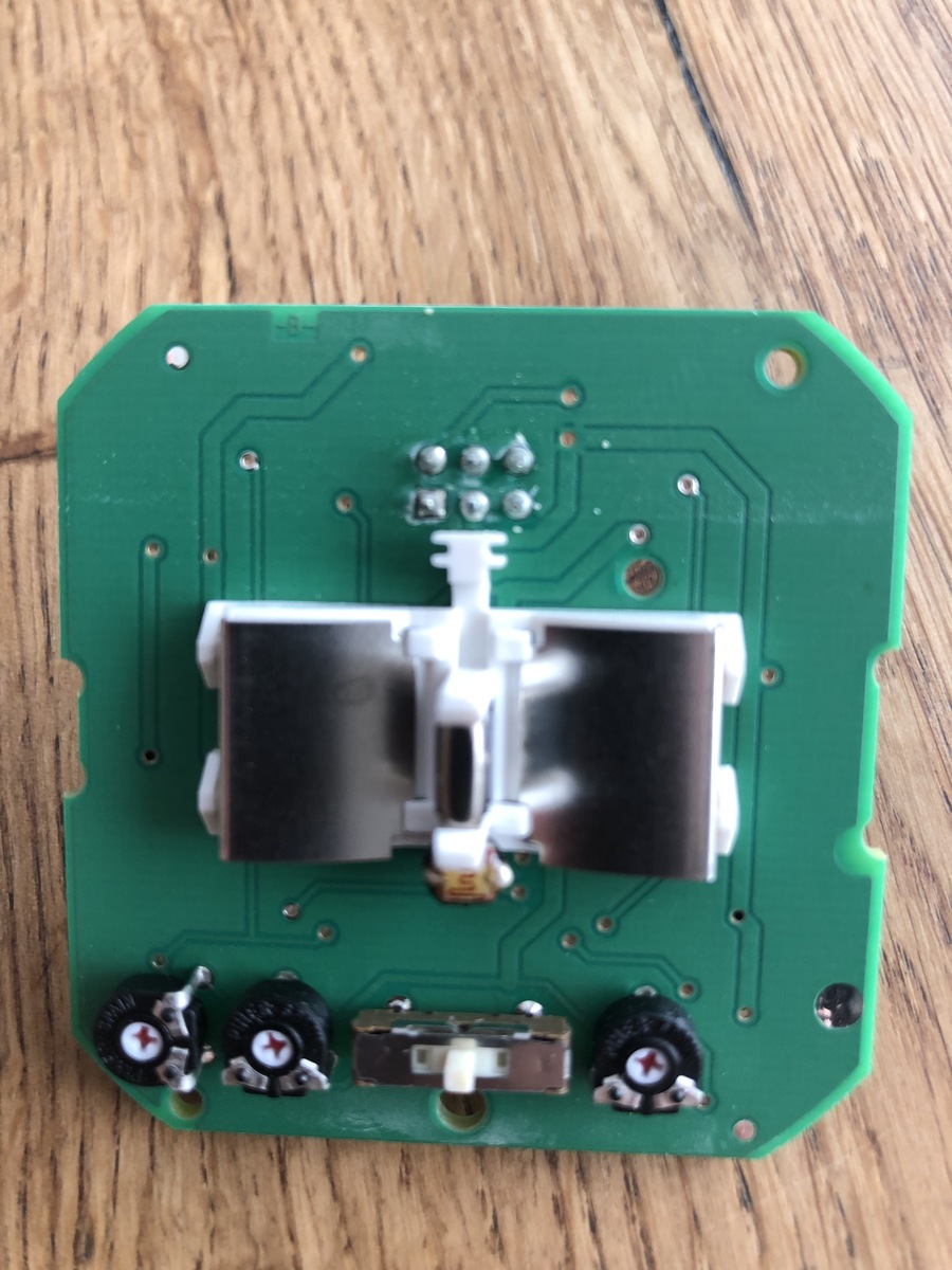

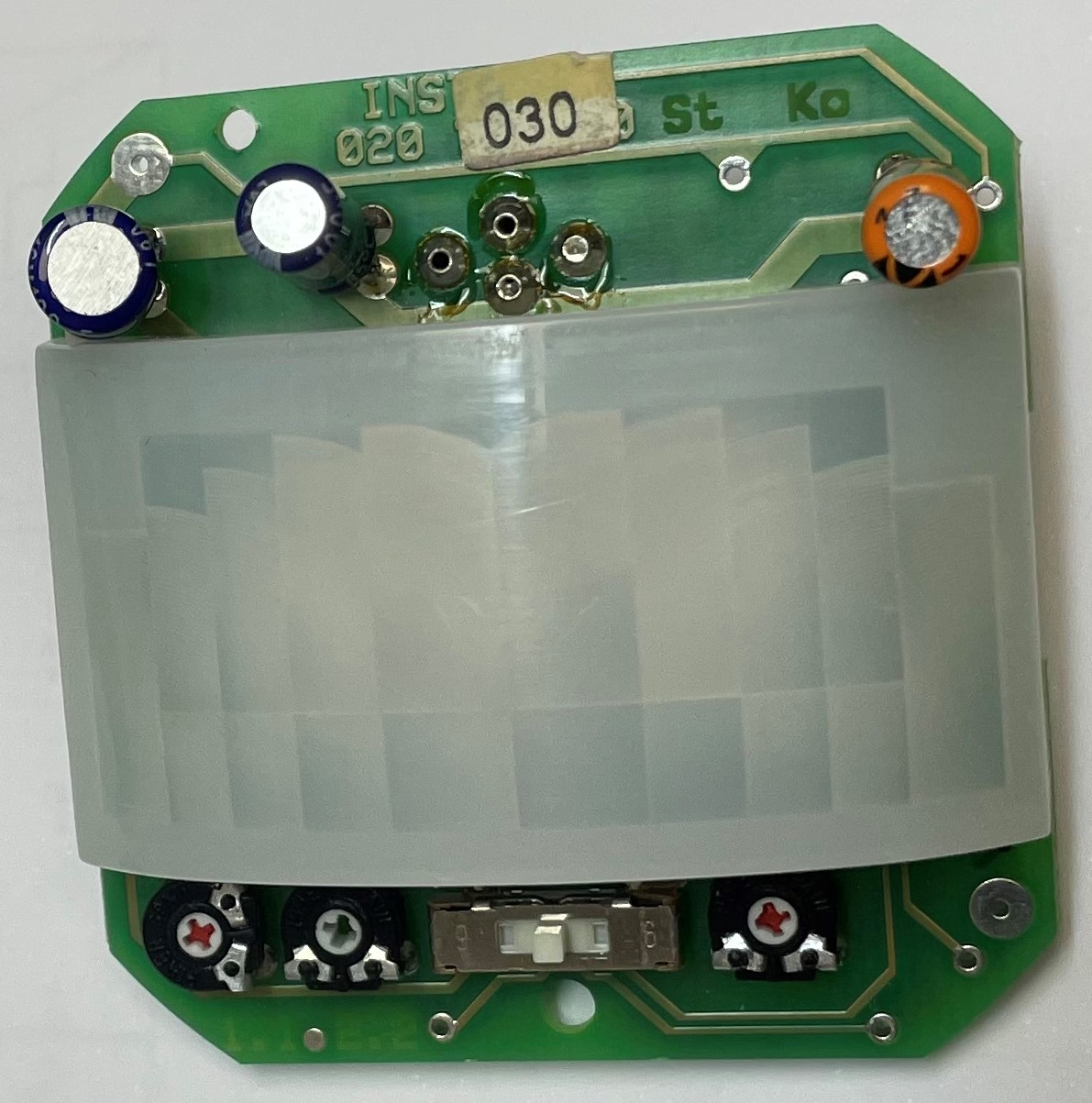

ich habe bei mir ca. seit 2013 4 Stück Gira Komfort Bewegungsmelder verbaut. Jeweils 2 Bewegungsmelder zusammengeschlossen. Haupt und Nebenstelle. (Einen Kreis habe ich mit Trafo und 24 Volt LED Spots und den zweiten Kreis habe ich mit 3 Lampen jeweils eine E27 LED Birne .)
Die ersten 5-6 Jahre hatte ich keine Probleme.
Aber danach hat fast jedes Jahr einer zum spinnen angefangen. Zuerst ist das Licht immer wieder ein und aus gegangen alle paar Stunden ein paar mal . Die Abstände haben sich dann minimiert und irgendwann ist es dann gar nicht mehr ausgegangen . An den Linsen war kein Dreck oder dergleichen feststellbar. Habe die Linsen dann gegen eine andere Gegengetauscht dann hat er wieder funktioniert Dann komplett neuen BWM (Relais + Platine System 3000 ) verbaut da es das System 2000 nicht mehr gibt. Dann war wieder alles gut. Ein bis 2 Jahre später dann der nächste. Ursache wieder die Linse. Wieder durch System 3000 getauscht. Seit gestern spinnt wieder einer. Der läst sich ebenfalls nicht mal mehr ausschalten . (habe Versuchsweise eine andere Linse eingebaut mit der funktioniert’s . Also wieder die Linse.
Da ja immer der Aufsatz (Linse) defekt ist kann es ja nicht an der LED Beleuchtung liegen oder? Was kann da die Ursache sein? Anbei ein paar Fotos vom Aufbau des BWM

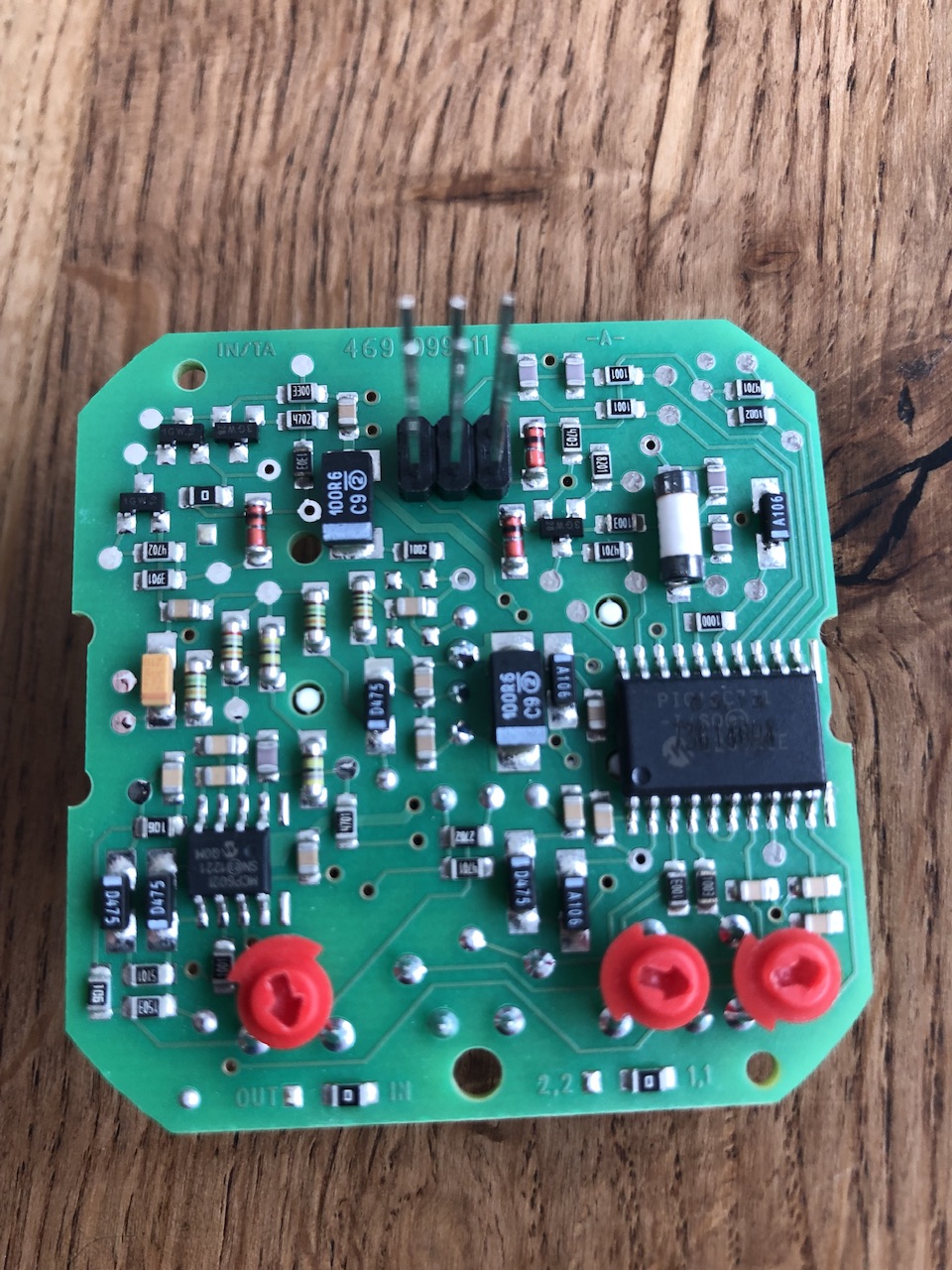

Funktionieren die Melder nach einem Linsentausch auch langfristig?
Ansonsten gibt es auch noch die Fehlerquelle "Kondensatornetzteil", falls vorhanden. Darüber findest du Dutzende von Beiträgen hier im Forum.

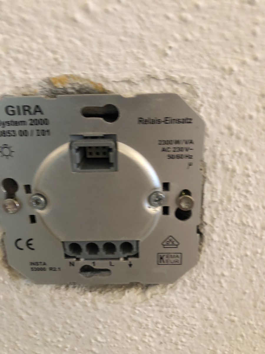

Zeige mal ein Foto der Bauteile auf dem Relaisboard.

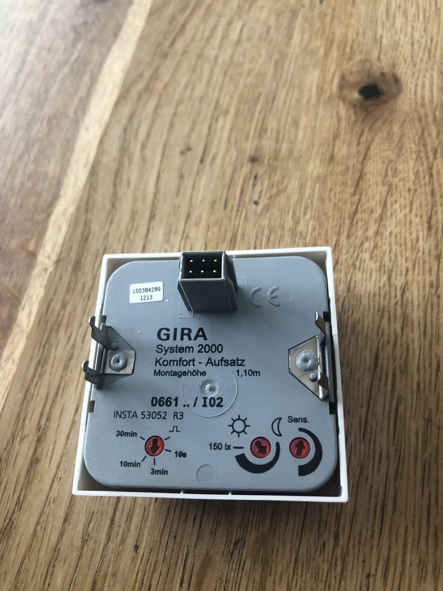

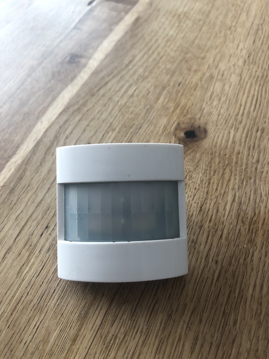

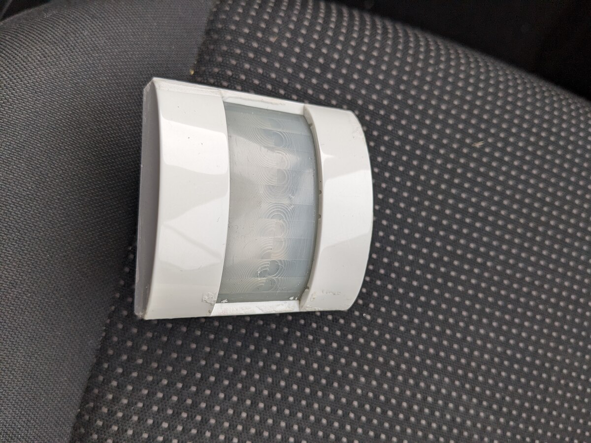

OP #7579745
Hallo
Habe mich vielleicht ein bisschen blöd ausgedrückt. Der Bewegungsmelder hat 2 Teile. Einmal die Relaisplatine und einmal den Aufsatz (Habe da Linse geschrieben)
Es ist immer der Aufsatz defekt.
Ja nach Gegentausch des Aufsatzes ging er langfristig dann hatte der andere das gleiche Problem . Also Fehler mitgenommen.
Zum Thema Kondensatornetzteil:
Die 3 Stück E27 Lampen haben 230 Volt. Ist also kein Netzteil vorgeschlagen. Oder ist es da in den Lampen eingebaut?
Zwei Fotos von den Aufsatz ( Linse) hab ich oben im zerlegten Zustand schon gesendet. Hier noch mal zwei Fotos zusammengebaut.

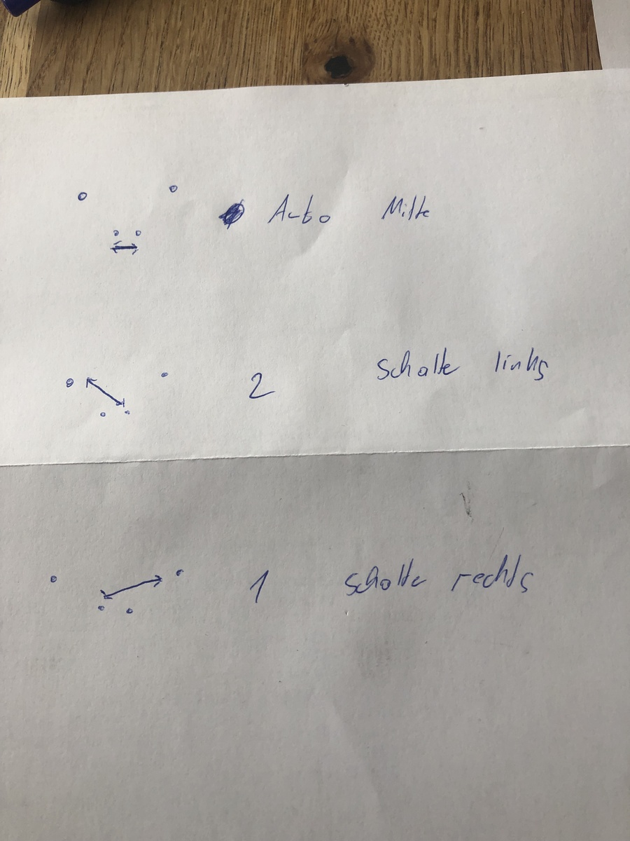

#7579881
Erich schrieb:
Jetzt geht er wieder. Ich habe unten den Schiebeschalter in Verdacht. Kann mir jemand sagen wo ich den gleichen Schalter herbekomme.
Das Schaltschema ist von oben gesehen. siehe Fotos
Wie soll dir da jemand helfen, ohne die Abmaße des Schalters zu kennen (Kontaktabstände, Höhe, Breite ..)?
Ich habe schon Schiebeschalter mit schwarz oxidierten Kontakten gesehen, es kann also schon sein, daß der Schalter ein Problem hat. Oft hilft es, wenn man den Schieber mehrfach hin- und herbewegt, dann schleifen sich die Kontaktflächen wieder etwas frei. Ist aber keine Dauerlösung.
Aufgrund deiner Schilderung
Erich schrieb im Beitrag #7579683:
vermute ich nach wie vor eine sich verschlechternde Spannungsversorgung des BWM Aufsatzes. Mindestens ein Teil davon ist auf dem Relaisboard untergebracht. Da fehlen noch die Bilder der vorhandenen Bauteile um das zu beurteilen. Es geht dabei um das Netzteil für die BWM Versorgung, und nicht ob für angeschlossene Lampen noch weitere Netzteile im Spiel sind.
#7579951
Das war mir nicht klar das es die Bilder des Aufsatzes waren.Der Schalter scheint ein-links aus ein-rechts zu sein, also sollte er im Auto Modus(Mitte) egal sein. Di Potis können oxidieren, also einfach ein paarmal drehen und sehen ob es eine Änderung gibt.
OP #7580003
Hallo
Schalter brauch ich eigentlich.
Ich werde das ganze jetzt weiter beobachten . Wenn er wieder nicht mehr richtig funktioniert löte ich den Schalter mal aus. Dann sehe ich eh was passiert. Wenn nichts geht löte ich bei den inneren 2 Lötpunkten eine Brücke ein. Zum probieren gehts ohne Schalter auch .

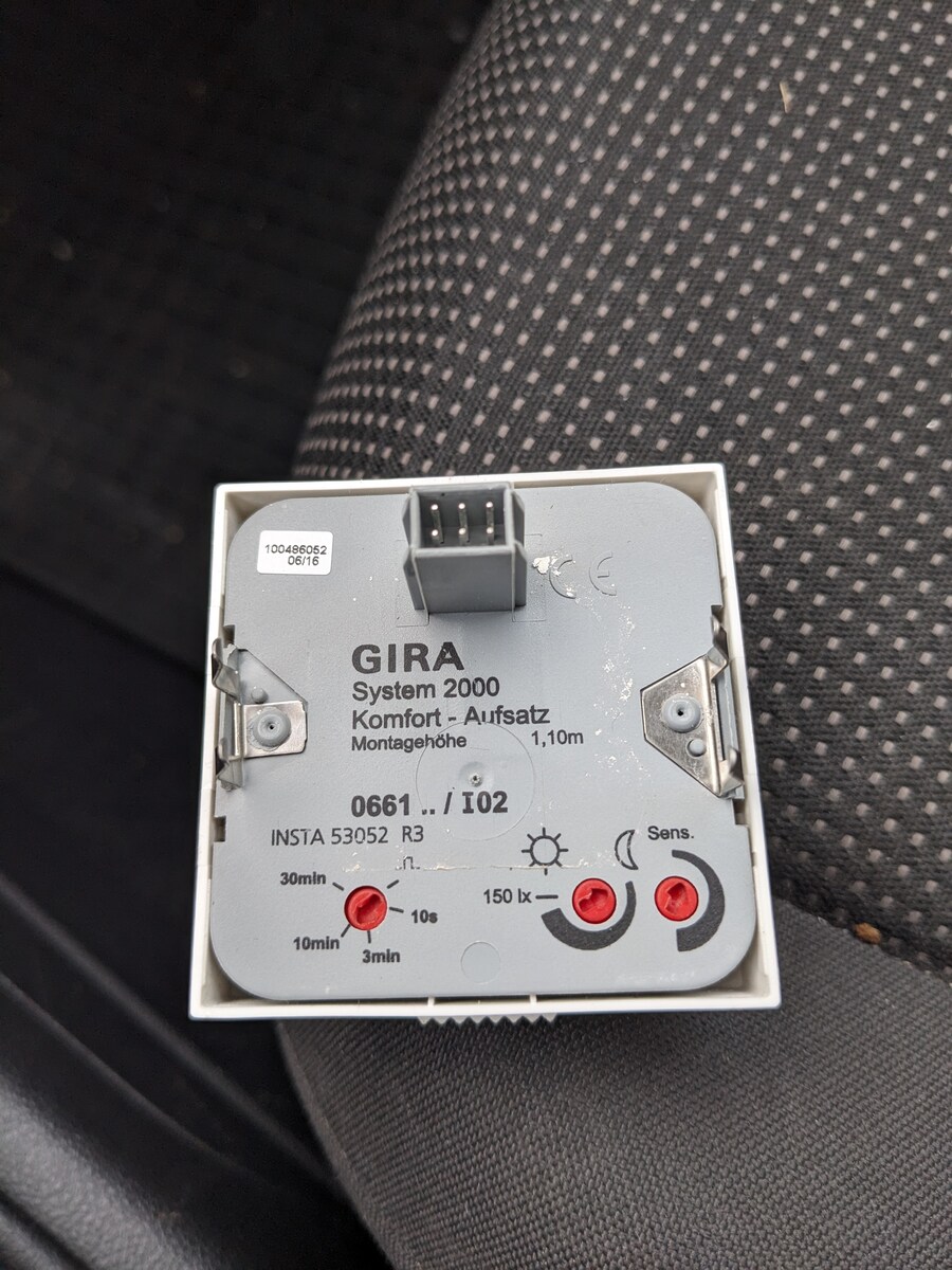

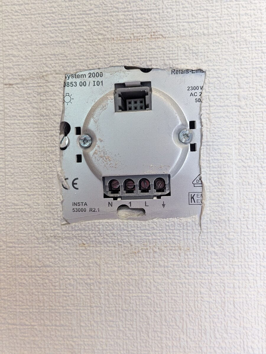

Hallo Loco ich habe alle Teile, die ich habe, fotografiert und hier gepostet - mehr hab ich nicht. Kannst du mir näher beschreiben, was du mit den Bauteilen auf dem Relaisboard meinst. Hast du die 3 Bilder gesehen?

oder was ist gemeint? Wenns es hier ums "Öffnen" des Aufsatzes geht "dass er leicht zu öffnen ist" das hat Hannes nie aufgezeigt sondern Engelbert:
Das "Relaisboard" ist der Inhalt des zweiten Teils, welches in der Wand fest ist "gern auch als Einsatz bezeichnet oder Unterteil"
https://www.mikrocontroller.net/attachment/682498/PXL_20251106_085816757.PORTRAIT.ORIGINAL.jpg

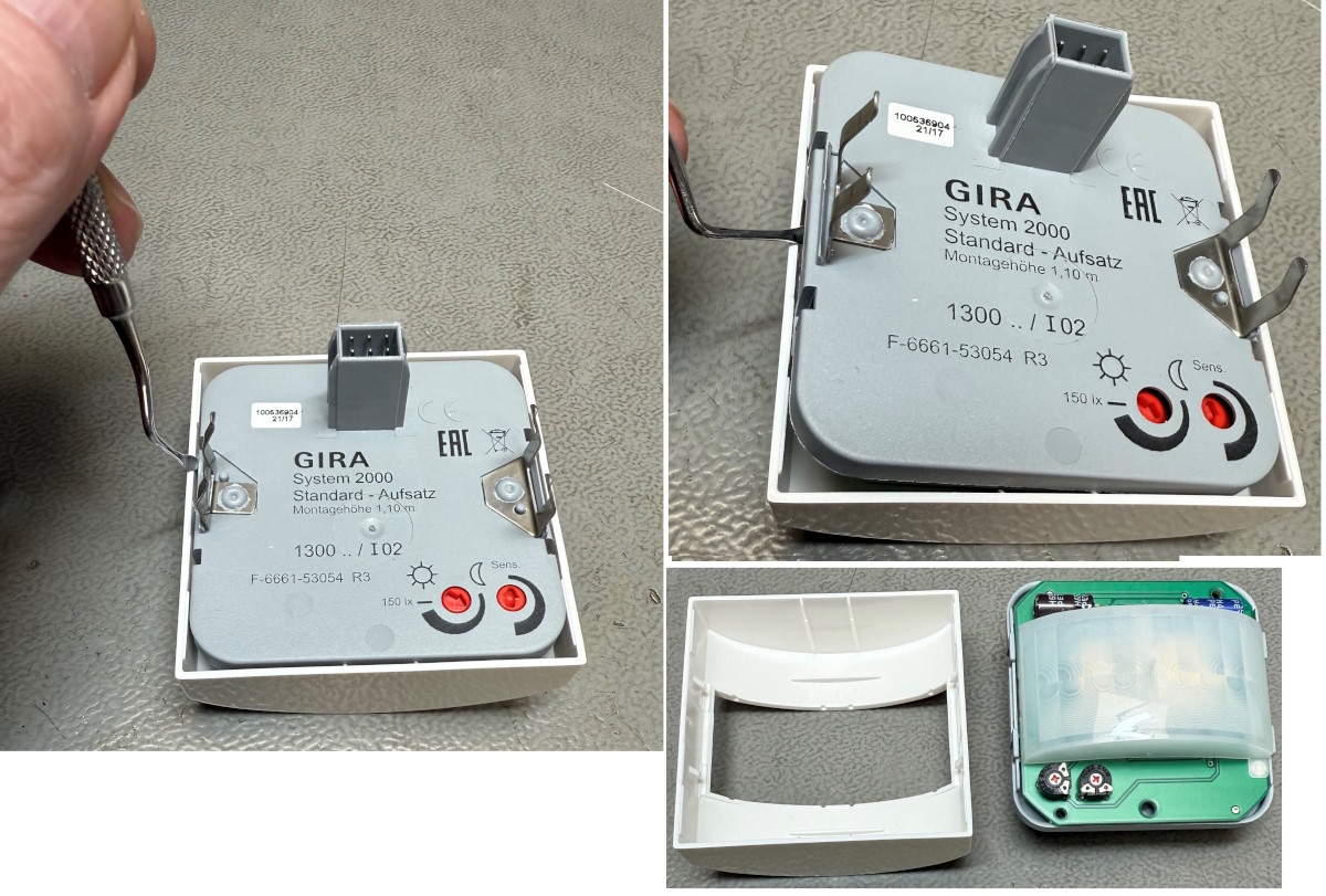

#7963761
Hallo Hannes, ich meinte, dass der Aufsatz nicht zu öffnen ist, wie dies bei Engelbert gezeigt wurde. Vermutlich muss ich doch, wie vorgeschlagen auf System 3000 umrüsten oder ein kompatibles Aufsatzelement suchen.

Noch etwas: Der Komfortaufsatz hat unten einen kleinen Schiebeschalter zum Einstellen der Betriebsart (AUS - AUTO - EIN). Steht der Schiebeschalter vielleicht auf manuellem Dauerbetrieb? Der muss im Normalbetrieb in der mittleren Schaltstellung stehen.
