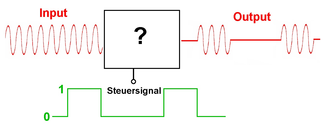

Diesen Versuch möchte ich nun ebenfalls durchführen. Ich habe vor,
meinen billigen XR2206 Signalgenerator als Sinusquelle zu verwenden.
Nun kommt aber das Transmission-Gate ins Spiel. Ich möchte nun dieses
Sinussignal unterschiedlich lange periodisch ausgeben. Dies würde ich
mit einem NE555 steuern. Ich brauche also eine Schaltung/einen IC, der
im besten Fall einen Logiksteuereingang besitzt und der dann eben ein
Sinussignal weiterleitet (Steuersignal = 1) oder eben nicht
(Steuersignal = 0).
Gibt es so etwas als IC oder kennt jemand vielleicht eine passende
Schaltung zu meiner Vorgabe? Danke im voraus für eure Bemühungen.

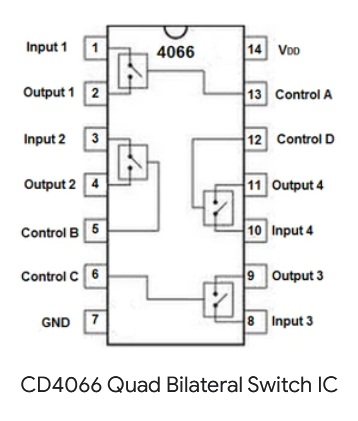

von Björn W. (bwieck)
CD4066
von Christoph E. (stoppi)
Danke, Björn. Kommt der CD4066 auch mit Wechselspannungen am Eingang
klar?
von Helmut K. (hk_book)
4066 wäre wie genannt die erste Näherung, du schreibst ja nicht, welche
Amplitude du brauchst und ob das Signal bipolar oder mit DC-Offset nur
positiv ist (oder was auch immer).
Wg. des 555 als Taktgeber: der ist natürlich asynchron zum Sinussignal
und dein Output sieht dann nicht so aus (schön imm Nulldurchgang Ein und
Aus).
> klar?
Das hängt von seiner Speisung ab. Wenn du VCC(+) und VEE(-) so wählst,
das die zu schaltende Wechselspannung im Bereich der beiden Spannungen
ist, klappt das. Das gilt auch für alle anderen Bausteine aus dieser
Familie (4051/4052/4053)
Das Steuersignal kann weiterhin im Bereich 0-5V bleiben.

von Uwe B. (uwe_beis)
> Wenn das dann geht mit bipolarer Spannungsversorgung wäre das super.
Die CD4066 kann keine negativen Spannungen schalten, sondern nur im
Bereich ihrer Betriebsspannung (VSS bis VDD).
Positive und negative Spannungen kann man mit z.B. CD4053 schalten. Die
haben einen Anschluss (VEE) für die neg. Betriebsspannug.
> Auch wenn das Steuersignal weiterhin 0/5V sein könnte
Das Steuersignal der CD4053 ist nach wie vor VSS bis VDD. VDD sollte
dann +5 V sein (VSS = 0 V und VEE = z. B. -5 V).
Muss der Sinus nicht genau im Nulldurchgang anfangen und enden?

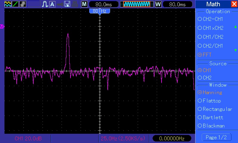

@Christoph: Ich denke nicht. Ich erstelle dann ja ein Fourierspektrum
der kurzen Sinuspulse/pakete. Da müsste der genaue Anfang des Signals
und dessen Ende eigentlich egal sein bezogen auf den Sinus... Oder liege
ich da falsch?
Für eine ordentliche Fourieranalyse nimmt man "gefensterte"
Schwingungen, die "langsam" auf und abklingen. Die plötzlichen Anfänge
und Enden bewirken Störungen des dargestellten Spektrums.
https://de.wikipedia.org/wiki/Fensterfunktion
von Rainer W. (rawi)
Das ist doch reine Definitionssache. Lege VDD auf +5V und VSS auf -5V.
Dann kann der CD4066 sehr wohl negative Spannungen schalten.
> Dann hätte ich wohl aber Probleme mit dem Steuersignalpegel bei 0/5V
> oder?
Kein Problem, Control-Input über Pullup (10k) an VDD und dann per
Transistor
auf VSS schalten. z.B. VDD=5V, VSS=-5V
Oder du versorgst deinen 555 auch mit der bipolaren Spannung, dann
kannst du das mit dem Transistor weglassen.
So ungefähr, ja. Wenn dann aber das Steuersignal, wie auch das
Ausgangssignal, auf 0 V referenziert ist, braucht man noch einen
Level-Shifter. Und genau der ist in der CD4053 schon integriert.
> glaube fast, dass dieser eh nur im positiven Spannungsbereich liegt.
Da bin ich mir auch ziemlich sicher. CD4066 reicht dafür. Aber: Beim
Schalten auf "0" musst du auf die Spannung des tatsächlichen
Arbeitspunktes schalten und am Ausgang der Schaltung, um DC-frei zu
sein, einen RC-Hochpass vorsehen.
Alternativ: Hinter der XR2206 den Hochpass, dann ist der Sinus DC-frei,
dahinter - tja - die CD4053 mit negativer Spannung an VEE. Scheint mir
aufwändiger als Hochpass am Ausgang.
Viele Wege führen zum Ziel.
Ralf D. schrieb:
> Normalerweise nimmt man dafür eine Cosinus-Funktion als Hüllkurve, um
> eben möglichst wenig Harmonische zu produzieren.
.... für die Unschärferelation vielleicht doch besser eine Gauß-Kurve.
Gauß bleibt Gauß bei der FFT.

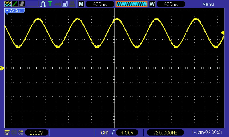

Vielen Dank für eure Hilfe, auch wenn diese großteils mit einem Minus
bewertet wird (natürlich nicht von mir ;-))
Also der Sinus des XR2206 bewegt sich nur im positiven Spannungsbereich.
Aber das würde in meinem Fall eh sehr gut passen. Die CD4066 sind wie
schon gesagt aus Frankreich zu mir unterwegs und die NE555 Schaltung
müsste ich auch noch in meinem Fundus haben. Ansonsten löte ich die mir
noch einmal...
