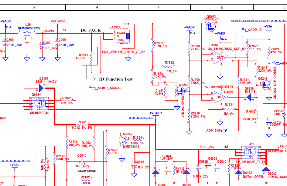

von Thomas S. (Firma: Chipwerkstatt) (tom_63)
Erst mal ein Dank an Rene,
das dachte ich mir schon. Ich habe dann auch 'voreilig' diese 3
Schleif-Pins in der Buchse mit an Masse gelegt. Hoffe damit nix zerstört
zu haben.
Ich habe mitlerweile auch das (hoffentlich) richtige Manual gefunden.

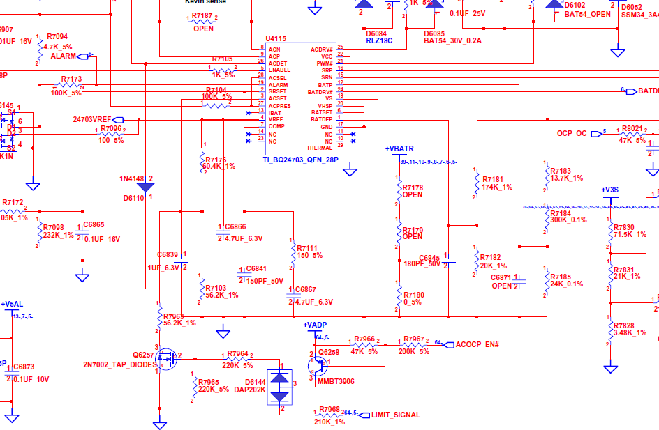

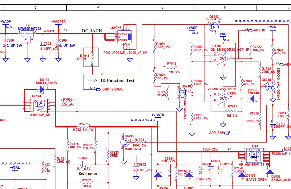

Auf dem Ausschnitt 1 sieht man die Power-Buchse und dem ID-Pin. Auf dem
Ausschnitt 2 dann den 'Gegenspieler' - Limit Signal.
Nun die Frage: Was erwartet dieses Limit von dem ID-Pin? - Welchen
Spg-Pegel.?
Anscheinen ist es auch möglich diese Funktion zu deaktivieren. dafür
muss anscheindend R7911 bestückt werden !?
Habe hierzu mal die Teilbereiche angehängt.

von Rene K. (xdraconix)
Harald K. schrieb:
> Da wird kein Pegel erwartet werden, da wird recht wahrscheinlich ein
> 1-Wire-Bus dran hängen
Nein, HP nutzt einen Widerstände - kein 1-Wire.
R7911 (ID Function Test) sieht interessant aus. An eine BOM oder einen
BD bist du nicht gekommen? Da wäre halt interessant was der R für einen
Wert haben muss.
