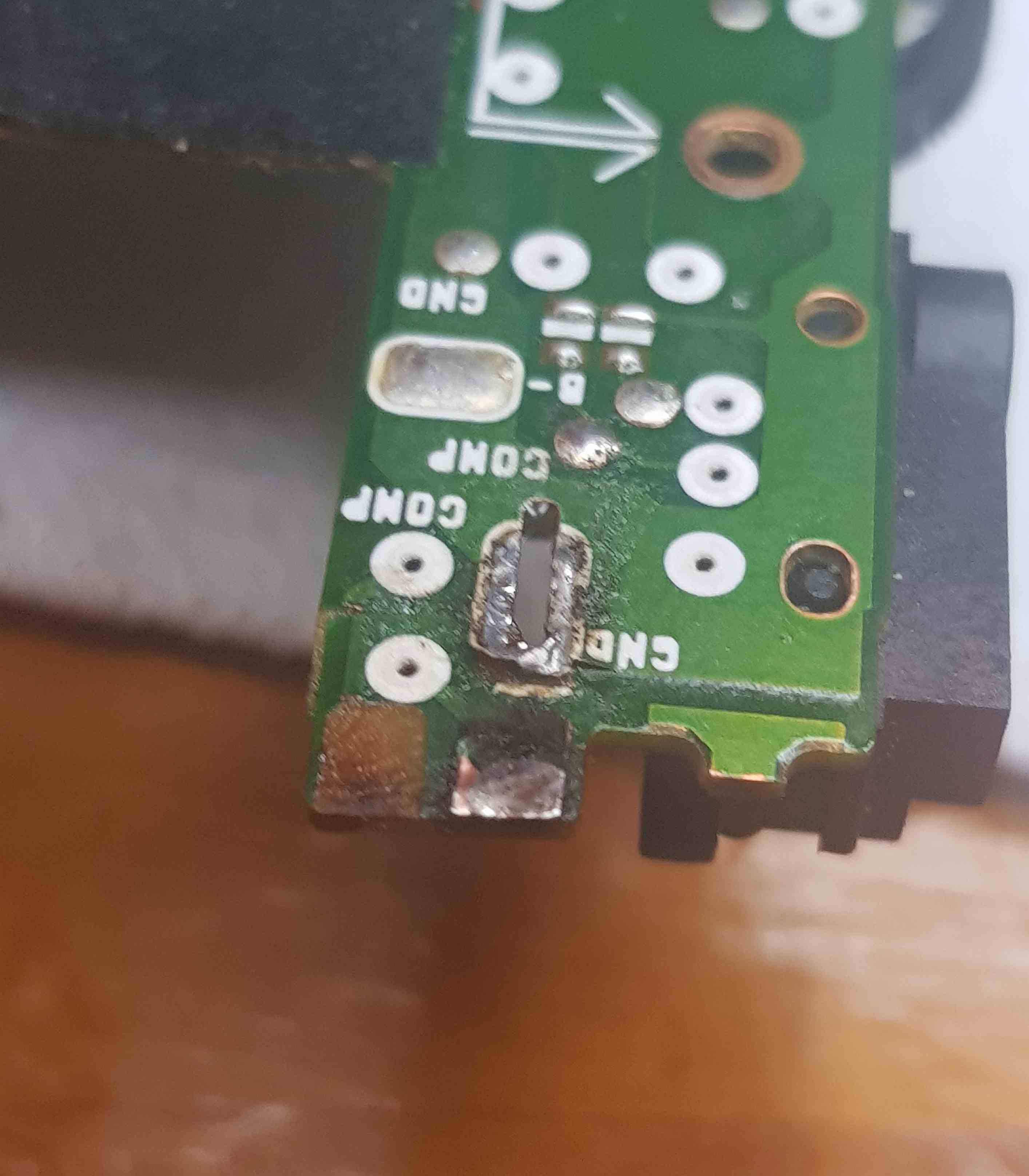

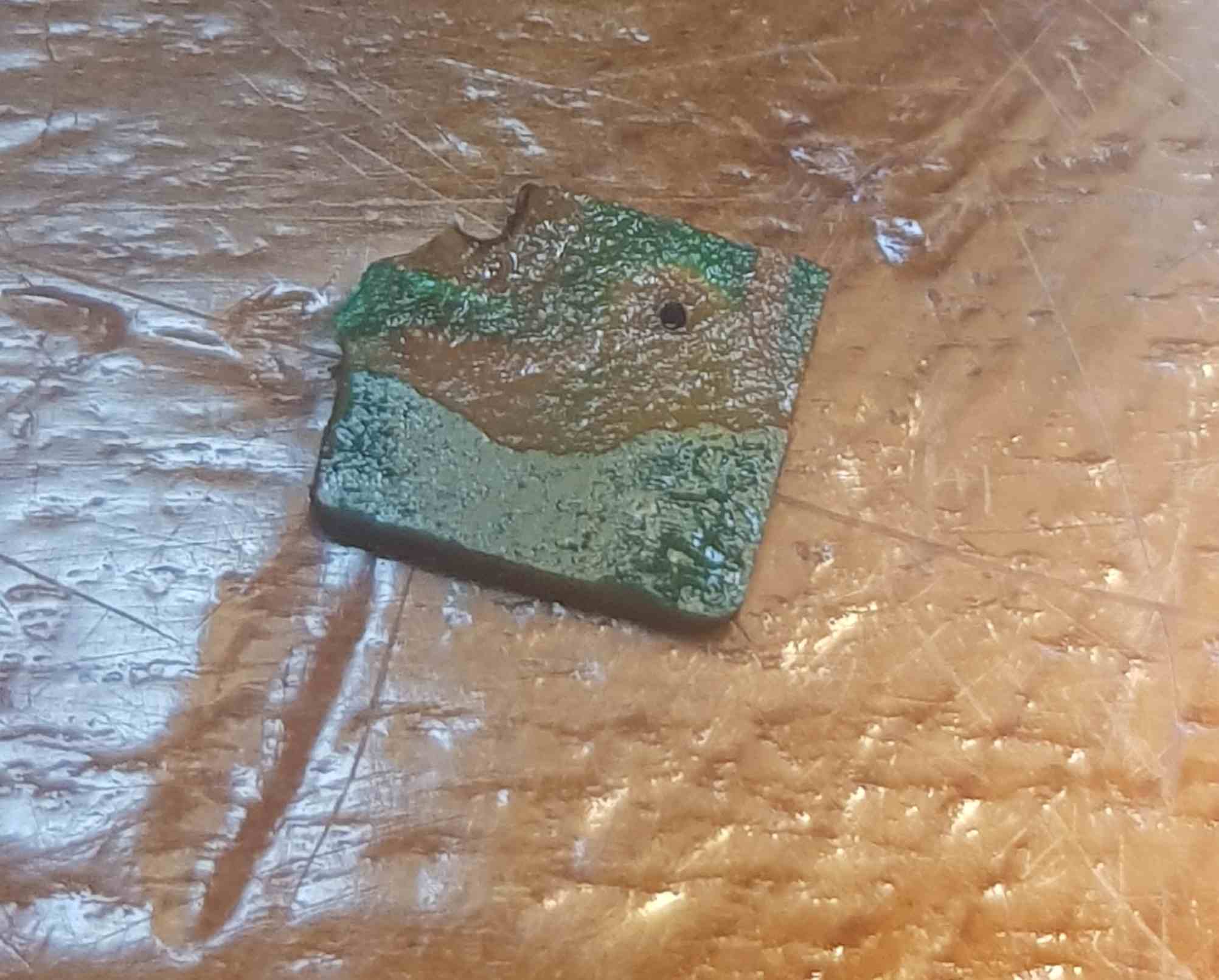

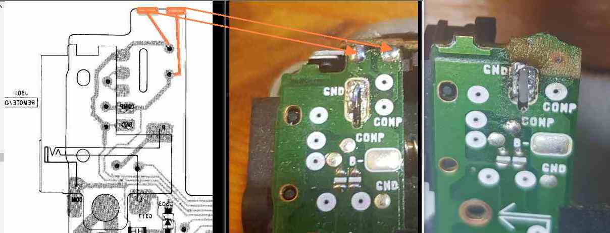

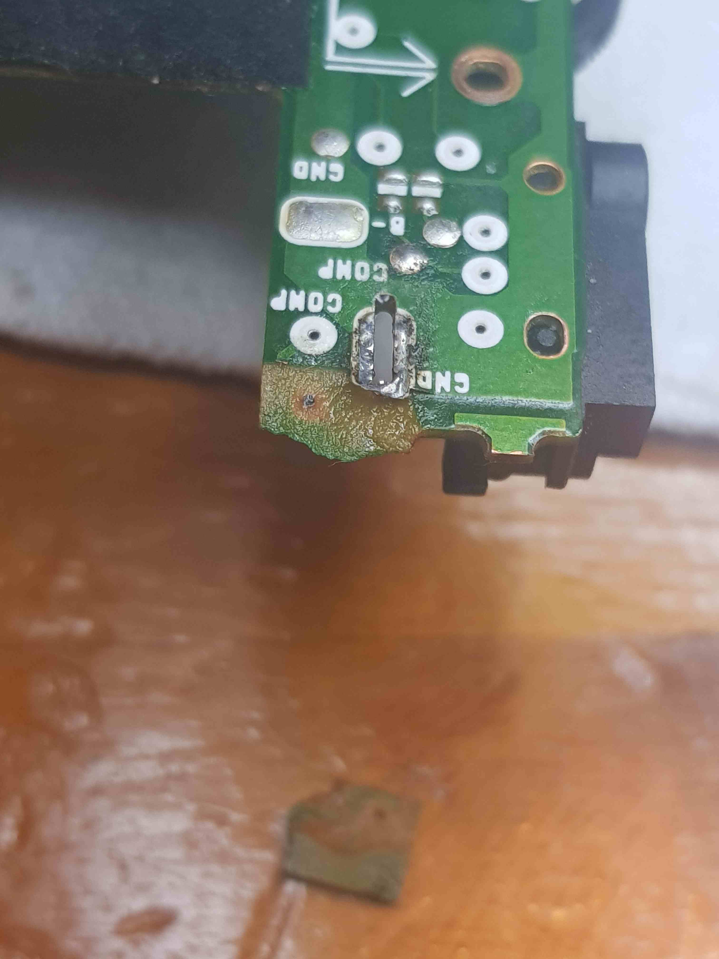

Hallo Leute, hatte einen Sony Walkman WM-ex508 unter den Fingern. Man musste lediglich den Riemen erneuern und dann ging wieder alles. Leider muss man dazu mehrere Lötstellen entlöten und anschließend wieder verlöten. Ging soweit ganz gut, bis ich an die Lötpunkte zur Tastenplatine kam. Ein Lötpunkt lies sich einfach nicht mehr verbinden. Mir bleib nichts anderes übrig, als zwei kleine Drähte zu nutzen um damit die Tastaturplatine mit der Hauptplatine zu verbinden. Leider hab ich dabei übersehen, dass durch die Löterei die Hauptplatine an der Verbindungsstelle zur Tastaturplatine nicht mehr richtig passte. Also hab ich Hirn etwas Druck ausgeübt und knack war die Paltine oben zuerst angerissen und nach dem Entlöten ist das das Stück ganz abgebrochen. Es ist zwar nur ein kleines Stück, führt aber dazu, das nun nix mehr geht. Saublöd !!! Frage jetzt an die Freaks: da ich im Schaltplanlesen eine absolute Null bin, wollte ich wissen, ob man diese abgebrochene Stück irgendwie lötmäßig überbrücken könnte, um das Ding wieder an Laufen zu bekommen. Sen Schaltpan habe ich nebst Bilder beigefügt
Selbstverstaendlich laesst sich das reparieren. Allerdings gehen die beiden Kontakte ja beide zu dem Steckverbinder links hin, also loete es doch einfach da an.

Den Lötpunkt hast du bei deinen vorherigen Aktionen abgerissen. Auf der Platine sieht man nur noch die Kleberreste von der früher einmal vorhandenen Kupferbeschichtung. Vor solchen Reparaturaktionen sollte man erstmal an Schrottplatinen geübt haben. Und nicht vergessen: Keine unüberlegte Gewalt gegen Sachen
