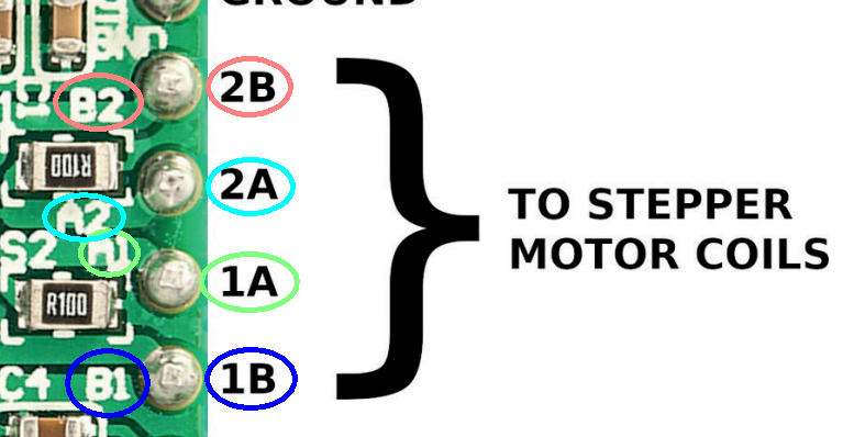

Du musst einfach die eine Spule an 1A(A1**) und 1B(B1**) anschließen.
Und die andere an 2A(A2**) und 2B(B2**).
(**) wie lieblos und nachlässig kann man eine Doku denn noch machen,
dass nicht mal die Beschriftung auf der Leiterplatte zu der in der
Anleitung passt?

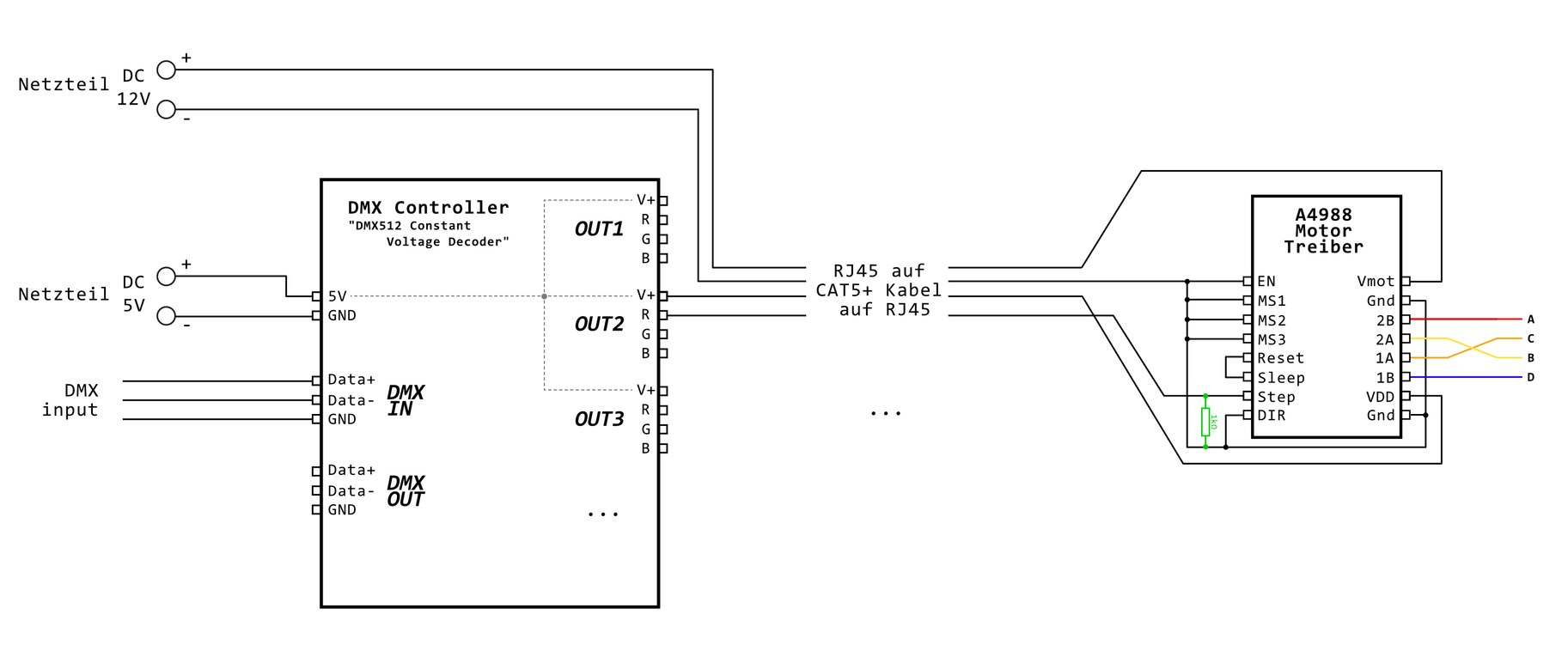

Mittlerweile bin ich etwas weiter, aber das Grundproblem besteht leider
immer noch - ich kann mit dem DMX Controller den Motortreiber bzw.
dessen STEP-Pin nicht steuern.
Zunächst: einige der ursprünglichen Probleme lagen tatsächlich an
unverbundenen Pins (Dir, EN, Mikrostepping), jetzt liegt alles auf Masse
oder V+.
Außerdem habe ich ein kleines Schaltmodul, Taster und Relais, um via
STEP Pin die Treiber/Motor Kombo testen zu können.
Das funktioniert auch prinzipiell, weshalb ich ein Problem mit Vref, den
Versorgungsspannungen oder Pin-Belegungen ausschließen würde.
Nur wenn ich anstelle des Schaltmoduls den DMX Controller anschließe
(der mit derselben Versorgungsspannung läuft!) wird es merkwürdig:
* Ich kann das Steuersignal vom Controller im unverbunden Zustand sauber
messen: 5V (V+) oder 0.
* Sobald ich es mit STEP verbinde, misst mein Voltmeter aber nur noch
0,6V gegen Masse (und Motorsteuerung funktioniert nicht)!
* Sobald die Messspitze des Voltmeters -oder auch nur mein Finger!- den
verbundenen STEP Pin berühren, funktioniert alles, Motor dreht sich
Also dachte ich, vielleicht ist es ein Eingangs/Ausgangswiderstands
Problem, vielleicht braucht es einen Widerstand gegen Masse. Hab also
verschiedene gängige Größen probiert, aber nichts hilft.
Ich bin nun etwas verloren, was kann es sein? Was kann ich noch machen?
Bzw wo liegt mein Denkfehler??
von Monk (Gast)
Zeige deinen Schaltplan und zeichne dort ein, wo du was gemessen hast.
Zeige Fotos vom Aufbau.
Zwei Sätze widersprechen sich:
> Sobald die Messspitze des Voltmeters ... den verbundenen STEP Pin
In beiden Fällen ist das Voltmeter angeschlossen, richtig? Muss ja,
sonst kannst du keine 0,6V messen. Dabei funktioniert die Motorsteuerung
nicht, aber der Motor dreht sich trotzdem? Soll er sich nicht drehen?

von Marcel (marcel_wb)
Christoph M. schrieb:
> Hast du den Reset und Sleep Eingang verbunden?
Ja, die sind verbunden.
Anbei der Schaltplan. Eigentlich ist da noch einiges mehr angeschlossen,
das ist aber alles testweise abgeklemmt.
Grün eingezeichnet der 1kOhm Arbeitswiderstand gegen Gnd. Hat leider
nicht geholfen.
(ACBD sind natürlich die Anschlüsse des Nema8 Motors.)
von Christian M. (christian_m280)
Marcel schrieb:
Uiuiui, Power und Daten über ein Telefonkabel. Was meinst Du wohl, was
mit GND passiert, wenn der Motor ordentlich Strom zieht?
Gruss Chregu
Ergänzung: die GNDs sind nicht mal zusammengeschaltet... Aber das darf
man in diesem Forum nicht sagen, wird schlecht bewertet...
Der Motor fährt keine Last, nur ein Papierscheibchen dreht sich. Hatte
mich an den Spezifikationen für Power-Over-Ethernet orientiert und liege
weit unter den Maximalwerten.
Was meinst du zu den GNDs? In dem Motortreiber sind die ohnehin
verbunden. Und meine Netzteile hängen an der gleichen Versorgung, haben
keinen Potentialunterschied zwischen ihren GNDs. (Hab in verschiedenen
Szenarian nachgemessen.)
Bzw was verstehe ich nicht? :)
von Mobile (mobileteser)
Der GND vom 12 Volt Netzteil und der GND vom 5V Netzteil gehören
verbunden. Sonst hängen die Steuereingänge für den Controller in der
"Luft".
von Monk (Gast)
Das ändert wenig an der Stromaufnahme
von Helmut -. (dc3yc)
Und wenn normalerweise die Leds zwischen + und RGB hängen (PWM-Treiber
ziehen gegen GND), würde ich mal den 1k-Widerstand zwischen V+ und R
hängen, damit sich da auch was tut.
Steuerung funktioniert mittlerweile, zumindest im Prinzip.
Für andere Hilfesuchende kurz zusammengefasst, was half:
Steve van de Grens schrieb:
> Mit einem Oszilliskop kannst du das kontrollieren. Wenn du keins hast,
> und Geld sparen willst, kaufe ein DSO150. Das reicht für solche und
> viele andere Fälle.
War am Ende die Investition von <50eu definitiv wert!
Tatsächlich hat der DMX Controller, an den STEP Pin gelegt, immer nur
PWM Signale zwischen 0 und 0.6V generiert, paralleler Widerstand gegen
Masse hat nicht geholfen, was aber sehr half war Widerstand gegen V+!
> (PWM-Treiber ziehen gegen GND), würde ich mal den 1k-Widerstand
> zwischen V+ und R hängen, damit sich da auch was tut.
> "Luft".
> Widerstandsmessung an den Motorenanschlüssen, um herauszubekommen, welche
> Pins zur gleichen Spule gehören (Polung an der Spule spielt keine Rolle),
> für mich war es A-C und B-D
Danke allen, die sich hier produktiv eingebracht haben!!
