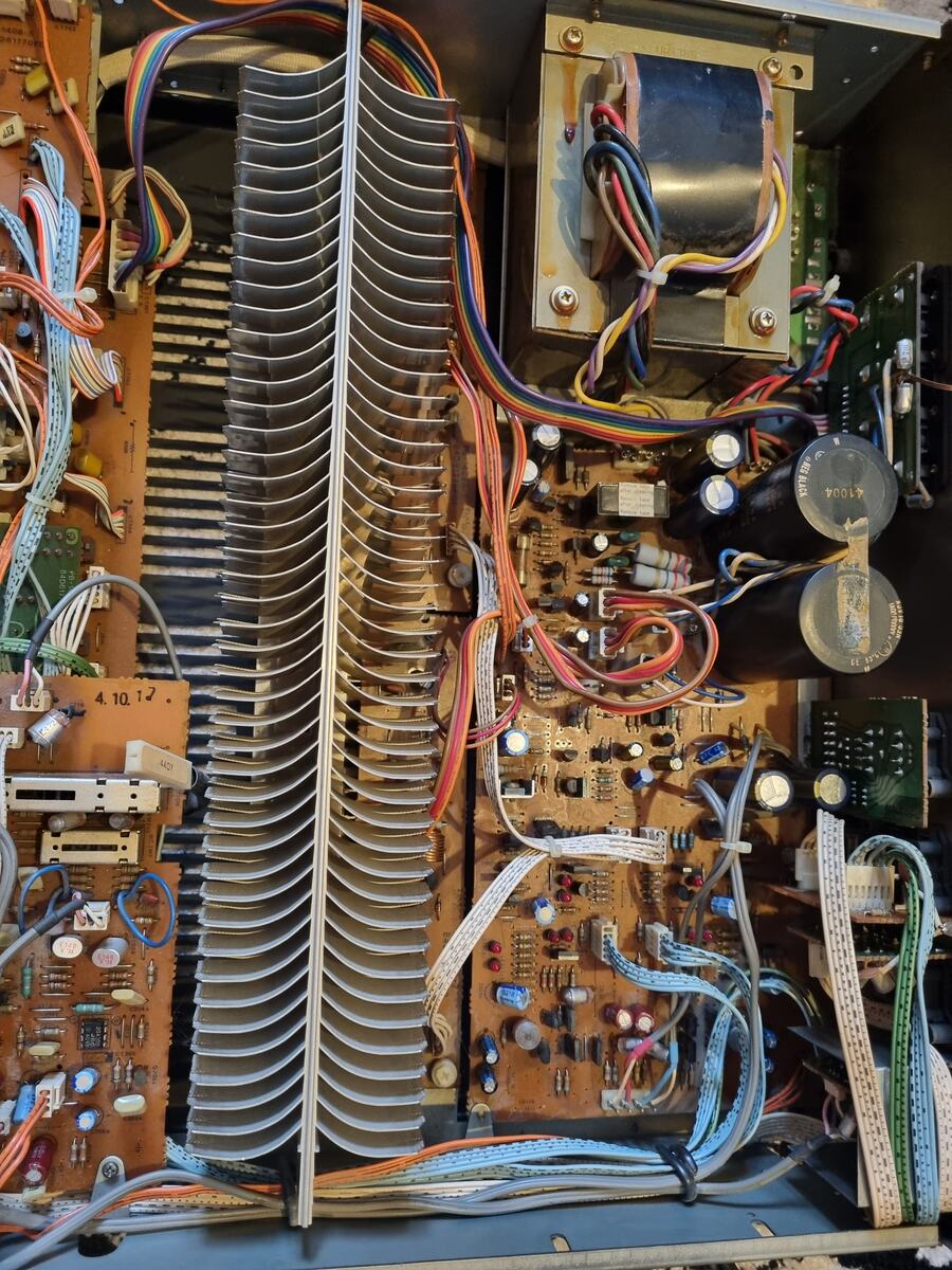

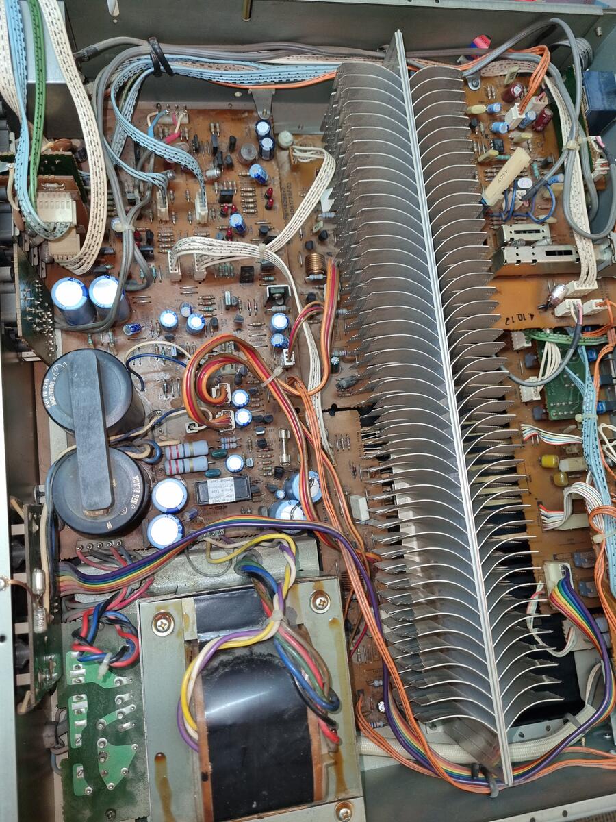

ich bin aktuell dabei ein Luxman L-410 Stereo Integrated Amplifier
(Audioverstärker) zu reparieren und gleichzeitig auch zu warten.
Er hat das Problem, das ein Kanal sehr leise ist. Der andere Kanal
funktioniert einwandfrei. Mono funktioniert nahezu einwandfrei, bei
Stereo ist der linke Kanal extrem viel leiser als der rechte.
Verdacht war lange Zeit die Elkos, dass irgendeiner der
Elkolythkondensatoren die Werte nicht mehr halten kann. Einige
ausgetauscht und nachgemessen, Werte wie am ersten Tag, teilweise besser
als die neuen Elkos, obwohl der Audioverstärker 40 Jahre alt ist.
Habe auf dem einen Bild zu sehen schon viele Elkos ausgetauscht von
Rubycon und ELNA größtenteils zu Panasonic mit gleichen Größen von
Spannungs- und Kapazitätswerten eingebaut, häufig sind die neuen Elkos
teilweise physikalisch erheblich kleiner als die Vorgänger. Ich gehe
schrittweise vor und habe neben ein paar kleinen Elkos auch noch nicht
die Siebelkos getauscht, die übrigens als einzige einen kleinen
Kapazitätsverlust von 15000uF auf 13600uF haben also ca 10%. Bisher hat
sich durch den teilweise Austausch der Elkos gar nichts verbessert oder
verschlechtert. Wiedergabe ist übrigens über AUX.
Jetzt ist meine Frage, welche Bauteilgruppe kann noch das Problem sein
neben den Elkos? Können verschlissene(geht das überhaupt?)
Verstärkertransistoren der Grund für den leisen linken Kanal sein oder
kommt das gar nichts mehr heraus wenn dies der Fall wäre?
Oder liegts vielleicht an was ganz anderem noch, was ich gar nicht
betrachtet habe?

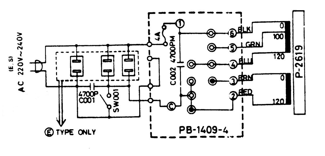

PS: Noch ein Hinweis: Gerät unbedingt auf 240V umstellen.
Was ist damit gemeint, hinten am Gehäuse ist kein Schalter von 220 auf
240V.
> 240V.
Dann ignoriere es, der Unterschied von 220 Volt auf 230 Volt ist so groß
nicht, damit kommen die Geräte klar.
Was Max meinte: Früher hatte Großbritannien 240 Volt und der Rest in
Europa 220 Volt. Da hat man dann überall 230 Volt draus gemacht.
Wenn es noch einen Wahlschalter 220/240 Volt gibt, würde ich den oberen
Wert nehmen. Bei Eingangswähler 240 Volt kommt mit tatsächlichen 230
Volt etwas weniger statt viel an.
Nein, kommen sie (auf Dauer) nicht.
> Was Max meinte:
...hast du nicht mal im Ansatz verstanden. Es gibt verschiedene
Ausführungen des Trafo, manche erlauben ein Umlöten/Umstellen/Umjumpern
auf 240V.
Marci W. schrieb:
> , in der "Mono"-Stellung würden beiden Kanäle funktionieren. Und im
> Stereo-Betrieb nicht.
Logische Schlussfolgerungen zu ziehen, ist heutzutage Glueckssache bei
vielen Personen.
> auf 240V.
Ach was! Glaube mir, ich kenne diese verschiedenen Ausführungen durchaus
und so war es auch gemeint. Und wenn diese manchen Trafos ein
Umlöten/Umstellen/Umjumpern auf 240 Volt nicht erlauben? Dann werden die
Geräte eben mit 230 Volt auf 220 Volt-Wicklung klarkommen müssen.
Ohnehin darf die Netzspannung um 10% abweichen, das ist mehr als der
Unterschied zwischen 220 und 230 Volt.
Übrigens vertragen beispielsweise Röhren(-heizungen) eher Über- als
Unterspannung.

Rainer Z. schrieb:
> Dann werden die
Sie werden in diesem Fall damit definitiv nicht (dauerhaft) fertig,
viele Schaltungsteile waren schon für 220 V + 10% sehr hart an der
Grenze. Wenn es heute im Sommer an die 253 V herangeht ist definitiv
Feierabend.

Hier der Schaltungsauszug, der die Umschaltmöglichkeiten der Netzspg.
darstellt!

von Ralf X. (ralf0815)
> darstellt!
das Ausrufezeichen ist unnötig.
Aus dem Ausschnitt ist sonnenklar ersichtlich, dass diese
Umschaltungsmöglichkeit nicht für jedes Modell gültig ist, sondern nur
für ein spezielles.
von Max I. (powermeter)
> für ein spezielles.
Falls du auf "E Typy only" anspielst, das gilt nur für die geschalteten
Steckdosen.
Tatsächlich ist es aber so, dass alle L-430 (der große Bruder des L-410)
diese Option hatten, aber, je nach Fertigungsreihe, nur einige L-410. Um
die Verwirrung komplett zu machen: Manchmal zum Umlöten, manchmal zum
Umstecken und (selten) waren die zusätzlichen Wicklungsenden isoliert im
Kabelbaum eingewickelt. Deswegen sollte der OP nachsehen.
