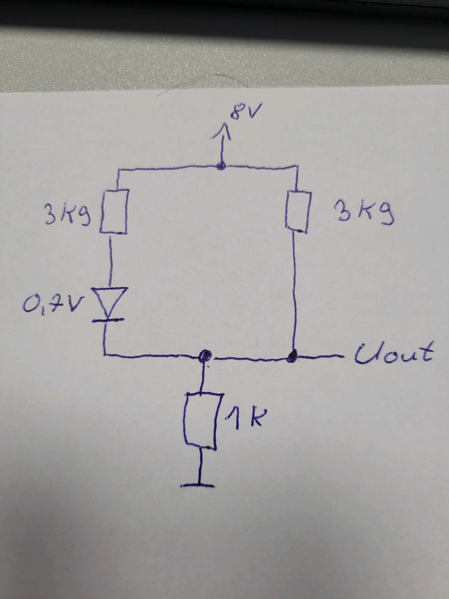

kann mir jemand helfen Uout zu berechnen. siehe Bild.
Danke
von Thomas F. (tommf)
Diode durch Spannungsquelle ersetzen, Überlagerungssatz, fertig.

von Uwe B. (uwe_beis)
Mein Tipp: 2,6 V.
Rechnung (im Kopf): 2 x 3k9 mit einer 0,7 V-Diode an +8V ergibt
ersatzweise 1k95 an 7,65 V Quellspannung. 1k95 + 1 k = 2k92 an 7,65 V
ergibt (lt. Rechenschieber) 2,6 V an 1 k (und 5,05 V an 1k95).
von Jörg S. (joestef)
Also ich komme auf 2,6V (bei 0,6V Diodenspannung).
Hoffe, ich hab mich nicht verrechnet
Grüße Jörg

von Fred F. (fred08151)
LTspice sagt bei mir 2,5944514V

von Peter D. (peda)
Also ich komme auf 2,59322V.
So habe ich das auch gerechnet. Den 1k kurzschließen und dann
Kurzschlußstom und Innenwiderstand ausrechnen.

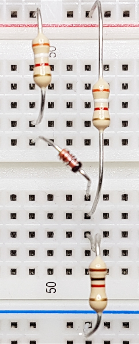

von Marcel V. (mavin)
Ich als "Hampelmann" habe da gar nichts mehr gerechnet, weil mir die
Spannung von nur 2,6V am 1k etwas zu gering vorkam. Deswegen habe ich
die Schaltung nach der Mittagspause bei uns im Kellergewölbe mal in Echt
aufgebaut, um alle Zweifel auszuschließen und siehe da, es sind
tatsächlich 2,61 Volt. An der Diode fallen 0,62V ab.
Mal nebenbei gefragt, wie werde ich das schlechte Image des Hampelmanns
jetzt wieder los? Oder bleibt das jetzt etwa für immer an mir haften?
Immerhin habe ich mir die Mühe gemacht, die Schaltung aufzubauen!

von H. H. (Gast)
Da sollen aber 0,7V abfallen, einfach weil das der Lehrer so will.
von Klaus H. (hildek)
> jetzt wieder los?
😉, Tja.  Aber Zeit heilt Wunden 😀.
Ich habe die (offenbar) falsche Lösung von Tauris leider nicht gesehen.
Aber bevor ich auch solche einfache Aufgaben mit entweder umständlicher
Rechnung geschlossen löse oder durch geeignete Überlegung auf das
Ergebnis komme: LtSpice, 5 Minuten, richtiges Ergebnis, kein Hampelmann
Während des Studiums hätte ich rechnen oder sinnvoll überlegen müssen -
jetzt nicht mehr; dafür gibt's LTSpice.
Und, schnell für die Praxis: es muss wegen er Diode etwas weniger sein
als 8V an dem Spannungsteiler von zwei parallelen 3k9 und dem 1k. Also
grob 8 × 1k/(2k+1k) = 2.67V. Die Diode ignoriere ich einfach mal und das
Ergebnis ist gar nicht mal so weit daneben.
[Die 2k sind, wieder grob, die beiden parallelen 3k9.]
Reicht meist als erste Info aus - nicht für eine Prüfung, klar.
Übrigens, noch eine Variante führt zum richtigen Ergebnis:
Den 1k als zwei parallele 2k annehmen aber nicht verbinden. Für den
einen Zweig ohne Diode den Strom rechnen (8V durch 3k9+2k = 1.356mA), im
andern (8V-0.7V) durch 3k9+2k = 1.237mA. Ströme addieren (= 2.593mA) und
an dem 1k abfallen lassen ...
von HaJo (hajohausb)
Dann musst du noch etwas an der Umgebungstemperatur drehen, damit du auf
die 0,7V von Herrn Lämpel kommst. Vorsicht damit die Pfeife heile
bleibt!
Passt schon.
Da kommt sicher noch jemand mit den miesen Übergangswiderständen von
Steckbrettern, dann bist du direkt vergessen.
Die Lösung von Taurus war exakt genau wie deine Lösung, nur dass er
statt mit 2k nur mit 1k gerechnet hat. Dann kommen da 1,63mA und 1,49mA
raus. Wenn man die Ströme addiert und mit 1k multipliziert entsteht ein
Spannungsfall von 3,12V.
Ich hätte es aber intuitiv fälschlicher Weise zuerst genauso falsch

Man kann die Schaltung auch als verallgemeinerten Spannungsteiler
betrachten. Die Ausgangsspannung ist der mit den Leitwerten gewichtete
Mittelwert der Eingangsspannungen.
von John B. (craftsman)
> jetzt wieder los?
Ganz einfach: Zeige, dass du die Sachfragen wichtiger nimmst, als dein
Ego und das Rechthaben.
Btw. mein Lösungsweg verspätet, weil ich den Thread erst jetzt gesehen
habe:
Position von Diode und dem linken Widerstand in Gedanken vertauscht. Das
ergibt einen belasteten Spannungsteiler zwischen 7.3 und 8 V, dessen
Innenwiderstand und Belastung bekannt sind. Das ist im Grunde identisch
mit den anderen Lösungen.
Uout = 2.6 praxisnah gerundet
Zur Kontrolle, mein Taschenrechner zeigt rund 2.593
